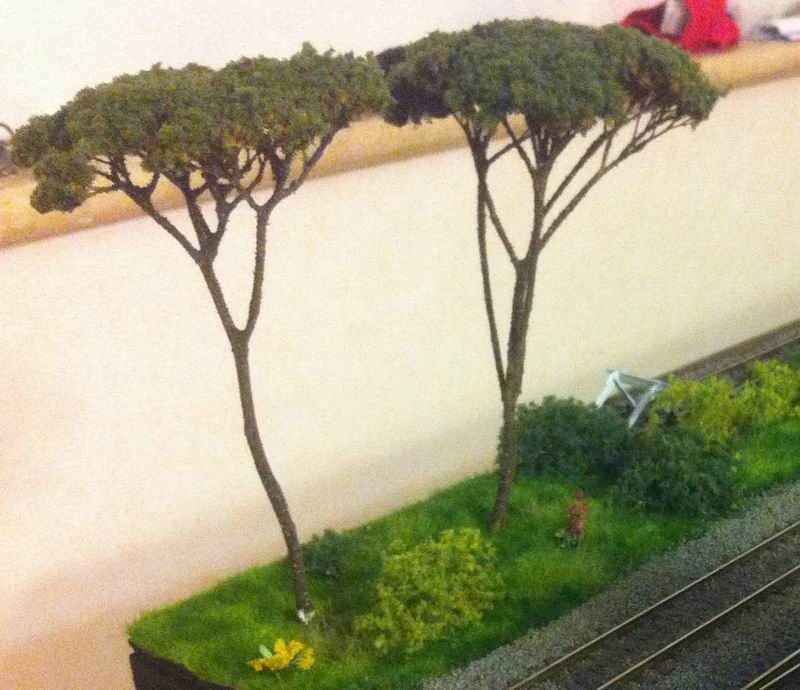

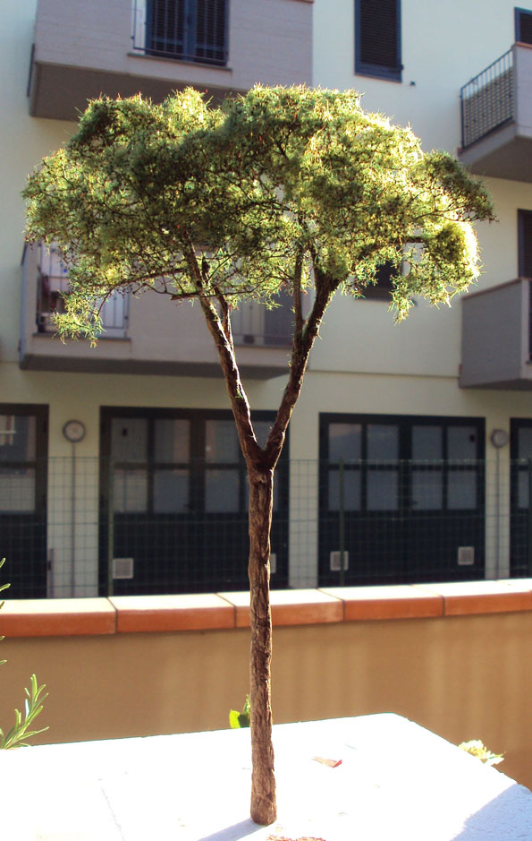

Girovagando in rete ho notato che è raro trovare dei pini marittimi a livello commerciale.Quindi siamo costretti a crearceli......
DSC02930.JPG [ 145.77 KiB | Osservato 4881 volte ]
lat.jpg [ 124.33 KiB | Osservato 4881 volte ]

tonymau ha scritto:
Molto bello, però una spiegazione del procedimento per la realizzazione completerebbe il tutto.
Il pino è fatto con un' anima di filo di ferro e rivestito di cartapesta. Con teloxis per la chioma e fili d'erba sintetica per gli aghi.

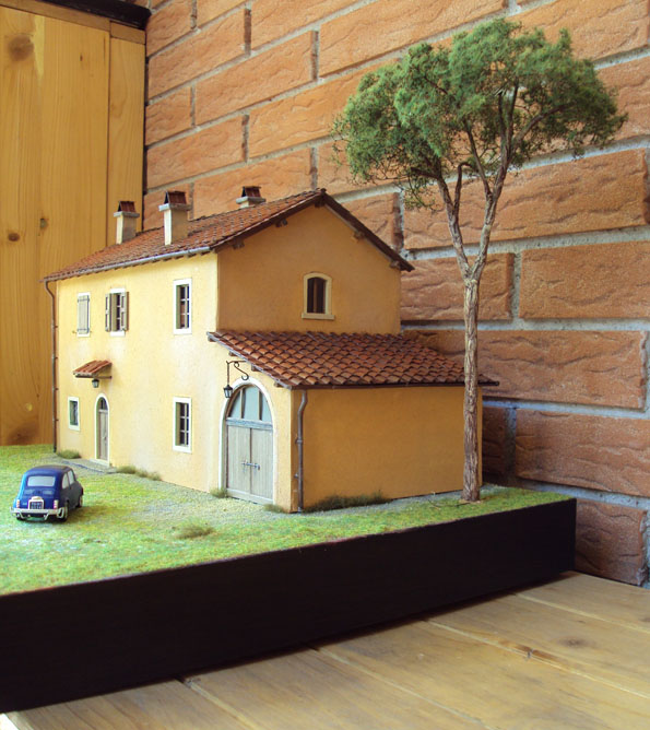

Ciao, questo è della Modellbahn-Zubheor, ne ho comprati qualcuno per il plastico che stò facendo. Non sono niente male.
Alessandro
IMG_8779.JPG [ 94.18 KiB | Osservato 4636 volte ]

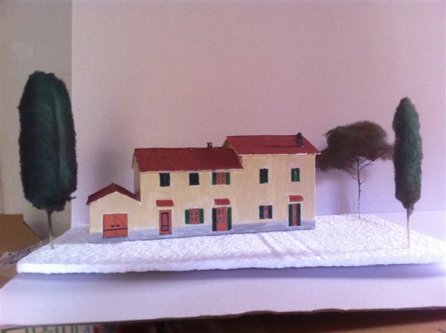

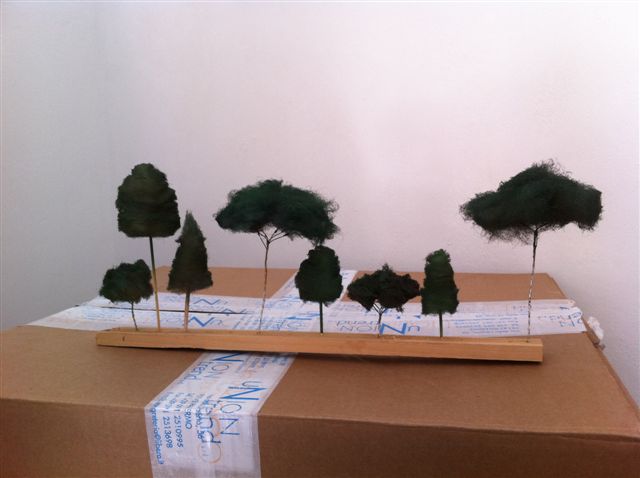

io li ho fatti così, c'è da migliorare ancora ma visto che sono alle prime armi, meglio di niente.
alberi 6.jpg [ 42.31 KiB | Osservato 4438 volte ]
alberi 3.jpg [ 38.97 KiB | Osservato 4438 volte ]
:shock: urca complimenti,sono i più belli e realistici che abbia mai visto... potresti descriverci meglio la tecnica utilizzata?
Ciao, Marco.
 Oggetto del messaggio: Re: Pino marittimo
MessaggioInviato: sabato 13 ottobre 2012, 9:51
Messaggi: 434
Eurocity 86 ha scritto:
Ciao, Marco.
Grazie Marco.........Ne più e ne meno di ciò che ho descritto qualche post sopra. Aggiungo che il fusto è stato colorato con acrilico color ocra
