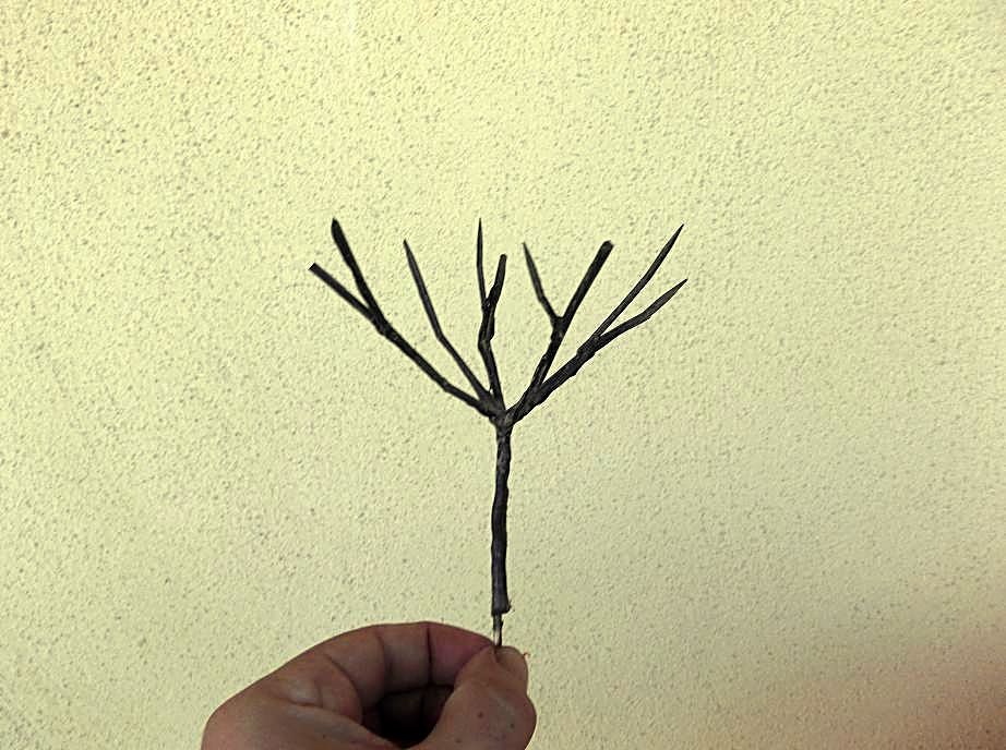

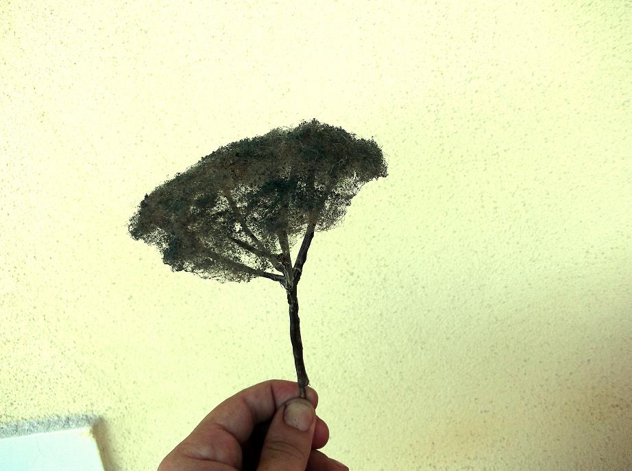

Prova alberello :wink:
DSCF2898.JPG [ 130.92 KiB | Osservato 3948 volte ]
DSCF2903.JPG [ 108.94 KiB | Osservato 3948 volte ]

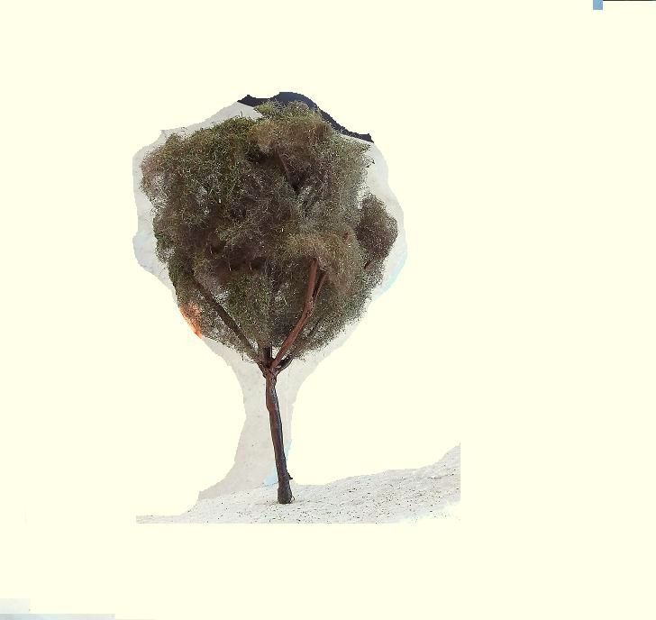

Grazie.Altro albero che ho fatto col dacron...
DSCF2934.JPG [ 69.12 KiB | Osservato 3835 volte ]

Ciao, sono alle prime armi con la vegetrazione autocostruita, in questo caso come hai fatto il tronco?
 Oggetto del messaggio: Re: COME FARE: DIPINGERE IL DACRON (NUOVA TECNICA)
MessaggioInviato: venerdì 19 ottobre 2012, 14:27
Messaggi: 1049
credo con il sistema dei fili elettrici intrecciati, saldati e verniciati.....
aspettiamo cosa dice il maestro Axel!!!
saluti.
Frenk
MessaggioInviato: venerdì 19 ottobre 2012, 20:47
Il tronco è fatto con veri pezzetti di legno incollati con colla a caldo e dopo dipinti :wink:
