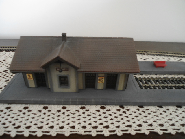

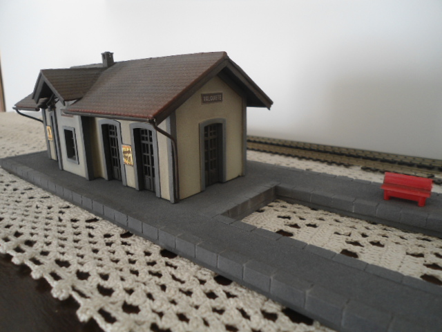

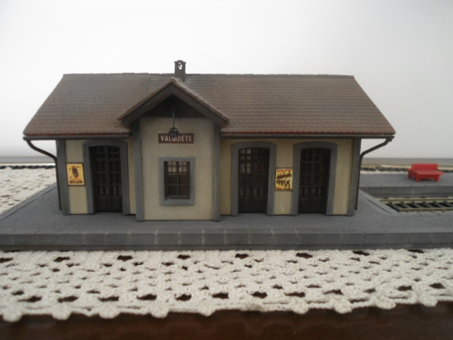

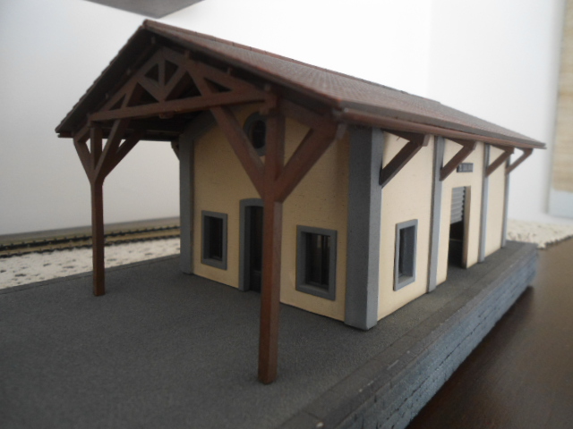

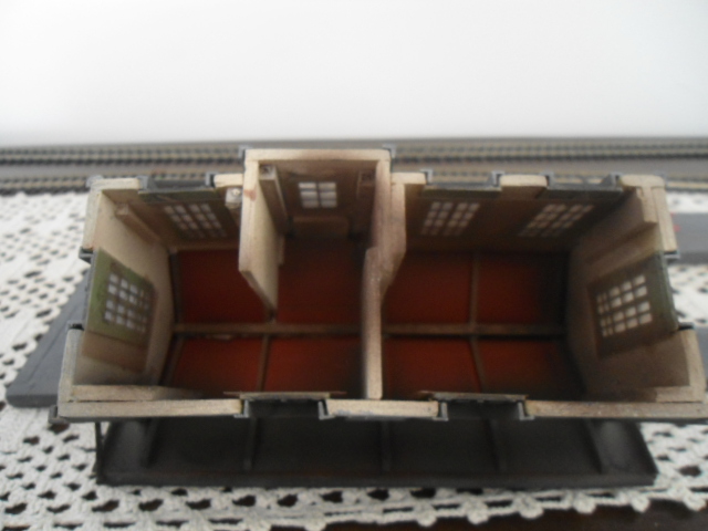

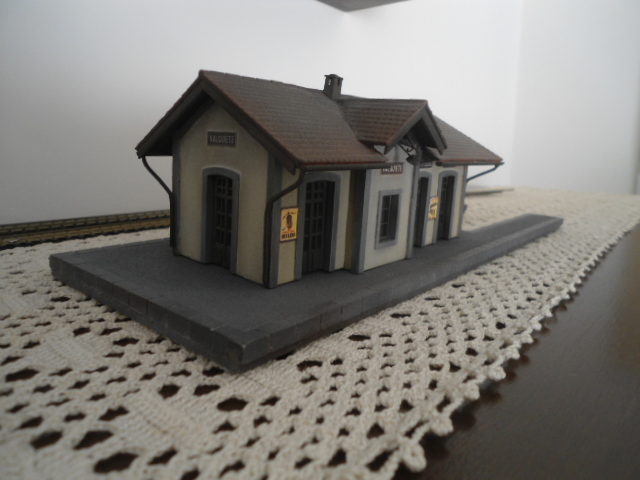

Essendo iscritto al forum solo da pochi giorni, non pensavo di postare qualcuno dei miei lavori
cosi' presto ma "l'input" e' arrivato da Licio che ringrazio.
Sotto, le foto di una piccola stazioncina che avevo in mente di costruire da un po' di tempo. Sottolineo avevo in mente perche' e' stata realizzata "di getto" cosi' come
la immaginavo senza bozze/progetti ecc.ecc. ed utilizzando del materiale che avevo
disponibile.
Compensato, listelli di legno, tetto ed infissi di produzione commerciale, qualche scarto da vecchi kit ed un po' di immaginazione.
Per il marciapiede invece ho utilizzato della carta vetro con "anima" in forex.
Colori acrilici ad aerografo e per finire pennello a secco con polveri....
Pronta per essere inserita nel dioramino che iniziero' a breve.
Critiche e consigli ben accetti.
Un saluto a tutti

Grazie Massimo,
a dire il vero e' l'edificio piu' recente che ho costruito, prima ci sono
una rimessa loco ed il classico magazzino merci FS.
Ora mi prendo una pausa dagli edifici e poso un po' di binario ed erba tanto,
un piccolo diorama tanto per fare le foto ai modelli...

se accetti il mio modesto contributo, vedi di eliminare le fessure tra muri e pavimento/marciapiedi, magari nascondendole con dello stucco e dei ciuffetti di erba appena appena cresciuta quà e là.
Complimenti
Salvo

Molto graziosa, complimenti !
E' vero : l'unica cosa che salta un po' all'occhio e' la linea divisoria tra marciapiedi e pareti come dice Celtide, ma si rimedia

Ooops e' vero non ci avevo fatto caso dal vivo, la stazione pero' al momento e' mobile, non
l'ho ancora incollata.
Volevo aggiungere un piccolo orologio di quelli old style da muro e una campanella ma di
produzione commerciale non ne ho trovati sapete se esiste qualcosa?
grazie ancora e saluti

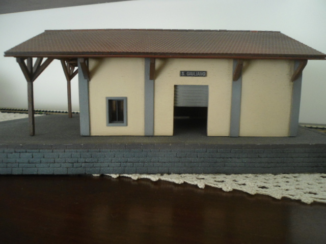

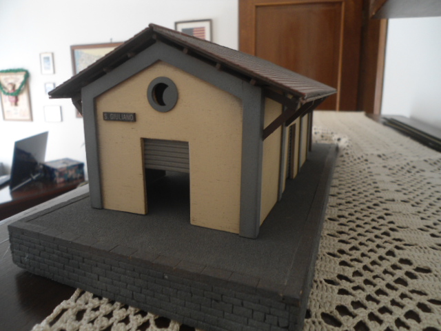

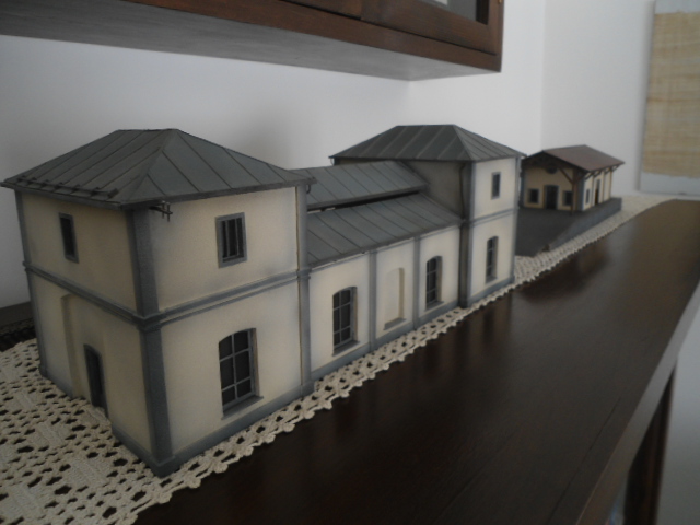

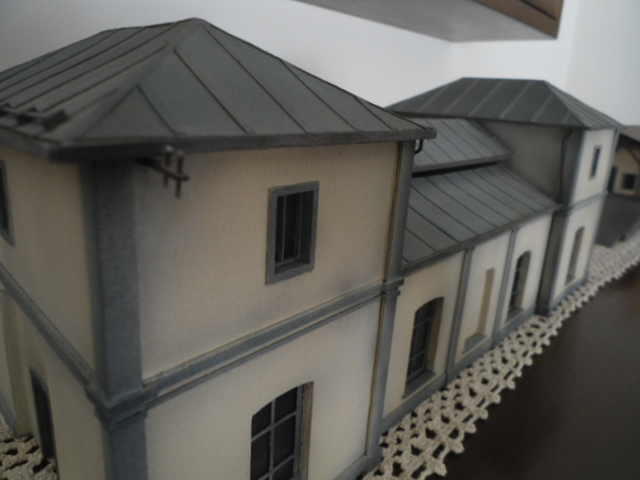

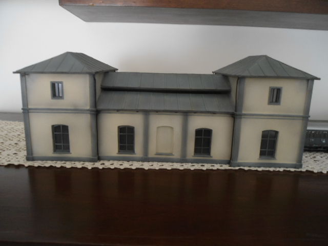

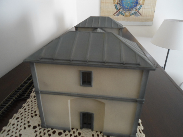

Spronato dai vostri compliments aggiungo qualche foto di altre 2 lavoretti.
Sono una rimessa loco ed il classico magazzino merci FS.
La rimessa e' interamente autocostruita: compensato, listelli in legno e cartoncino. I finestroni
sono in cartoncino e acetato. Solo le finestre piccole ed una porta sono rimanenze di un kit, comunque modificate.
Idem per il magazzino, qui' pero' il tetto e' di produzione commerciale.
Colori acrilici, aerografo e varie passate fino ad ottenere un mix di colore che mi soddisfa.
ciao a tutti
