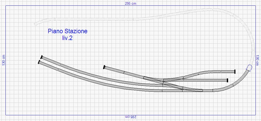

Il file lo "vedi" con GoogleSketchup, un programma free chge trovi in rete. Serve alla modellizzazione 3D ma è molto semplice da usare.
Le curve hanno raggi mai minori di 450mm, per il 90% siamo a 540/480, il piano intermedio ha il lato anteriore leggermente arretrato per permettere di poter posare meglio i convogli sul binario esterno della stazione nascosta, la copertura trasparente potebbe essere uno sportello amovibile per poter vedere cosa succede al livello 0.

Il tracciato è questo, manca una comunicazione sulla parte in vista del piano intermedio. Gli scambi in curva che vedi sempre al livello intermedio, ai lati esterni, servono alla connessione di alcuni moduli esterni già costruiti.
Commento file: Stazione di testa
piano 2.jpg [ 94.64 KiB | Osservato 4263 volte ]

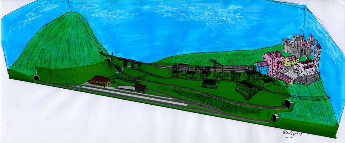

Questo è quanto: in basso, il binario esce dalla galleria ed entra in una stazioncina con raddoppio e piccolo scalo. Dunque, ci si rituffa in galleria, si compie una curva di più di 180°: si passa sopra ad un ponte a travata metallica e si serpeggia a mezza costa, risalendo lungo la collina. La linea rientra nuovamente in galleria e compie un'altra curva: poco prima dell'uscita, si entra in un'altro raddoppio di binario, con una fermata a servizio del paese. Questo raddoppio favorisce la presenza di un traffico più vivo e vario. Subito dopo questo raddoppio di binario, i binari passano su un alto viadotto ad archi e, dopo aver passato il segnale di protezione, entrano per l'ultima volta in galleria. Qui, tramite un elicoidale ridiscende al livello più basso, dove si trova la stazione nascosta. Una particolarità riguarda i segnali di partenza delle 2 stazioni (in particolare quelli della stazione bassa, perchè sono in vista): siccome la distanza tra le due stazioni è ridotta, essi portano accoppiato l'avviso della protezione seguente.
Piano binari:
398 x 120 4.jpg [ 145.58 KiB | Osservato 4004 volte ]
Rendering (fatto a mano):
398 x 120 3.jpg [ 203.27 KiB | Osservato 4004 volte ]

bellissimo il progetto Bomby e credo anche di facile realizzazione, solo una cosa credi diventi poco credibile dendendo la linea a 2 binari anzichè uno?

Bello Davide ! ci sono delle cose però da tener conto: c' è un bel "racchettone" da gestire elettricamente con un modulo apposito che include la stazione principale. Il ponte ad archi passa sopra una linea che comincia anch' essa a salire, ce la facciamo a tenere le pendenze sotto il mitico 3% ?
La stazione nascosta poi la immagino anch' essa fatta a mo' di cappio di ritorno, giusto ?
 Oggetto del messaggio: Re: aiutatemi a non fallire per l'ennesima volta
MessaggioInviato: martedì 14 maggio 2013, 18:42
Scusatemi, ma sono di fretta:
@Antonino: il problema della racchetta è risolto perchè... non c'è nessuna racchetta! E' praticamente un enorme ovalone ripiegato su se stesso. La stazione nascosta, posta ad un livello leggermente più basso di quello della stazione a vista (se questa è a livello 0, quella nascosta si trova a livello -4), potrebbe trovare posto sotto al binario di piena linea in salita, che si trova già più in alto. Opportune aperture sotto dovrebbero consentire uno spazio di manovra per la stazione ombra. Per renderla ancora più comoda, si potrebbe far fare il periplo al binario che esce da destra dalla stazione principale in discesa ed un giro in più all'elicoidale...
Per i 2 binari, le stazioncine sparirebbero e il tutto diventerebbe mooolto più pesante...

...Ma la racchetta non è mica un problema, si gestisce bene con i tanti moduli a disposizione.
A me sembra che tutto il tracciato a destra del ponte ad archi (comprese le due stazioni) costituisca una racchetta: un convoglio che percorre questo ponte da sx verso dx non torna indietro a senso inverso ?
Il corto si genererebbe negli scambi in curva a destra della stazione secondaria, lì andrebbe messo il modulo. O sto capendo io male?

No! E' su livelli sfalsati!

Ah ok! Ho ingrandito e si vede a destra il raccordo verso la stazione nascosta.. :)
Ammettilo però... ottimo sw Scarm, ma senza la gestione dei layer è molto limitato !
