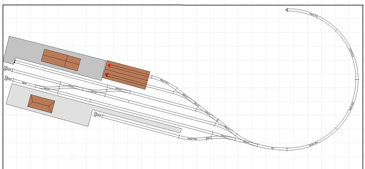

MessaggioInviato: mercoledì 22 maggio 2013, 20:35
In questo caso è utile andare a riguardarsi i piani di stazione delle linee a scartamento ridotto, o comunque di linee private. Queste, per forza di cose, erano costrette ad impianti di dimensioni ridotte. Il che fa al caso tuo.
Oggi pensandoci su, in quello spazio ci starebbe bene una stazione tipo Vignola ai tempi dello scartamento ridotto: le dimensioni erano molto minori rispetto a quelle della stazione a scartamento ordinario. Quando ho tempo preparo uno schizzo... Che sistema di binari hai usato?

MessaggioInviato: mercoledì 22 maggio 2013, 21:31
Schizzo veloce: l'armamento è Hornby, ma cambia poco anche se è di altre marche (mi sembrano comunque scambi corti)...

 Oggetto del messaggio: R: PLASTICO: Stazione di Testa di Simone_71
MessaggioInviato: mercoledì 22 maggio 2013, 23:58
Iscritto il: sabato 7 luglio 2012, 6:00
Messaggi: 20
Località: Chieti
Mi piace!!!
I deviatoi sono i peco corti, quindi praticamente uguali agli hornby.
Appena possibile provo a mettere giù questo piazzale. Grazie mille!

 Oggetto del messaggio: Re: PLASTICO: Stazione di Testa di Simone_71
MessaggioInviato: giovedì 23 maggio 2013, 15:12
Setrack o Streamline?
Per FSizzare un po' il piano di stazione, potresti inserire un'inglese al posto dello scambio di accesso al 2° binario: in tal modo si viene a creare anche un'asta di manovra. L'unico problema è trovare un'inglese (uno scambio, non un suddito di Sua maestà :mrgreen: ) che riesca ad inserirsi per bene nella geometria Hornby/Peco Setrack... :wink:
MessaggioInviato: giovedì 23 maggio 2013, 15:38
Messaggi: 20
Località: Chieti
Peco streamline. Per inserire il doppio inglese devo vedere. Io in stazione sto usando tutti binari flessibili, quindi dovrei farcela senza grossi problemi.
Inviato dal mio GT-I9100 con Tapatalk 2
MessaggioInviato: giovedì 23 maggio 2013, 17:27
Ah, ok, se sono SL ci sta benissimo! Se erano ST c'era qualche problema in più...
