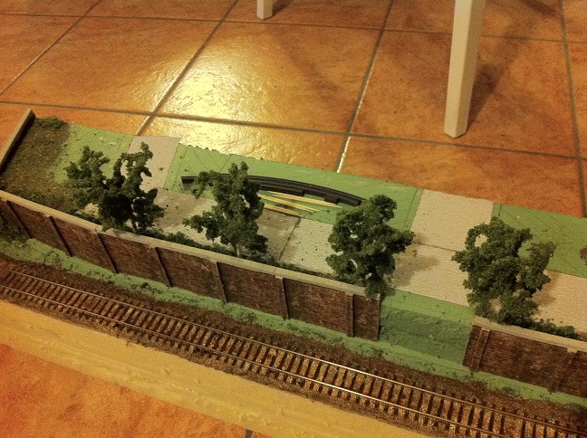

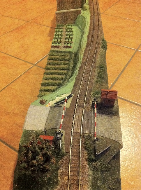

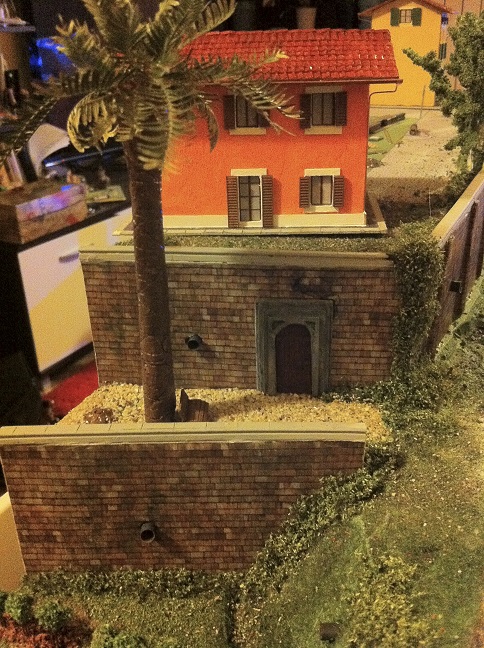

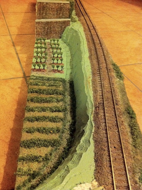

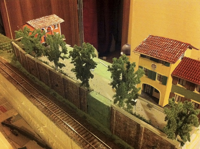

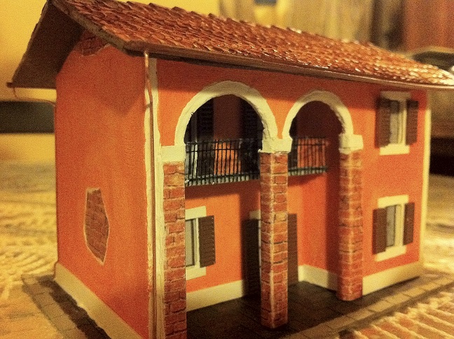

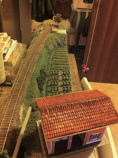

Buongiorno a tutti, mi chiamo Roberto e sono un appassionato di modellismo ferroviario fin da quando ero piccolo, passione ereditata da mio padre.
Ciò che pubblico è il primo modulo di un plastico modulare in via di ultimazione a carattere economico e intriso di leggerezza.

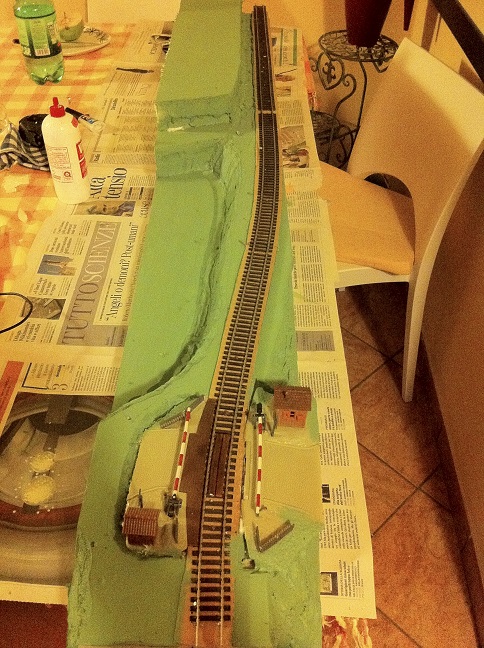

Il plastico sarà composto da moduli di misura 150 cm di lunghezza x 20 cm di larghezza e di altezza variabile in base al paesaggio che andrò via via definendo.

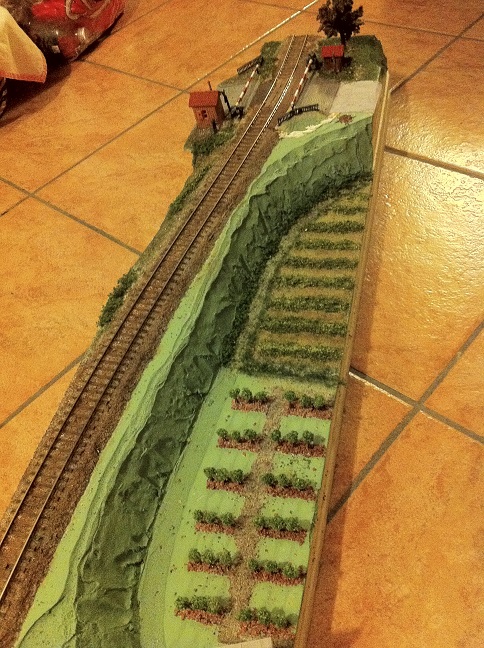

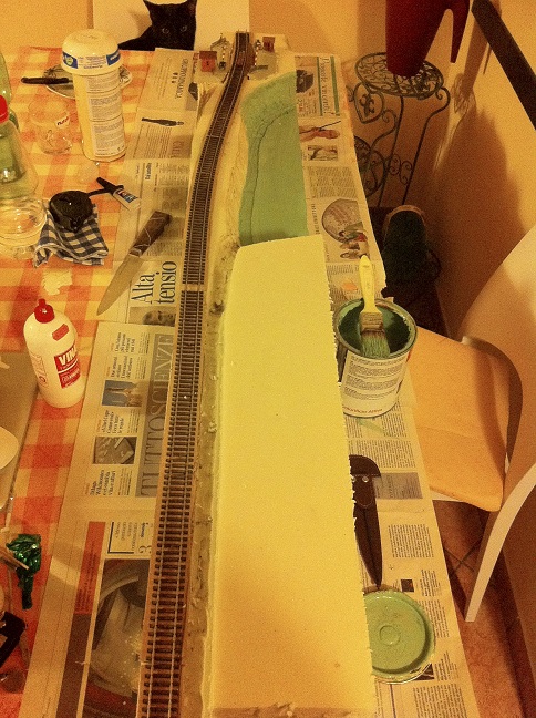

L'ambientazione è italiana e si rifà ad una ferrovia a binario unico elettrificato (l'elettrificazione deve essere ancora inserita). La struttura è interamente realizzata con pannelli di poliuretano espanso da edilizia in cui ho tagliato e sagomato l'andamento orografico.
La vegetazione è Bush e Faller, gli alberi sono Bush, la palma è autocostruita con poliuretano espanso, stucco e foglie di mimosa.
L'armamento è flessibile Roco, mentre il passaggio a livello è Faller.

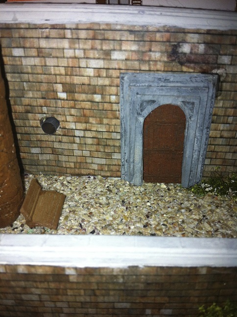

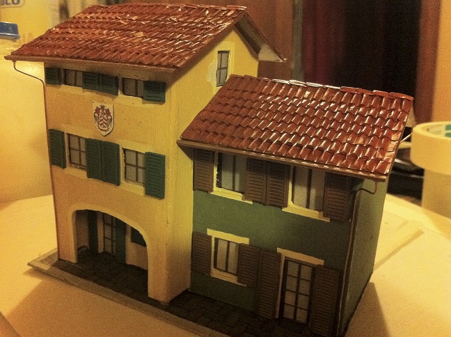

I muri, gli edifici, la panchina, i marciapiedi, e la panchina sono tutti autocostruiti in cartoncino di recupero mentre le texture sono disegnate e stampate a computer.
Devo ancora inserire la palificazione e la catenaria, realizzare un ponticello che dal paesino oltrepassa la ferrovia, inserire i lampioni e un po' di vita e movimento.
Il modulo è costato pochissimo perchè ho utilizzato materiali di recupero così come di recupero sono anche i materiali commerciali che avevo accumulato nel corso degli anni, altrimenti mi sarei arrangiato autocostruendoli.
Il tutto è leggerissimo e facile da trasportare.
A opera finita pubblicherò le nuove foto e man mano che realizzerò i nuovi moduli li condividerò qui per i vostri consigli, critiche e suggerimenti.
Grazie per la vostra attenzione!
Roberto

l'idea del pluretano espanso mi era balenata anche a mè, però poi non saprei come fare gli accoppiamenti di estremità tra i moduli, che devono essere sicuri per evitare sganciamenti indesiderati con relativo volo nel vuoto da parte dei modelli......
come hai risolto?

Trovo che va (quasi) tutto molto bene.

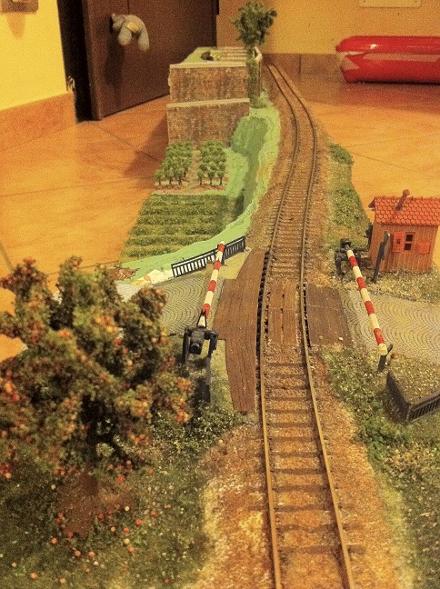

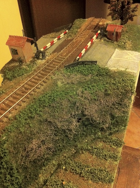

Mi permetto però di dire che le sbarre del PL non sono adeguate al resto. Troppo grandi. Visto che sai fare bene, sostituiscile, così come i pezzi di barriera nera che delimitano il passaggio pedonale.
Inoltre, visto che la texture viene fatta al PC, dovresti ridurre le dimensioni dei mattoni (non dico di arrivare a farli in scala, come qualcuno qui sul forum suggerisce!).
Ottima la palma e la vegetazione, oltre che le costruzioni (dimensioni dei mattoni a parte).
Ora aspettiamo di vedere i moduli successivi.

Molto bravo,concordo con quanto scritto dall'amico Andrea(valpambiana),soprattutto per quanto riguarda le sbarre del PL :wink:

in realtà non ho ancora risolto perchè devo realizzare ancora il modulo successivo :wink: , però pensavo che si possono unire le rotaie semplicemente come sullo stesso modulo e rendere solidali i moduli tra loro (oltre che essere poi appoggiati su tavoloni da esposizione o su cavalletti) con del semplice velcro....una volta sistemati orizzontalmente alla stessa altezza ovviamente :D

Grazie per i consigli riguardo al pXl, l'avevo pensato anche io ma l'avevo messo in serbo come tra gli ultimi interventi di perfezionamento una volta completato il modulo. Quello che mi chiedo ogni tanto è perchè certe marche rispettabili a volte cadono in riproduzioni così grossolane o sovradimensionate!!!!
Anche il casello, nonostante lo abbia riverniciato e invecchiato, continua ad avere un aspetto alquanto commerciale e 'finto'.....

Ecco un'altra foto col particolare del portale.

Bel lavoro, complimenti, però....quelle sbarre del PL non mi piacciono proprio!

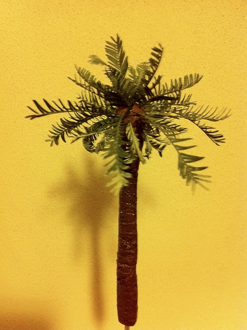

P.S.: ottima idea le foglie di mimosa per le palme, le hai trattate in qualche modo?

Le ho immerse in acqua e vinavil e poi lasciate asciugare. Successivamente ho colorato un pi' le punte con del giallo per imitare quelle piu' vecchie e rinsecchite.
