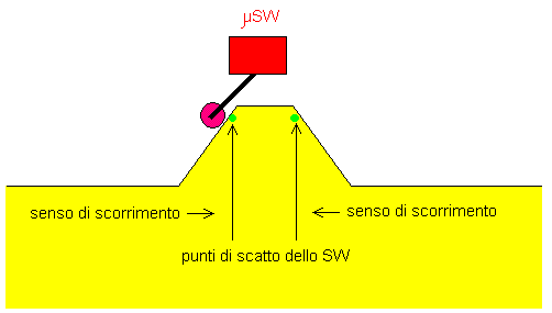

Ho trovato sempre delle notevoli difficoltà con apparecchi di questo genere comandati da microswitch che devono intervenire su parti mobili che hanno due sensi di marcia, poiché lo switch ha un'isteresi che lo fa intervenire in momenti diversi a seconda del senso di marcia della parte mobile.

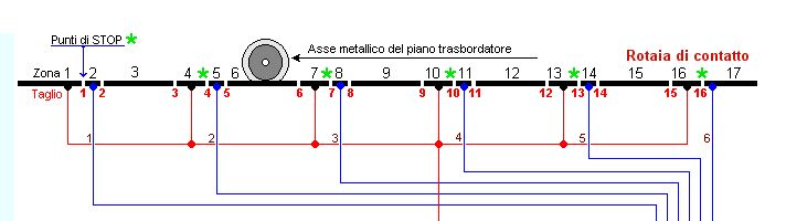

Per questo ho preferito un sistema che prevede il contatto elettrico realizzato diversamente, con questo sistema basato sul ponticellamento della ruota di due spezzoni di rotaia si ottengono precisioni del tutto sufficienti al nostro fabbisogno; tutto sta nella velocità di stop del motore.

il circuitino che ho mostrato che ritenete complicato ha un vantaggio. e a prova di errore ed e completamente automatico :wink:
