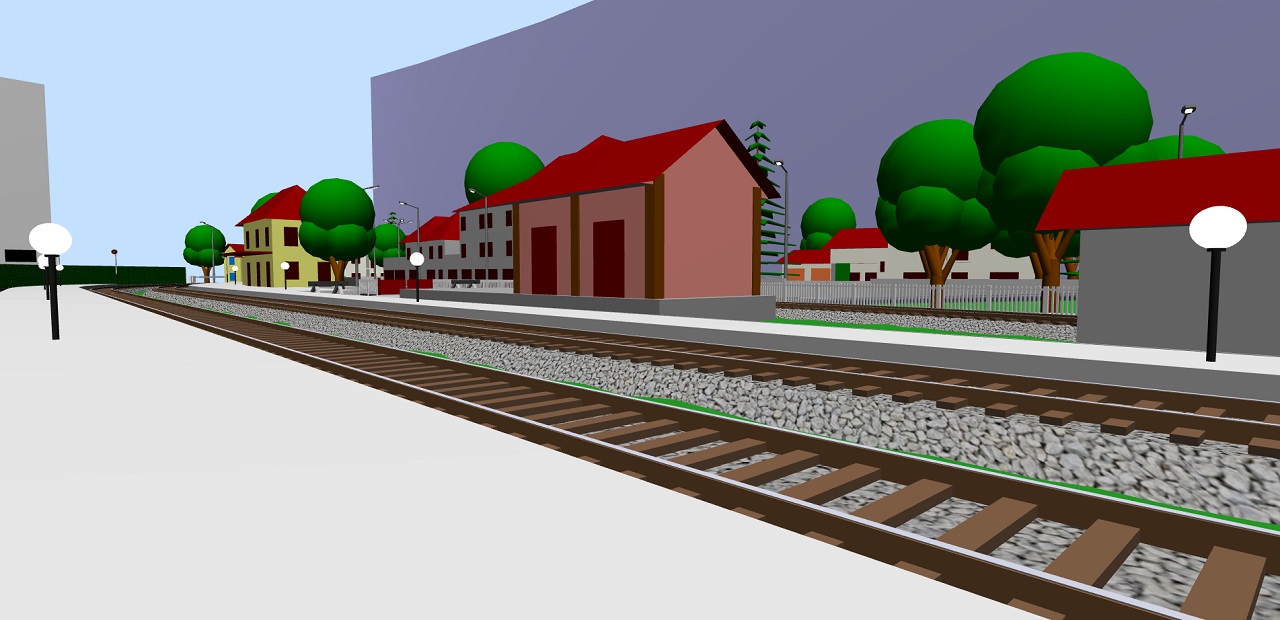

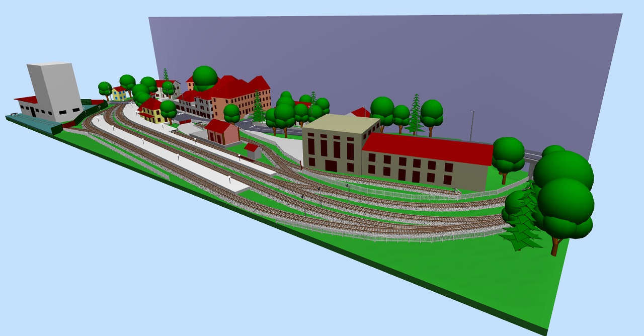

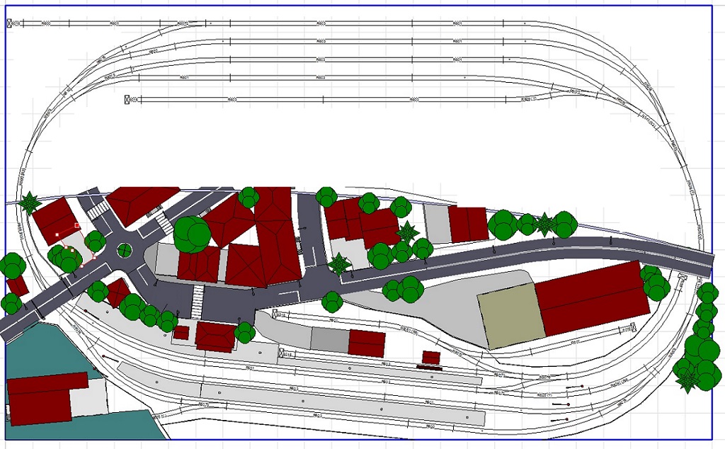

Questa è un'idea: tutto in pianura, nessuna collina, binari Hornby. Stazione con 3 binari su linea a binario unico, scalo merci e 2 raccordi merci...
Dietro stazione nascosta con 4 binari passanti ed un tronco, che possono accogliere treni fino a 150 cm di lunghezza (4 carrozze unificate più loco).
260-160 HRR 1.jpg [ 236.6 KiB | Osservato 1168 volte ]
260-160 HRR 2.jpg [ 169.22 KiB | Osservato 1168 volte ]
260-160 HRR 3.jpg [ 166.38 KiB | Osservato 1168 volte ]
Ad ogni modo, i binari Hornby hanno proprio una geometria orrenda! Facili da trovare, economici, ma...
