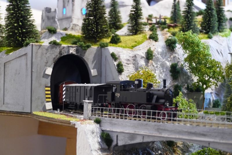

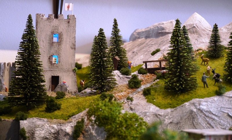

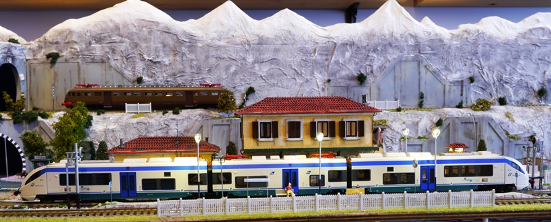

A me piace, perchè si intuisce (anche se non ci sono più informazioni) che è piccolo ma curato. L'unico consiglio (ma non sono assolutamente un esperto e sono ancora fermo alla struttura portante) le pareti rocciose sono troppo chiare, o almeno così appaiono dalle foto. Comunque deve essere divertente da utilizzare bravo :wink:

Ciao Jonnyblues, l'ideale sarebbe postare una panoramica del plastico per vederne l'insieme,dalle foto postate ho notato che traspare troppa luce sul retro del segnale,rotaie non invecchiate,colore delle montagne troppo chiaro e uniforme,piccoli difetti facilmente rimediabili visto che un inizio d'invecchiamento hai già iniziato a farlo e con risultati piacevoli ,purtroppo sui plastici visto la loro estensione qualcosa scappa :D ma c'è sempre rimedio.Auguri per il proseguimento dei lavori se percaso hai bisogno di qualche consiglio chiedi pure saluti Roby

:D grazie dei consigli, effettivamente le montagne sembrano molto luminose, nella realtà lo sono di me...... a breve seguiranno altre foto di insieme, queste le fatte il babbo che si diverte con la macchina fotografica (io faccio pena invece come fotografo....) i segnali si.................. quelli sono molto penosi...... sono quelli che erano usciti in edicola, avevo quelli e li ho usati, ma mi sa che li cambierò, o cmq li oscurerò sul retro perché sono inguardabili!
cerco di curarlo in ogni dettaglio, il tracciato è molto semplice, un ovale con stazione nascosta con lo sdoppiamento per permettere di cambiare convoglio alle spalle della montagna.
A vista c'è la stazione con una piccola rimessa da un lato e dall'altro il magazzino merci..... con le foto si capirà sicuramente meglio. è semplice come tracciato ma è vincolato dalla spazio limitato, però qualche manovra la si puo fare e non dà molta manutenzione: quando si vuole veder girare qualche treno bastano pochi click e ci si diverte :)

La partenza è discreta, come già notato devi rendere realistico e naturale un po' tutto : montagne, alberi, case, binario .
Prendere le foto della realtá che ti ha ispirato e riproporla ridotta in scala!
Ghiaini, floccage sulle piante, tinte, sfumature ad aerografo ( anche sulle piante )
o a secco ecc.ecc. per acquistare veridicitá e tridimensionalitá in poco spazio.
Non devi gettar via nulla ( beh..un segnale decente lo puoi anche fare in casa !).

Quoto tutto quanto è stato detto prima. Aggiungo: riduci la sagoma dei portali... Al vero sono poco più alti dei rotabili (c'era un articolo del buon vecchio Torrino su un numero di TTM, anche se il buon vecchio Sabatini aveva formattato male lo schemino del portale e le misure ed il disegno sono sballati, ad ogni modo la versione corretta è scaricabile da qualche parte sul sito 2G). Anche nell'area della collinetta sradicherei i pini e li sostituirei con le latifoglie: in natura è impossibile che in 10 metri di quota ci sia un cambiamento così repentino nella vegetazione.
Quelle dietro sono montagne innevate? Spiace dirlo, ma non rendono un granchè: sono poco più alte del tetto del FV... Piuttosto, cercherei di spezzare l'uniformità della parete rocciosa ricoprendola di alberi a mo' di pendio boscoso, coinvolgendo anche la zona tra i due tratti di ferrovia (quello in primo piano e quello sullo sfondo). C'è una tecnica (l'ho letta su un forum francese tempo fa e cerco di riassumerla -tieni conto che il francese lo so poco e male e che sono passati almeno un paio di anni-) per far sì che un pendio ripidissimo (quasi verticale) una volta "farcito con gli alberi" sembri molto più dolce e molto più profondo. In sostanza, basta porre su tale pendio gli alberi con altezze via via decrescenti man mano che si aumenta di quota: ovvero, se il pendio va da quota 0 a quota +20 cm in 5 cm (la parete è quasi verticale), gli alberi alla base saranno alti sui 20-30 cm (a seconda dell'essenza), di quelli in cima rimarrà solo la chioma o anche meno, alta non più di 7-8 cm. Studiando bene la cosa (curando il sottobosco in primo piano) l'effetto è sensazionale!
Insomma, quello che credo tu abbia voluto fare era sviluppare il plastico dalla valle alla cima delle montagne. Purtroppo ciò è impossibile (ma nemmeno se andassi dal pavimento al soffitto della stanza!). Meglio allora concentrarsi su una quota (visto che c'è una stazione ed un centro abitato, al limite la mezza montagna, alto fondovalle) e riprodurre bene quella. La quota massima per una ferrovia FS in Italia credo sia il Passo del Brennero, che è sui 1300 metri. Mi terrei ben al di sotto di questa quota (vista l'ambientazione degli edifici ben più mediterranea), al massimo sugli 800-600...

Vero come dice Bomby se hai poco spazio le montagne sono irrealistiche,meglio giocare con delle colline più facili da simulare :mrgreen: ciao Roby

Mi associo anch'io all'appunto sui monti di sfondo, sono troppo chiari e sterili secondo me...se "cambi" fisionomia da rendere così l'idea di una zona collinare, con pendi erbosi e alberelli, ne guadagni parecchio.
Per il resto è uno spettacolo!!! Puoi postare una foto d'insieme e magari il disegno del tracciato binari?
