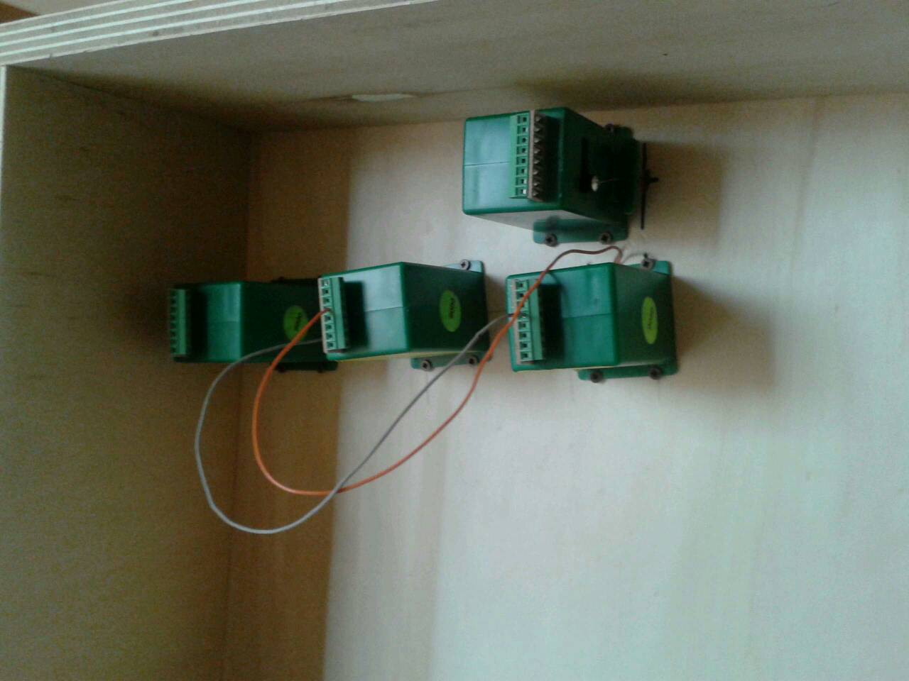

Ecco un esempio di montaggio di motori tortoise. I due motori collegati con i fili che si vedono in foto sono quelli relativi a un doppio inglese e i fili alimentano i due cuori, come ho scritto in precedenza.
Inviato dal mio GT-S7500 con Tapatalk 2

Grazie ragazzi per le esaurienti delucidazioni. Una domanda per Aiupira nasce spontanea: nell'immagine ho visto che i tuoi motori montano una comoda morsettiera, mentre il motore che io ho comprato per eseguire delle prove ha solo una pista sulla quale eseguire delle stagnature; la morsettiera l'hai aggiunta tu? Grazie,Carlo
 Oggetto del messaggio: Re: R: Scambi Tillig e motori lenti Tortoise
MessaggioInviato: sabato 5 aprile 2014, 22:45
Messaggi: 716
Sì, dimenticavo di specificarlo: ho aggiunto io la morsettiera a 8 poli con passo 3,8 mm. Non facilissima da trovare ma molto comoda da usare.
