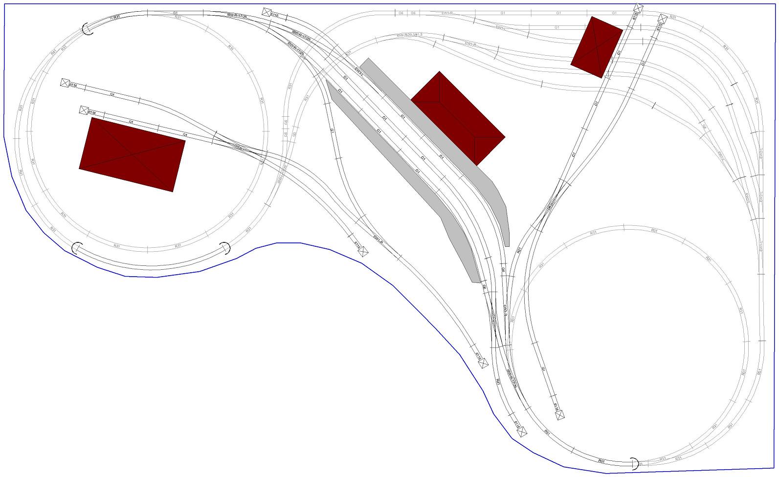

non offenderti se ti dico che come piace fare a te i tracciati belli e sinuosi non ti rendi conto che è inverosimile in uno spazio così ridotto,mi riferisco in particolare ai marciapiedi di stazione con tutti i problemi che sorgeranno per far transitare i rotabili, con quei raggi di curvatura in una parte del marciapiede una carrozza lunga avrà le porte distanti che non ha niente a che vedere con il realismo. Le stazioni in curva hanno raggi abbastanza ampi,ma una serpentina come disegnata da te la vedo fuori luogo.
Sul tracciato fatto da Mirko sono d'accordo con te riguardo la modifica dei tronchini, ma per il resto lo trovo più sensato per quanto riguarda l'esercizio . Per i tornanti che dici che non si possono vedere......boh l'hai sparata non sapendo come sarà la scenografia, cosa da non sottovalutare e sicuramente da decidere prima di fissare i binari.
Roby
 Oggetto del messaggio: Re: IDEE & PROGETTI: Nuovo plastico e idee varie. Valmi Scal
MessaggioInviato: domenica 17 febbraio 2013, 19:09
Ovviamente le cose vanno fatte in modo ponderato. Avevo progettato la parte superiore prima della parte sotterranea, che poi mi è venuta fuori più ampia... Non mi andava di modificare di nuovo tutto di sopra, ma si possono allargare notevolmente i raggi di curvatura (che comunque sono già sui 56-60 cm). In ogni caso, quando si progetta in spazi angusti, bisogna scendere anche un po' a compromessi (evitare le carrozze troppo lunghe, allargare un po' la distanza dei marciapiedi dai binari).
Se Mirko ritiene possibile evitare l'angolo (che rompe un bel po' le scatole), si può eliminare quell'ansa (effettivamente strettina) e sostituirla con una ben più ampia... Basta anche guadagnare 20-30 cm rispetto al bordo attuale, e l'ansa che si viene a realizzare raddoppia di raggio.
I tornanti di 45 cm davanti allo spettatore sono in ogni caso, per il mio gusto, un pugno nell'occhio. Poi, la stazione così distante dal bordo, non è affatto comoda, sia per manovrare, che per goderne lo spettacolo. Senza contare che l'anello di tracciato chiuso così è, sempre a mio parere, ancora più irrealistico della distanza tra marciapiede e binario.

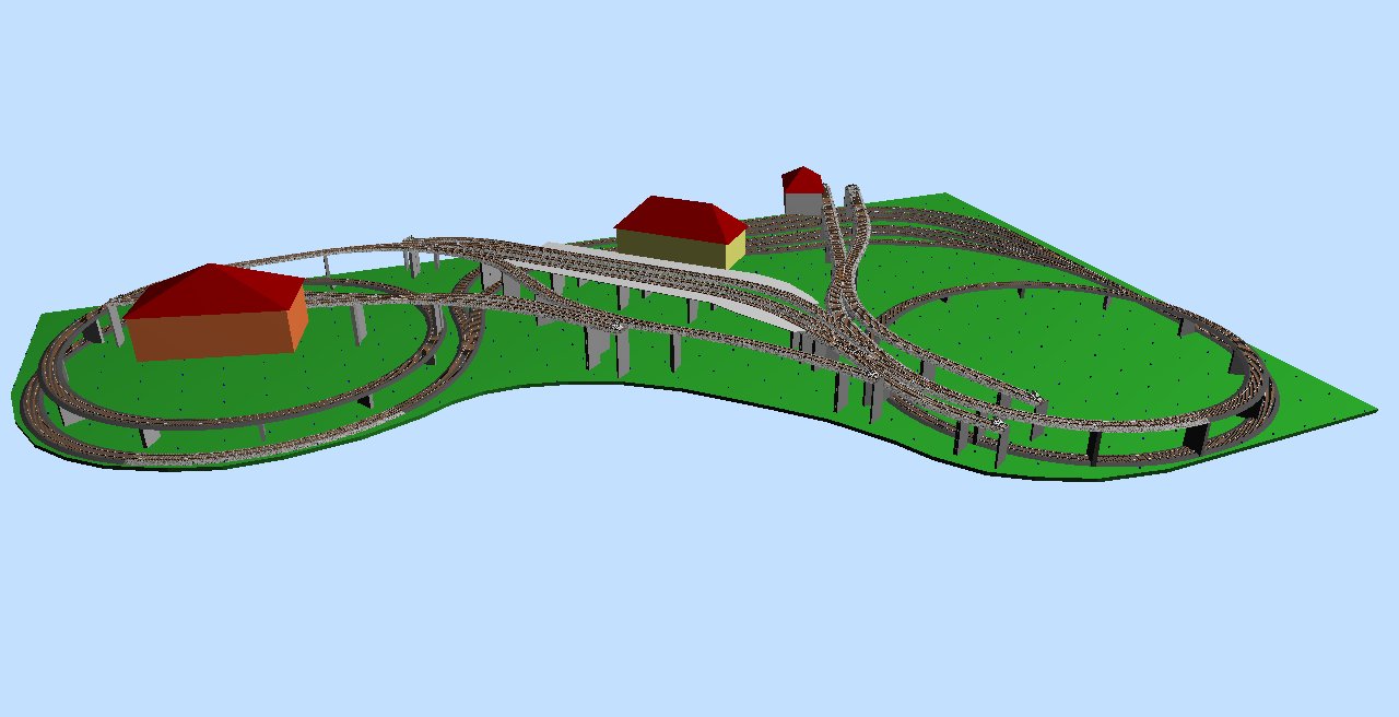

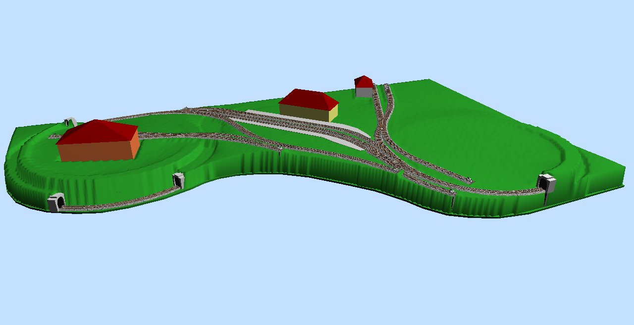

inserisco anche una mia idea (tirata via e criticabilissima...)
ho cercato di rimanere sopra i 48 cm di raggio fuori vista (R3, sistema tillig elite) e ho abbozzato gli elicoidali in modo da fare un giro completo (360 gradi) per salire a 9 centimetri del livello superiore. il raccordo industriale (a sinistra) e ideato per essere raccordato a quota leggermente superiore al piano stazione (2-3 Cm più alto) con raccordo in salita. lo scalo (a destra) potrebbe avere anche l'inversione di posizione trà piazzale e asta di manovra, per avvicinarlo a bordo plastico.

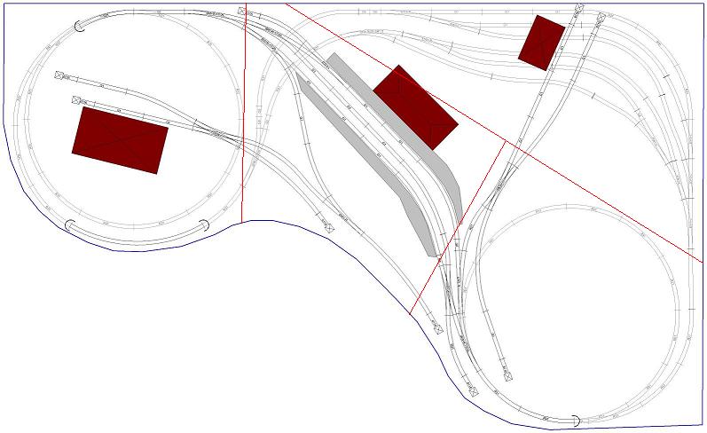

qualcuno ti obbliga a fare per forza moduli di forma perfettamente rettangolare? teoricamente potresti sezionarlo con qualsiasi forma a piacimento, tanto deve accoppiarsi solo con se stesso.....
le due eliche, la stazione, il fascio........ basta girare al largo degli scambi e si può far tutto.......

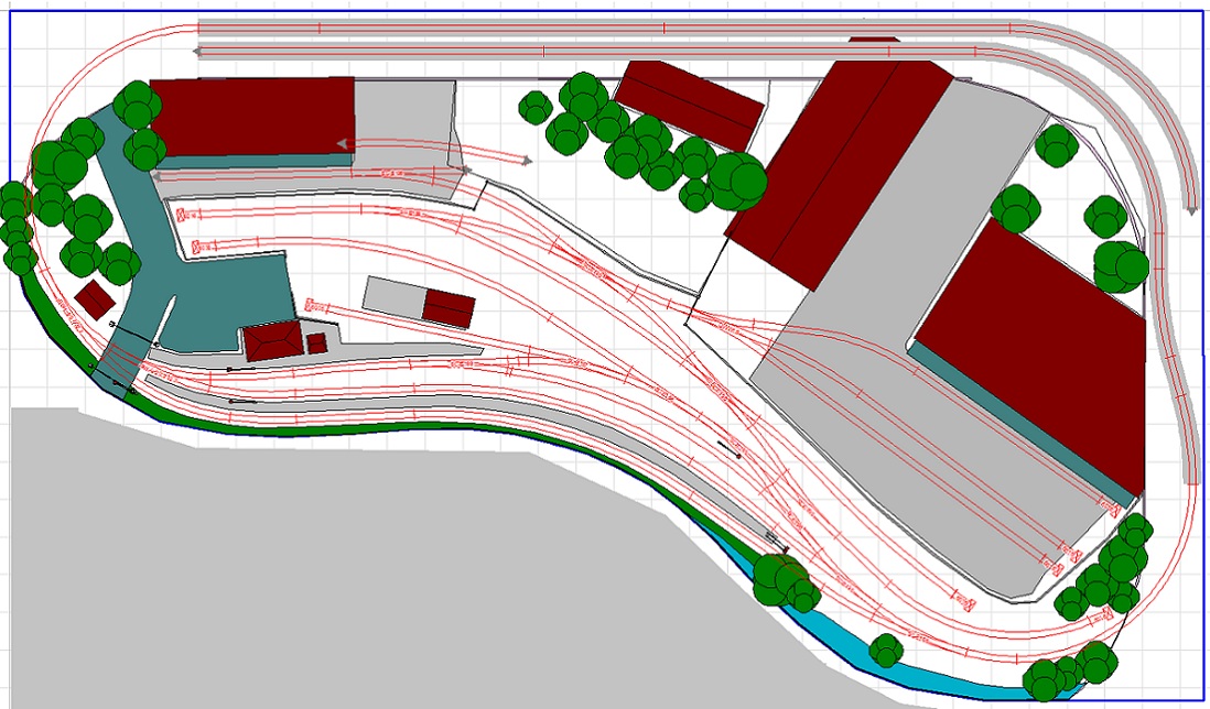

Ecco la modifica che ti propongo per evitare l'antiestetica ansa. Dell'originale ho mantenuto la radice scambi sinistra e la posizione della linea a destra: il resto del piano binari è stato rivoluzionato...
