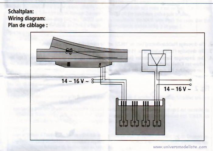

Salve a tutti,
sto costruendo il mio primo plastico con armamento Piko.
Ci sono 4 scambi nascosti che vorrei motorizzare con motori piko in analogico (o digitale se credete sia più semplice).
Avendo trovato una pulsantiera Roco 10520 "con segnale di ritorno" ad un ottimo prezzo, vorrei capire se questa è compatibile con i motori Piko e se mantiene la caratteristica della segnalazione della posizione dello scambio...
Sinceramente non ho capito se sia necessario altro materiale per avere il feedback o se la pulsantiera fa tutto da se...
qualcuno ne sa qualcosa?
grazie :)

Ho trovato questa immagine per il collegamento elettrico.
Forse potresti provare a collegarne uno per vedere cosa accade :?: :?:
Non credo che le bobine dei motori Piko siano diverse dalle Roco.

Ciao,
grazie della risposta :) ... non mi era arrivata la notifica...
non posso fare una prova perchè non ho ancora acquistato niente, vorrei avere notizie per non comprare cose inutili; purtroppo comunque credo che non vadano bene...
qualcuno conosce come sono fatte (che componenti hanno all'interno queste pulsantiere)?

[b]Buonasera e grazie per aver aperto questa discussione utile anche per me.anche io ho queste pulsantiere roco 10520 e da quello che vedo come sono messe nello schema il nero che corrisponde all'alimentazione va a sinistra e dopo verde e rosso.basta fare una prova.a me ancora devono arrivare,dopodiché le provo e vi dico.
Saluti,andrea. :wink:

[b]salve ragazzi. Ho fatto le dovute prove con le pulsantiere e posso dire tranquillamente che è più facile di quello che si pensa a collegarle.il cavo nero dello scambio roco va al centro che costituisce l'alimentazione,mentre il rosso ed il verde a nostro piacimento ed il gioco è fatto.per le altre marche non do dire,perché io ho solo motori roco sottoplancia. 8) :D
Saluti,andrea.
