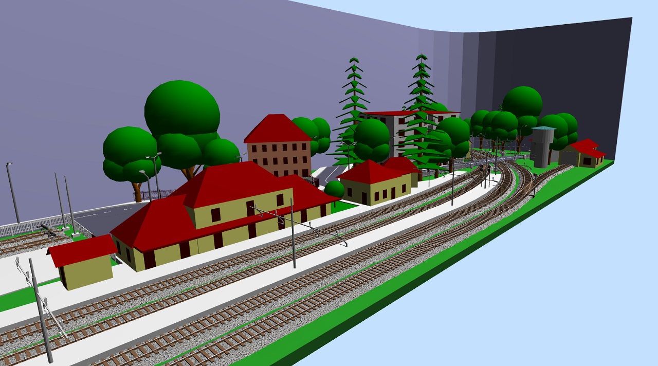

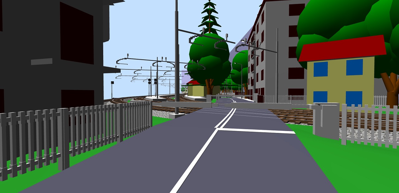

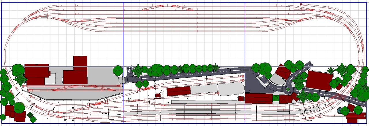

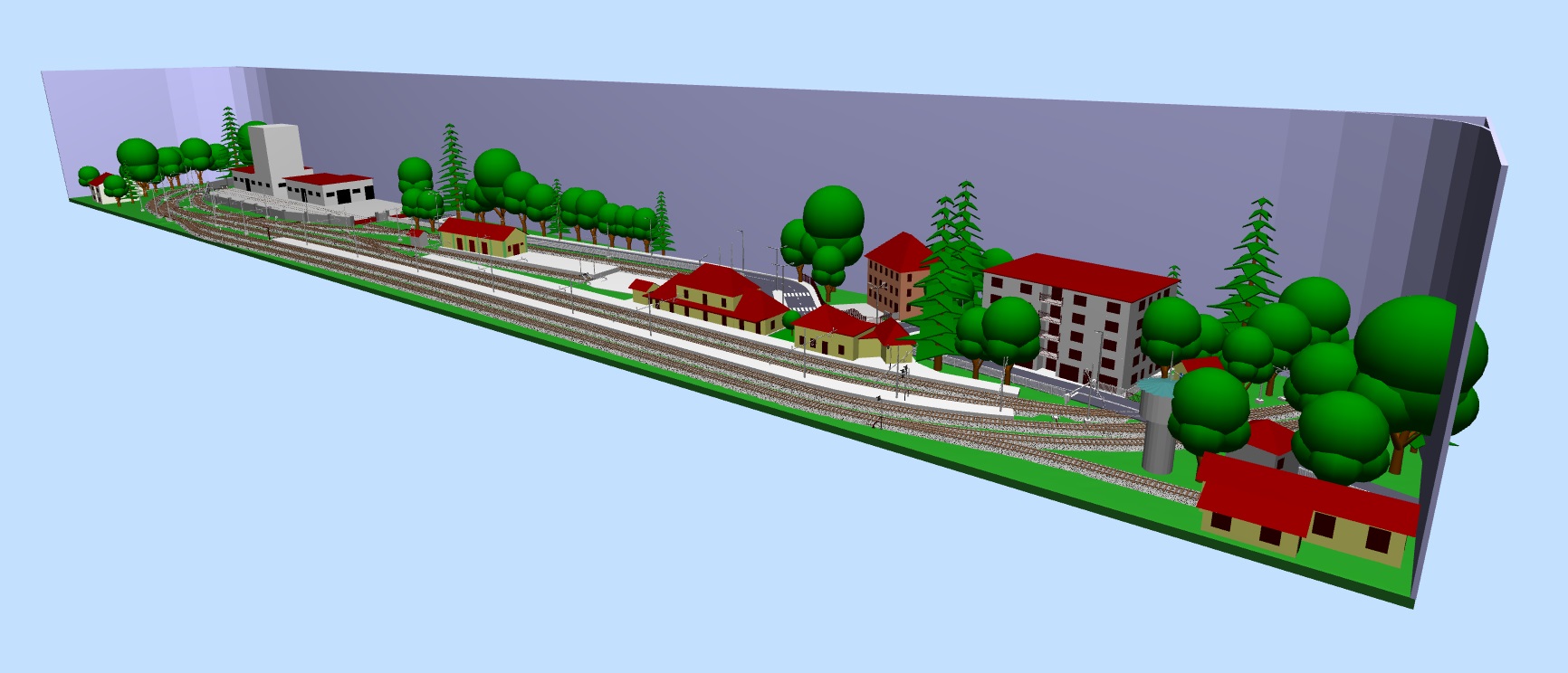

Mi ripeto, la soluzione lungo le pareti è secondo me ideale, in quanto consente di andare avanti per piccoli passi alla volta (e non costringe all'uso di elicoidali e raggi di curvatura stretti). Insomma, tutto diventa più semplice e progressivo. Un plastico a L così impostato è invece di costruzione più difficile, adatta per un plasticista esperto: diversamente, date le richieste, non si poteva fare.
Ribadisco, un plastico lungo le pareti costruito in parte fisso ed in parte in moduli smontabili è la soluzione perfetta per quello spazio.
Mario, lo so anch'io che la configurazione che hai proposto tu avrebbe consentito di tenere il raggio di curvatura in stazione più ampio, ma avrebbe obbligato a dover nascondere l'elicoidale anche da quel lato. Ciò avrebbe comportato avere la zona scambi lontana dal bordo (nel lato sinistro ciò non è così evidente perchè poco prima il piano si restringe e ci si arriva facilmente) ed anche qualche problema per decorare la copertura, in quanto si rischia che il passaggio dei treni venga coperto dal paesaggio (edifici, alberi, ecc.).
Ah, davanti alla stazione il raggio della curva più stretta è di circa un metro! Lo so, sembra più stretta di quella che in realtà è!
Igor, se vuoi qualcosa di più semplice, non hai che da chiedere. Ad ogni modo, il consiglio è di ridurre le richieste. Invece di linea principale a doppio binario e secondaria, perchè non linea principale a binario singolo? Il risparmio di spazio è notevole!
Un esempio, da idee&fantasia, Ripa di Fiumara, scorrendo in basso questo link viewtopic.php?f=7&t=64879&start=210 si adatta bene al tuo rettangolo iniziale e può essere scomposto in moduli (anche più di quelli da me rappresentati). Se ti piace come idea, magari si potrebbe modificarlo un po' per adattarlo ai tuoi gusti (come sempre dopo un po' che si guardano i progetti si scovano le magagne!)... Se proprio la soluzione lungo le pareti non va bene.

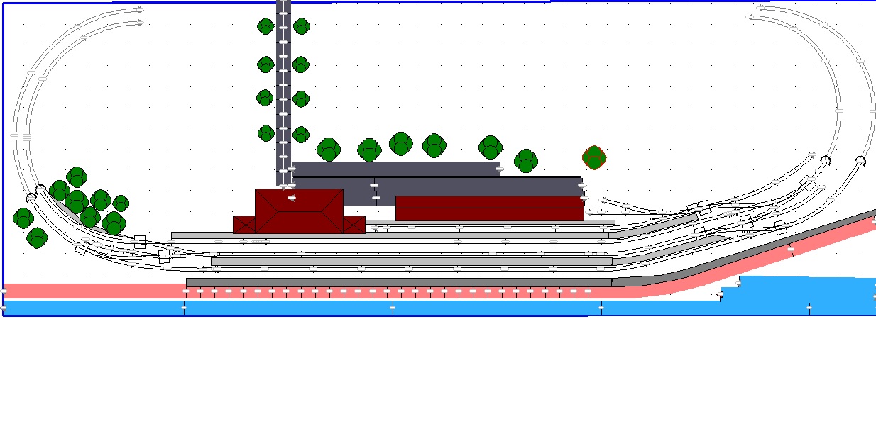

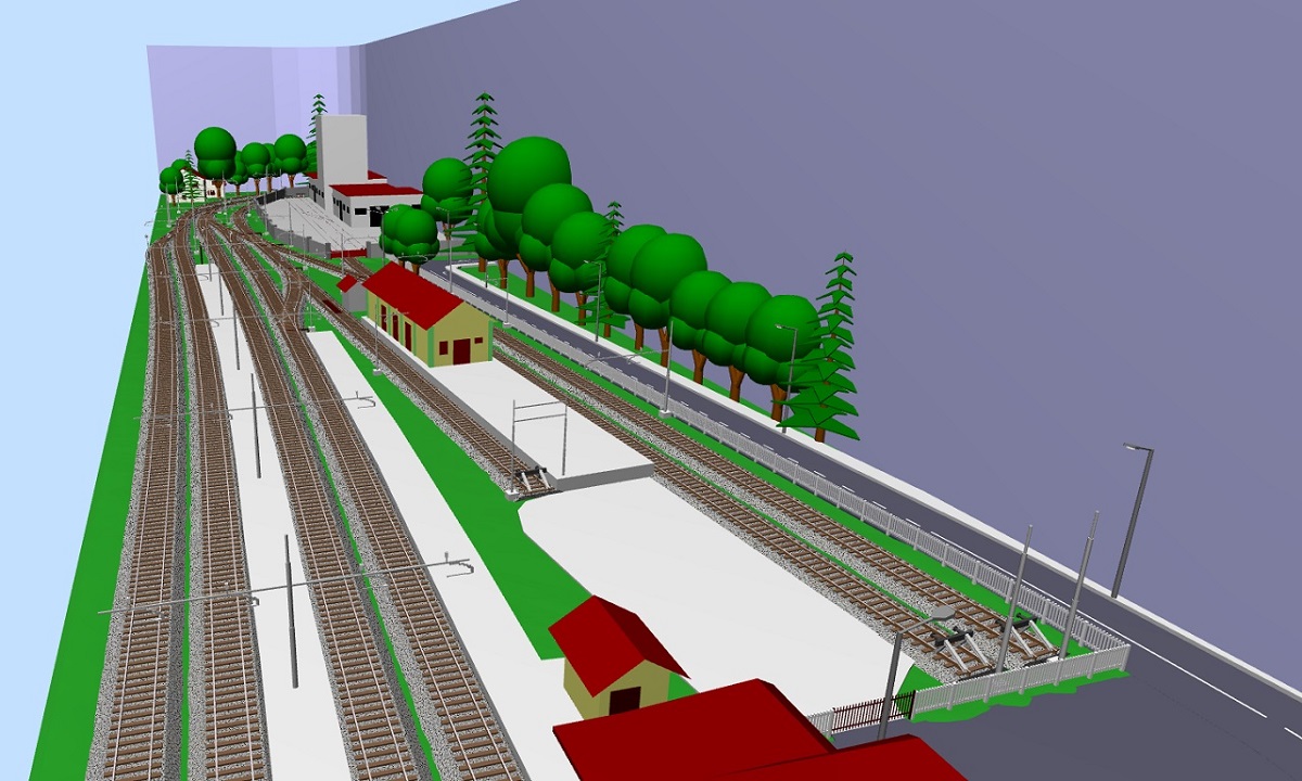

Ho pensato di riprodurre se pure con qualche piccolissima modifica la stazione di Genova Nervi , partendo dal rettangolo iniziale, questa sera invierò il piano binari della parte in vista per avere le vostre opinioni .
Per quanto riguarda il periodo di ambientazione pensavo fine anni 80 inizio 90.
Sperando di riuscire a trovare qualche informazione dell'epoca circa ad esempio l'utilizzo del magazzino merci ecc...
Il piano superiore come dicevo è praticamente terminato mi manca la stazione nascosta al livello inferiore che mi sta facendo snervare e non poco...
Cmq vi mando l'immagine così mi date i vostri pareri.

Ecco il piano binari stazione in vista

3d da Genova verso La Spezia
Nervi3d.jpg [ 135.34 KiB | Osservato 3693 volte ]

A voi commenti e consigli ....

Ciao,
Grazie per la risposta, si quel "mini"tronchino non piaceva nemmeno a me, purtoppo per stare nelle misure ho dovuto accorciare un po la parte verso Levante.
Ottima la soluzione del tronchino dietro il magazzino merci... per quanto riguarda lo scambio l'ho posizionato alla fine della banchina, portarlo verso il FV significherebbe accorciare troppo la banchina e dovrei far circolare convogli non realistici.
Igor

Già così stiamo migliorando. Appena ho tempo ti posto le immagini di una mia proposta (Le ho già fatte, devo solo caricarle, sopo pranzo lo faccio). Per ora ti dico solo di mettere i binari in obliquo.
PS: dai un occhio al plastico del Gruppo Fermodellistico Genovese, anche loro hanno riprodotto Nervi...

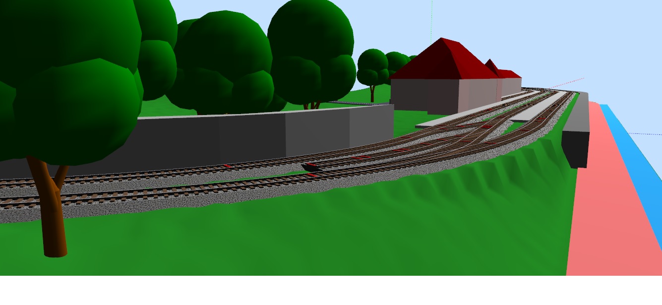

Dicevamo:
igor_3 1.jpg [ 248.11 KiB | Osservato 3557 volte ]
igor_3 2.jpg [ 216.73 KiB | Osservato 3557 volte ]
igor_3 3.jpg [ 228.67 KiB | Osservato 3557 volte ]
igor_3 4.jpg [ 240.31 KiB | Osservato 3557 volte ]
igor_3 5.jpg [ 149.24 KiB | Osservato 3557 volte ]
 Oggetto del messaggio: Re: PLASTICO: Ci proviamo...
MessaggioInviato: mercoledì 16 luglio 2014, 12:26
Sono 4,5 metri di larghezza, ma non è difficile stringere sino a misure compatibili con lo spazio a tua disposizione...
