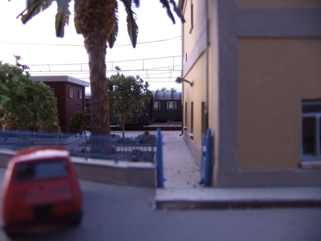

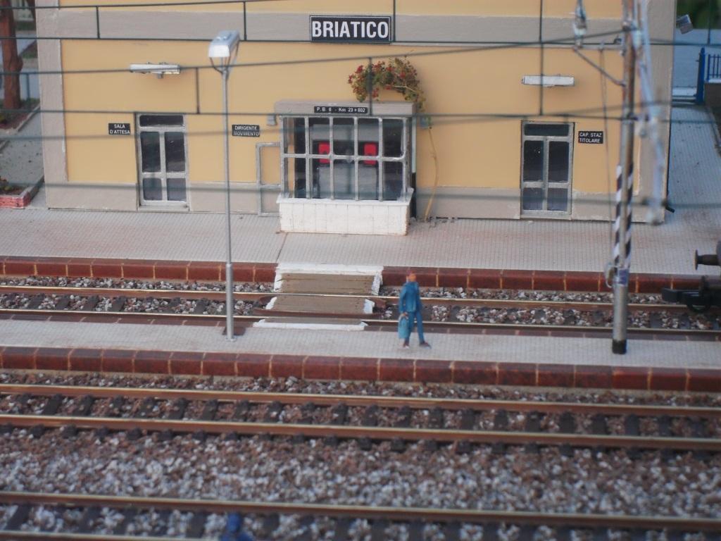

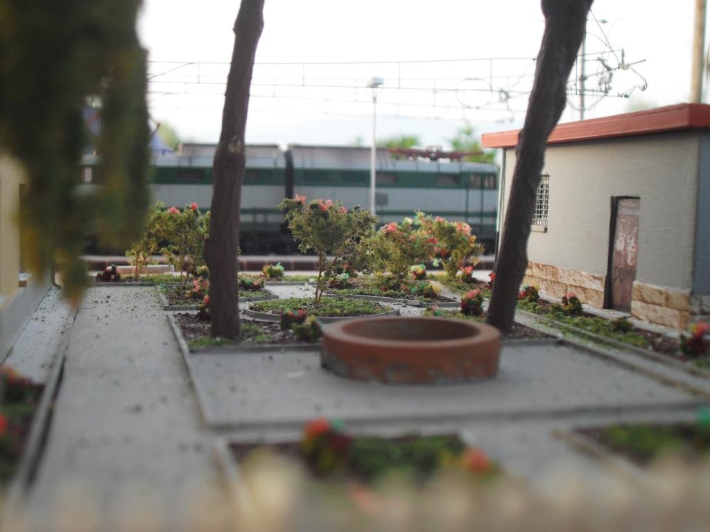

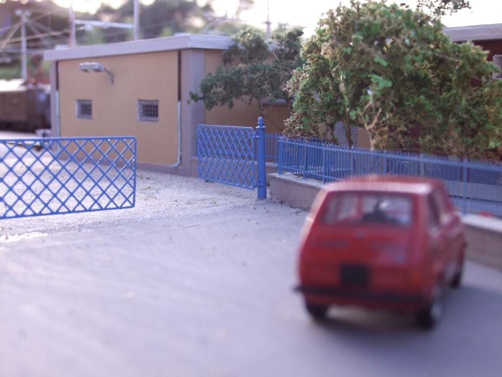

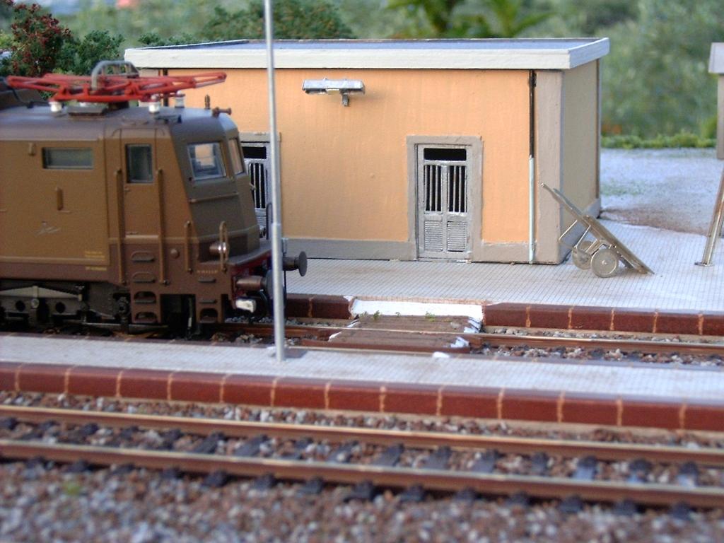

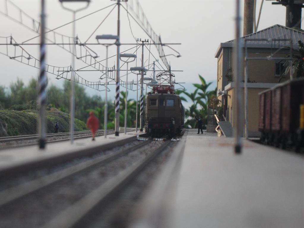

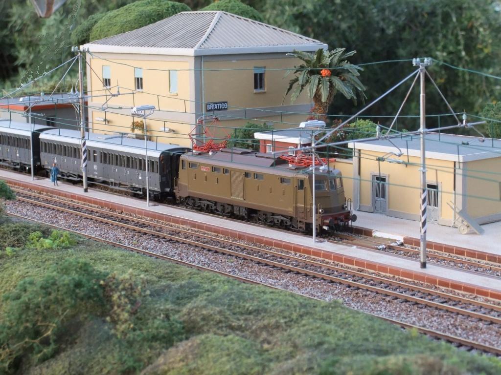

Ringraziando tutti per i complimenti ricevuti in questi giorni, ecco qualche altra foto del plastico .

L'ultima foto mi fa rabbrividire. Bellissimo. Volevo chiedere se le luci poste sulle porte della stazione sono state autoprodotte e se si in che modo.

Concordo con The Dark Master, ultima foto notevole. Hai perfettamente ricreato l'ambiente e l'atmosfera di quella linea. Ti posto una foto del 88 dove ritengo con il tuo lavoro ci siano molti punti in comune!
Da rompiballe un altro piccolo appunto: la "linea di protezione" in sommità dei pali della linea aerea deve essere tesa oppure presentare una piccolissima freccia, il realismo ne guadagnerà notevolmente, anche se il lavoro per me è perfetto!

Le plafoniere di illuminazione della stazione e quelle del magazzino sono completamente autocostruite con tondini di ottone e pezzi di lamierino opportunamente piegati e saldati.
La foto è molto bella, Emilio, anche se ci troviamo su una linea alquanto diversa e molto più giovane della Eccellente - Rosarno , Via Tropea.
Si tratta, infatti , della stazione di Vibo Valentia - Pizzo, posta sulla linea Eccellente - Rosarno, Via Mileto , a doppio binario.
Una delle caratteristiche comuni alle due stazioni è la classica recinzione metallica di colore azzurro.
Attenzione Emilio, la linea presente sulla sommità dei pali, non è una linea di protezione, si tratta, infatti, del conduttore di alimentazione che fa capo ai sezionatori di linea e di stazione.
Ancora è tutto da completare ed infatti, se osservi bene, manca ancora un'altro filo oltre a quello di protezione che correva lateralmente al palo TE.
Comunque, a lavori terminati, contiamo di tendere i due conduttori sopra gli isolatori anche se, lasceremo, una piccola freccia, come al vero.

Bene, il cavo così appeso altrimenti sembra un work in progress!

Quel filo che corre lungo i lato dei pali come si chiama? Feed o qualcosa del genere? Comunque la Tirrenica Meridionale ha sempre suscitato un grande fascino per me.
Se ti riferisci alla fune posta lateralmente al palo , si tratta del trefolo di guardia, mentre il conduttore posto sulla sommità del palo stesso, sorretto da apposita mensoletta completa di isolatore, è il cosiddetto feeder o alimentatore.
