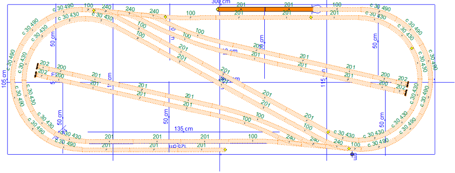

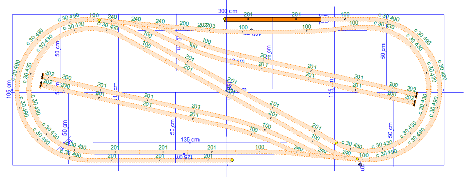

Il tracciato è su due livelli. Il primo è in costruzione e consiste in due cappi di ritorno simmetrici tra di loro (per "girare" realisticamente treni IC, EC e merci) e due tronchini di ricovero ciascuno (regionali). Le due linee che si diramano dai cappi percorrono i lati maggiori del rettangolo e raggiungono con una livelletta del 3.33% il secondo livello. Una delle due sarà di parata, l'altra rimarrà nascosta.
Il livello 2 consiste in una stazione diagonale ancora da definire...(Dobbiacco o la più complessa ed interessante San candido?) con le curve nascoste.
Una foto vale più di mille parole...ecco i progetti e la realizzazione.
Progetto primo livello
Livello 1.png [ 220.98 KiB | Osservato 6775 volte ]

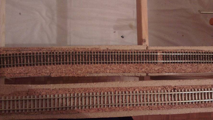

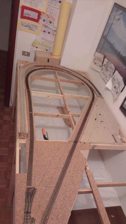

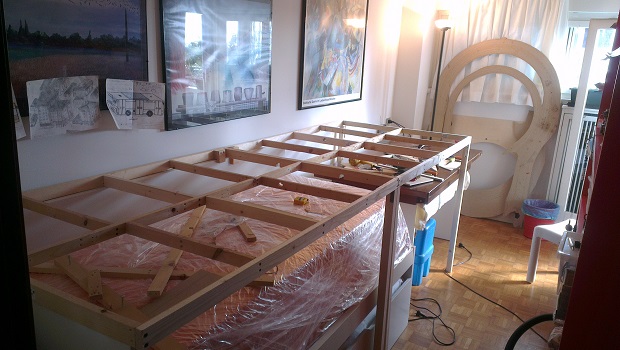

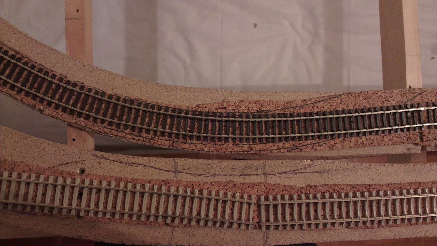

Struttura
1.jpg [ 96.58 KiB | Osservato 6775 volte ]

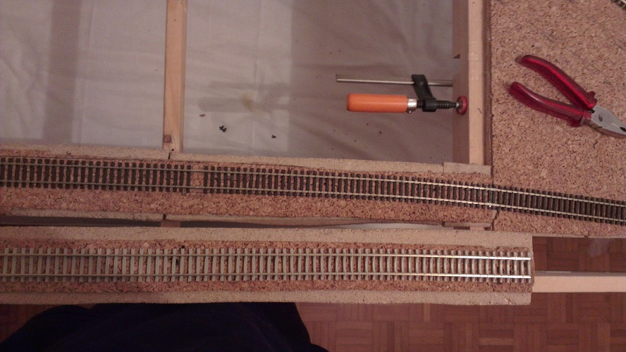

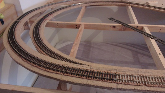

Posa momentanea
2.jpg [ 90.6 KiB | Osservato 6775 volte ]

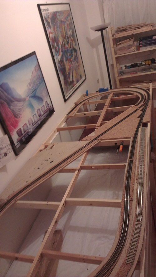

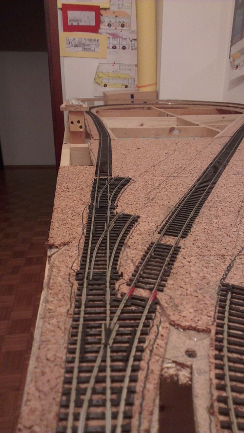

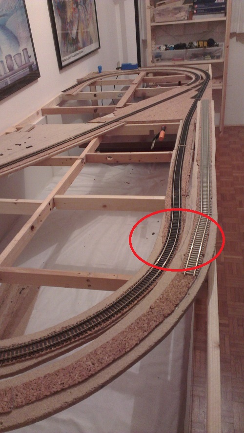

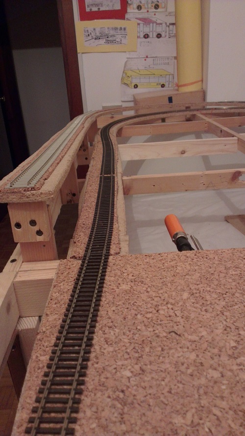

E queste due invece quasi definitive...
3.jpg [ 66.79 KiB | Osservato 6775 volte ]
4.jpg [ 115.11 KiB | Osservato 6775 volte ]

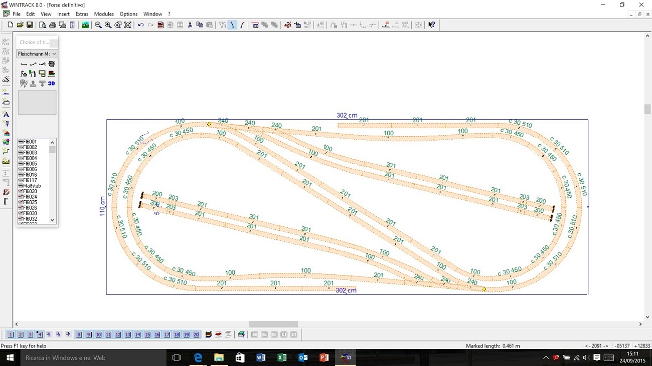

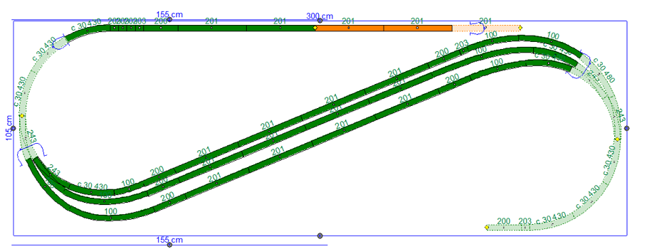

Per il livello due, rimandando alla descrizione precedente circa le intenzioni, parto da questa "base"
Livello 2.png [ 107.33 KiB | Osservato 6775 volte ]
Accetto critiche, suggerimenti e stravolgimenti!!!

La parte inferiore mi pare piuttosto buona.
Per la parte superiore, realizzerei una radice di stazione in piena vista e con raggi di curvatura il più possibile ampi. Per la stazione, eviterei troppe complicazioni e mi orienterei su una stazione con 2-3 binari al massimo e scalo, senza affollare il piano del plastico già piuttosto compatto. Come indicazione Valdaora comparsa su qualche numero di TT fa (2003-2004? Forse poco dopo) o quella di Villabassa, comparsa più recentemente (uno o due anni fa). Entrambi sono gran begl'impianti che ti potrebbero fornire spunti di ispirazione.

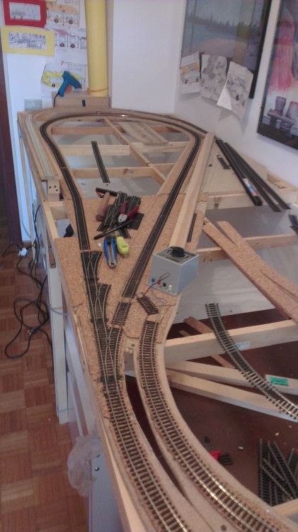

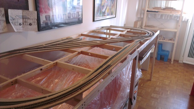

Intanto sto sistemando un punto critico. Dovendo fare la linea di parata, ed essendo l'interbinario di 6 cm ho dovuto "far rientrare" una parte del cappio. Sto diventendo abbastanza matto a fare qualcosa di "potabile"...ho provato diversi convogli e non mi hanno dato alcun problema ma secondo voi è da evitare una cosa del genere?
8.jpg [ 153.77 KiB | Osservato 6427 volte ]
6.jpg [ 181.2 KiB | Osservato 6427 volte ]
7.jpg [ 168.54 KiB | Osservato 6427 volte ]
12.jpg [ 159.08 KiB | Osservato 6427 volte ]
13.jpg [ 152.78 KiB | Osservato 6427 volte ]
2) Dai 6 cm del punto più stretto (in rosso) si va ai 9 in quello più largo: considerando che ci deve stare un muro di contenimeno, o un semplice foglio disegnato che copra il binario inferiore e vada fino al livello superiore, posso farcela o devo ripensare la tratta?

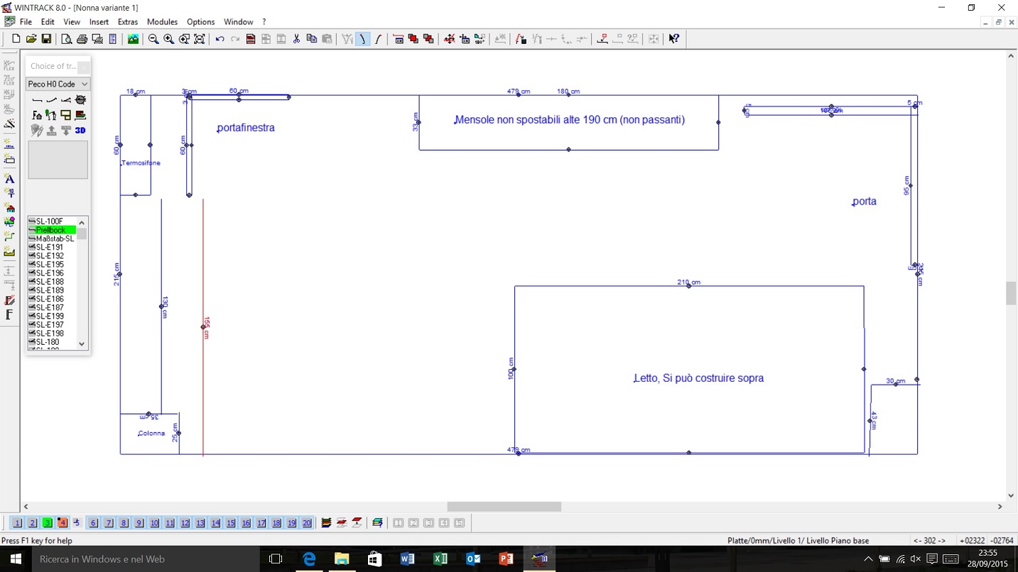

Ciao a tutti!

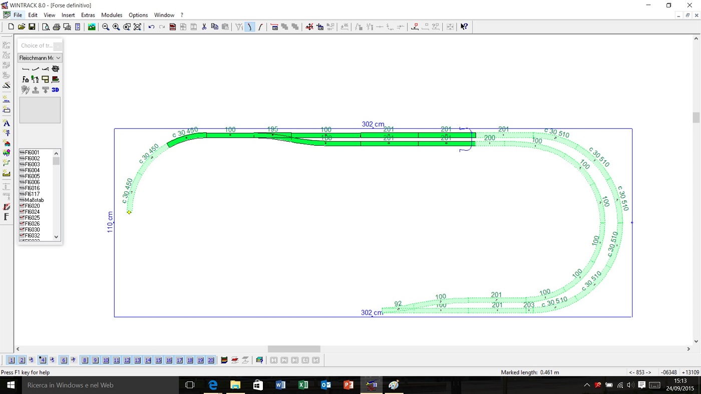

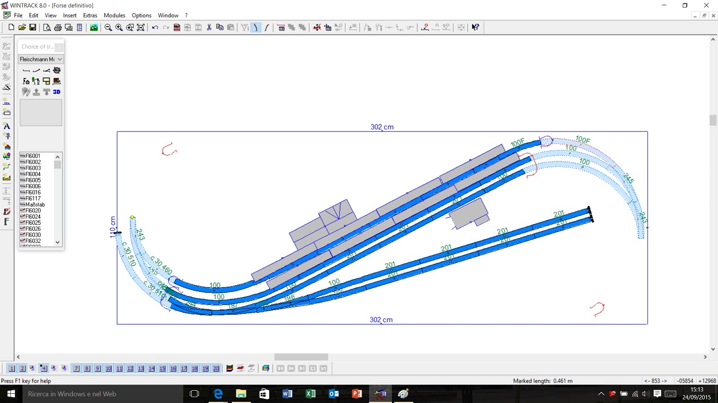

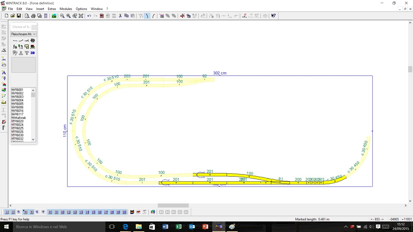

Dopo un lungo periodo di inattività-e contemporanea riflessione-ho iniziato ad averi dei dubbi. Questi sono dovuti alle seguenti ragioni: inserimento di un letto nella stanza che affatica la costruzione ed accessibilità del/al plastico, tempi di realizzazione, tracciato i cui moduli di gestione sono difficili da cablare e dunque rallentano il lavoro avendo poco tempo.
Voglio ricordare i punti fermi dai quali voglio partire. Stazione su linea di confine Italia-Austria, di testa o non-non più la Pusteria con precisione ma qualcosa di più anonimo, Chiusaforte mi ha colpito moltissimo-, possibilità di qualche manovra, epoca dalla terza alla quinta-lo so che è un lasso di tempo infinito, fermodellisticamente parlando, ma voglio rimanere il più possibile anonimo cioè avere treni raccoglitori ma se mi gira far andare anche qualche xmpr-.
Di nuovo aggiungo: vorrei qualcosa da poter realizzare poco per volta sfruttando, magari anche complesso ma, per quanto riguarda il digitale ad esempio, da cablare con calma nel poco tempo che ho vedendo già girare i treni. Un'altra cosa a cui ho pensato è che il plastico potrebbe essere una parte di qualcosa di più grande da realizzarsi i prossimi anni. Infine dato che la stanza non è mia non posso utilizzare tutto lo spazio, al più posso spostare il letto, sempre nella stessa stanza.
Dovendo dunque ridiscutere il tracciato, magari anche confermando quello originale pubblico dapprima l'ultimo "definitivo" progettato, che era stato allungato come da foto, in seguito vi inserisco lo spazio a mia disposizione in modo da far venire fuori eventuali altre idee da parte vostra.
Originale livello 0
sotto.jpg [ 202.79 KiB | Osservato 5602 volte ]
Originale livello 1 galleria e parata
medio1.jpg [ 156.91 KiB | Osservato 5602 volte ]
medio2.jpg [ 161.24 KiB | Osservato 5602 volte ]
Originale livello 3 stazione
sopra.jpg [ 216.34 KiB | Osservato 5602 volte ]

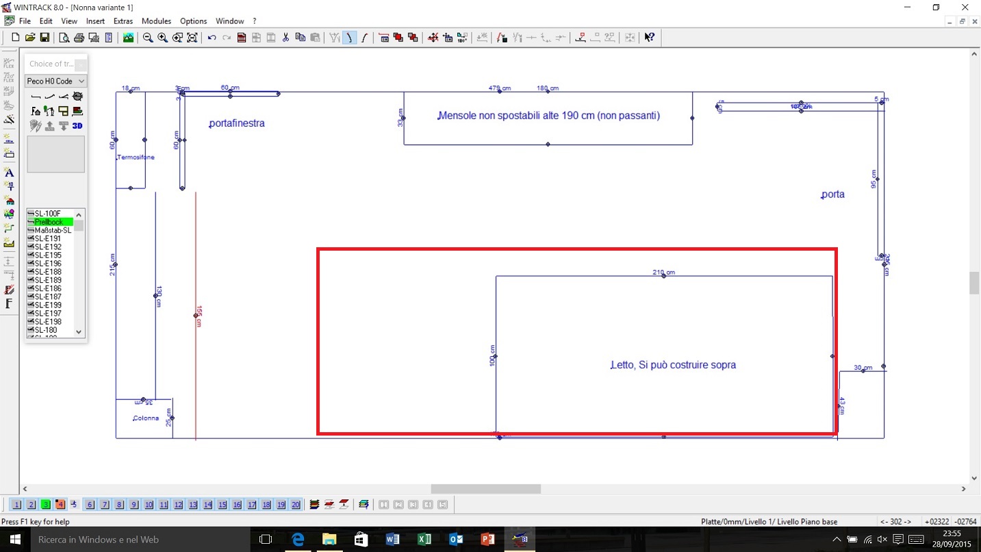

Spazio a disposizione
spazio.jpg [ 161.93 KiB | Osservato 5602 volte ]
Spazio con plastico originale
spazio2.jpg [ 168.07 KiB | Osservato 5602 volte ]
Altro sfruttamento spazio nero prima ipotesi, rosso e verde altre due, il letto può traslare
spazio3.jpg [ 185.37 KiB | Osservato 5602 volte ]

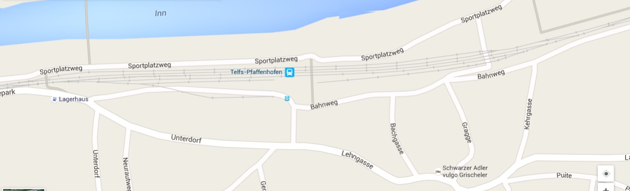

ciao menta, le stazioni austriche spesso (questa è telfs in tirolo) hanno due tronchini simmetrici e i due binari centrali (se linea doppia) sono di corretto tracciato. i treni se fermano deviano...
pfaffen.jpg [ 61.14 KiB | Osservato 5310 volte ]
