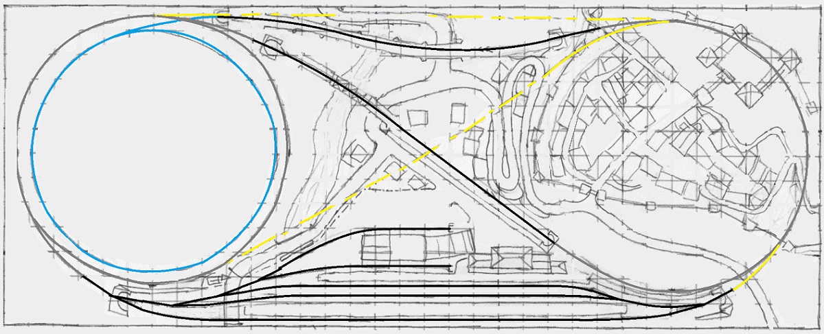

Schizzo in scala 1:20 fatto a mano e con misure più o meno ad occhio.
Buddace.jpg [ 227.62 KiB | Osservato 3680 volte ]
Stazione passante a 3 binari con scalo, dal lato sinistro la linea comincia a salire e compie un paio di tornanti per poi discendere, dal lato destro, anche qui con un paio di tornanti per riportare la linea sul fronte del plastico, la linea scende compiendo un paio di tornanti. Dal lato sinistro lato elicoidali ipotizzo una bella montagna incombente e rocciosa, metre a destra il borgo con tanto di castello...
Bomby intanto grazie per il progetto.
L'attuale plastico ha già troppa linea nascosta e come ha detto Antonio permette una buon movimento grazie agli incroci....caratteristiche che vorrei tenere.
Per despx se ricordi la mia mansarda ho un angolo tra una finta colonna e la finestra il plastico si deve incastrare li (ho anche il medesimo spazio in cantina in caso di trasloco) e non posso andare oltre i 30cm di eventuale prolunga.

Ah, ma sotto c'è tutto lo spazio che si vuole (più o meno) per la stazione nascosta, non l'ho disegnata per non incasinare ancora di più il disegno!
Ma se desideri una soluzione più veloce da costruire, e con meno parti nascoste, perchè non pensare al classico ovalone con stazione a vista davanti e stazione nascosta dietro?
Un ammodernamento dell'esistente senza fare lavori che stravolgano per il fattore tempo

Beh, sradicare tutto quello che c'è già e lasciare solo il piano di base non mi sembra un lavoro infinito. C'è da rifare solo il piano binari! :lol:
A parte le battute, la soluzione "ovalone" secondo me è la più semplice ma anche la migliore se si ha poco tempo. La struttura la si conserva, fare gli allungamenti necessari è piuttosto veloce, non si deve impazzire con le livellette (a volte ripiegare una cosa che non ci soddisfa più è più lungo che non rifarla da 0 e il risultato comunque non ci soddisferà appieno)... Si perde il tratto di piena linea, è vero.
