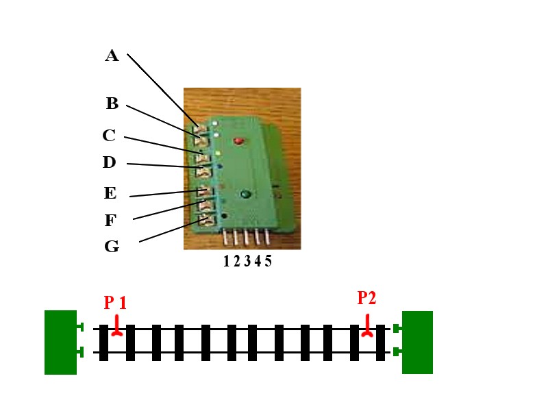

Ho trovato, nella scatola della mia "ferramenta", questo vecchio relè della
Fleishmann e volevo utilizzarlo per fare un "va e vieni" automatico su uno
spezzone di un metro di binario.
Lo spezzone è già pronto, i pedalini di contatto P1 e P2 sono al posto giusto,
i trasformatori a 12 V. cc. e a 15 V ca. ci sono ...... manca lo schema dei vari
collegamenti e non so proprio da dove cominciare, anche perchè vorrei
evitare qualche corto circuito.
C'è qualche "bravo e COMPETENTE giovane " in grado di aiutarmi ?
Allego un disegno eloquente, in modo che io possa capire meglio.
Grazie molto.
la mia email: trenomerci@libero.it
relè.jpg [ 39.58 KiB | Osservato 2816 volte ]

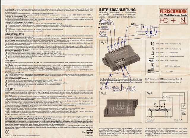

Dalla foto postata parrebbe trattarsi dell'art. Fleischmann 6958, ossia di un dispostivo di estensione per il blocco Fleishmann 6957, utilizzabile come da schema seguente.
Le istruzioni (purtroppo solamente in tedesco) sono a questo indirizzo:
https://www.fleischmann.de/uploads/documents/pdf/2/Technik-Info_Blocksystem_6957-6958.pdf
Io non sono certamente il massimo esperto in materia, ma secondo me è impossibile realizzare un va e vieni solo con quell'aggeggio e 2 pedali.
Luigi Cartello
Blocco Fleishmann.jpg [ 167.87 KiB | Osservato 2795 volte ]

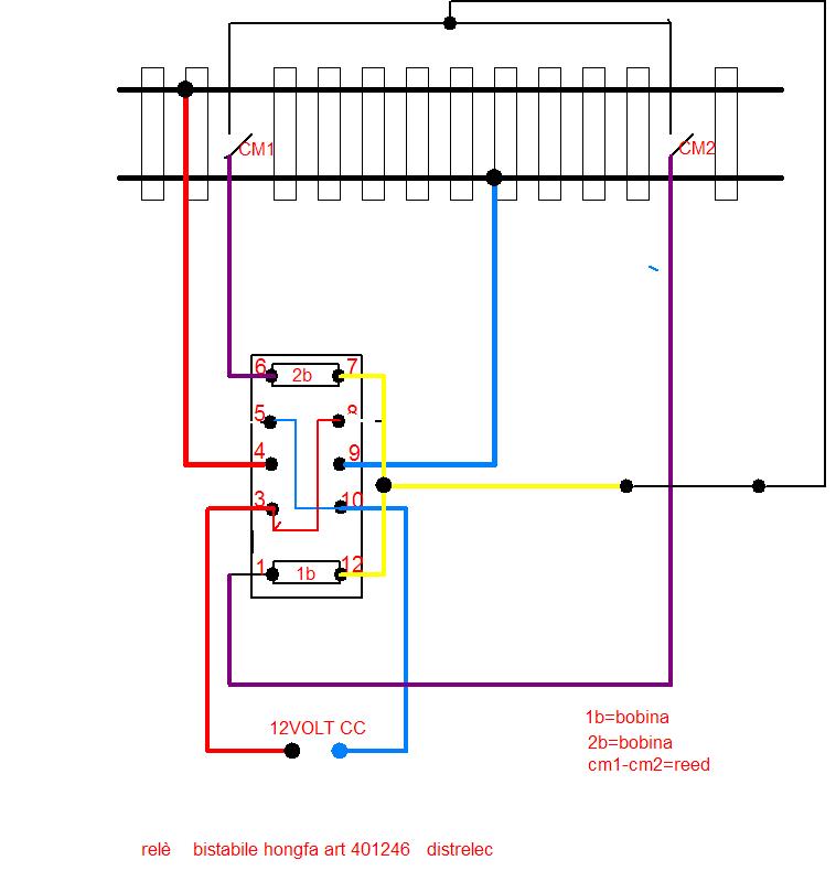

ti conviene utilizzare un relè bistabile a doppia bobina, li trovi a pochi euro.
i Fleischmann, con il sistema a bilanciere sono poco affidabile nel tempo, si bloccano (almeno a me è successo).
volendo ci puoi anche mettere due temporizzatori, in questo caso Fleischmann.
saluti.
Frenk
invertitore_di_marcia.jpg [ 52.84 KiB | Osservato 2703 volte ]

altrimenti ti devi procurare questo della Fleischmann (sulla baya tedesca lo trovi a buon prezzo), sicuramente più affidabile. non è altro che un relè bistabile a doppia bobina a 12 volt della Panasonic, tempo fa ho aperto la cassa....
saluti.
Frenk
relé 2.jpg [ 206.73 KiB | Osservato 2695 volte ]
