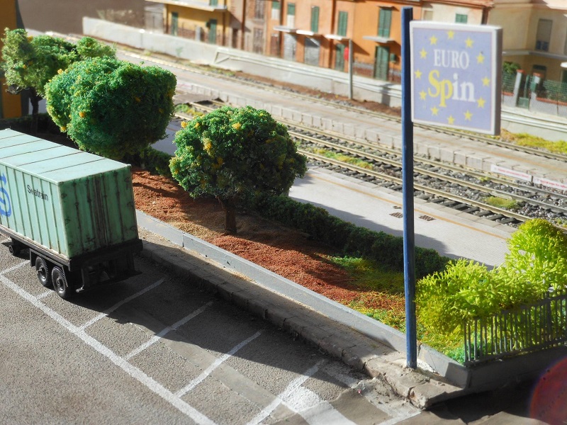

10.jpg [ 233.17 KiB | Osservato 5892 volte ]
Ultima modifica di marbalsa il lunedì 26 ottobre 2015, 23:47, modificato 1 volta in totale.

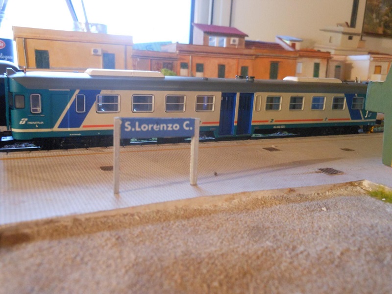

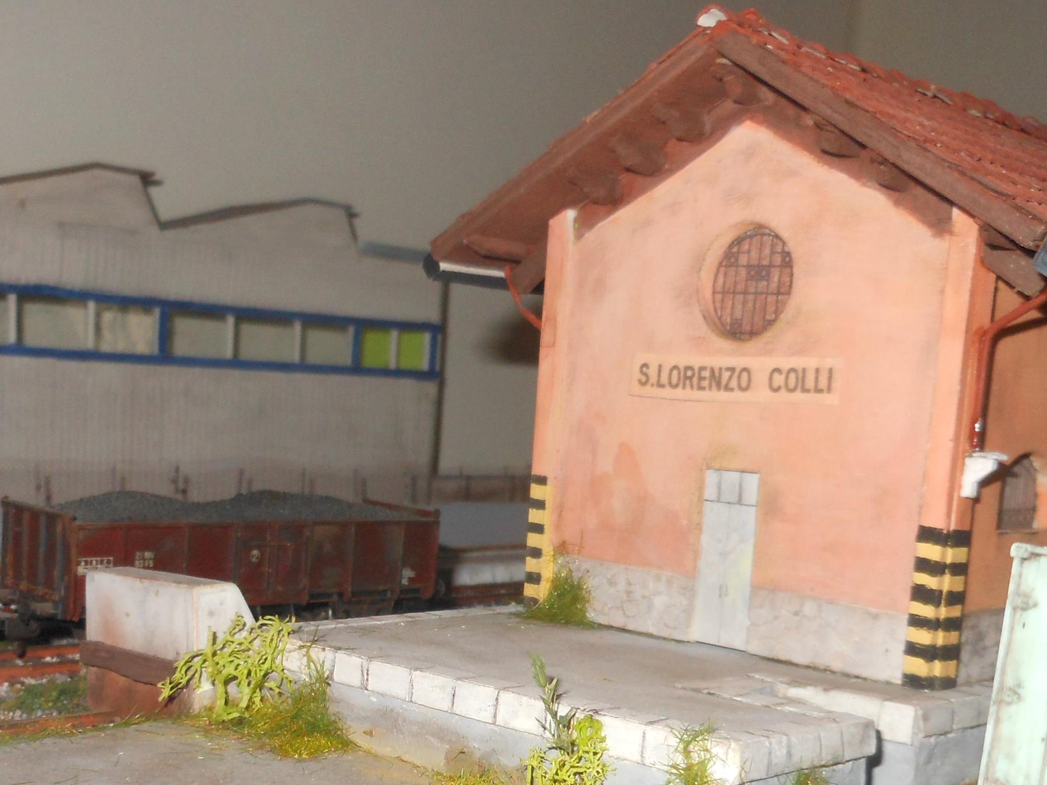

ecco qualche altra foto

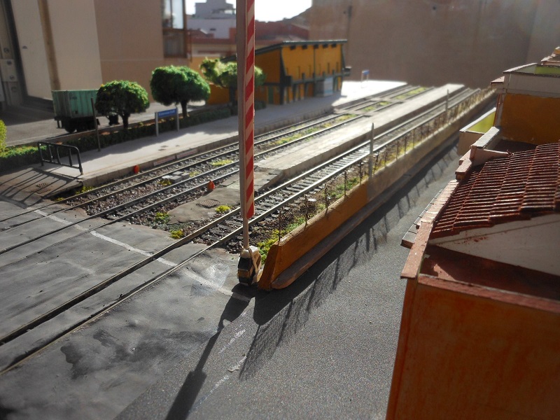

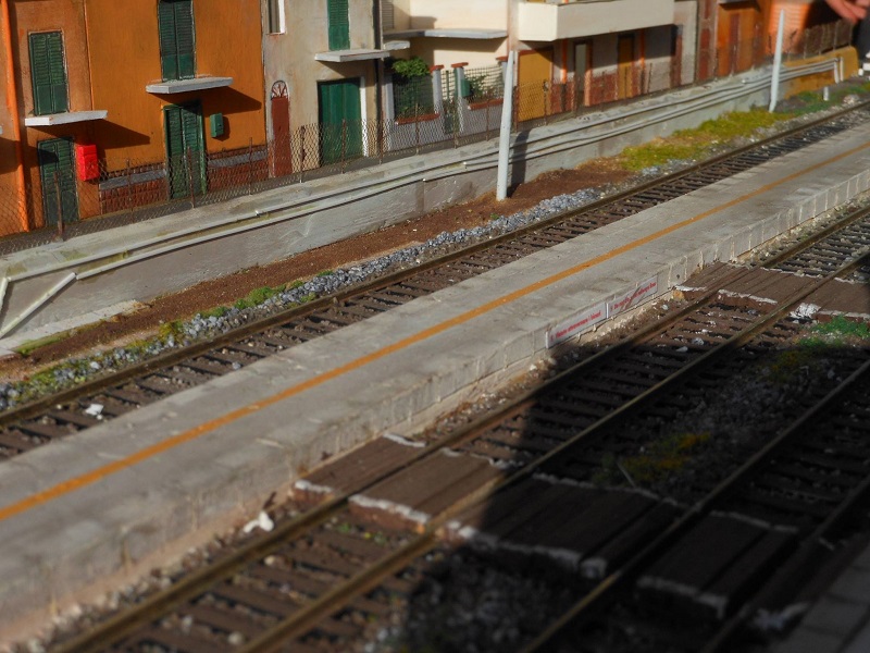

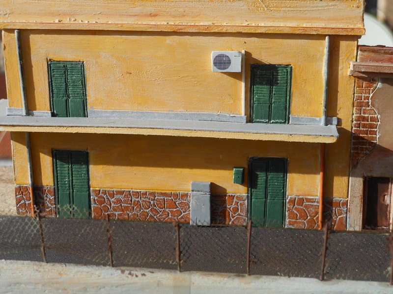

3bis.jpg [ 243.42 KiB | Osservato 5887 volte ]
2bis.jpg [ 171.14 KiB | Osservato 5887 volte ]
1bis.jpg [ 184.97 KiB | Osservato 5887 volte ]

Ho visto bene le foto e il video su youtube.....e la riproduzione mi sembra ben riuscita anche se migliorabile.
Suggerisco di cambiare il passaggio a livello e i vari alberelli.......poi per il resto è ok.

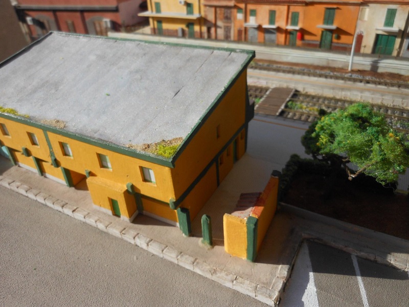

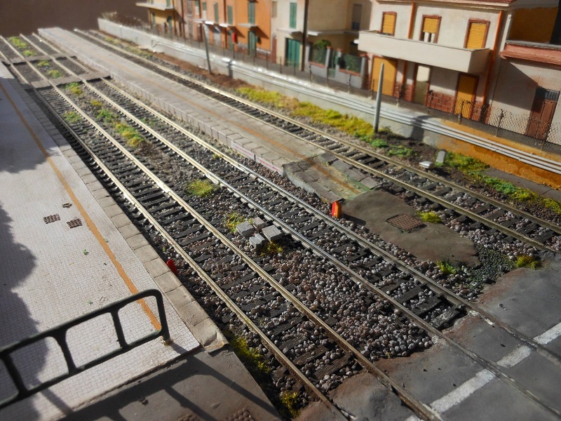

9bis.jpg [ 136.22 KiB | Osservato 5877 volte ]
7bis.jpg [ 157.13 KiB | Osservato 5877 volte ]
6bis.jpg [ 206.13 KiB | Osservato 5877 volte ]
5bis.jpg [ 225.89 KiB | Osservato 5877 volte ]

Bravo , soprattutto perchè hai riprodotto quello che non c'è più e la memoria è importante.
Tutto è migliorabile e con l'esercizio e l'osservazione applicherai nuove tecniche.
Sinceramente , la cosa che stona di più è la massicciata...è enorme e arrotondata, la prossima volta rivolgiti a prodotti appositi e non sfruttare lettiere di uccellini o simili...
Purtroppo ora cambiare la massicciata vuol dire scalzare i binari , ossia quasi demolire il diorama..

Grazie per i consigli,. In merito alla tipologia della massicciata, beh..per la veritài io ho usato ballast prodotto dalla Noch, non ho usato lettiere o similari. Forse avrei dovuto usare qualche altro tipo di massicciata, anzi...potreste indicarmi quale secondo voi è quella che ha la resa più realistica?

Per il prossimo guarda qui...

Uno straterello più fine messo sopra potrebbe migliorare di molto l'estetica senza scassare tutto: darebbe anche l'impressione di "vissuto".
