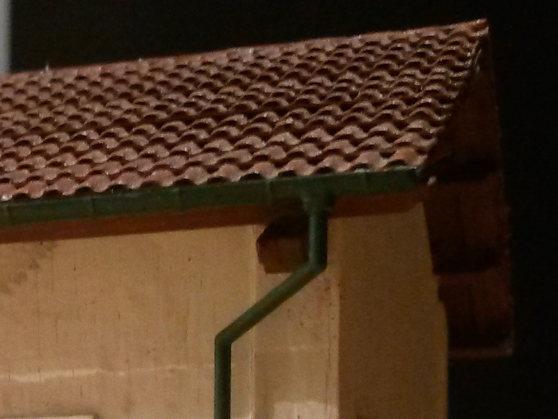

Poi dovrò mettermi alla cerca dei coppi. Siccome il magazzino oggi non c'è più, ci potrei fare il tetto coperto di quella roba catramata invece dei coppi, per semplificarmi la vita.
Per i coppi non ti conviene usare i fogli di redutex o prodotti similari? Dovrebbero esistere anche per la scala N...
Io l'ho usato per il tetto del casello fatto tempo fa...
casello.jpg [ 196.06 KiB | Osservato 8876 volte ]
...ed il risultato mi sembra soddisfacente...

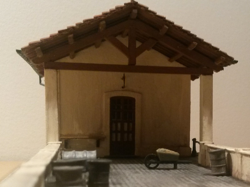

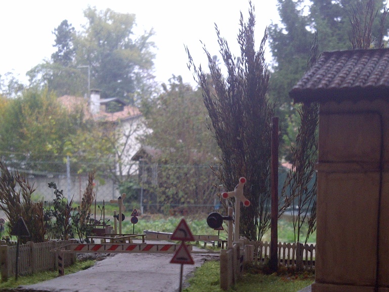

Per un altro edificio invece ho usato il cartoncino ondulato...
dep carburante.jpg [ 147.28 KiB | Osservato 8876 volte ]
dep carburante 02.jpg [ 127.07 KiB | Osservato 8876 volte ]
...però sono tutte e due in scala H0 :wink:

Il Redutex non saprei dove trovarlo. Avevo letto anche di lamentele su alcuni prodotti, evidentemente fondate in quanto non se ne trova più.

Belli quei lavori con l'ondulato del cartone. Mi avevano anche spiegato come lo si indurisce (intridendolo di Vinavil: hai fatto così?) e poi lo si posa come fosse plastica. Ma in N le ondulazioni sono troppo grandi comunque :( .
