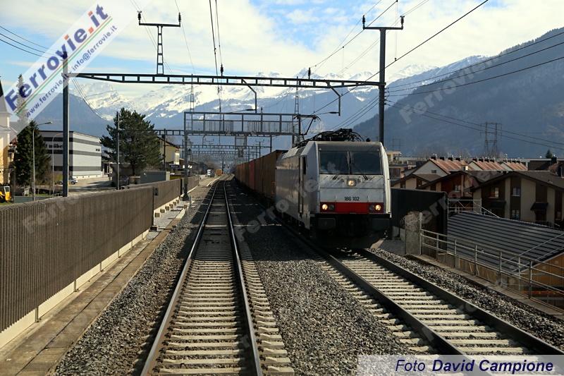

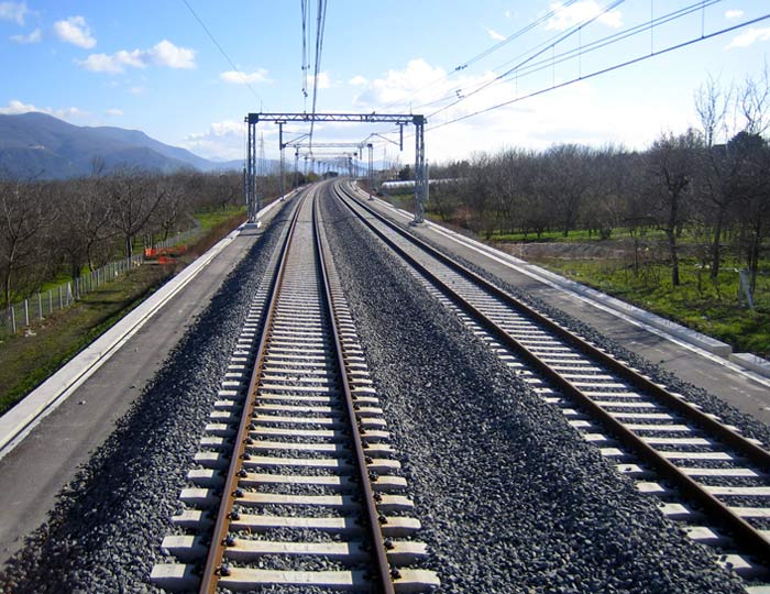

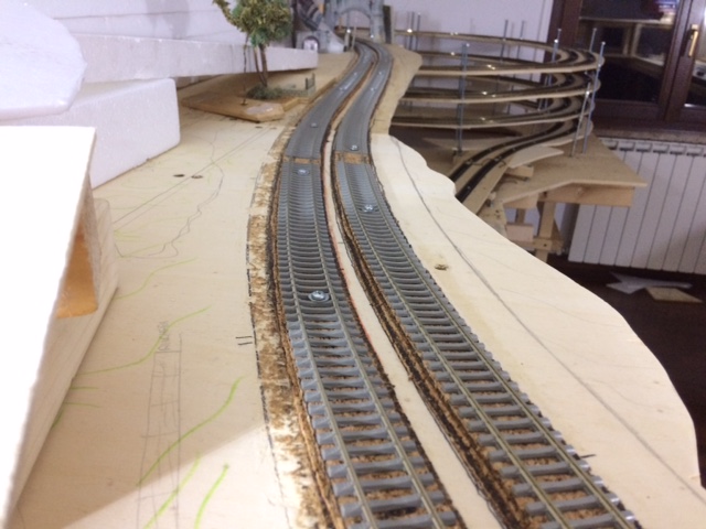

A parte gli scherzi, quando ho acquistato i Roco purtroppo non sapevo dell'angolo di deviata, e dell'interbinario ( mi è venuto un dubbio enorme se fosse troppo), ho letto molti forum e parlavano bene dei Roco e quindi ho deciso di fare questa scelta. Per l'interbinario forse hai ragione tu, è un pò largo, ma fortunatamente ho letto che le nuove linee hanno questi più larghi appunto ed io volendo rappresentare una linea abbastanza nuova, forse come realismo ci rientro. Basta guardare questa foto reale
ferrovie-italia.jpg [ 92.05 KiB | Osservato 4927 volte ]
00801117.jpg [ 232.33 KiB | Osservato 4927 volte ]
se immagini un altro binario tra i due, entrerebbe perfettamente, così ho preso le misure ahahahah
Poi leggendo qua e là e vedendo al vero, non tutti gli interbinari sono uguali quindi,lasciamela passare, non farmi fare anche su questo l'esame di coscienza! esco ai pazzi sennò avendo ormai comprato e fissato tutto! :roll: :lol:
I Peco....i Peco non li ho presi perchè codice 75 e questi non mi davano la possibilità di far girare convogli datati 1995/96.
Per quanto riguarda i cavalletti hai assolutissimamente ragione e infatti verranno sostituiti a breve da come penso.
Infine per quanto riguarda il discorso del raccordo parabolico, non ero io a dire che era necessario; infatti neanche conoscevo questo termine. Ho sopraelevato le curve solo ai fini estetici e valutato che tutti i rotabili non deragliassero, le ho fissate. Molto più semplice l cosa :D
Un saluto, Andrea
Con rotabili di solo 20 anni non dovrebbero esserci problemi. Ad ogni modo è vero il contrario! Pare un paradosso, ma i Peco 75 hanno un'altezza tra attacchi delle rotaie e superficie di rotolamento maggiore dei Roco 83, quindi sono in grado di tollerare il passaggio di ruote con bordini più alti! Purtroppo spesso si considera solo l'altezza della rotaia e non anche quella della riproduzione degli attacchi e la cosa trae in inganno!
Per quel che riguarda le intervie, c'è una regola precisa, non è che si fanno le cose a muzzo.
Leggendo dalla manualistica tecnica, e non basandomi su mie elucubrazioni, si può imparare che in piena linea la distanza tra le facce interne delle rotaie deve essere, secondo la norma e la sagoma limite FS, di 2120 mm, salvo maggiorazioni in caso di raggi di curvatura -al vero- inferiori a 250 m. Nelle stazioni, si deve prevedere che una persona possa passare tra due binari occupati da treni, quindi l'intervia è di 2500 mm.
Piena linea, interbinario: reale, 2120 +1435 =3555 mm, in 1:87, 40,86 mm
Stazione, interbinario: reale, 2500 +1435 =3935 mm, in 1:87, 45,22 mm.
Solo in caso di piena linea ad alta velocità (>180 km/h, dovrei leggere documenti moderni) l'interbinario si allarga, ma la cosa suppongo avvenga solo su Direttissima e linee AV.
Poi è meglio seguire le norme NEM, specie in curva, quindi si va sui 52 mm a salire (anche se in rettilineo mi pare sian consentiti 46 mm). Le stazioni poi in genere, specie quelle terminali, sono state progettate almeno 40 anni fa, quindi le regole erano quelle.
Per quel che riguarda i raccordi parabolici si legge testualmente che Il passaggio da un tratto in rettifilo a un tratto in curva non può essere realizzato semplicemente inserendo la curva in modo tale che il tratto in rettifilo le risulti tangente. In queste condizioni, infatti, un veicolo che imbocchi la curva si troverebbe repentinamente soggetto, non appena raggiunto il punto di tangenza, all'intera forza centrifuga corrispondente al raggio di curvatura, così come abbandonando la curva, sarebbe soggetto all'immediato annullarsi della forza centrifuga. Tutto ciò darebbe luogo ad urti dannosi tanto ai veicoli quanto all'armamento e renderebbe praticamente insopportabili le condizioni di marcia. Il fenomeno sarebbe aggravato dal fatto che non si avrebbe modo di introdurre in modo graduale e logico la sopraelevazione. [...][Negli anni '70] la curva di raccordo planimetricamente risponde ad una parabola cubica
y=(x^3)/(6*L*R)
ove R è il raggio di curvatura ed L la proiezione della curva stessa sull'asse delle ascisse [...] [ed è] fissata in modo tale che la pendenza [del raccordo di sopraelevazione verticale dato dalla formula z=h*x/L ove h è la sopraelevazione] sia contenuta entro determinati limiti [dipendenti dalla velocità della linea e sono in un range da 2 a 1 mm/m all'aumentare della velocità. [...]
Ad oggi la curva che si segue è quella clotoidale, ma per il resto cambia poco.
Il modellismo è la riproduzione della realtà, con i necessari compromessi, ovvio, ma non si può (se si vuole fare qualcosa di decente) derogare da certe regole.

circa la questione della circolabilità, ti posso confermare che, se realizzato con buona cura, anche un binario in codice 60 riesce tranquillamente a far circolare i vecchi Lima senza traballamenti: quindi non ti preoccupare dei codice 75, andranno benissimo.
Quanto all'interbinario, nella mia Caprazzino per gli interbinari della stazione nascosta (rettelinei) e della stazione principale (raggio minimo 390cm) mi sono permesso di scendere a 50mm, un poco al di sotto della quota NEM. Al contrario, le due curve concentriche della racchetta di ritorno e della rampa ascendente sono separate da un generoso interbinario da 65mm, ma qui il raggio più interno è di soli 63,5cm. Se ti interessa ho un piccolo foglio di calcolo che in base al raggio interno ed a qualche altro parametro può calcolare l'interbinario minimo.

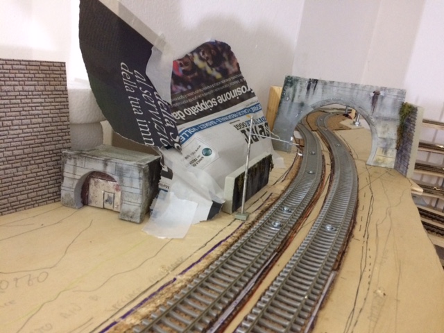

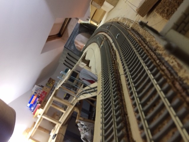

Per quanto riguarda i Peco, all'inizio non sapevo ci fosse la differenza anche tra il fungo e l'attaccatura delle traversine, ne terrò conto per un futurissimo plastico, anche se devo dire che mi sono trovato molto bene con i Roco. Per quanto riguarda l'interbinario, usando i flessibili, si può giostrare e infatti sotto il vostro consiglio , ho modificato il grande spazio tra i due binari riducendolo a 4200mm.
IMG_2741.JPG [ 102.58 KiB | Osservato 4596 volte ]
mm.JPG [ 88.47 KiB | Osservato 4596 volte ]
Per quanto riguarda i raccordi parabolici penso che anche se non sia fatto nelle curve nascoste, si possa pretendere sempre qualcosa di decente; dopo tutto basta che i treni alle curve non deraglino e che le curve a vista abbiano un ampio raggio e una giusta inclinazione per l'effetto visivo.
Lo so che il modellismo è rappresentazione della realtà e per questo vi ringrazio per avermi spiegato e fatto notare quel brutto interbinario, ora mi sento meglio sapendo di aver aggiustato un errore per la realtà.

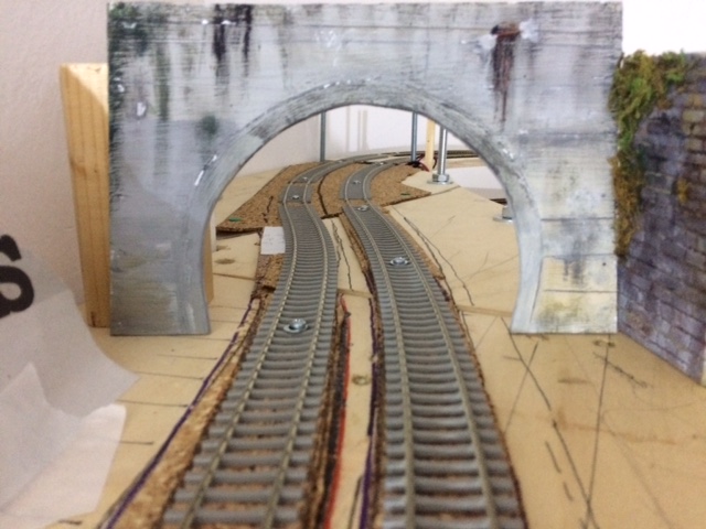

Inoltre, dopo aver corretto i binari, ho provato a fare i primi invecchiamenti della mia vita.

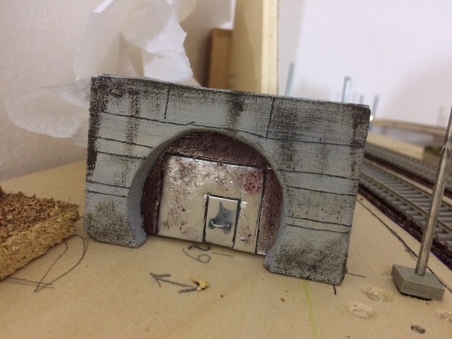

Portale galleria ( la forma della volta era una prova fatta a suo tempo per come lavorare il forex e non sarà questa quella che metterò definitivamente)
IMG_2728.JPG [ 116.66 KiB | Osservato 4604 volte ]

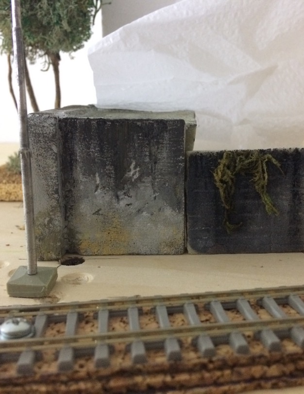

Un ferro uscito dal calcestruzzo
IMG_2725.JPG [ 116.95 KiB | Osservato 4604 volte ]

E questo il tunnel di servizio/emergenza che affiancherà la Galleria del Curato, ''lunga 15 Km''.
FullSizeRender.jpg [ 115.92 KiB | Osservato 4604 volte ]
IMG_2579.JPG [ 99.82 KiB | Osservato 4604 volte ]
Cosa ne pensate? a me non convince tanto quel rossiccio e penso che per dare l'effetto del ferro, ci voglia una terra di Siena naturale.
Ho fatto delle prove riguardanti i colori e le tecniche di invecchiamento (per ora solo con gli acrilici) per quanto riguarda le volte quelle definitive saranno fatte con più precisione

A me non convince proprio il portale...si vedono le vene del legno compensato, senza contare che profilo di entrata non mi pare che sia esatto...rifallo e guarda gli esempi che trovi nel forum su altri plastici...un ferro così enorme non esce sui portali.
Rifletti...

Bomby il problema è che le curve non sono tutte uguali e che, nella progettazione, si utilizzano coefficienti correttivi che per forza di cose necessitano di un aggiustamento delle condizioni ficiche teoriche. Prova a prendere come esempio un tratto di ferrovia a doppio binario, prendendo le informazioni da Google Earth, dopodichè prova a fare due simulazioni: la prima usando una logica di progetto e la seconda di verifica. Noterai che, in assenza di ingresso parabolico (io ho preso come riferimento la ferrovia Torino-Savona, nella tratta Trofarello-Mondovì, in Piemonte...è una ferrovia vecchissima, risalente a metà '800) che senza una topografia parabolica le condizioni di esercizio (che non comprendono il comfort di bordo) rimarebbero invariate.
Le informazioni riportate sui manuali tecnici delle Fs sono già "farcite" di tutti i coefficienti correttivi del caso. Un ingresso parabolico, se è presente una sopraelevazione e se il raggio di curvatura lo consente, non è sempre necessario. Ovvio, il comfort di bordo ne risentirebbe, ma parlando puramente di calcoli matematici, non è strettamente necessario!
Per quanto riguarda il rispetto dell'interbinario, beh non credo che abbia senso citare in causa esempi tratti da infrastrutture non Fs, se si decide di riprodurre uno scenario tipico italiano. Le norme NEM forniscono dei valori universalmente validi, un sorta di via di mezzo fra le varie tecniche usate in tutto l'occidente (difficilmente, nel redigere le varie tabelle, hanno preso in considerazione ferrovie dell'estremo oriente, tolto il Giappone) per poi redigere un tabulato valido per tutti. Se si decidesse di realizzare un impianto in perfetta scala 1:87 e seguendo le normative tecniche di quel periodo storico che si decide di rappresentare, bisognerebbe ricorrere all'autocostruizone e, per forza di cose, i grandi produttori (Peco, Tillig, Roco per l'Europa ed Atlas, MicroEngineering per gli States) andrebbero in fallimento :lol:
Grazie,
io comunque intendevo soltanto le tecniche di colorazione,pensavo si capisse,in quanto ho specificato che il portale è stato fatto soltanto per vedere come lavorare il forex (non è compensato appunto) e le linee sono state fatte volontariamente. Per quanto riguarda il ferro è stato messo così, solo per vedere la tecnica,poi quello uscirà dai muri e non dai portali. Volevo sapere solo se potessero andare bene quei modi,gli scoli dell'acqua,i muri "consumati",specificando che quel portale non sarà il lavoro definitivo.
Per l'interbinario invece penso ora come misura ci siamo.
