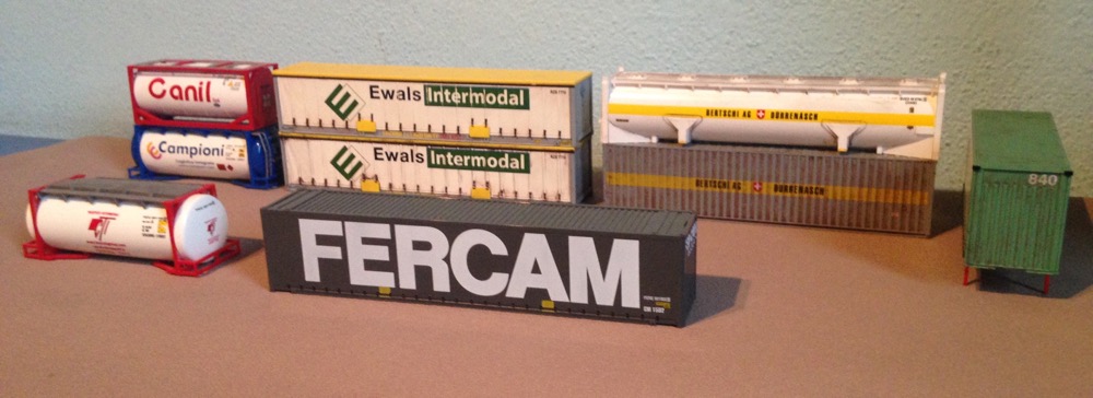

Commento file: Ecco le foto delle casse mobili "senza fissa dimora"
image.jpeg [ 100.68 KiB | Osservato 5046 volte ]
