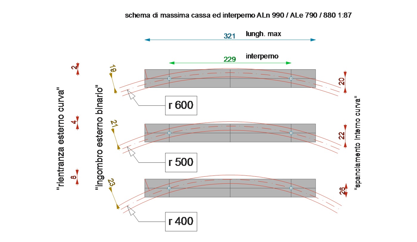

Permettimi, il "realismo" lo lascerei perdere, già ti è stato risposto prima quali sono i raggi minimi realistici. Parlerei più di coerenza progettuale ed adesione minima ad una certa coerenza estetica. ,
Tralasciando pure le ferrovia attuale la realtà storica italiana è fatta di rotabili lunghissimi, quali le ALn 990 (1950), ALe ALE 880/790 (anteguerra), che hanno una lunghezza di 28000 mm (circa 322 mm in H0), poco più corte le ALn 880, le Ale 601 ecc.
Guarda lo schemino che ho fatto è renditi conto che il criterio progettuale non può essere rigido. Il raggio minimo funzionale dovrebbe comunque essere invisibile per motivi estetici, le curve che guardiamo dal lato concavo, dove il treno si chiude, possono essere più strette di quelle convesse, dove il treno si apre ecc.
Non avere fretta e valuta quindi questi parametri

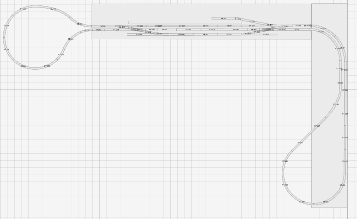

Mi aiutate a mettere i segnali????
plastico3.png [ 98.76 KiB | Osservato 3402 volte ]
