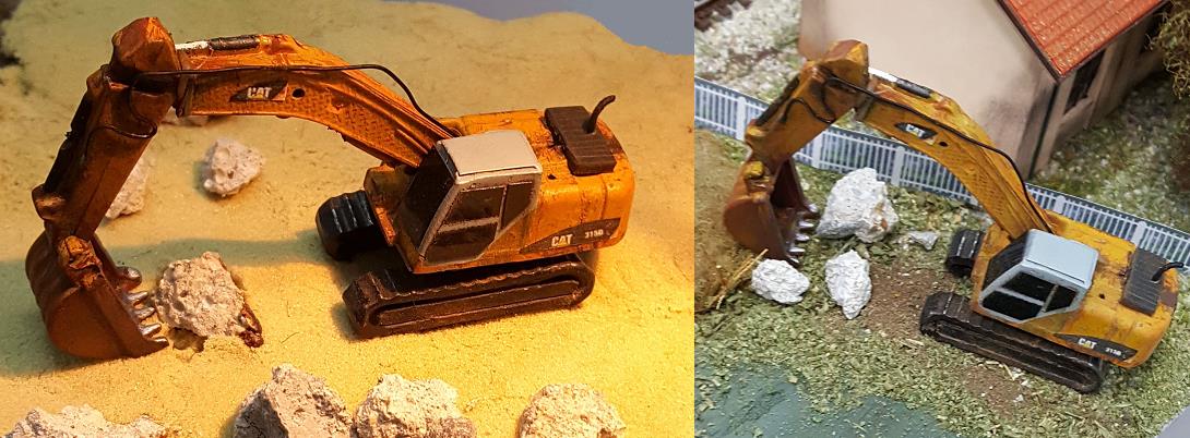

Partendo da un semplice giocattolino, sono riuscito a tirar fuori questo escavatore in scala N.
Non sarà perfetto, ma sul plastico la sua figura la fa.
Procedimento:
Ho smontato tutto il giocattolo, separando le varie parti.
Ho segato in 4 la cassa riducendone le dimensioni.(forse così com'è può andar bene per la scala TT).
Ho modificato i cingoli esistenti scaldandoli e modellandoli a caldo (fiamma di accendino)
Vernice a spruzzo, invecchiamento a pennello (ruggine) e polvere di gessetto.
Vetri in acetato.
 Oggetto del messaggio: Re: ESCAVATORE scala N
MessaggioInviato: domenica 5 febbraio 2017, 17:48
Apportate alcune migliorie...
Per essere un giocattolino che costa meno di 1 euro :wink:
esc6.JPG [ 108.05 KiB | Osservato 3241 volte ]

Che roba... quanto è venuto grande?
Ah, sì... rosik, rosik, rosik... :wink:
