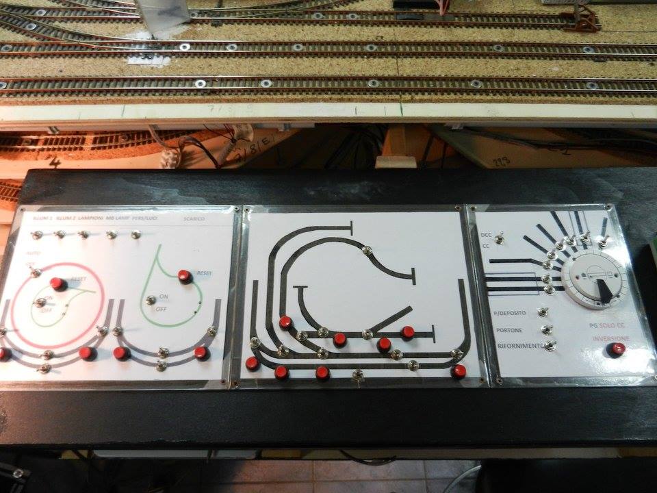

- sono stati realizzati cosi per poterli avere sott'occhio dalla parte dove viene il quadro sinottico, il destinatario è un bimbo di 12 anni...quindi ho evitato complicazioni, li muove a vista tramite delle piccole botole.Mentre il raddoppio al livello zero è dalla parte opposta... quindi diventava difficile controllare i convogli, in questo modo il convoglio piu lungo dovra forzatamente sostare nel binario in stazione. Il tuo suggerimento lo avevo proposto, infatti, ma è stato scartato per i motivi di cui sopra..
- il binario (livello sei) finisce a fianco della carbonaia, e, se ci riesco...., dovrei inserire un magnete per comandare lo scarico dei carri Roco...

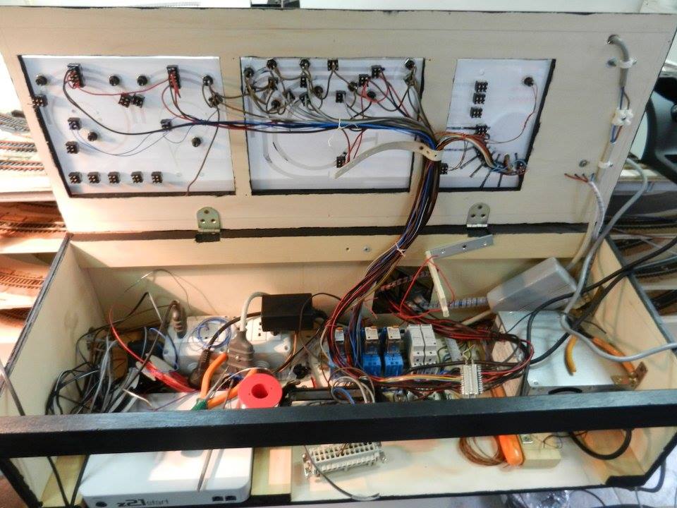

Ma, lo sforzo maggiore deriva dal fatto che la struttura verrà chiusa formando un parallelepipedo e dovrà poter essere riposta su un fianco, con tanto di ruote...e il quadro sinottico viene in un cassone che si aggancia alla struttura con 2 spinotti di collegamento...

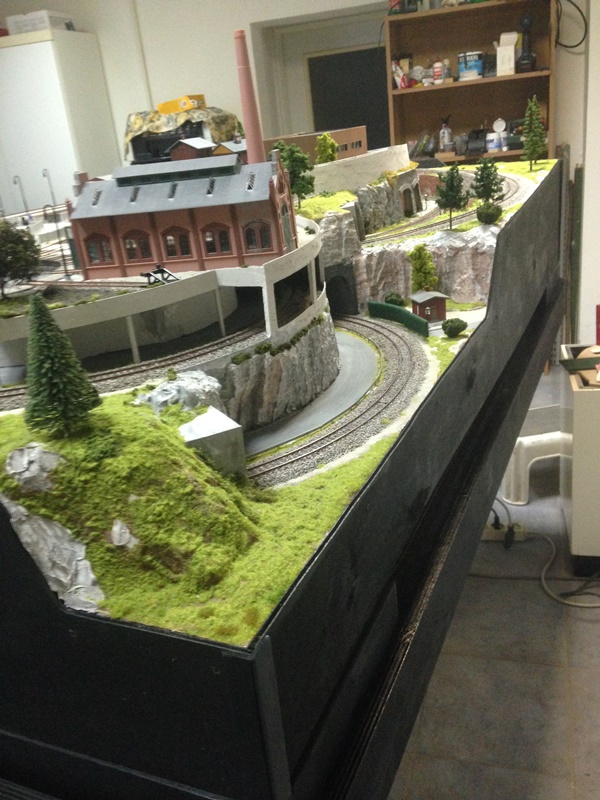

E siamo arrivati a questo punto...
foto 12.jpg [ 92.25 KiB | Osservato 7900 volte ]
foto 11.jpg [ 102.59 KiB | Osservato 7900 volte ]
foto10.jpg [ 103.26 KiB | Osservato 7900 volte ]

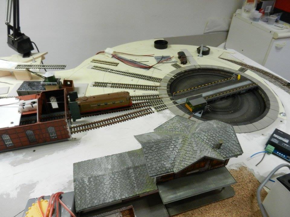

Ulteriori steps...
foto 20.jpg [ 13.14 KiB | Osservato 7665 volte ]
foto 19.jpg [ 11.11 KiB | Osservato 7665 volte ]
foto 18.jpg [ 12.01 KiB | Osservato 7665 volte ]
foto 17.jpg [ 11.28 KiB | Osservato 7665 volte ]
foto 16.jpg [ 11.37 KiB | Osservato 7665 volte ]
foto 15.jpg [ 12.87 KiB | Osservato 7665 volte ]

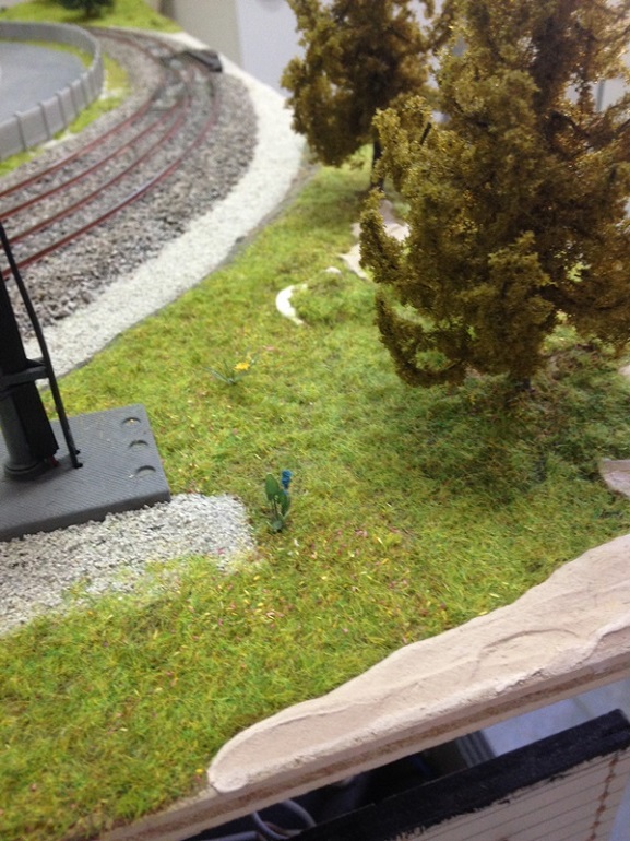

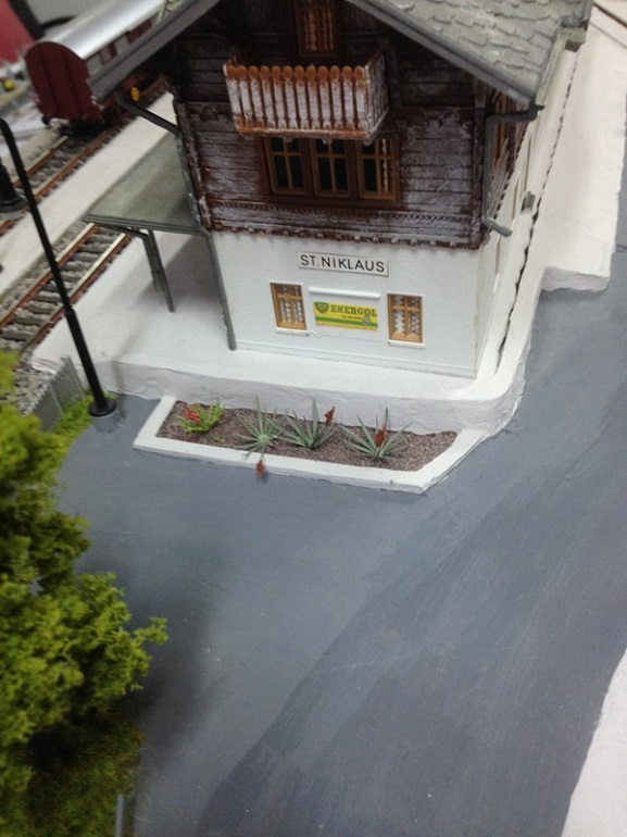

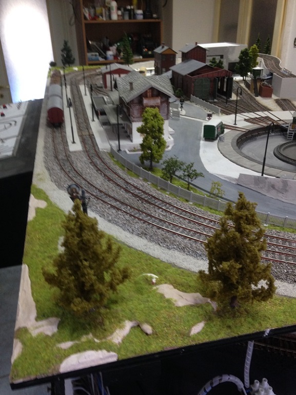

...e siamo arrivati al paesaggio
pae 3.jpg [ 131.26 KiB | Osservato 7275 volte ]
pae 2.jpg [ 164.55 KiB | Osservato 7275 volte ]
pae 1.jpg [ 189.17 KiB | Osservato 7275 volte ]

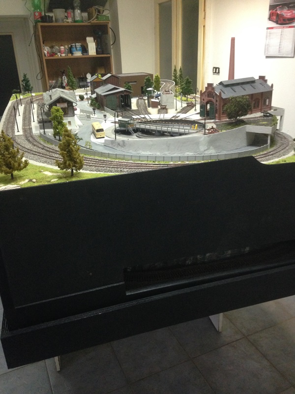

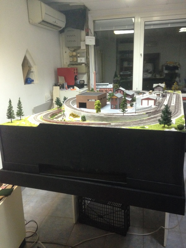

.....direi che quasi ci siamo... :D
foto c.jpg [ 154.42 KiB | Osservato 7037 volte ]
foto b.jpg [ 196.87 KiB | Osservato 7037 volte ]
foto a.jpg [ 156.39 KiB | Osservato 7037 volte ]
