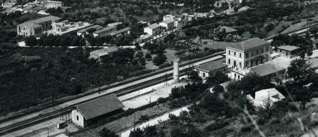

A tropea il MM prima era con le falde lunghe.Poi è stato ricostruito.Ho vecchie foto, dove però non so se ci fosse già l'eletrificazione del binario.Comunque grazie mille per il tuo prezioso aiuto :)

Ho trovato questa foto.Qui come ti dicevo il MM della stazione del mio paese, prima era a falde lunghe.Gli ancoraggi per la catenaria ci sono, ma sarà già stata installata la catenaria?

Dalla foto d'epoca, così come l'hai postata, effettivamente non si capisce se la catenaria c'è.
Di sicuro sul binario in oggetto, da sinistra, abbiamo: pesa carri, sagoma limite apribile*, MM, forse palo per LA, palo di ancoraggio LA*, torre idrica.
Dalla foto pare che il MM abbia un altezza tale da permettere il passaggio della catenaria completa, anche se con distanza e freccia minori, tra filo di contatto e fune portante.
* Il che fa supporre la presenza della catenaria, con tanto di sezionamento in testa, anche se manca almeno un palo a sinistra: ergo, palo trovato nella foto originale in rete.
Poi guardando bene, pare proprio che nella foto, in basso, si veda chiaramente un palo, quindi c'è un binario elettrificato: tipica disposizione dei binari di tanti scali merci.
