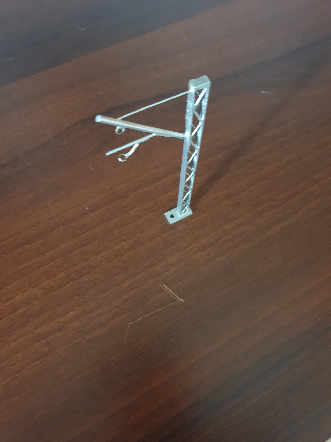

ciao a tutti, ho un quesito da porgere, in quanto credo di aver preso una fregatura. ho acquistato un lotto di pali per il sostegno della catenaria, ma quando ho aperto il pacco non mi sono sembrati pali fs. posto la foto di uno dei pali, almeno per sapere a quale amministrazione appartenga. grazie, daniele.

Sembrano i vecchi pali della linea dei Giovi, non ricordo come si chiamassero. Mi pare siano stati impiegati solo su quella linea.

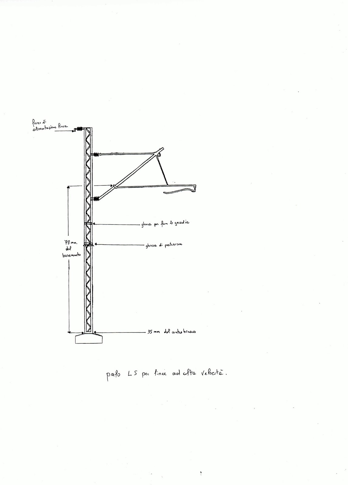

Palo di tipo LS per linea FS Alta Velocità (Roma-Napoli).

ciao e grazie per le risposte. ma, quindi, questi pali possono essere utilizzati solo per linee ad alta velocità? :shock:

Oddio diciamo che somiglia molto poco alla palificazione AV FS
qui l'articolo http://www.ferrovie.it/portale/articoli/2330
con un po di manualità si potrebbe rendere più somigliante, eliminando principalmente i due orrendi occhielli, e tenendo buono l'unica cosa accettabile ovvero il palo LS

Visto così pare un palo che vuole imitare la MEC ma adattato ad una catenaria commerciale.
Catenaria commerciale con ganci ad occiello per agganciarsi al palo, mi viene in mente: Lima e Maerklin.
Personalmente lo trovo molto giocattolesco.
Anche tenendo solo il palo di vero c'è poco: al reale sono due profilati a C uniti con un unico tondino sagomato a dente di sega.
Per la cronaca, anche il palo del disegno presentato da AXEL non è corretto: i pali AV non sono affogati nel cemento, e ormai tutti pali a traliccio sono fissati al basamento con una piastra e 4 tiranti regolabili. I pali fissati così sono più rapidi da mettere in opera e eventualmente sostituire. Solo i pali tubolari sono ancora affogati nel cemento.

buongiorno a tutti e grazie per le preziose risposte. a questo punto cercherò di rivenderli. un abbraccio…….. palificato a tutti. :shock:

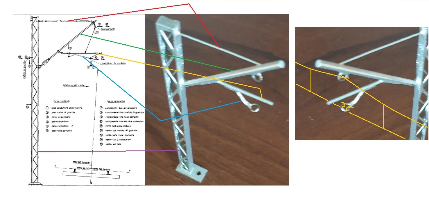

MessaggioInviato: venerdì 13 marzo 2020, 7:31
Bah...Francamente, anche se il modellino è assai semplificato e con qualche errore, si capisce chiaramente che vuole imitare il palo del disegno.Gli elementi che lo caratterizzano ci sono tutti :roll:
