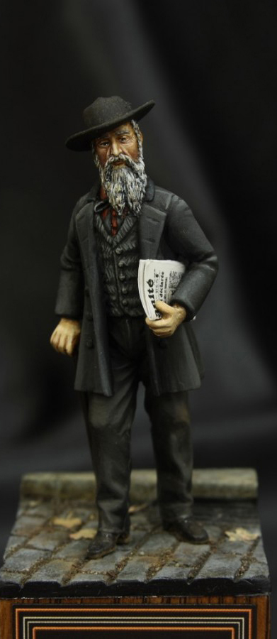

(tutto naufragato anni dopo...) più avanti mi sono dedicato all'edilizia in casa mia, quando mi sono rovinato la schiena sono ritornato sui soldatini
per lunghi anni ho modellato e dipinto, più che altro in 54mm, intanto coltivo la mia vanità mostrandovi un paio dei miei più felici figurini:
Amilcare Cipriani e Giovanni Miani

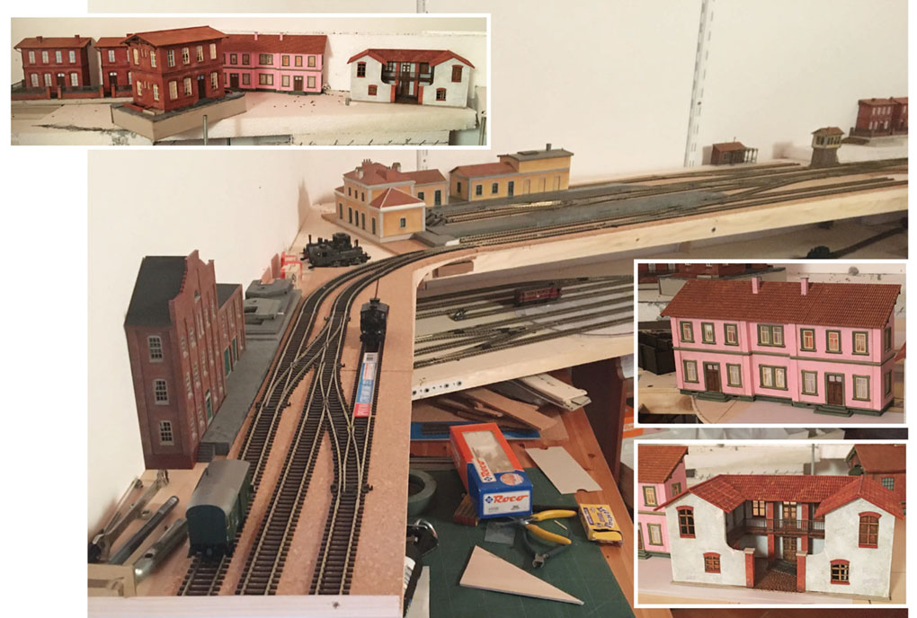

un diorama operativo. In pratica una stazione di testa (ispirata a quella di Pinerolo, anche in alcuni fabbricati) a tre binari con un raccordo a fabbrica e magazzini
e una rimessa locomotive con piattaforma girevole. Se ne parte un unico binario che entra in galleria quasi subito e sparisce con un paio di giri di elicoidale
per arrivare sotto alla mensola della stazione dove c'è un fascio di sette binari per ricoverare i vari convogli.

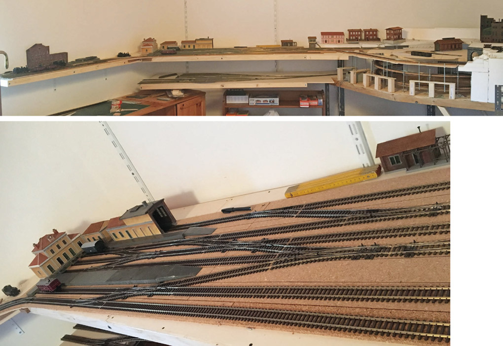

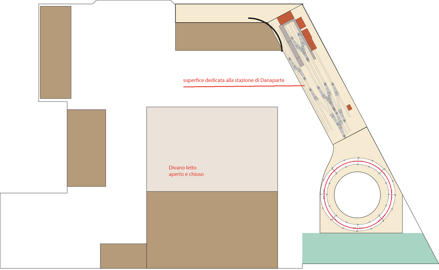

Il lavoro è in corso, fortemente rallentato da problemi di salute. Intanto posso allegare una piantina del locale con gli ingombri delle altre cose che ci sono nella stanza
dimensioni mensole arredate_ter.jpg [ 295.5 KiB | Osservato 13393 volte ]

Ci provo con alcune foto di fine ottobre con il grosso dei binari posizionati sulle superfici, tutto funzionante e testato
Commento file: la visione d'insieme del diorama operativo e sotto primo piano dall'alto della stazione (gli edifici li avevo realizzati nel tempo, modificando e incrociando kit commerciali)

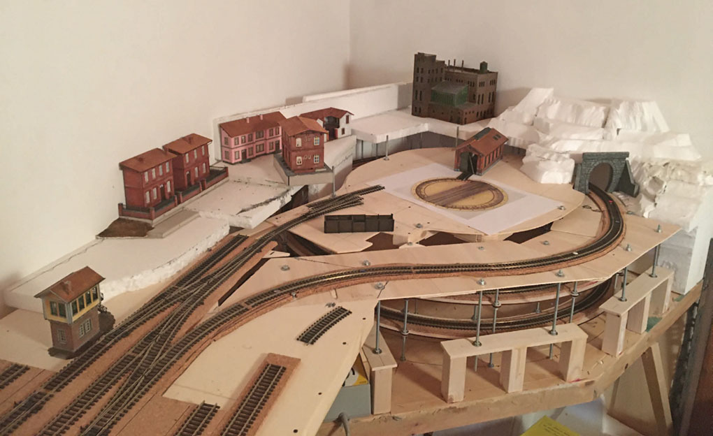

Qui invece si vede la zona appena accennata delle rimesse e piattaforma girevole
e l'imbocco in galleria per l'elicoidale.
Uno dei miei grossi problemi è individuare una piattaforma girevole commerciale sufficientemente piccola
le mie locomotive sono tutte entro i 12 cm di lunghezza quanto trovo sul mercato è generalmente con dei ponti da 30/32 cm
troppo per lo spazio che ho a disposizione. Chi sa indicarmi chi ne produce una da circa 22/24 cm di diametro?

Riguardo alla piattaforma piccola hai varie strade:
- la piattaforma manuale fleishmann con ponte da 165 mm; il limite è, per l'appunto, la movimentazione manuale!
- riadattare una piattaforma per la scala N, ricostruendo il ponte ( io ho usato questa strada con una piattaforma peco N convertita alla H0)
- rivolgerti al mercato artigianale di Hapo o di Nortwesternhill models
- utilizzare una piattaforma giracarro, come la faller o la vecchia B&k, con ponte da circa 8 m.al vero.
Pinerolo, cui ti ispiri, mantenne sempre la originaria piattaforma da 7 m ex SFAI, anche perché l'elettrificazione della linea in trifase la rese presto non più essenziale al servizio.....
Per curiosità, il fabbricato viaggiatori è una rielaborazione della stazione Faller di San Colombano? È molto carino, riuscito molto bene!

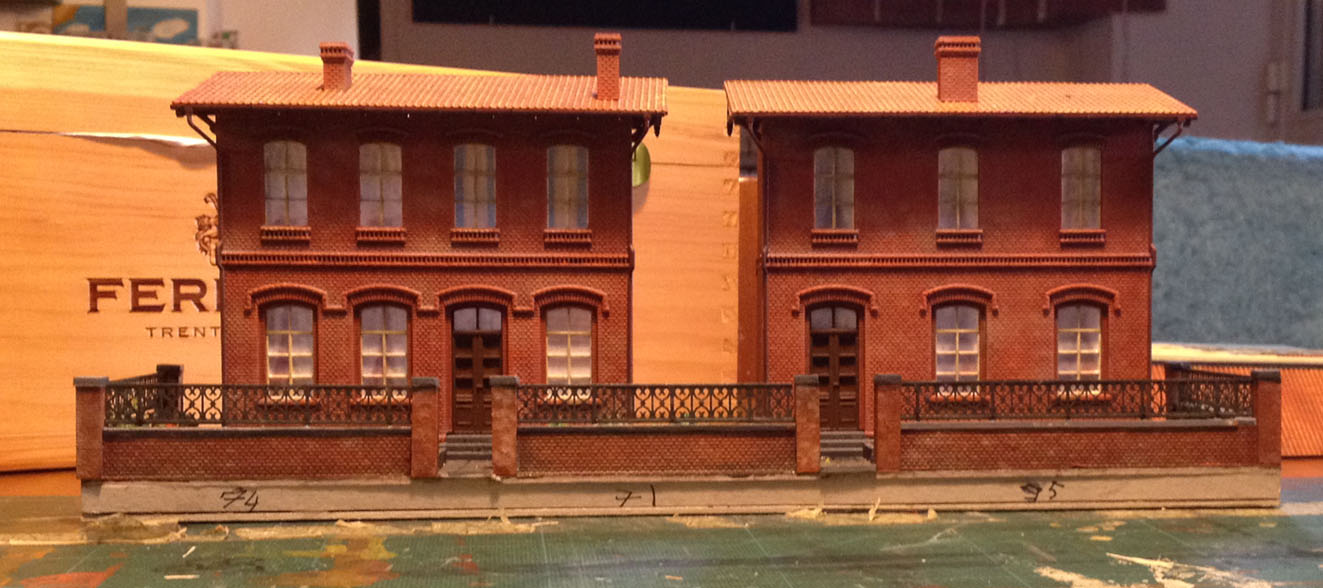

• Piccole residenze popolari (Auhaghen). Anche queste avrebbero bisogno di un poco di intonaco... devo solo capire come...

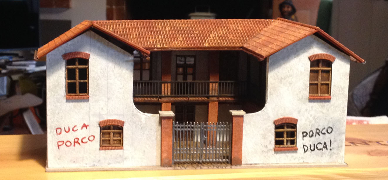

• La casa del viticoltore (cartone, profili evergreen e accessori vari sempre Auhaghen). Sì, il tetto appare sbilenco, ma solo perché non ancora incollato...
• Un fabbricato popolare, che andrà nell'angolo sinistro sopra la zona rimesse (in sostituzione alla fabbrica).

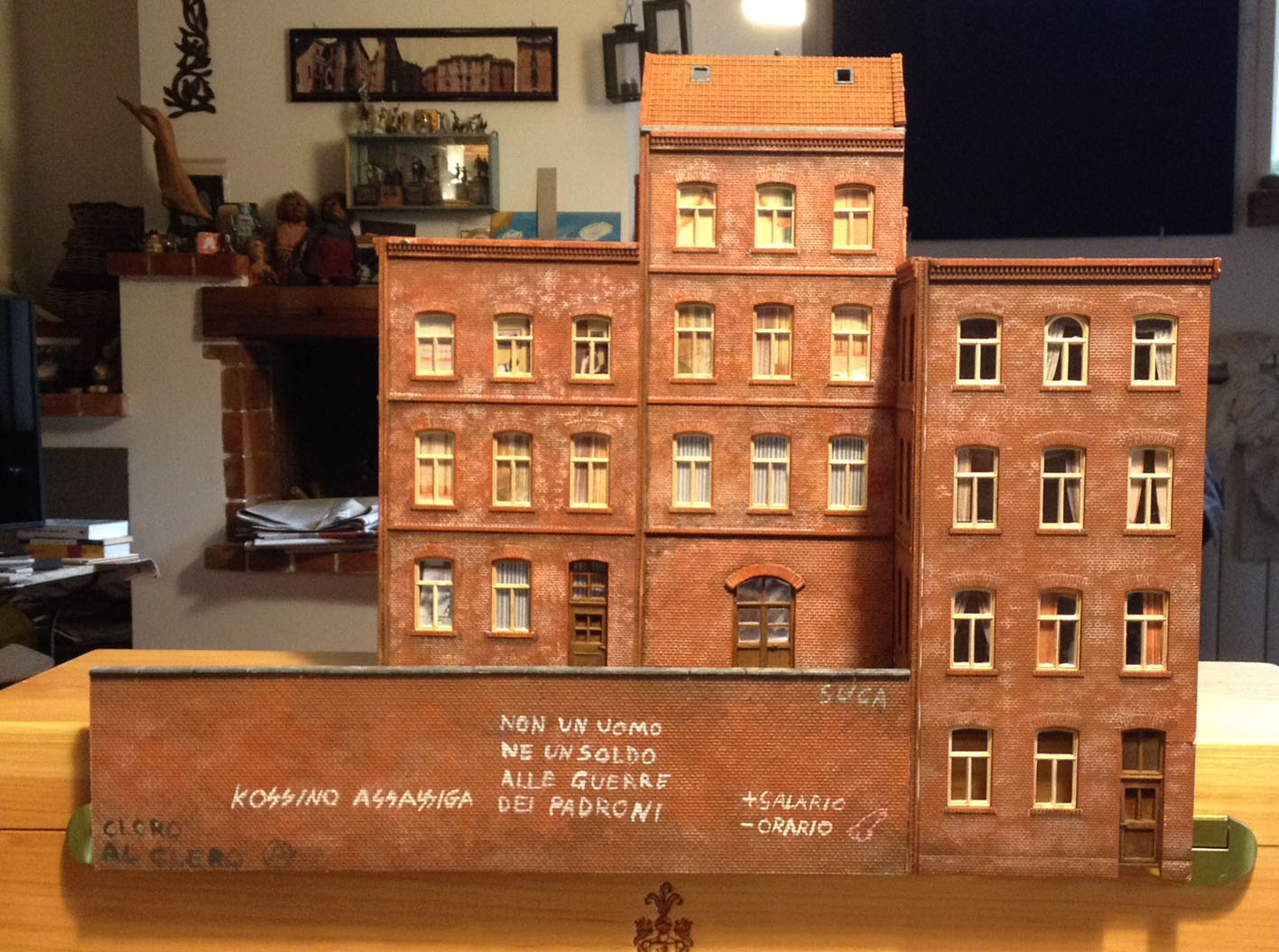

Sono i retri dei kit (Auhaghen) di palazzi borghesi che sto usando per lo sfondo dietro la stazione

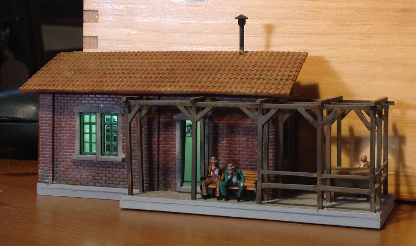

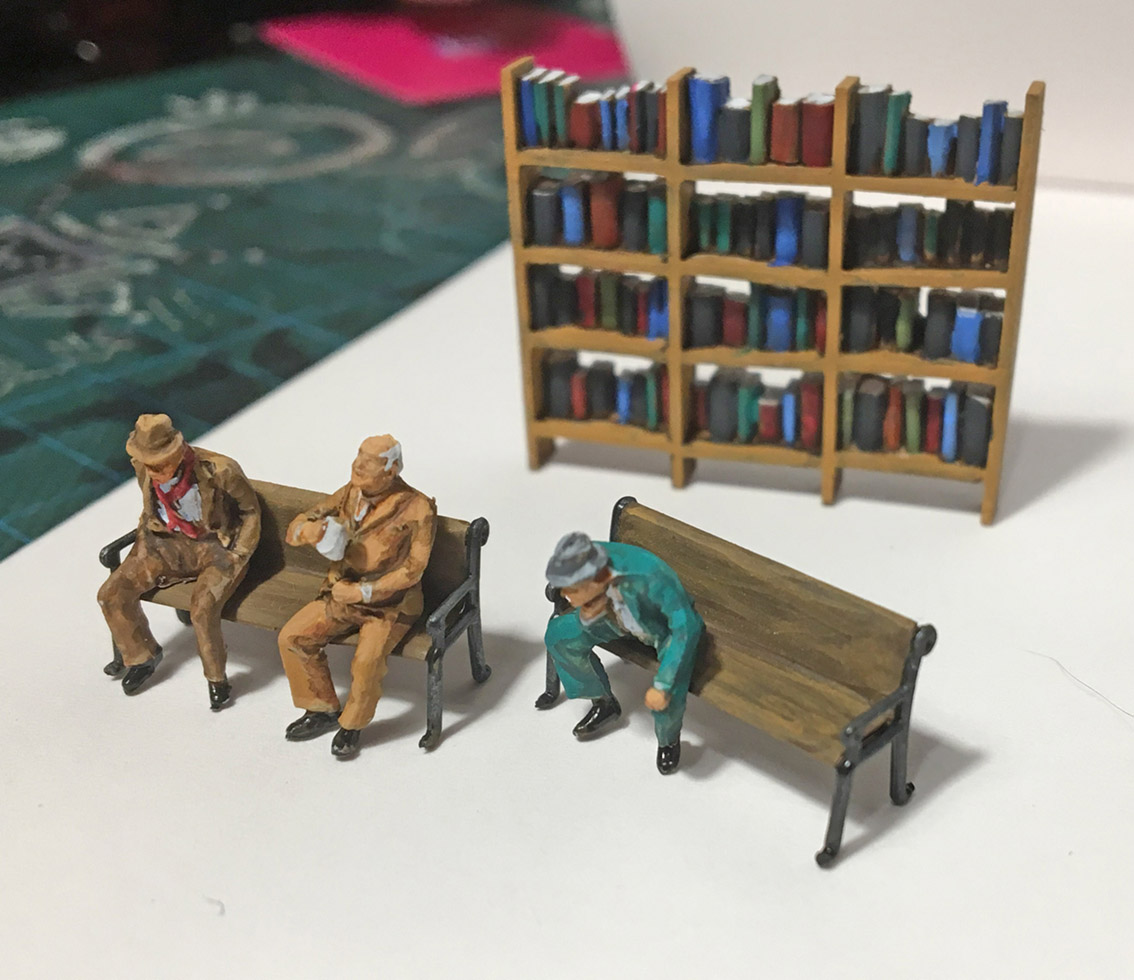

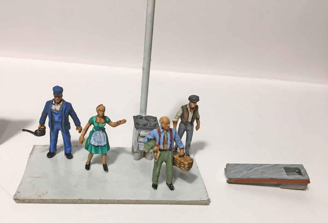

• Un paio di scatti della sede della SOREP (Società Operaia di Ristoro ed Emancipazione Proletaria) e altri due di frequentatori ed accessori interni (rimasugli di kit sparsi)
passo ad allegare, sperando di riuscire

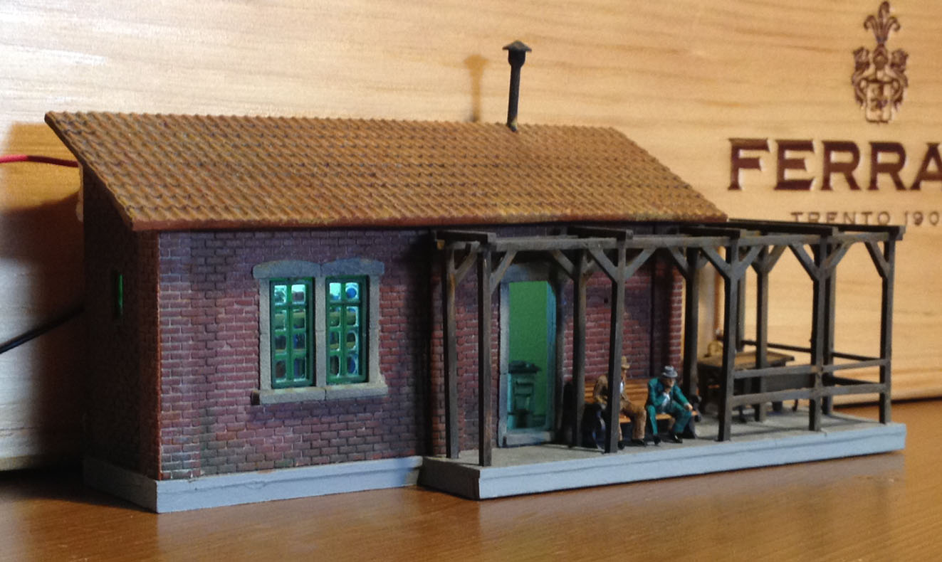

S.Saba1.jpg [ 149.56 KiB | Osservato 12944 volte ]
vinaio1.jpg [ 132.04 KiB | Osservato 12944 volte ]
popolare1.jpg [ 278.27 KiB | Osservato 12944 volte ]
altri sorep.jpg [ 122.94 KiB | Osservato 12944 volte ]
omini&scaffale.jpg [ 215.89 KiB | Osservato 12944 volte ]
SOREP3.jpg [ 158.07 KiB | Osservato 12944 volte ]

Fantastici modelli, fantastici dettagli !
Omini Preiser di un livello nettamente oltre media !

Prima o poi su quel muro oltre al cazzo si vedranno anche i fori dei proiettili della barbarica esecuzione di popolo?
Al suo posto tenterei la strada dell'autoesilio.

È un poco come con quelli dalla SOREP (che occupano abusivamente l'edificio e non pagano le utenze)
mi conviene di più tollerarli e fare finta di niente, che sguinzagliare sbirri e spie per fregarli.
E poi, i miei concittadini sono brava gente, pacifica, meglio però non stuzzicarli, se poi mi faranno la festa probabilmente me la sarò meritata :lol:
Diverso è il problema col vignarolo, è un ingrato!
È vero gli ho espropriato la vigna che aveva davanti casa per farci la zona rimesse, ma è stato compensato con adeguati e vasti terreni in altra zona
che gli sono stati messi a disposizione ben dieci anni prima dell'inizio dei lavori, per permettergli di metterla a coltura e redditività prima di perderla
(poi lui che si lamentava che l'avrei mandato in rovina, con la mia diavoleria, noto che in cortile ha le stesse botti che vedrò nei magazzini, pronte per essere esportate).
