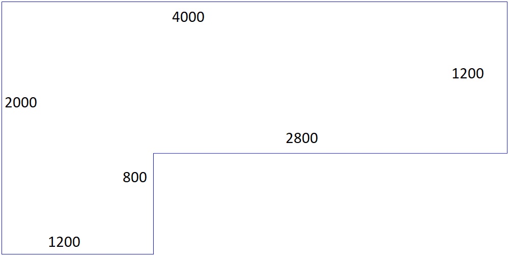

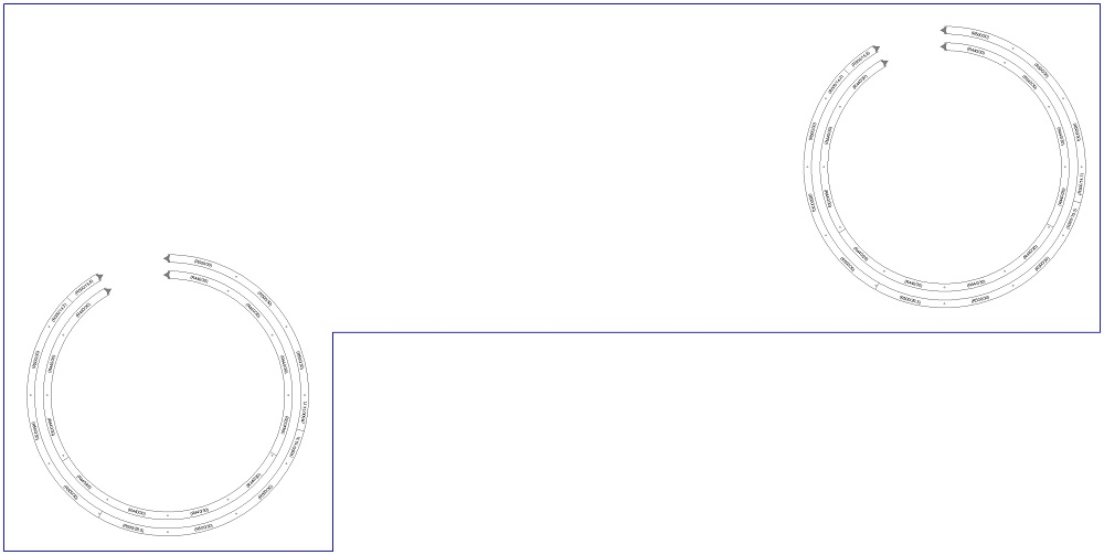

Buonasera,
è il mio primo post in questo splendido forum; vorrei realizzare un plastico ferroviario in una stanza di un appartamento di città, dimensioni di massima 4 x 2 metri (però non è un rettangolo perfetto bensì una L).
Alcune caratteristiche di massima:
- scala H0
- amministrazione FS
- epoca V e VI
- armamento Peco cod. 100
- gestione digitale Roco Multimaus
Detto ciò, mi trovo a scrivere perchè non riesco in nessun modo a buttar giù un progetto che possa piacermi e per cui chiedo la cortesia se ci fosse qualche utente disposto ad aiutarmi con lo sviluppo del tracciato.
Allego, per completezza, due disegni: il primo riporta le quote di massima della struttura e, il secondo, dove ho previsto di piazzare gli elicoidali.
Ringrazio fin da ora tutti coloro che mi daranno una mano.
Impianto 2.jpg [ 44.32 KiB | Osservato 7856 volte ]
Impianto 2_1.jpg [ 29.57 KiB | Osservato 7856 volte ]

Ma questa struttura a L, è appoggiata a una o due pareti o è nel mezzo della stanza?
Nel secondo caso perché non usare direttamente una pianta rettangolare?
Nel primo rischi di avere ampi settori del plastico difficilmente raggiungibili
alb

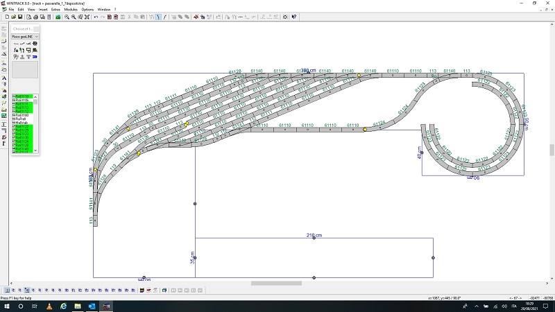

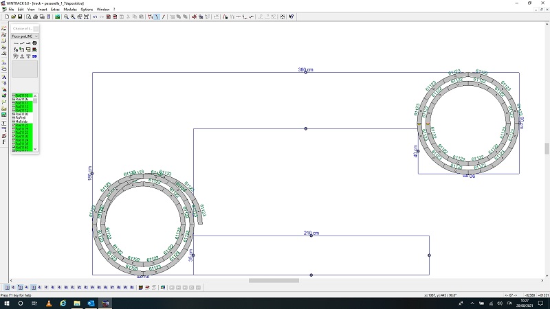

Non so se può essere di aiuto.. questo è un progetto fatto qualche anno fa basato sostanzialmente su due elicoidali come quelli che hai disegnato
esempio1.jpg [ 188.49 KiB | Osservato 7518 volte ]

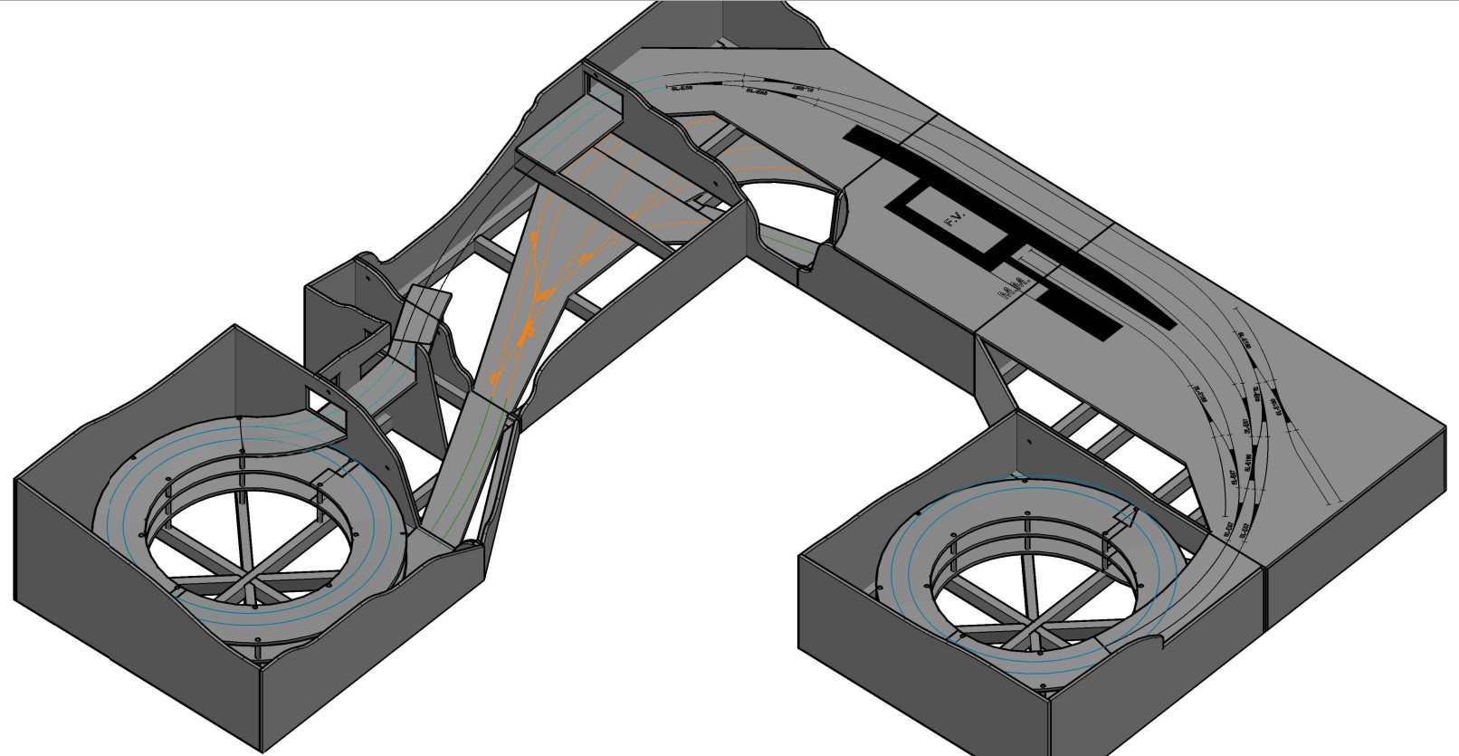

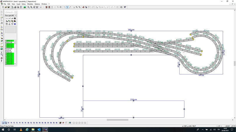

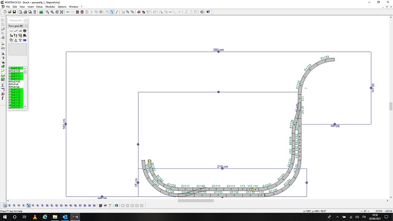

Provo ad allegare il mio progetto a titolo di esempio.
Consiglio tuttavia di provare a disegnare qualcosa che possa piacerti , nel caso volessi vedere il mio dal vivo , fammi sapere tramite MP se abiti in zona o ti capita di passare.
E' un vecchio progetto , da allora ho cambiato le elicoidali utilizzando i RocoLine senza massicciata R4 ed R3 (481 e 431 circa....) , la stazione di base è leggermente cambiata in alcuni scambi per permettere due treni girare in simultanea su due tracciati separati sfruttando le due elicoidali.
Elicoidali autocostruite risparmiando un sacco di soldi.
Le misure della stanza sono in realtà 185cm per 405cm e quindi i binari sono stati leggermente allungati, come le elicoidali che sono salite di diametro rispetto ai GeoLine rppresentati in disegno (come dicevo sono passato ai RocoLine per le sole elicoidali) .
Come vedi c'é anche una passerella a 180cm di altezza circa (nella sezione e sullo stesso piano della STAZIONE NASCOSTA facilmente occultabile con uno sfondo appena dietro tale passerella) .
Tale passerella è quella rappresentata orizzontalmente.
Al terzo piano , poco più in alto , solo una spira ho messo un piano supportato da un paio di portamensola dove ho messo una stazione secondaria , atta al passaggio di treni e per aumentare le possibilità. E' leggermente troppo in alto per renderla "da plastico" , ma avendo la porta di ingresso in cantina in basso a destra nei disegni (l'ho messo in cantina il tracciato) mi serviva il passaggio delle persone "sotto" l'altra passerella (quella disegnata verticalmente) che ricollega il 3 piano all'elicoidale di destra che ridiscende.
Tutto il tracciato è digitale con sensori di presenza s88 , scambi digitali , semafori digitali , marmotte e comandati da Ecos2 e Traincontroller (in realtà sono fermo ad imparare TrainController) ma con la Ecos i miei due bimbi possono far girare manualmente ciò che vogliono sfruttando le due piste separate.
Chiaramente la stazione principale è ad altezza occhio umano (bellissimo non vedere sempre solo i tetti dei rotabili) , mentre le altre sono leggermente più scomode.
Ultima nota , all'interno dell'elicoidale di destra ho inserito una piattaforma Roco comandata digitalmente con qualche tronchino per lasciare in parata qualche loco in più senza carri e poterla richiamare all'occorrenza.
Chiaramente il mio è titolo di esempio , ma la stanza sembra la mia!!!! :lol:
Commento file: Questa è la stazione di base posta a 120cm dal pavimento.
base.jpg [ 80.42 KiB | Osservato 7502 volte ]
Commento file: Queste sono le due elicoidali che salgono
elic.jpg [ 64.24 KiB | Osservato 7502 volte ]
Commento file: Questo è il deposito secondo piano (leggi --> stazione nascosta) sui 60cm dal piano stazione di base.
deposito 2nd piano.jpg [ 78.55 KiB | Osservato 7502 volte ]
Commento file: Elicoidali che proseguono al terzo piano (in realtà solo una prosegue , la più interna).
Commento file: Questo è il 3 piano dalla parte opposta della stanza con due mensole , a 200cm di altezza.
piano rialzato.jpg [ 56.09 KiB | Osservato 7502 volte ]

Sarebbe utile avere le misure della stanza e la posizione di porta, eventuali finestre, caloriferi…
Come detto giustamente da alb, un plastico profondo 120 cm è problematico se ci si può lavorare da un solo lato…

Nome: Davide Scarnato
Iscritto il: lunedì 31 maggio 2021, 14:21
Messaggi: 46
alb
È appoggiata su due pareti, quelle dei due lati maggiori della L (4000 e 2000 mm)
Inviato dal mio Mi 9 Lite utilizzando Tapatalk
Grazie, ne trarrò ispirazione
Grazie, trarrò qualche spunto di riflessione anche dal tuo impianto
