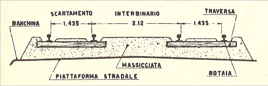

Per intenderci:
2023-12-26_175437.jpg [ 40.07 KiB | Osservato 5147 volte ]

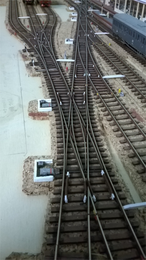

Iscritto il: giovedì 12 gennaio 2006, 7:15
Messaggi: 376
Ciao,
ho rimosso (con cutter) le ultime traversine del ramo deviato e accorciato (con Dremel o equivalente) le singole rotaie.
Prima di farlo però, ho piazzato di volta in volta i deviatoi su uno schema di carta in modo da decidere, a seconda di come prosegue la deviata, cosa e quanto accorciare. Se per esempio prosegue innestandosi nella deviata di un altro scambio, eliminando una rotaia del primo e una del secondo elimini anche giunzioni intermedie di troppo.
Nella foto che ho postato, anche il ramo diritto del deviatoio normale (quello della traversata verso destra, non del triplo) che entra nel doppio inglese in primo piano l'ho accorciato in maniera asimmetrica per raggiungere direttamente il cuore.
Basta non aver fretta di tagliare ma provare e verificare varie volte le geometrie.
Per migliorare l'estetica, ho accorciato anche la testa (punta) dei deviatoi, simulando la posa delle giunzioni su doppia traversa.
Lamps
