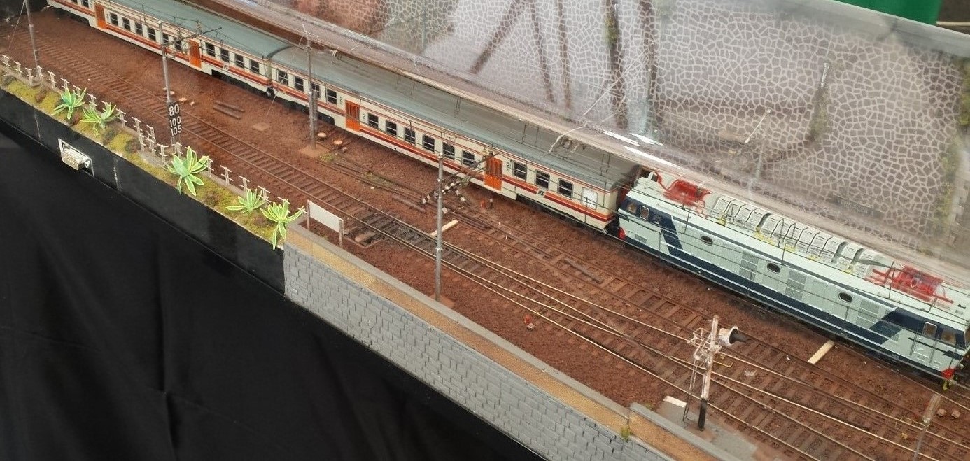

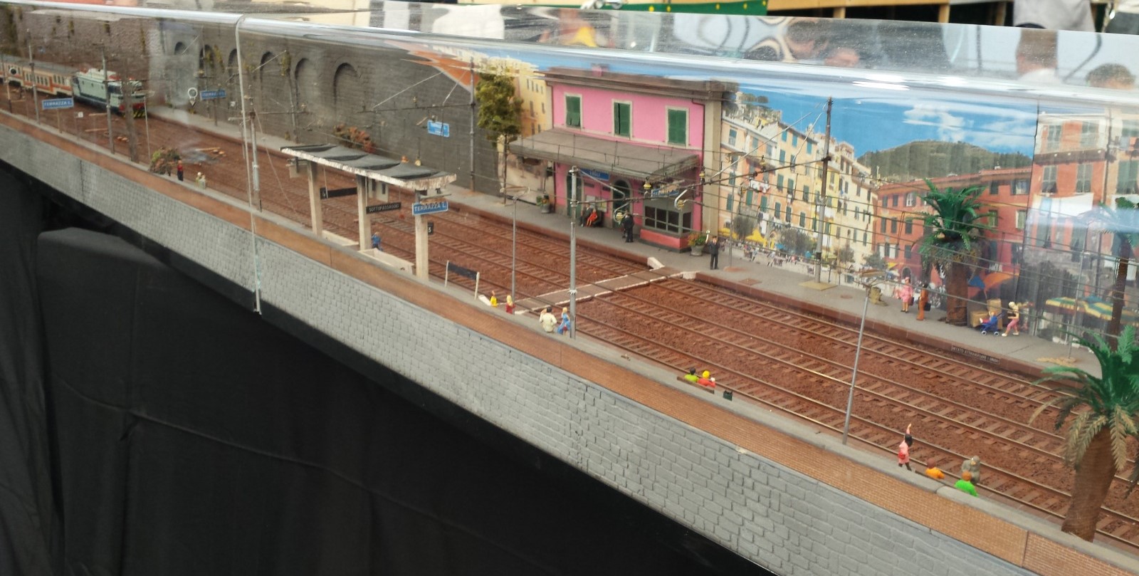

Buongiorno a tutti, avrei bisogno per favore di un vostro aiuto.
Mi sono imbattuto nelle foto di questo diorama abbastanza semplice che rapresenta una stazione penso immaginaria che però mi ha colpito perché stavo pensando ad un progetto da realizzare e questa soluzione mi sarebbe perfetta solo che purtroppo non avvendo troppe competenze non so come realizzare le 2 entrate in stazione ad un solo binario. Mi piacerebbe trovare qualcosa con anche un senso logico, riuscite per favore ad indirizzarmi sulla strada giusta?! :mrgreen: Grazie mille :wink:
b7b96ca6-3ece-472a-b81c-b94c0006b59c.jpg [ 292.97 KiB | Osservato 5672 volte ]
d06464b3-0f37-4aa8-bdf8-f2afe85a05e5.jpg [ 284.18 KiB | Osservato 5672 volte ]
38e35ba1-42ea-4e36-b355-be125ec41d2d.jpg [ 277.33 KiB | Osservato 5672 volte ]

Il modo migliore per progettarti la "tua stazione del tuo plastico" è andare in una stazione simile e copiare dal vero.
Ma intanto da dietro una tastiera puoi sempre cominciare a guardare tutte le stazioni possibili con:
- Google Earth
- https://www.openstreetmap.org/#map=17/44.84789/10.43963
Ma se vuoi un aiuto da altri modellisti devi dare alcune necessarie informazioni:
- spazio a disposizione
- anni di ambientazione
- tipo di traffico (locale, interregioanale, nazionale)
- amminastrazione ferroviarie o/e nazionalità della rete

Scambi a Y o tripli solo negli scali, salvo casi eccezionali; sul plastico conviene anche evitare gli inglesi, salvo si voglia riprodurre una stazione specifica, es. Torrile- San Polo (PR).
Sulle linee a binario unico le soluzioni possibili, con tre binari in stazione sono solo 2:
1- binario di corretto tracciato il 2, quindi ai due lati i binari di precedenza
2- binario di corretto tracciato = 1 oppure 3, quindi da un solo lato i binari di precedenza.
Per quanto riguarda l'epoca di ambientazione il riferimento è solo alla presenza dei tronchini di sicurezza, pertanto grossolanamente:
- senza tronchini = 4 scamni in totale, ma ambientazione ante anni '90
- con tronchini = 8 scambi in totale, ambiantazione dagli anni '90

Qui in caso altre foto del plastico (a mio avviso molto bello e curato): https://alberto656bb.wixsite.com/suibinaridie656bb/pagina-vuota-3
La configurazione con il binario di precedenza centrale è tipica della Tirrenica Nord e prevedeva le comunicazioni Sx-Dx con i tronchini per ragioni di sicurezza (Tz mi bacchetterà e darà sicuramente una spiegazione tecnica più articolata e completa :mrgreen: ).
Per "risparmiare" potresti nascondere una radice della stazione dentro la galleria (come sul plastico in oggetto per altro se non sbaglio) e risparmiare un deviatoio e un po' di spazio.

molte stazioni della liguria di levante avevano questa configurazione, poi putroppo sono stati eliminati in gran parte i binari di precedenza....

Sulle linee a doppio binario, in parecchie stazioni "minori" il binaio di precedenza di fronte al fabbricato viaggiatori è quello centrale, così da essere utilizzato per entrambe le direzioni.
Ma ora la domanda sorge spontanea: vuoi riprodurre una stazione su linea a doppio binario, o singolo binario come intendo dal tuo primo post?

Un possibile variante sul tema è ovviamente inserire anche un marciapiede centrale per servire il binario di precedenza: come esempi reali, a mio avviso molto adatti per una versione da plastico, suggerisco Santa Margherita Ligure (magari utilizzando un cavalcavia per chiudere la "scena" all'osservatore) e Camogli (più compressa tra le due gallerie e con un bel muro di contenimento come sfondo - anche se oggi è stato rimosso il binario di precedenza).

Allora se vuoi fare la linea a singolo binario, la configurazione ligure con binario centrale di precedenza non ha molto senso. Usane una più semplice con binario di corretto tracciato esterno rispetto al fabbricato viaggiatori, binario di precedenza adiacente al FV con deviatoio per MM.
