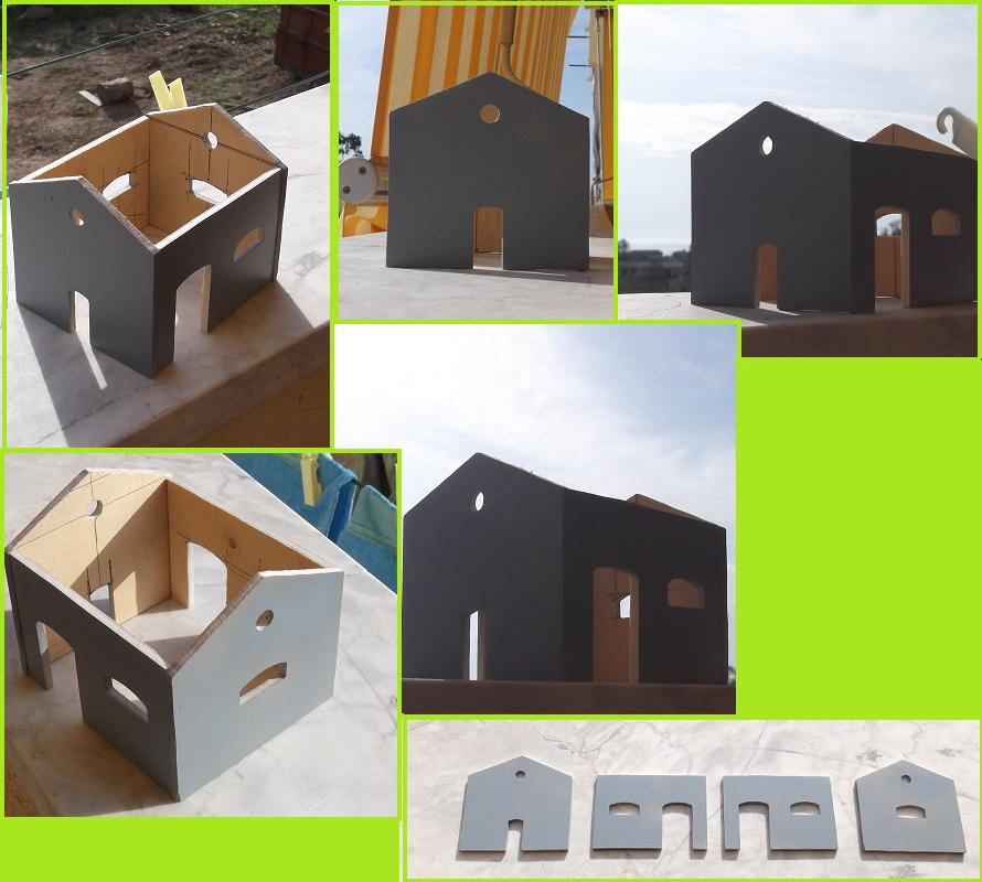

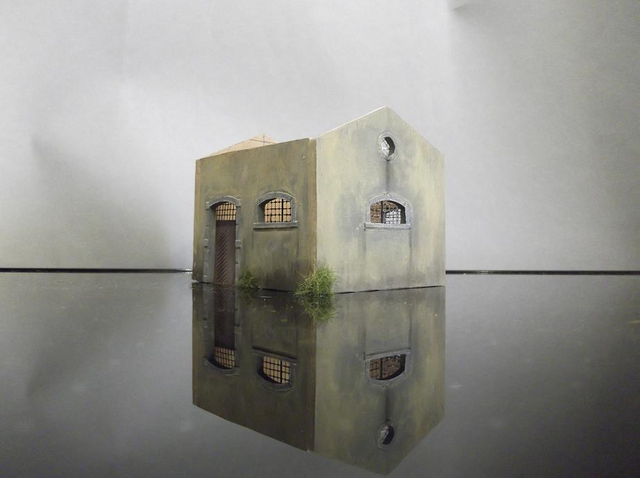

Mi accingo a realizzare questo piccolo MM in scala H0.I materiali usati saranno: LEGNO-RESINA-FOREX.
Inserisco le immagini iniziali per condividere con voi questo mio nuovo lavoretto :)
Cordiali saluti
La Torre Alessandro
DSCF0967.JPG [ 156.73 KiB | Osservato 8375 volte ]

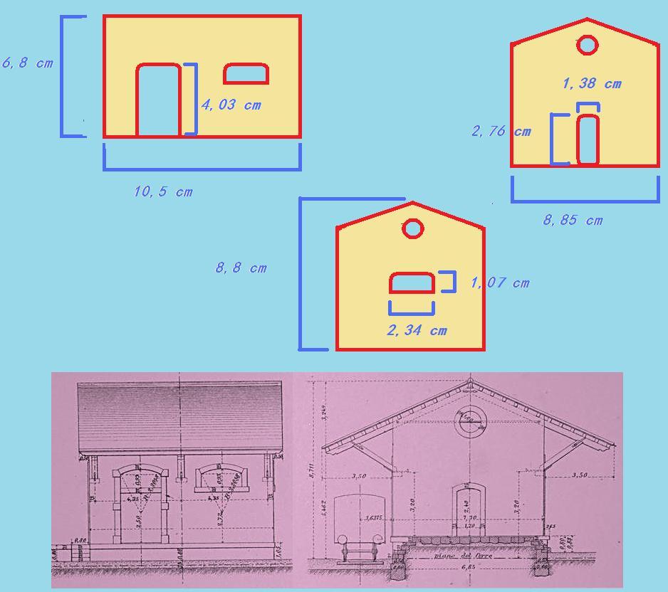

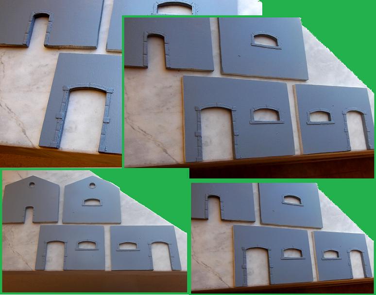

Inserisco le misure di ciò che ho fatto fino adesso :wink:
SCALA 1:87
misure magazzino merci OK!!!.jpg [ 80.17 KiB | Osservato 8191 volte ]
Ultima modifica di AXEL il lunedì 30 aprile 2012, 7:15, modificato 1 volta in totale.

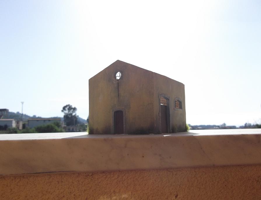

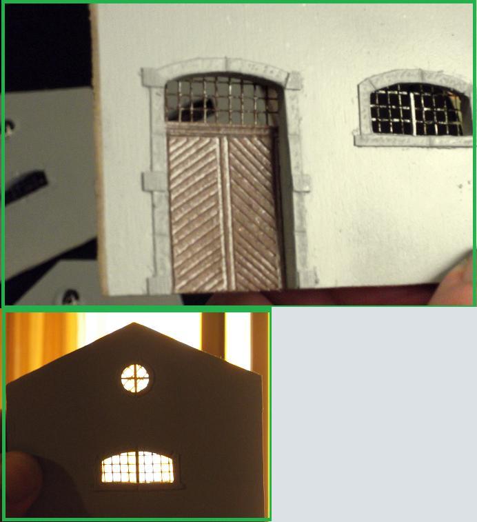

In questo caso i portoni sono semplicemente incisi su del comunissimo cartoncino :wink:

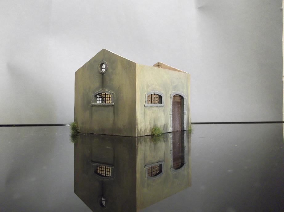

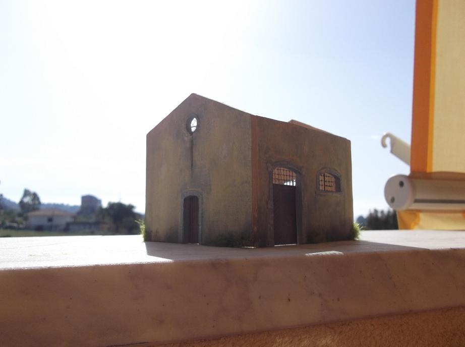

Altro colour step :lol:
PS:Osservando le mie foto,mi sono accorto di un mio errore.Non ho allineato le porte alle finestre semicircolari.Ora provvedo :wink:
DSCF1013.JPG [ 99.36 KiB | Osservato 7925 volte ]
DSCF1010.JPG [ 103.16 KiB | Osservato 7925 volte ]
DSCF1022.JPG [ 90.22 KiB | Osservato 7925 volte ]
DSCF1024.JPG [ 89.37 KiB | Osservato 7925 volte ]

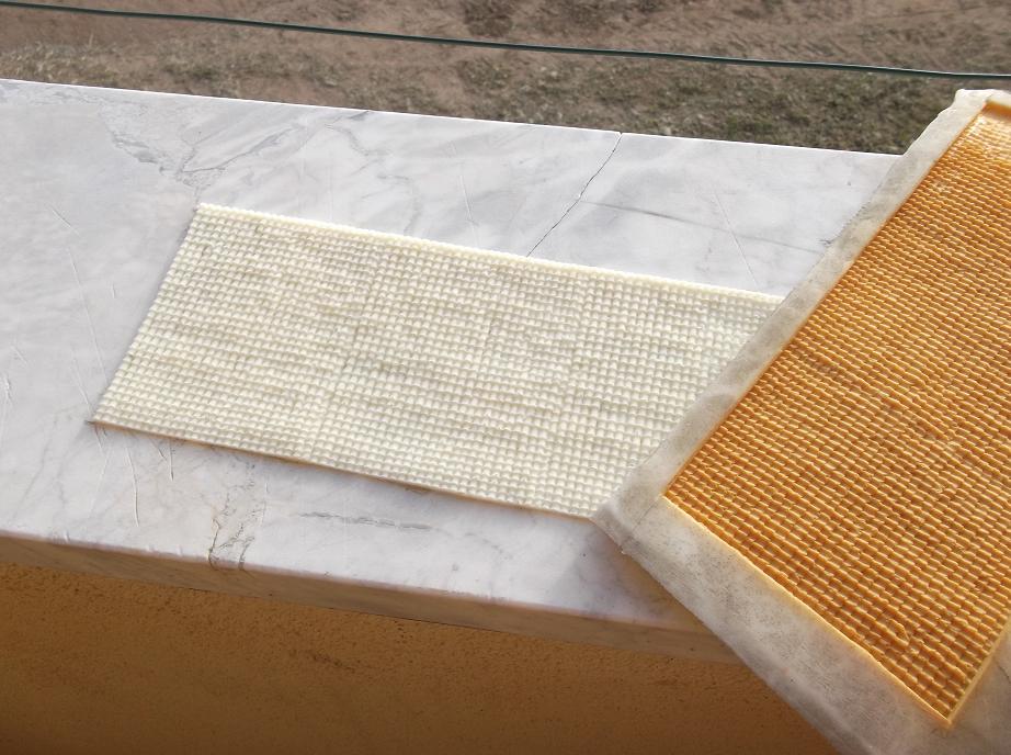

MessaggioInviato: martedì 1 maggio 2012, 16:59

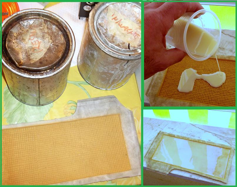

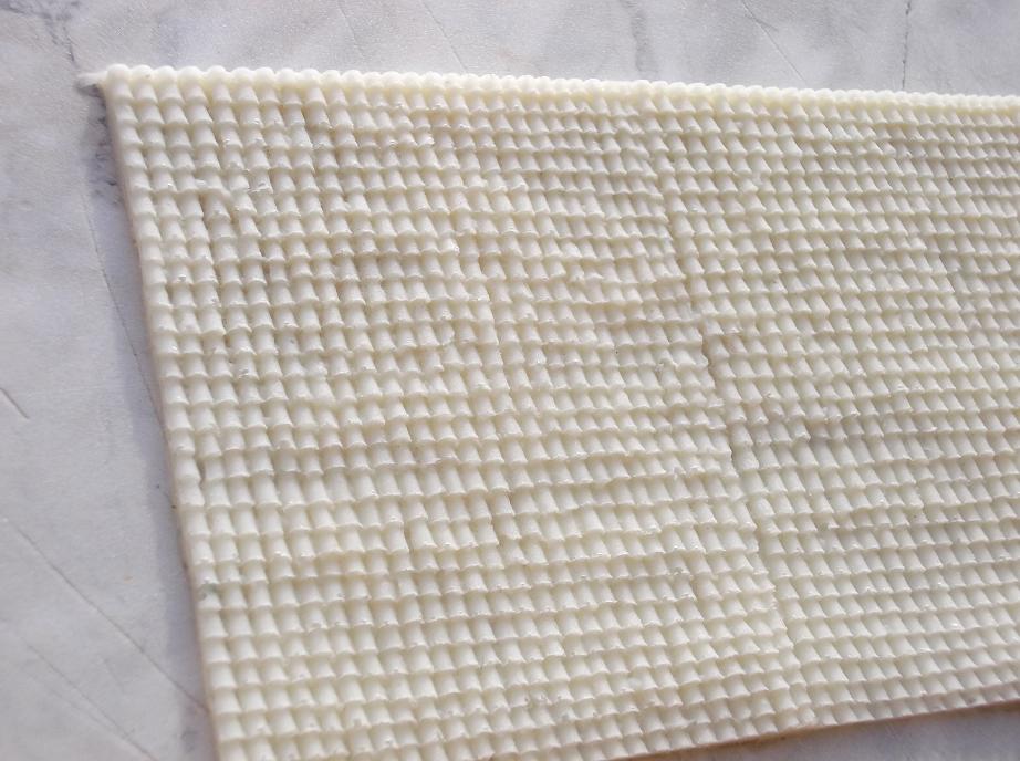

Le tegole a coppi le sto preparando in resina :wink:
DSCF1042.JPG [ 169.66 KiB | Osservato 7900 volte ]
DSCF1040.JPG [ 181.9 KiB | Osservato 7900 volte ]
DSCF1035.JPG [ 120.58 KiB | Osservato 7909 volte ]

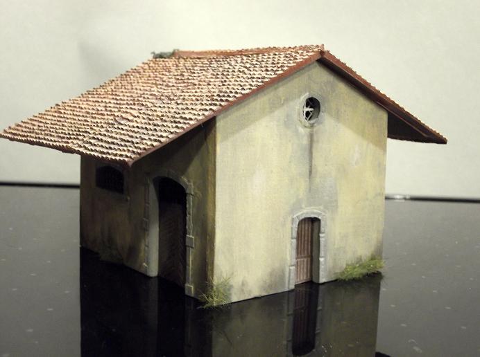

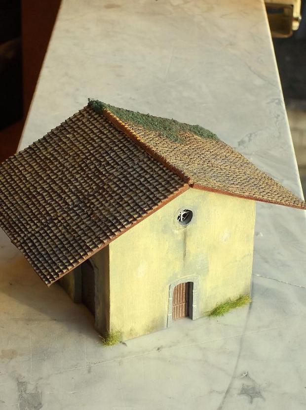

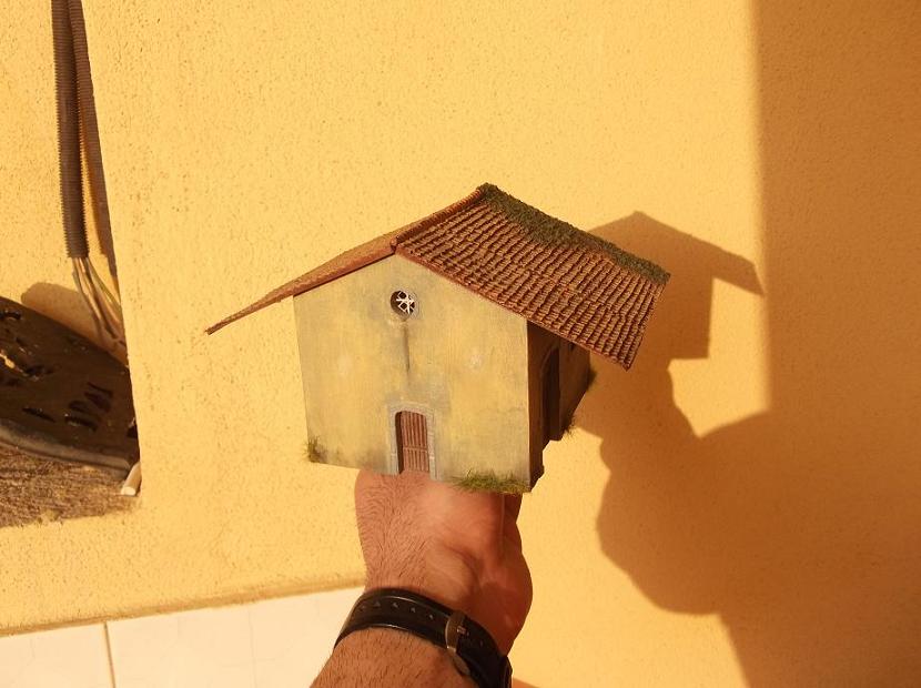

Grazie Massimo.Le tue parole mi colpiscono molto.Hai capito perfettamente il mio modo di pensare.Non occorre un capitale o chissà quale magia o quali attrezzi particolari per fare del buon fermodellismo :wink:

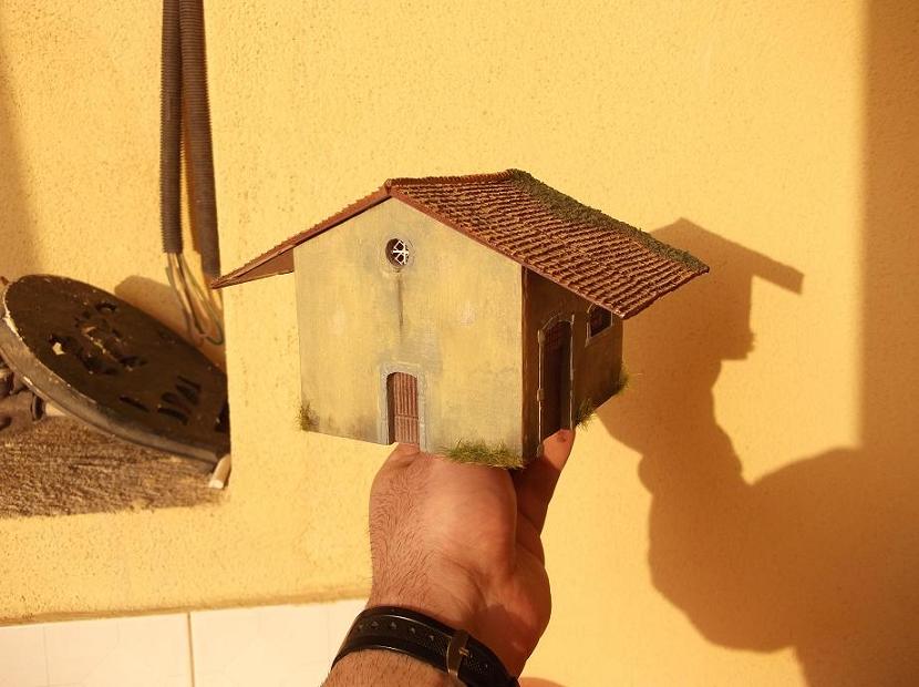

Inserisco il tetto posizionato sulle mura del MM.Naturalmente poi farò tutte le travi sottostanti :)
DSCF1058.JPG [ 69.34 KiB | Osservato 7882 volte ]
DSCF1055.JPG [ 101.54 KiB | Osservato 7882 volte ]
DSCF1045.JPG [ 135.88 KiB | Osservato 7882 volte ]
DSCF1044.JPG [ 141.8 KiB | Osservato 7882 volte ]
