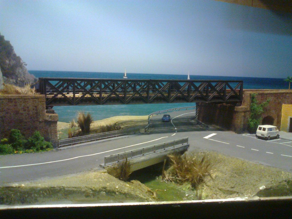

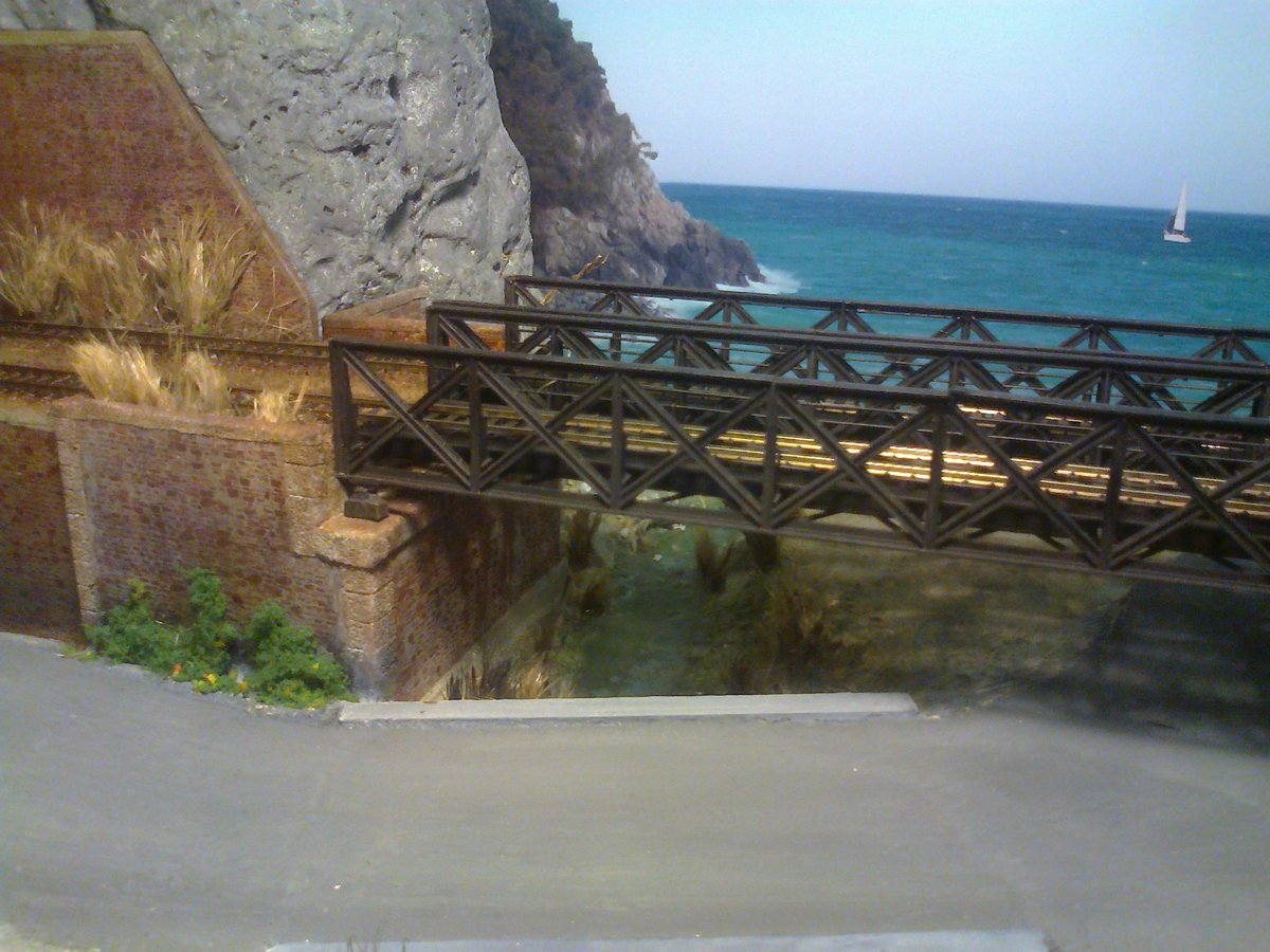

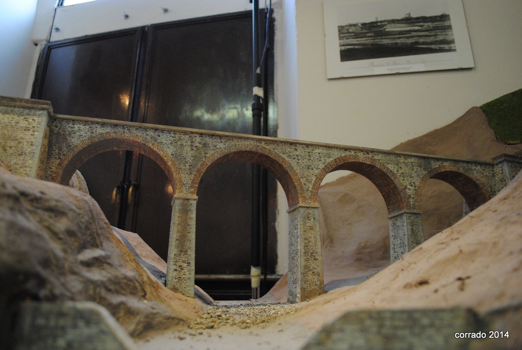

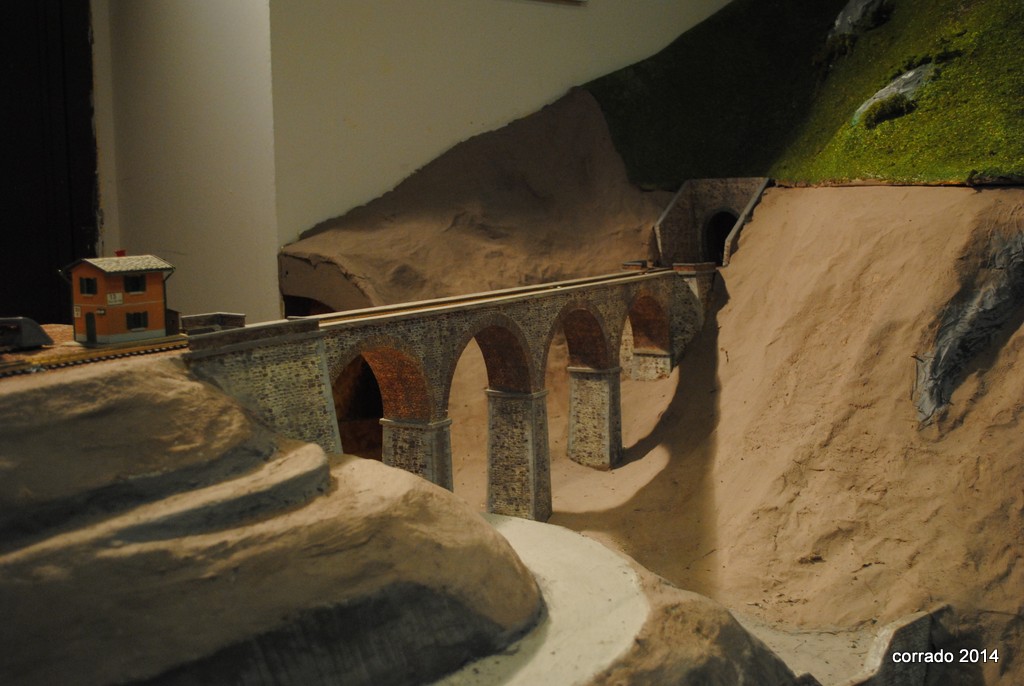

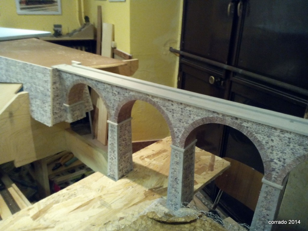

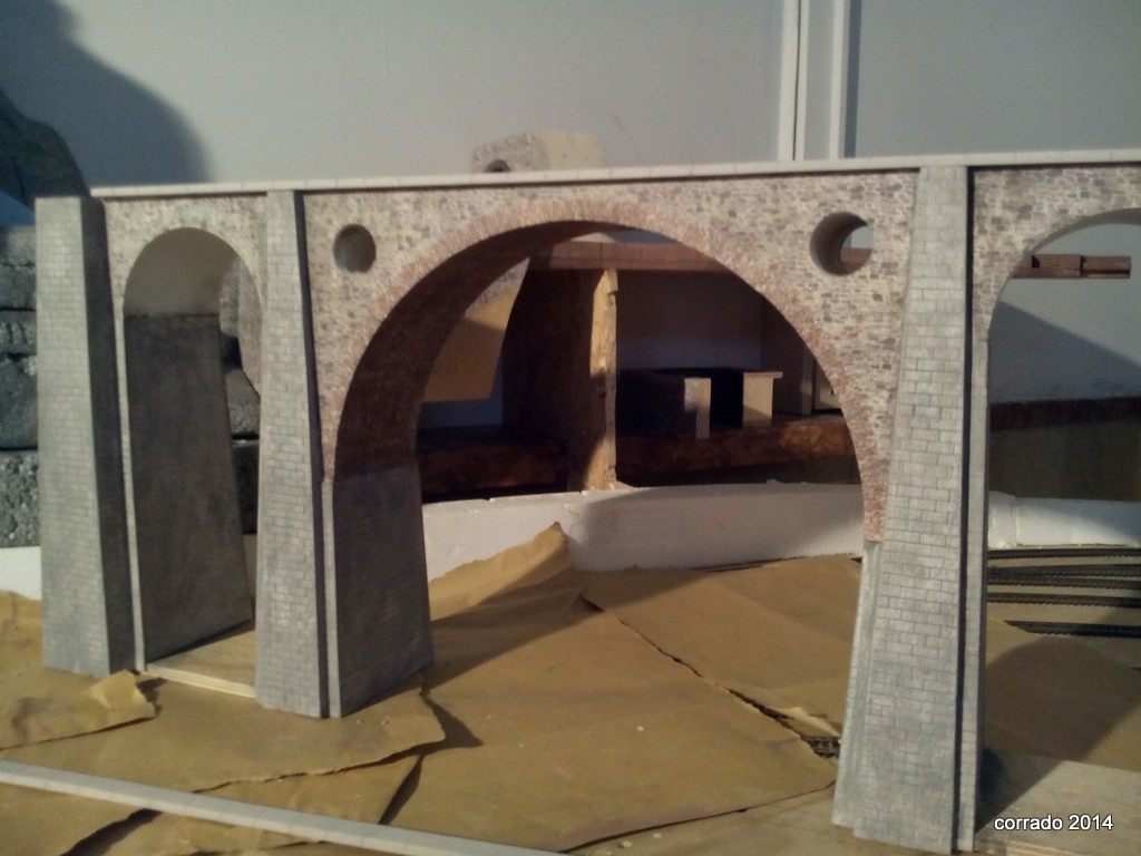

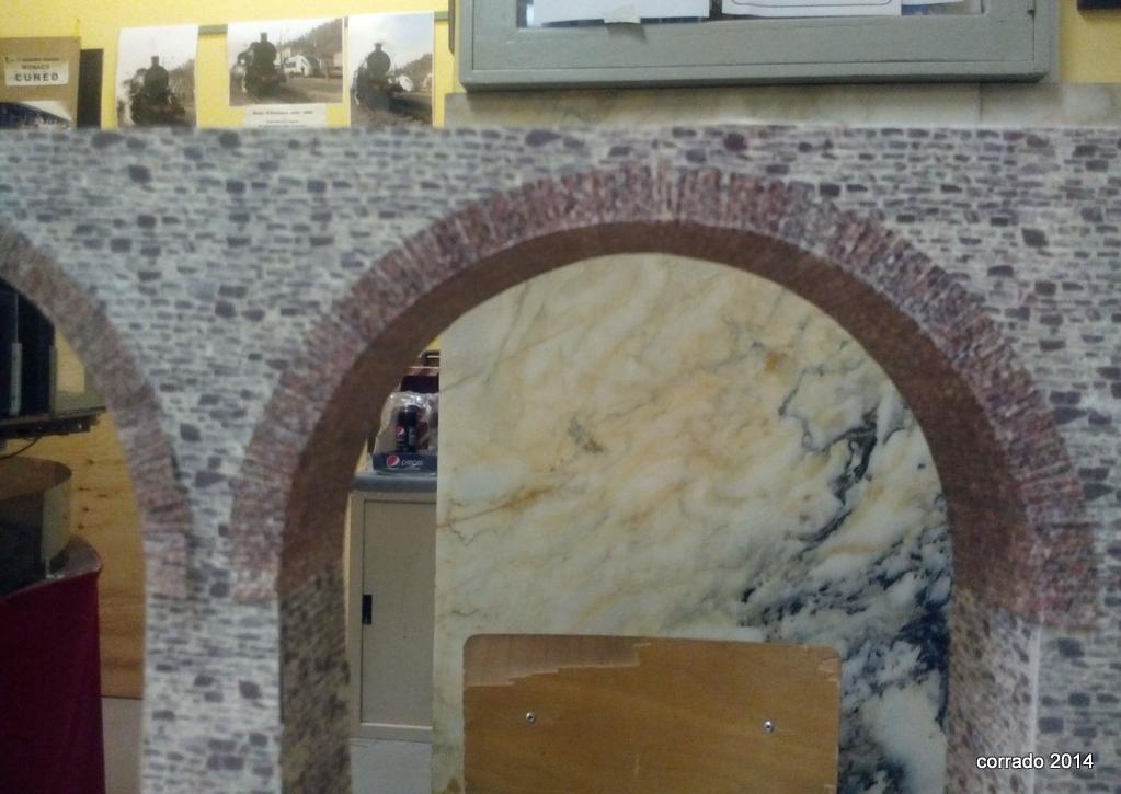

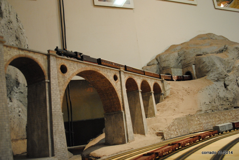

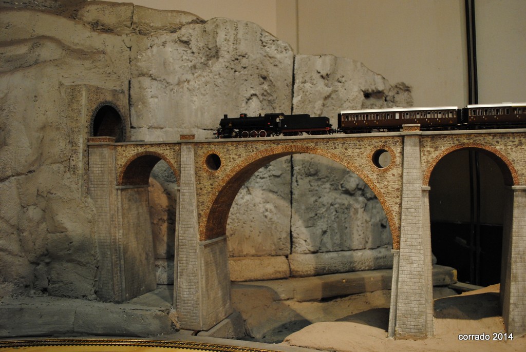

Ciao a tutti, posto anch'io le mie costruzioni in tema: ponte in ferro a doppio binario, da kit della Kibri, spalle in legno e cartoncini; viadotti in muratura a semplice e doppio binario (da completare con ringhiere metalliche, massicciata, rifiniture ecc..) fatti in legno, forex e carte stampate...
Commento file: ponte in ferro a doppio binario 1
16-Foto0241.jpg [ 174.7 KiB | Osservato 11502 volte ]
Commento file: ponte in ferro a doppio binario 2
Foto0211.jpg [ 186.51 KiB | Osservato 11502 volte ]

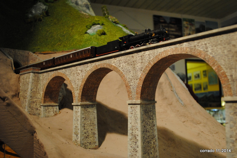

Commento file: viadotto doppio binario in muratura 1
07-DSC_0419.JPG [ 165.38 KiB | Osservato 11503 volte ]
Commento file: viadotto semplice binario in muratura 2
06-DSC_0418.JPG [ 131.45 KiB | Osservato 11503 volte ]

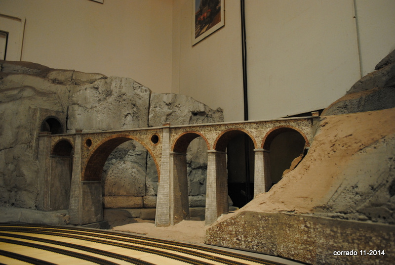

24-DSC_0436.JPG [ 163.85 KiB | Osservato 11503 volte ]
Commento file: viadotto doppio binario in muratura 2
03-DSC_0415.JPG [ 164.79 KiB | Osservato 11503 volte ]

Notevoli realizzazioni.Bravissimo!!! :)
 Oggetto del messaggio: Re: COME FARE: Ponti e Viadotti
MessaggioInviato: mercoledì 26 novembre 2014, 8:22
Iscritto il: giovedì 26 gennaio 2006, 12:03
Messaggi: 446
Località: Bologna
Maestosi! Complimenti.
Max
MessaggioInviato: mercoledì 26 novembre 2014, 10:59
Ma non ho capito se è tutta carta stampata :? :? :?
MessaggioInviato: mercoledì 26 novembre 2014, 12:31
Nome: Massimiliano Bovaio
Messaggi: 3172
Località: Rabat (Malta)
Il ponte in muratura è VERAMENTE notevole, raccontaci di più! :wink:
Max
MessaggioInviato: mercoledì 26 novembre 2014, 14:24
Messaggi: 1107
Bellissima orografia! ed il ponte è da urlo...attendiamo trepidanti.. :shock:
MessaggioInviato: mercoledì 26 novembre 2014, 14:35
Se i mattoni sono tutti stampati, non ho mai visto niente di più realistico fatto con questa tecnica.In ogni caso qui ci vuole un passo passo :D
MessaggioInviato: mercoledì 26 novembre 2014, 17:33
Bravo corra636 , i tuoi ponti sono molto belli , suggestivo quello di mettere lo sfondo del mare :wink:

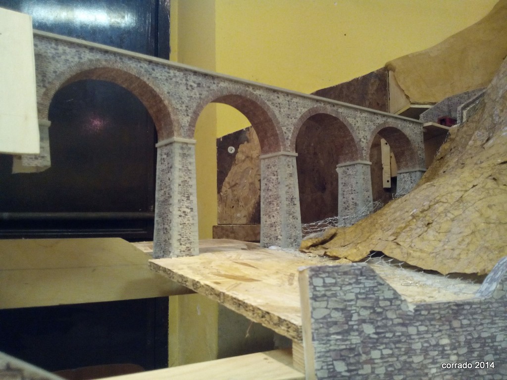

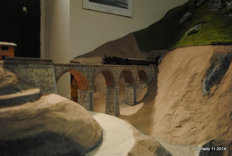

Ciao a tutti! Grazie infinite per i generosi complimenti!!
..rispondo in maniera sintetica (cerco), non so se riesco a fare un "passo passo" decente e non ho tante foto della costruzione :roll: :
Premetto che il plastico è quello dell'associazione "Cunifer" (Cuneo) di cui faccio parte e l'occasione di effettuare grossi lavori di ristrutturazione del plastico sociale mi ha dato l'opportunità di cimentarmi in varie costruzioni.
Io non avevo pratica con l'uso del forex ne con la realizzazione di ponti ma ho osservato spesso i lavori esposti e spiegati qui e su altri forum (ammirando la bravura e la pazienza di autentici maestri di modellismo e non solo..) e apprendendo un po di tecniche e stratagemmi utili...
Data poi la mia inclinazione a cercare soluzioni il più possibile sbrigative e di compromesso tra una resa estetica accettabile e i tempi di costruzione, mi son fatto l'idea che la riproduzione di muri in pietra o mattoni possa venire risolta con belle stampe su carta.
Purtroppo spesso non si riesce a trovare ciò che si vorrebbe.... Io, partendo da cartoncini in commercio, li ho scansionati e poi ho lavorato a mio gusto su colori, dimensioni ecc...
La costruzione del primo ponte in muratura è stata quindi un pò improvvisata ma è filata via molto velocemente:
struttura in listelli di legno, forex da 3mm per le facce del ponte e dei pilastri, tutto poi ricoperto di carta stampata (fotocopie laser a colori); listellini in forex per le cornici dei pilastri e due listelli in legno x i marciapiedi a lato del binario...
Per il secondo viadotto realizzato (a 2 binari) solo le facce dei pilastri del ponte sono in forex "inciso" a voler rappresentare grossi blocchi di pietra squadrata.. le altre parti sono rivestite con carta stampata. Data la dimensione delle pile ritenevo irrealistico l'utilizzo di pietre "a spacco" come invece mi pareva verosimile nell'altro ponte, più basso e dove comunque gli spigoli delle pile sono "realizzati" con pietre angolari squadrate... 8)

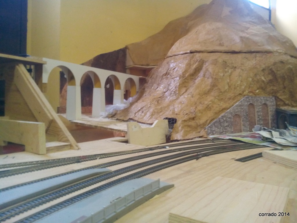

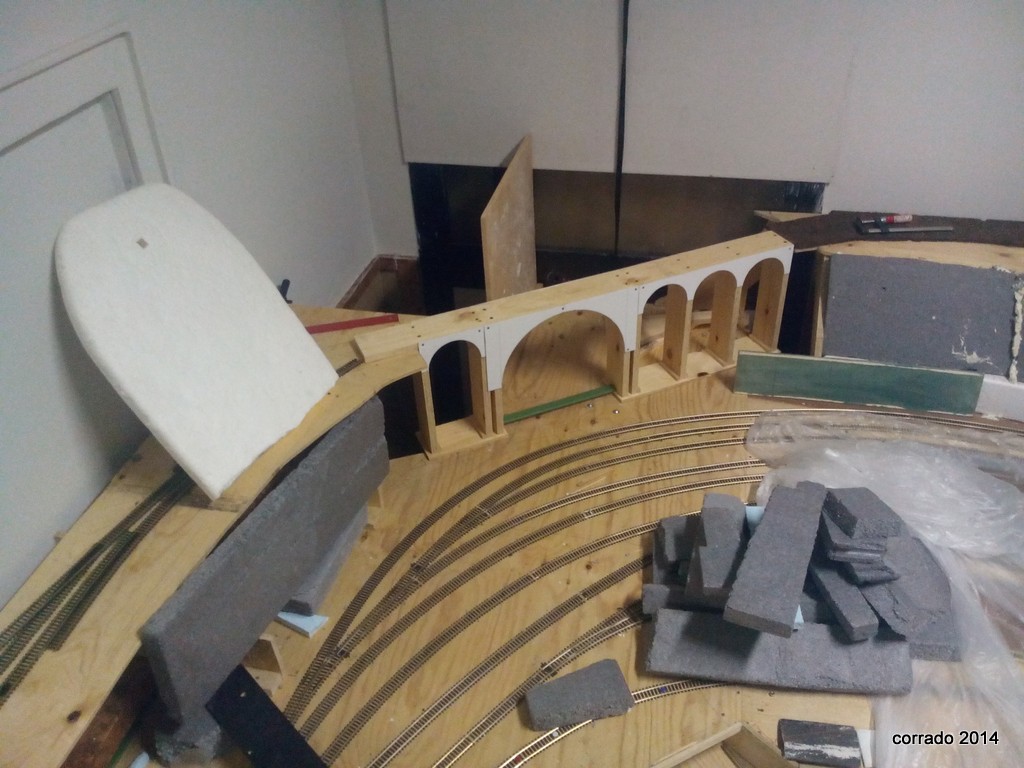

poi la struttura in legno semplicissima:
1 listello lungo a fare da trave principale, un po abbondante per andare ad appoggiarsi alla bisogna..
5 pezzi di listello (3 centrali per le pile, più lunghi, e due corti alle estremità) avvitati sotto al listello-trave in asse con i pilastri e le testate. Unico consiglio: tagliare questi pezzi con una sega circolare che faccia dei tagli netti e ben in squadro.
Le dimensioni dei listelli saranno sempre calcolate pari alle dimensioni previste per gli elementi del ponte finito meno 3 mm per parte per il rivestimento di forex.
Commento file: qui si intravede la struttura in legno con parti di forex aggiunte sopra
11-IMG_20140804_134812.jpg [ 162.79 KiB | Osservato 11282 volte ]
Commento file: anche qui si intravede la struttura in legno con parti di forex aggiunte sopra
10-IMG_20140804_134718.jpg [ 149.1 KiB | Osservato 11282 volte ]
Ultima modifica di corra636 il giovedì 27 novembre 2014, 2:18, modificato 1 volta in totale.

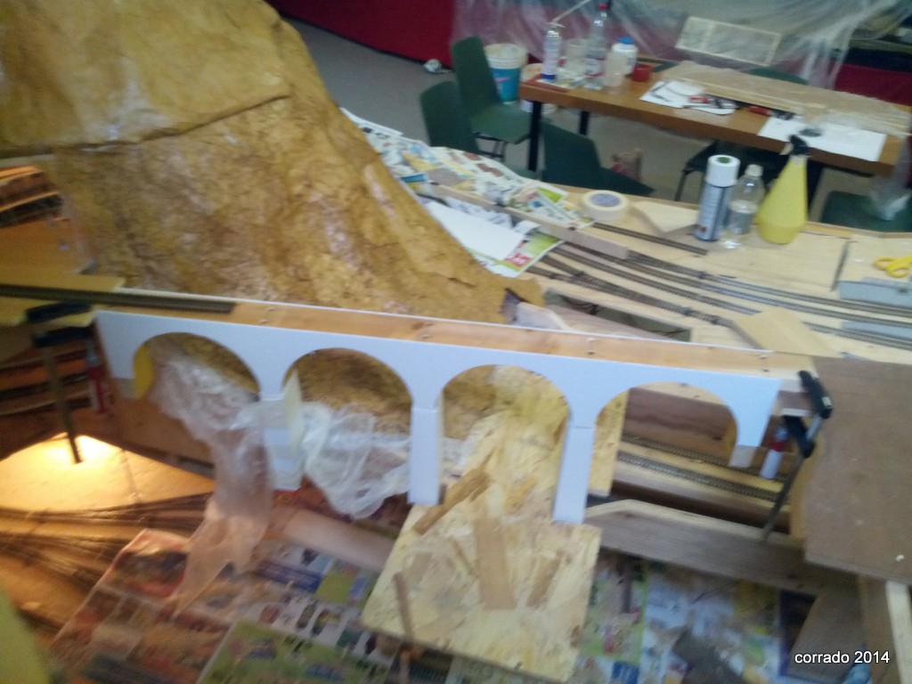

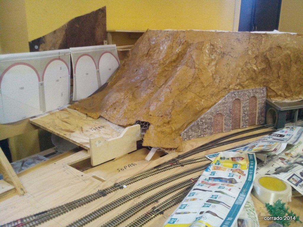

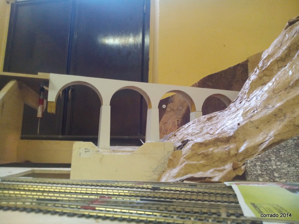

Sul forex si disegnano le facce del ponte con gli archi (raggio previsto + 3 mm per il foglio di forex che crea poi la volta dell'arco...)
...e tutte le facce dei pilastri tenendo presente l'allargamento delle pile verso il basso, in tutte le direzioni...
si tagliano i vari pezzi con un cutter e righelli; l'arco, secondo me, si taglia bene col cutter a "mano libera" seguendo la curva tracciata con un compasso.
Poi si incollano le parti di forex intorno alla struttura di legno, sulla quale abbiamo tracciato qualche riga di riferimento..
Con degli spessori applicati sulle "gambe" di legno, che fanno da anima ai pilastri, si creano gli "allargamenti" delle pile verso il basso.

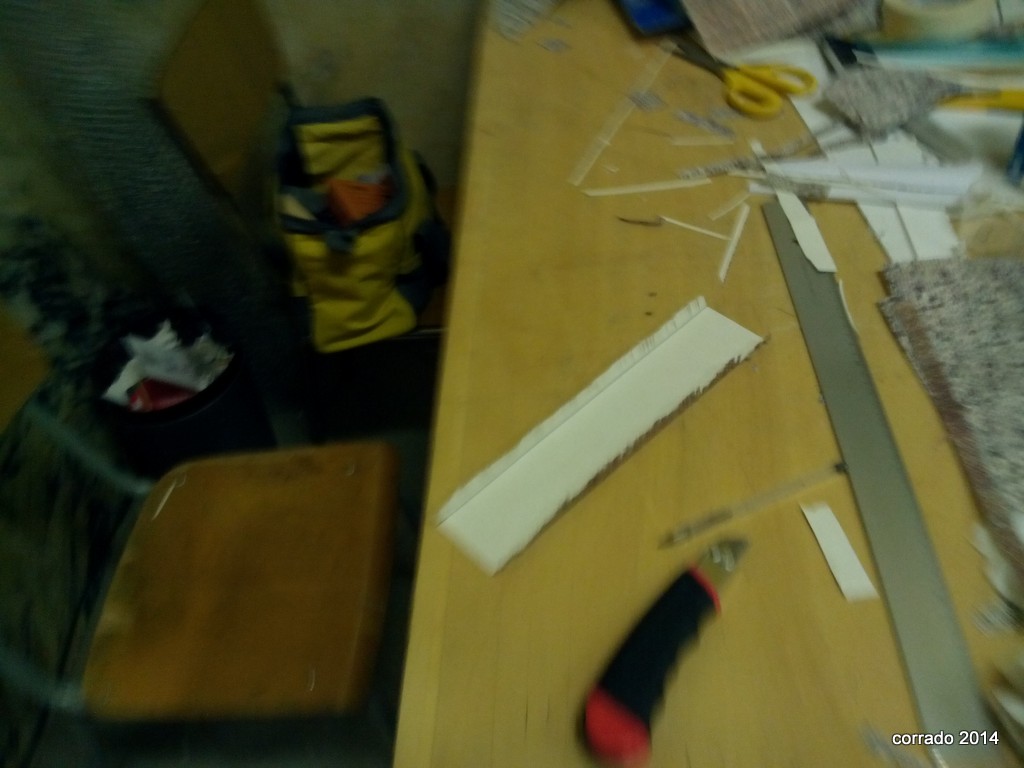

Commento file: forex 3 mm incollato con vinavil sul legno
06-IMG_20140804_134156.jpg [ 157.85 KiB | Osservato 11281 volte ]
Commento file: colla ciano-acrilica x bloccare rapidamente pezzi di forex tra loro.. (occhio ai vapori!)
13-IMG_20140805_231205.jpg [ 156.22 KiB | Osservato 11281 volte ]

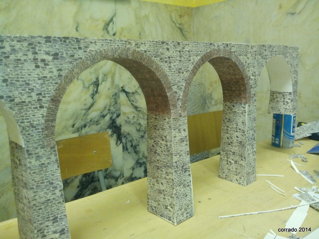

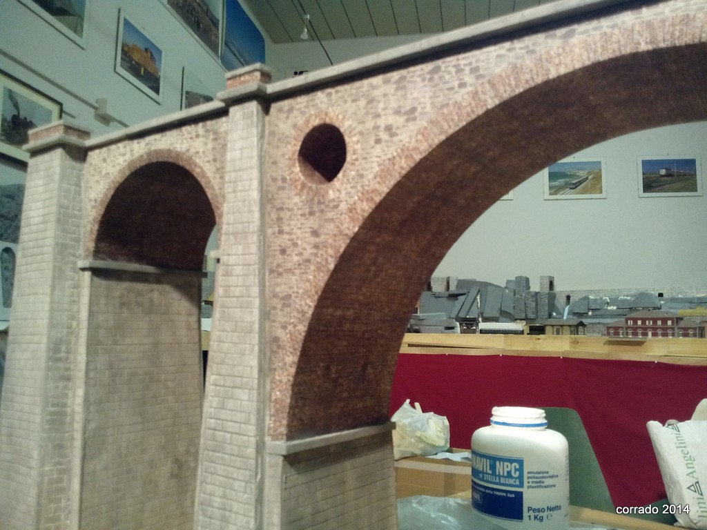

poi prima si va di rivestimento con la carta effetto pietra sulle relative facce del ponte e delle pile.
dopo si passa alle volte in mattoni (in questo caso) o in pietre a conci o .... boh
Il foglio di carta con mattoni per rivestire le volte, va calcolato già largo come il ponte più i 2 risvolti per fare l'arco in facciata... poi i 2 "bordi" vanno tagliuzzati con il cutter "a frangia" per assecondare la curva...
Spennellata poi di vinavil un po diluito la volta dell'arco in forex e i bordi da coprire con i mattoni, si applica la carta con un po di attenzione, si "girano" i bordi in sù e in un battibaleno gli archi sono pronti!!
26-IMG_20140809_005421.jpg [ 81.71 KiB | Osservato 11253 volte ]
25-IMG_20140809_005409.jpg [ 197 KiB | Osservato 11256 volte ]
24-IMG_20140809_002804.jpg [ 126.06 KiB | Osservato 11256 volte ]
Commento file: carta con mattoni, tagliata sui bordi con il cutter "a frangia" per creare il risvolto dell'arco
23-IMG_20140809_002005.jpg [ 110.3 KiB | Osservato 11256 volte ]
Ultima modifica di corra636 il giovedì 27 novembre 2014, 1:55, modificato 1 volta in totale.

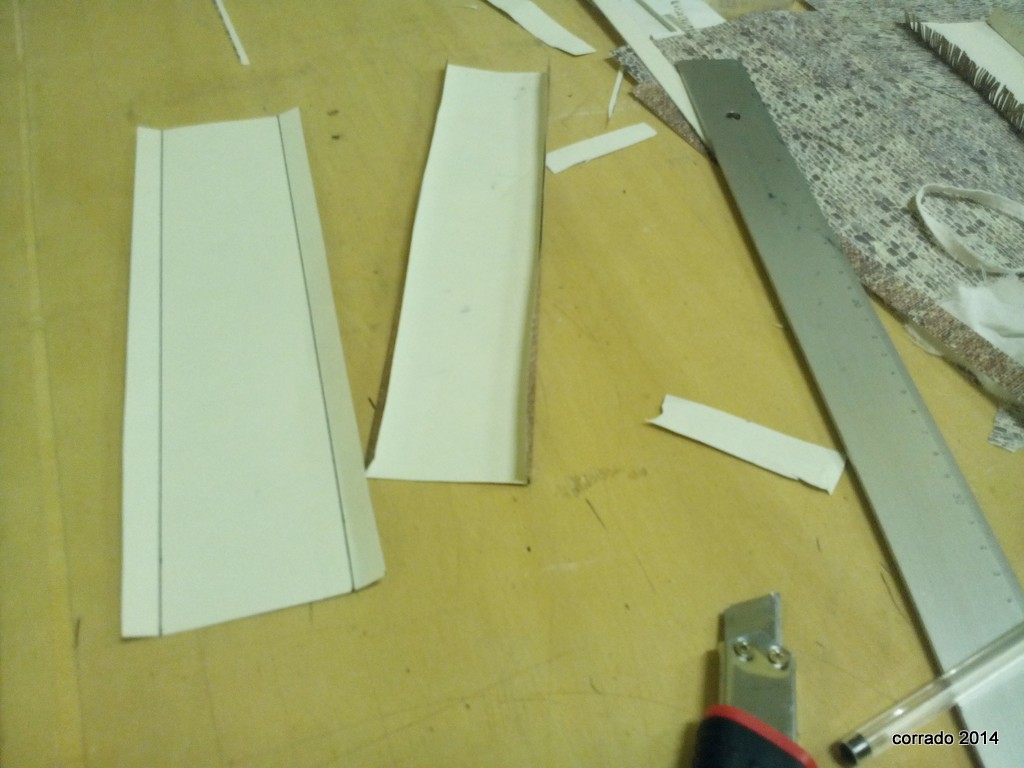

poi ho fatto le "strisce" di pietre angolari da applicare sugli spigoli delle pile, disegnate e stampate sempre su carta e poi ritoccate con colori a tempera per togliere l'uniformità che deriva dal fare "copia incolla"...
questo momento è stato abbastanza "noioso" per via del tempo occorso a fare tutti i ritagli con forbici e/o cutter.. meno male che mia figlia mi ha dato una mano!
...applicate le strisce di carta con vinavil,
poi restano da fare i listellini per creare le cornici in pietra delle pile, all'imposta degli archi; (io ho usato sempre il forex da 3mm), incollati con ciano acrilica, stuccati e limati per correggere le imperfezioni e colorati a tempera.
...e i marciapiedi a lato del binario (listellini legno 1,5 x 0,5 cm) inchiodati un po a sbalzo e poi lavorati con lima e cutter x segnare un po le diverse lastre di pietra (fatto molto sbrigativamente ma io non ho troppa pazienza.. :roll:)
Le testate del ponte sono state aggiunte sul posto e sono pezzi di compensato sistemati e poi rivestiti con la solita carta..
I pezzi di parapetto in muratura sulle testate del ponte sono fatti con strisce di forex sistemate, incollate e poi ricoperte con..... la solita carta... :)
Il resto dei parapetti è previsto in ferro (plastica) ma lo metterò dopo l'esecuzione della massicciata e di parte del paesaggio onde evitare di romperli...
Spero di non essere stato troppo prolisso...ciao, Corrado

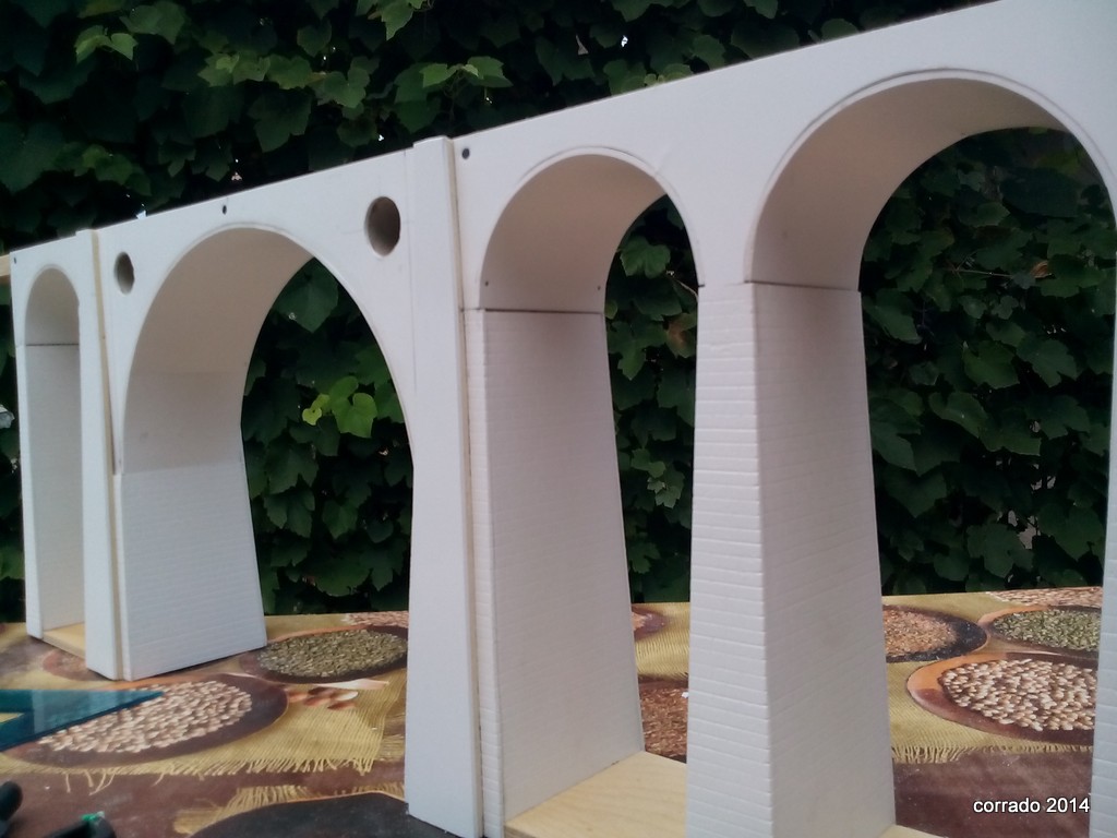

...stessa procedura per l'altro viadotto, soltanto un pò più complessa per via delle maggiori dimensioni e più lunga per via dell'incisione del forex presente intorno alle pile per rappresentare grosse delle pietre a taglio...
Se avessi trovato delle riproduzioni stampabili accettabili le avrei usate anche lì ma nisba e poi volevo provare anche la tecnica dell'incisione.. anche se ci vuole mooolta pazienza..
Sono graditi pareri, commenti, consigli...
Grazie, ciao
Corrado
