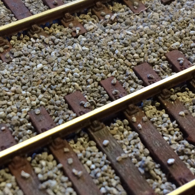

Bene, il pietrisco che nel video ho semplicemente chiamato "Diabas" è il Diabas H0 fein di Asoa. L´altro è quello tinto grigio, ed infatti la tintura raccoglie in parte le polveri. Però già il prodotto di partenza è pulitissimo. Tutti i tipi di pietrisco che ordinai per prova dall´Asoa più di quindici anni fà sono molto polverosi. Me ne sono reso conto soltanto quando li ho confrontati con il pietrisco di Wolfgang Tschunkert della Gleisschotterschmiede che è completamente (completamente!) senza polvere! Per non fare apparire il video come uno spot promozionale della Gleisschotterschmiede ho rinunciato a condannare il prodotto Asoa che costa ca. 25 Euro al kg. Il pietrisco di Tschunkert 2,5-5 Euro al kg... il Klaus Holl della Asoa riesce a realizzare quel prezzo sul mercato da vent´anni, perché no, affinche non c´era concorrenza... il pietrisco al marmo di Carrara di Paolo è fuori concorrenza, prossimamente ci saranno strani affollamenti di fermodellisti nelle cave italiane... ma è opaco? Già il granito tende ad avere elementi lucidi e semi trasparenti che si vedono troppo bene nelle foto macro. In questi casi colorandolo rende tutto perfettamente opaco.
Più polvere c´è nel pietrisco, più si scurisce incollandolo con acqua e colla. Paolo, suppongo che questo è il problema del tuo pietrisco "RhB": Troppa polvere Asoa. Fai la prova come alla fine del video, così vedi subito. La soluzione secondo me l´hai descritta già nel tuo p.s.: risciacquare, risciacquare... e poi lo tingi nel colore che ti serve.
Qualche tempo fà per il deposito locomotive di Basilea ho comperato pietrisco Basalt finissimo (consigliato per la scala Z), una granulometria tipica per zone a bassa velocità. Sulla RhB mi sembra di aver visto pietrisco abbastanza fine, ma forso non cosí fine...
Alex
Basalt_Z.jpg [ 216.68 KiB | Osservato 10264 volte ]

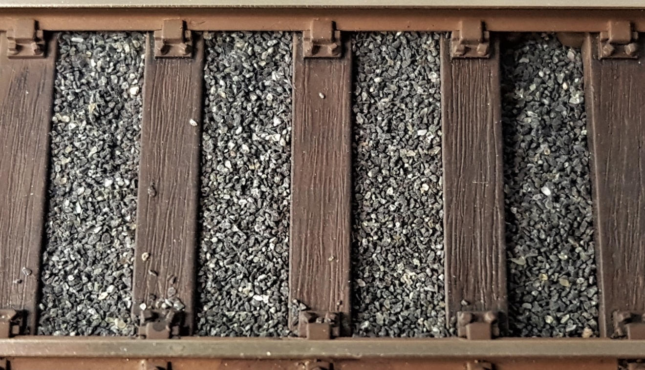

Qualche anno fa feci questa foto su un binario di corsa per rendermi conto della grandezza della ghiaia rispetto alle traverse. In Germania utilizzano ghiaia più piccola rispetto a quella italiana?

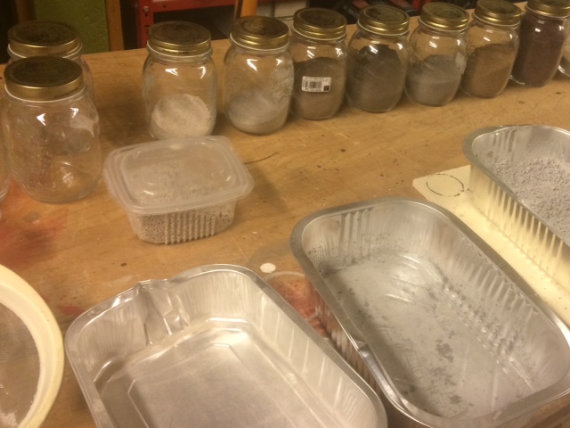

La tecnica di colorare le pietre prima in tonalità diverse tra loro e di mescolarle successivamente io l'avevo sperimentata pubblicando su questo forum il risultato, mi pare alla fine del 2015.
Le pietre granulometria 0,5 mm da me utilizzate provengono da un rivenditore di prodotti per orafi e sono normalmente impiegate per burattare (ossia levigare le bave di lavorazione dei pezzi semilavorati in metallo prezioso di cinturini per orologi, anelli, collane ecc.)
Le pietre sono di quarzo e vengono fornite allo stato "oleoso", per cui ho dovuto lavarle molto bene con acqua prima di colorarle.
Per mia scelta le incollo alla base in sughero per uno spessore di poco più di un millimetro, perché non avendo trovato colle sufficientemente elastiche (riduzione del rumore) e trasparenti (risultato estetico), ho deciso di ridurre il problema anziché diventare matto a risolverlo. (in merito a questa tecnica qualche giorno fa ho pubblicato una foto su questo forum, dove si parla di colla al lattice).
Pubblico qui un paio di foto della colorazione delle pietre (ancora da incollare), dove si vede chiaramente che le pietre spaccate mantengono la stessa forma finale, che siano esse ridotte a sabbia o a massi; e il banco di lavoro delle composizioni colorate.
Mi fa piacere che altri forumisti abbiano avuto la mia stessa idea. Il forum serve a confrontarsi.
Bella anche la soluzione di cercare nelle cave di Domegliara la polvere di pietra: a volte i materiali li hai a portata di mano (a gratis!) e non ci pensi.

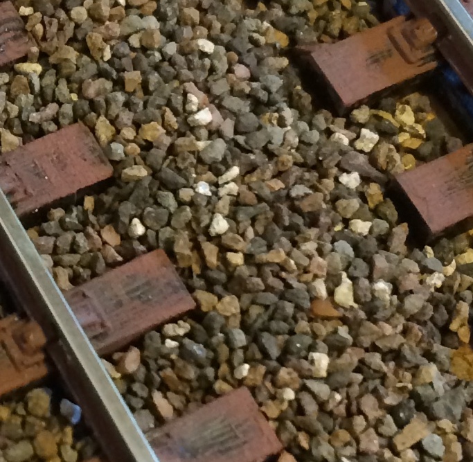

ho gia applicato il tuo metodo ieri su un campione di massicciata woodland per portarla da color ruggine (rossiccio) a un color bruno. Vedremo il risultato.
Sto applicando sul mio plastico la tecnica del mix di ghiaie con colori differenti (vista anche sul plastico di Foschiano/Sedoschi), mischiando due grigi (chiaro e medio) con beige e con marrone medio per ottenere 4 diverse massicciate:
*per binari poco utilizzati per ricovero (+grigio -beige)
*per binari usati normalmente per ricovero (-grigio +beige)
*per binari usati normalmente nello scalomerci (-grigio -beige +marrone)
*per binari in zone scambi (-beige +marrone +bruno).
quindi i tuoi lavori e le tue descrizioni arrivano nel momento giusto :!: :D
