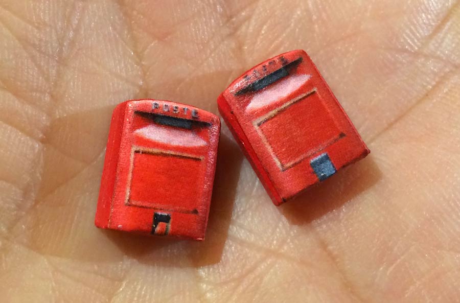

Ieri sera invece intanto che asciugava vernice e colla ho costruito un paio di accessori indispensabili :)
Per la struttura ho usato un pezzetto di legno limato in modo da dargli un aspetto bombato, poi l'ho colorato in rosso e gli ho applicato la stampata di una cassetta delle lettere anni '80. Usando il Vinavil, cioè una colla bagnata, la carta ha seguito la forma del legno dando un buon effetto tridimensionale...
cassette.jpg [ 54.01 KiB | Osservato 7194 volte ]

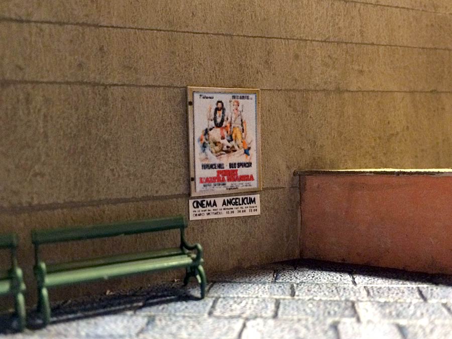

Stamattina mentre guardo le notizie di Rainews24, non mi ricordo più quale servizio era in onda (circa erano le 6.50), parlano fugacemente delle cabine del telefono e sai che immagine mandano in onda? ...facilmente qualcuno che ricerca su Google Immagini può scambiarli per veri!!!!
Ciao! Ma pensa te! Complimenti alla redazione di Rainews24 per l'attenzione nella scelta del materiale iconografico :lol: :lol: :shock:
Ora devo correre al cinema allo spettacolo delle 15:30... Ciao!
loca.jpg [ 86.16 KiB | Osservato 6998 volte ]

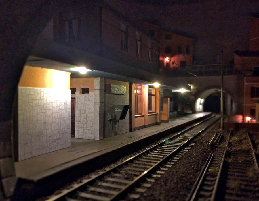

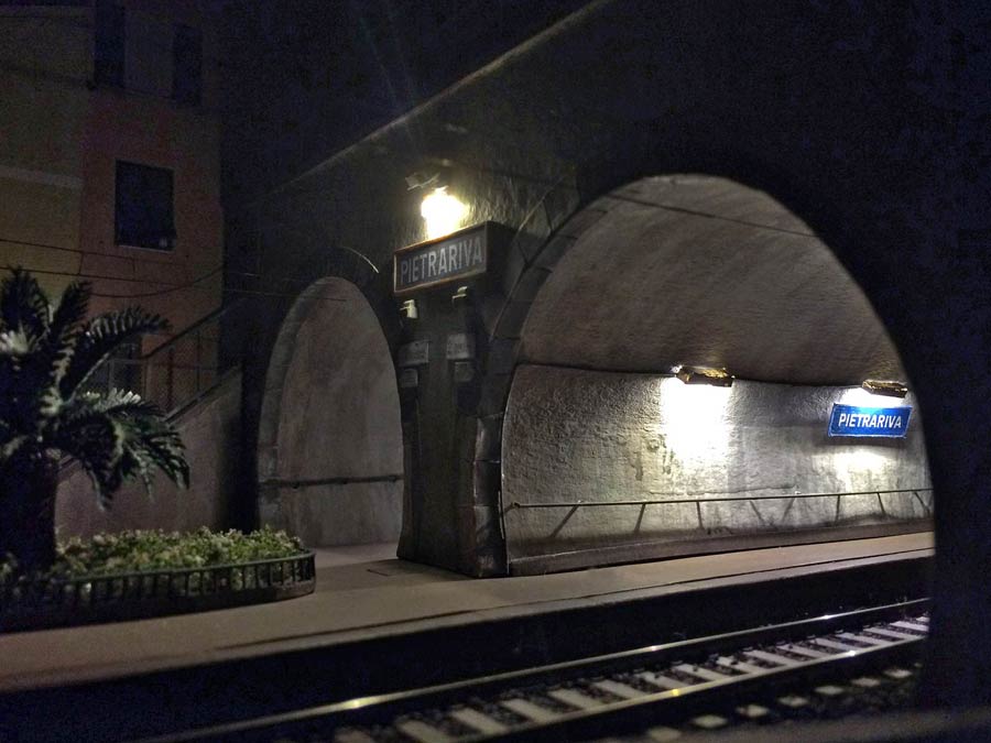

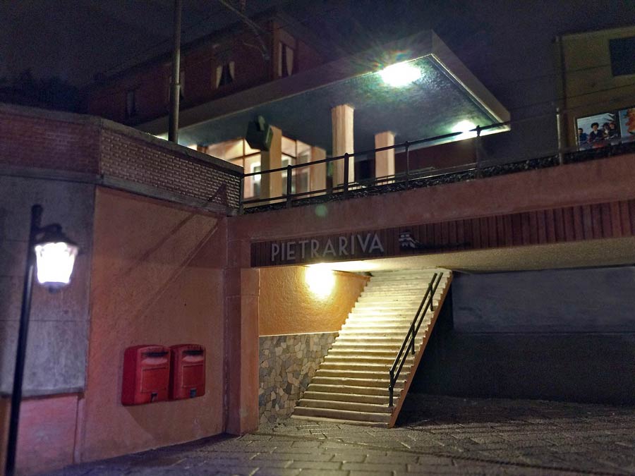

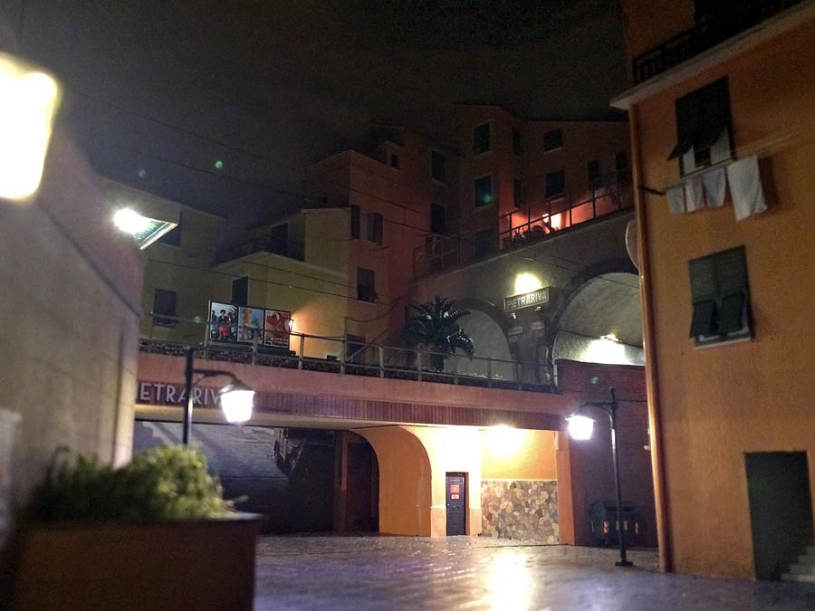

Ciao a tutti! Forse ho finito i collegamenti elettrici di Pietrariva. Ho usato led, micro-led e lampade a incandescenza, tutto rigorosamente funzionante a voltaggio diverso l’uno dall’altro perché proveniente da avanzi accumulati negli anni. Inoltre alcuni elementi devono funzionare indipendentemente da altri, come ad esempio le luci in galleria che devono rimanere accese anche di giorno altrimenti i viaggiatori non vedrebbero un tubo. Questo ha fatto sì che tutti i cablaggi fossero piuttosto lunghi e complessi soprattutto per chi di corrente capisce poco, come me.

Le foto sono fatte di fretta ma servono principalmente a osservare tutto quello che c’è da sistemare (davvero un sacco di roba da correggere) sia per un corretto effetto giorno, sia per una visione notturna adeguata e prima di “aprire” il paese a viaggiatori e turisti in scala.

Comunque una volta che tutte le luci sono accese, già ora il colpo d’occhio sul paesello non è affatto male.
Prossimamente, a lavori finiti, un post con qualche foto del paese di giorno. Ora ci vuole una pausa dal plastico perché sono stanco :D Buona serata!
