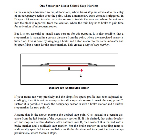

...... da pag 124 del manuale di TrainController Bronze:
Con un solo sensore non si ha l'accuratezza dell'arresto (al pari di RocRail), per la quale serve la calibrazione della velocità, non presente nella versione Bronze di TC.
2022-06-14_120943.jpg [ 120.4 KiB | Osservato 4351 volte ]

Etsero17 ha scritto:
GiovanniFiorillo ha scritto:
Attenzione però che ho letto che TrainController versione Bronze non permette l’utilizzo
Di un solo sensore..
Ciò significa almeno la versione Silver, ben più costosa della Bronze.
Poi comunque devo verificare più approfonditamente questa cosa.
Giovanni
Si grazie, ho investigato.
Tanto meglio la tua precisazione.
Mi conforta e conferma la giustezza della mia scelta iniziale.
Giovanni

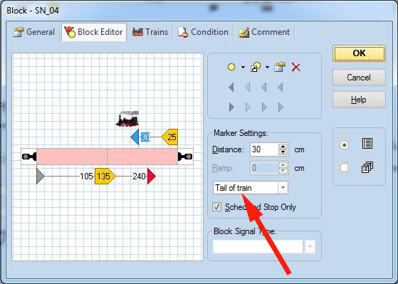

E se hai una navetta con loco in coda o un merci in doppia simmetrica ? :wink:
Con TrainController Gold si fanno tranquillamente impostando ad esempio la coda del treno (se loco in coda e non ci sono rotabili che segnalano in anticipo l'occupazione del blocco - vedi freccia rossa nell'immagine) o tradizionalmente con la normale loco in testa (se hai una composizione simmetrica).
2022-06-14_153209.jpg [ 158.23 KiB | Osservato 4281 volte ]
