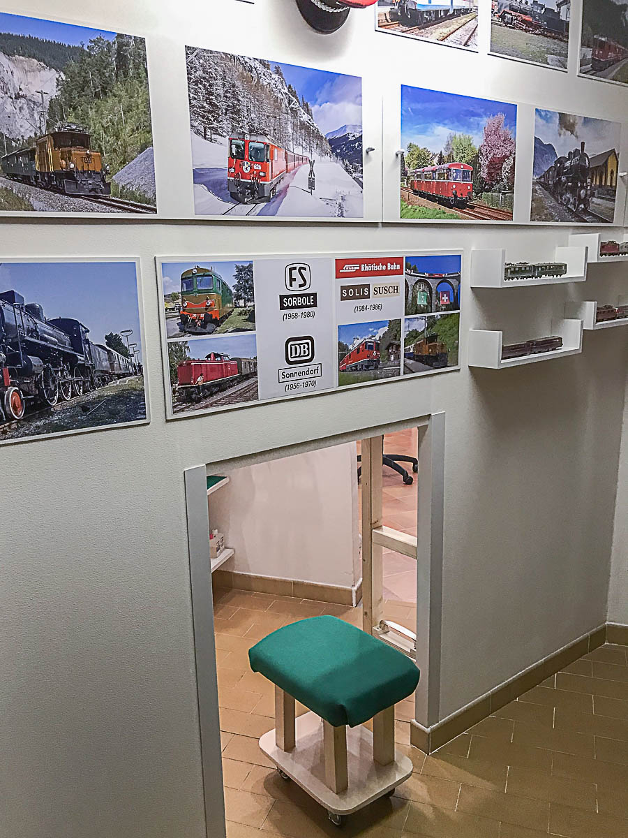

Bravo, vedo che procedi con un buon ritmo.
qdp ha scritto:
...Il sotto telaio bypassa la porta con un'altezza utile di passaggio di quasi 126 cm che permette un comodo passaggio con inchino.
Io mi devo accontentare di 106 cm (ma il seggiolino con ruote aiuta...)

Si Luca, verissimo molto agevole l'accesso al tuo impuanto, lo confermo dopo averlo testato. Bella soluzione.
