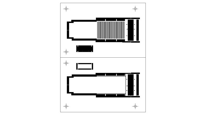

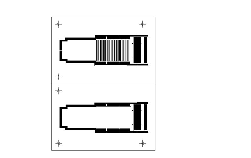

Vediamo se ho capito.
Ecco un'altra versione del telaio con i crocini e, spero, le trasparenze corrette.
nelle intenzioni la lastrina porta al di sopra le incisioni del tavolato e dovrebbe ripiegarsi in modo da simulare lo spessore dello stesso.
Il telaio si rastrema a sinistra perche' ho tenuto conto dello spessore delle pareti dealla cassa.
Qui c'e' il dxf relativo per testare se funziona.
http://www.apud.it/public/Progetto_TTM/Uk%20FS/telaio%20uk%20elab%201.zip
Antonello
PS il terrazino non e' rastremato: e' il secondo scalino che e' rastremato.

Aggiunto il pavimento del terrazzino in lamiera striata
http://www.apud.it/public/Progetto_TTM/Uk%20FS/telaio%20uk%20elab%202.zip
Antonello

allora ...dovresti prima darmi qualche spiegazione di come hai disegnato il tutto.
Da sx verso dx:
Pezzo liscio ( qui ci và la cabina ) tavolato, e poi , cosa hai disegnato?
Sembrerebbe una traversa di testa...
 Oggetto del messaggio:
MessaggioInviato: domenica 25 novembre 2007, 9:47
Messaggi: 1504
Località: Pescara
Da sinistra verso destra :
- rettangolo piccolo liscio : su questo si appoggera' la lamiera striata.
- rettangolo grande liscio : intorno a questo si sviluppa la cabina
- tavolato
- pancone destro
- pancone sinistro
Sui lati lunghi del tavolato simulo i profilati che contengono il tavolato e quelli verticali di aggancio al telaio ( piu' tardi posto una foto ).
Da stabilire quanto deve essere larga l'incisione sulla faccia posteriore
per permettere una piegatura a 90 gradi.
Questa misura influenzera' le misure finali.
Il pancone sinistro migrera' nel lato sinistro del disegno.
Secondo te la striatura della lamiera disegnata in scala si vede sulla lastrina ?
A piu' tardi, Antonello

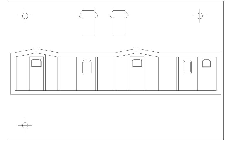

Questo e' un primo schizzo della cabina

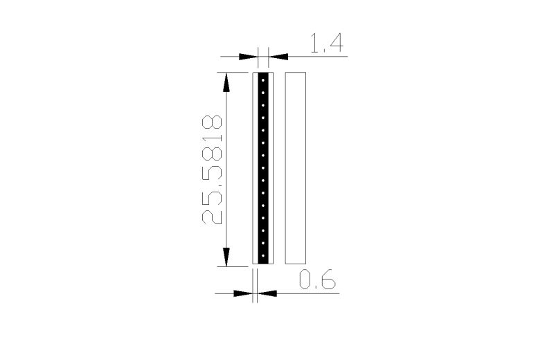

A proposito dei montanti credete che una incisione di questo tipo possa funzionare per fare dei montanti ad U con chiodatura all'interno ?
Ho messo nella solita cartella il dwg del telaio
Antonello
