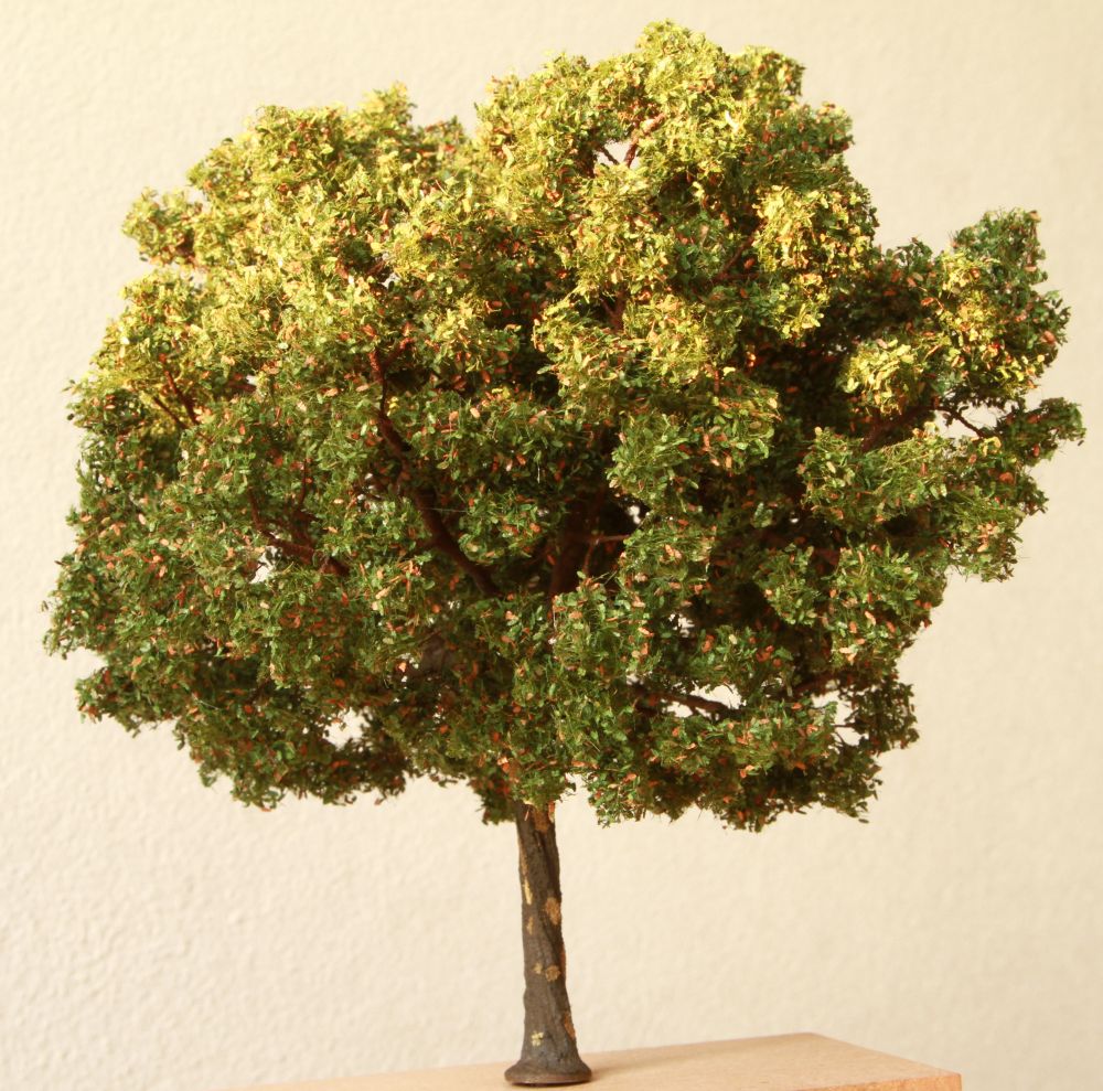

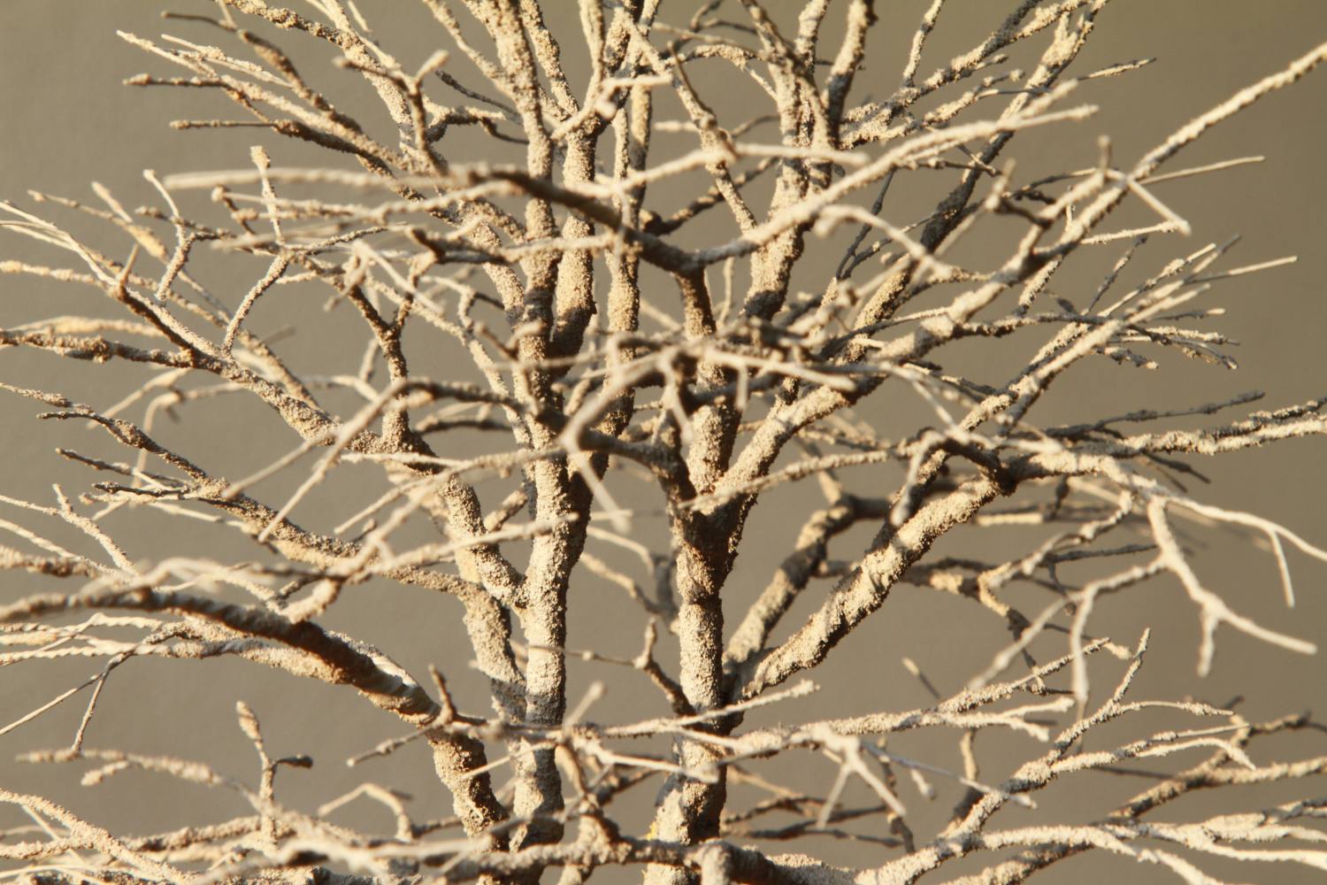

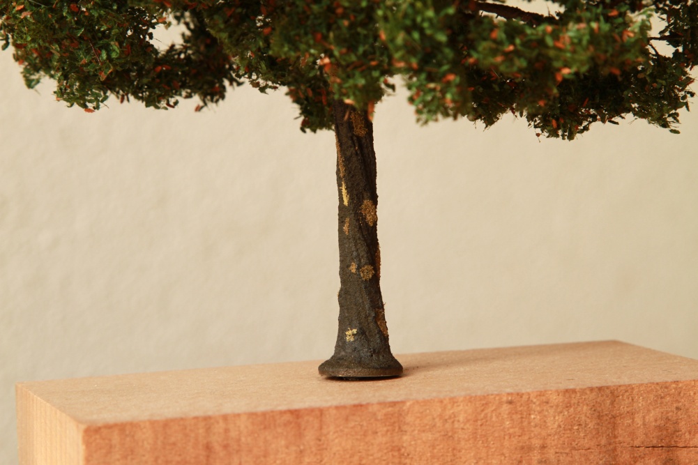

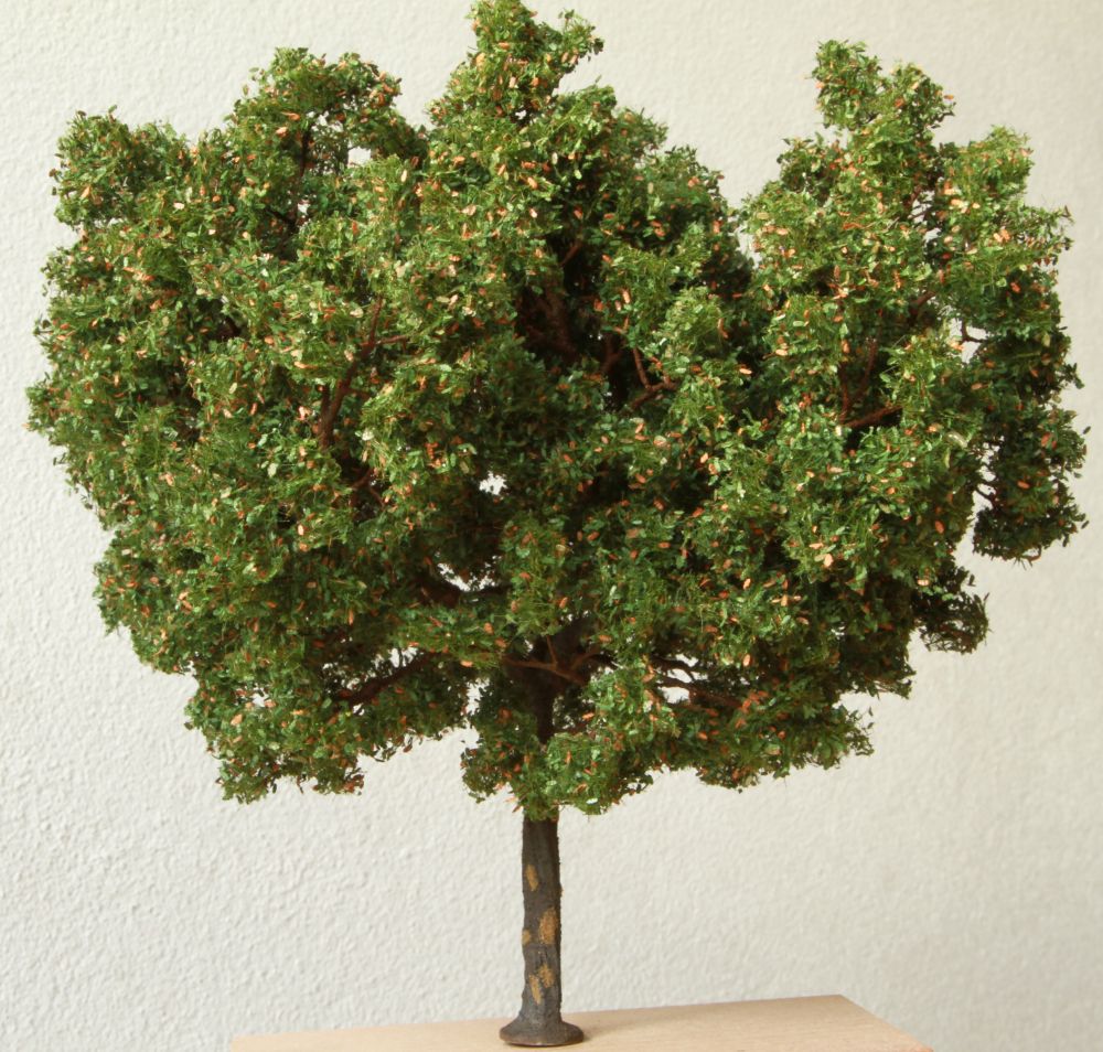

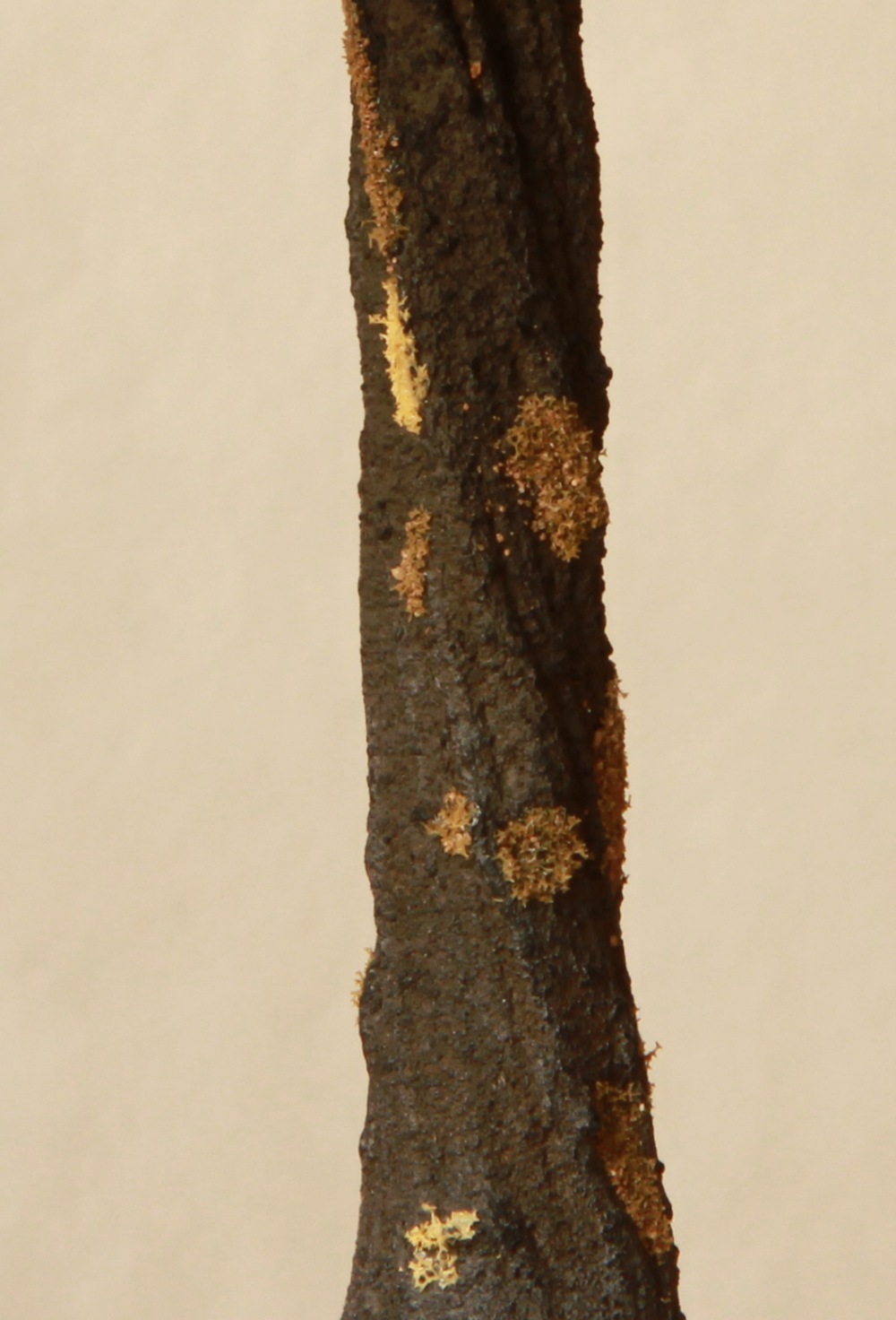

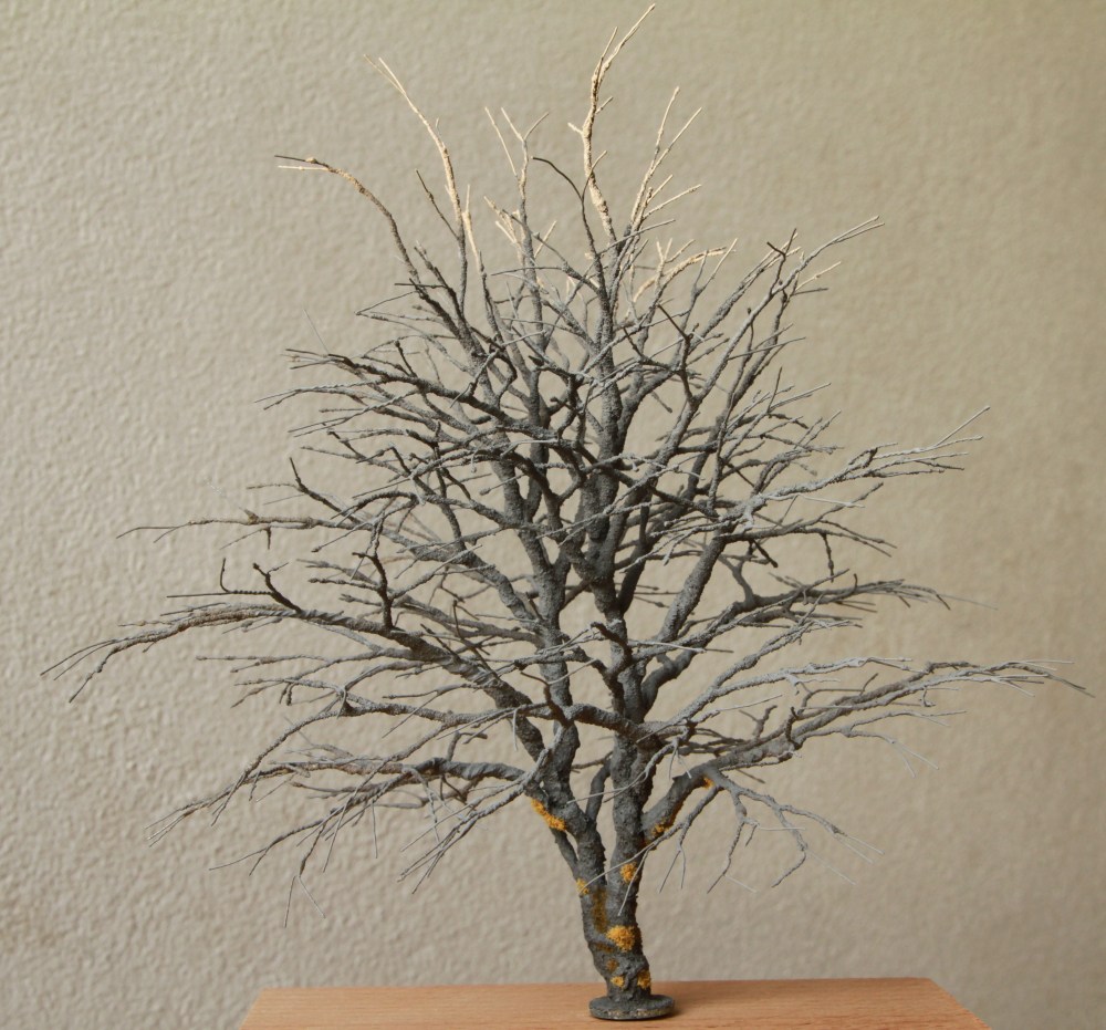

Salve a tutti.
Finalmente comincio a completarne qualcuno...
quercia_1.jpg [ 197.2 KiB | Osservato 8183 volte ]
quercia_2.jpg [ 198.14 KiB | Osservato 8183 volte ]
quercia_3.jpg [ 166.95 KiB | Osservato 8183 volte ]
quercia_4.jpg [ 197.13 KiB | Osservato 8183 volte ]
faggio_1.jpg [ 193.55 KiB | Osservato 8183 volte ]
faggio_2.jpg [ 190.25 KiB | Osservato 8183 volte ]
faggio_3.jpg [ 198.45 KiB | Osservato 8183 volte ]
Michele
 Oggetto del messaggio: Re: COME FARE: alberi (realizzazioni commerciali e fatte da
MessaggioInviato: mercoledì 28 febbraio 2018, 11:06
Messaggi: 5088
Michele, sono bellissimi, ma manca la spiegazione di come li hai ottenuti.
MessaggioInviato: mercoledì 28 febbraio 2018, 13:10
Iscritto il: venerdì 14 settembre 2007, 18:28
Messaggi: 369
Località: Vicenza
Buongiorno, Marcello.
Ho fatto in velocità ieri sera e non ho dato le indicazioni che il titolo del 3D richiede. Me ne scuso.
Allora: trefolo di filo di rame (saldato su una rondella e spezzone di barra filettata per poter fissare l'albero al plastico con un dado), stagnatura su fusto e tutti i rami, mano di fondo con primer Tamiya, corteccia di segatura finissima su base di colla vinilica pura sul tronco, idem ma su colla vinilica diluita e distribuita a spruzzo su branche e rami, colorazione (per il faggio con passata veloce ancora del primer Tamiya, poi scurito con un paio di lavaggi di nero/bruno molto diluito, colori acrilici molto diluiti per la quercia, con mix di grigio+verde+bruno), turf finissimo di Woodland per muschi/licheni e fogliame autunnale MiniNatur Silhouette.
Michele

Ho letto le spiegazioni su come hai fatto tu gli alberi e vedo vari punti in comune. Penso che sia solo il fogliame a portare a differenze nel risultato finale.
Domandina: hai lavato i tronchi per togliere i residui di flussante o pasta salda, ma nel mio caso, dove il flussante forma delle vere croste sul tronco (viste le quantità di stagno che uso per consolidare i fili elettrici) non riesco a toglierlo con nulla (detergenti per contatti elettrici compresi). Pensi che alla lunga sia un problema il fatto di metterci il primer sopra? Cogli anni potrebbe scrostarsi?
Michele
MessaggioInviato: mercoledì 28 febbraio 2018, 16:52
Messaggi: 2030
Notevoli questi alberi. Sebbene la tecnica valida sia ben conosciuta, è sempre un piacere vederli.
Per la pulizia del flussante potresti applicare lo stesso metodo che si usa per preparare i modelli alla verniciatura.
Lavaggio in soluzione di acqua calda e soda, spazzolando con un pennello a setole dure.
Risciacquo in acqua calda abbondante.
Lavaggio in acqua calda e acido cloridrico (acido muriatico al supermercato) in soluzione al 10%, spazzolando con pennello a setole dure.
Asciugatura. Essendo un corpo costituito da fili l'asciugatura deve essere completa, anche all'interno. Io lo metterei in forno a 50/60 gradi per un paio d'orette.

La pasta salda o flussante, di solito devono essere rimossi, perché possono portare problemi, in seguito. Non so cosa potrebbe accadere al primer.

Grazie per i consigli, Antonio e Marcello!
Devo trovare una soluzione pratica e veloce rispetto ai lavaggi, perché con soda e acido per casa coi bimbi sempre attorno non mi trovo molto tranquillo. Una leggera sabbiatura? Ci perdo sia in praticità sia in velocità, ma forse ne guadagno in tranquillità. Devo provare.

La segatura finissima l'hai fatta tu o l'hai trovata in commercio?

La segatura l'ho fatta io con la levigatrice a nastro (lavorando per altri scopi delle tavole di noce), poi vagliata con un colino da cucina: è finissima. Ne ho per fare una foresta completa...
