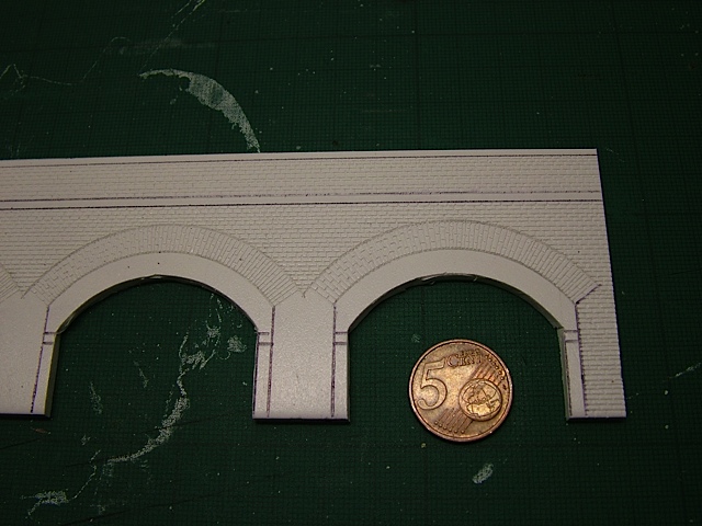

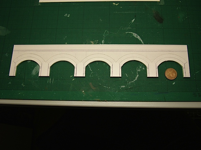

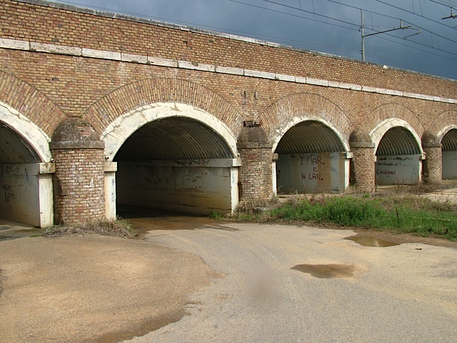

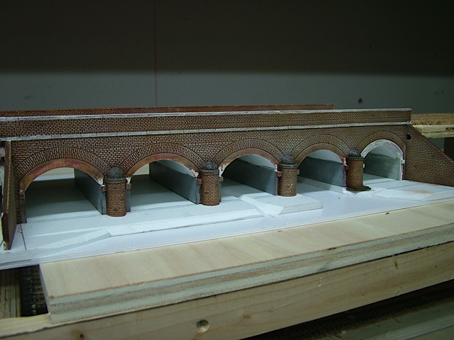

Ho iniziato la costruzione di un piccolo ponte a 5 luci ridotto in scala da uno realmente esistente sulla linea tirrenica.
Commento file: Questo è quello vero....
DSCF7584.jpg [ 181.99 KiB | Osservato 8861 volte ]

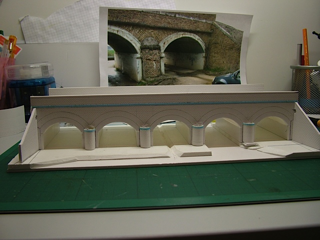

Commento file: E questo è ciò che sto facendo:
DSCF7600.jpg [ 93.62 KiB | Osservato 8861 volte ]
DSCF7603.jpg [ 117.86 KiB | Osservato 8861 volte ]
DSCF7604.jpg [ 98.18 KiB | Osservato 8861 volte ]

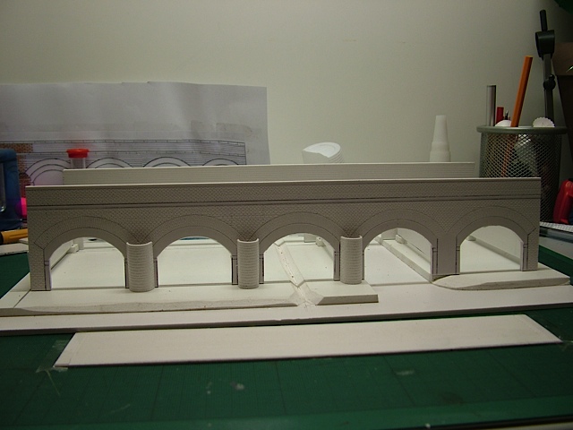

I lavori proseguono............ed ora sto aspettando che asciughi la colla :wink:
DSCF7605.jpg [ 112.14 KiB | Osservato 8861 volte ]
DSCF7606.jpg [ 102.22 KiB | Osservato 8861 volte ]

Complimenti sinceri.Non è il solito ponte.Abbastanza complesso direi.Tu lo stai realizzando egregiamente.Bravo davvero :)

Grazie tante "omonimo" :wink:
E' uno dei molti ponti che si possono trovare sulla linea tirrenica: questo, insieme ad altri, è tra Grosseto e Giuncarico e serve anche da via di sfogo per le eventuali alluvioni visto che qui la linea corre tutta in rilevato e avrebbe fatto da argine, oltre ovviamente a creare un sottopasso per la viabilità locale.
La particolarità è che è stato rinforzato con nuovi fianchi ai piloni e volte in cemento armato le quali sono pure rivestite con lamiere ondulate: per questo particolare ho già un idea per riprodurlo.......

Ciao Alessandro, eccellente riproduzione. E' forex?
Si è forex, ho usato lo spessore da 3 mm per la struttura e 1 mm per le parti curve, invece le volte le ho fatte tagliando a misura un tubo in PP da 6 cm per gli scarichi delle caldaie a condesazione.....
Le strisce celesti sono di cartoncino bristol.
Grazie anche a cabinone!

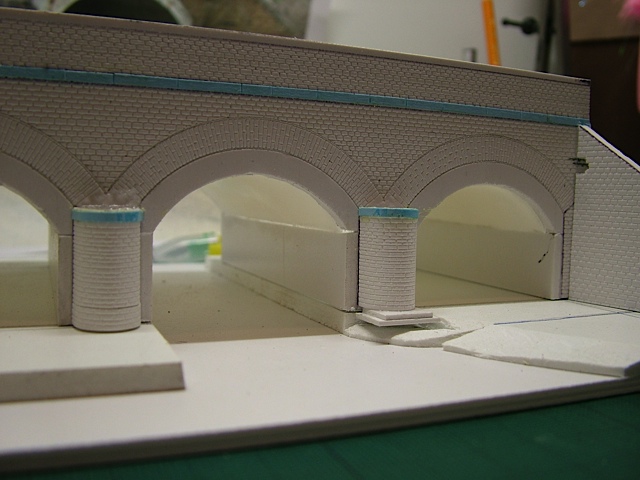

Un po' di colore :wink:
DSCF7626.jpg [ 114.35 KiB | Osservato 8860 volte ]
