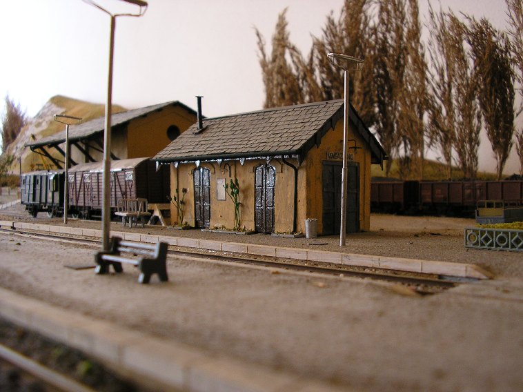

Contribuisco anch'io, con una vecchia foto di un diorama molto antico...
01
0103.JPG [ 199.46 KiB | Osservato 12657 volte ]

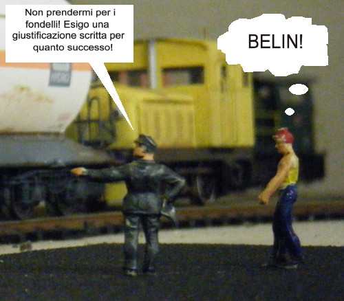

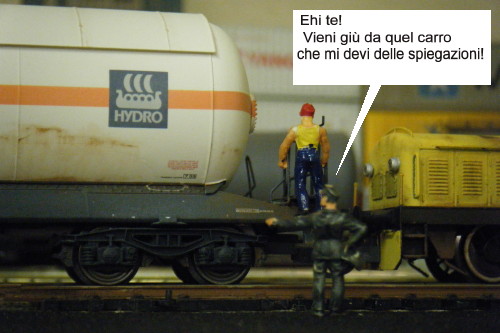

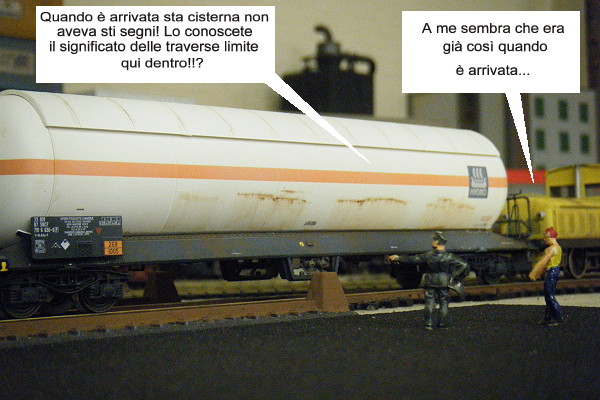

Fino poco tempo fa nel raccordo ZIS si è lavorato indisturbati, anzi si può dire che fosse una specie di anarchia! Ma ultimamente è comparso un nuovo capetto che, a quanto pare, ha intenzione di portare una certa disciplina fra i lavoratori.
01.JPG [ 44.23 KiB | Osservato 12468 volte ]
02.JPG [ 81.13 KiB | Osservato 12468 volte ]
03.JPG [ 62.24 KiB | Osservato 12468 volte ]

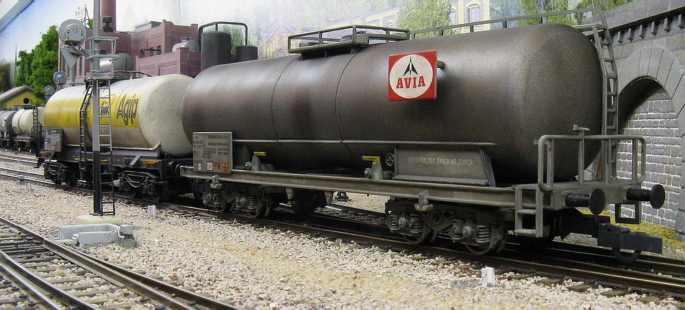

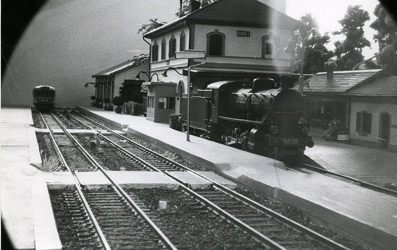

Da un vecchio plastico. La profondità di campo è ottenuta tramite un foro da 0,5 mm fatto sul tappo dell'obbiettivo e scattando con il tappo montato a tutta apertura, perché chiudendo il diaframma veniva a fuoco anche quello. Essendo una foto analogica, in quel tempo il digitale non era nemmeno nella mente, sono stati fatti alcuni scatti esponendo a 15" 30" 1' 2' 4' e scegliendo poi la migliore.
Si vede negli angoli il foro del tappo. Il fumo che esce dalla 740 è ottenuto muovendo su e giu un batuffolo di cotone legato con un filo, per tutto il tempo dell'esposizione.
pin.jpg [ 76.86 KiB | Osservato 12442 volte ]

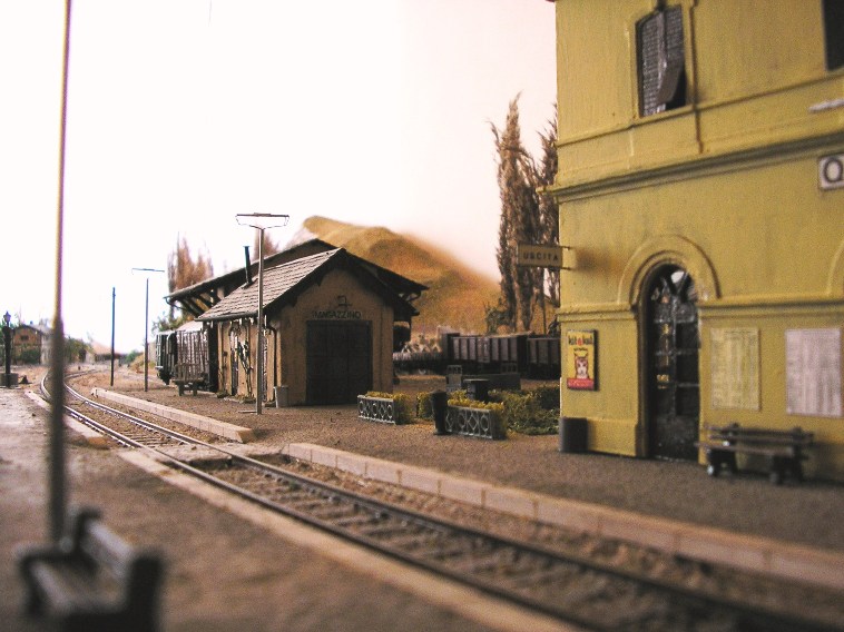

Tutt'altra storia con il digitale :D
2008-10-12 15-57-30.jpg [ 224.35 KiB | Osservato 12424 volte ]

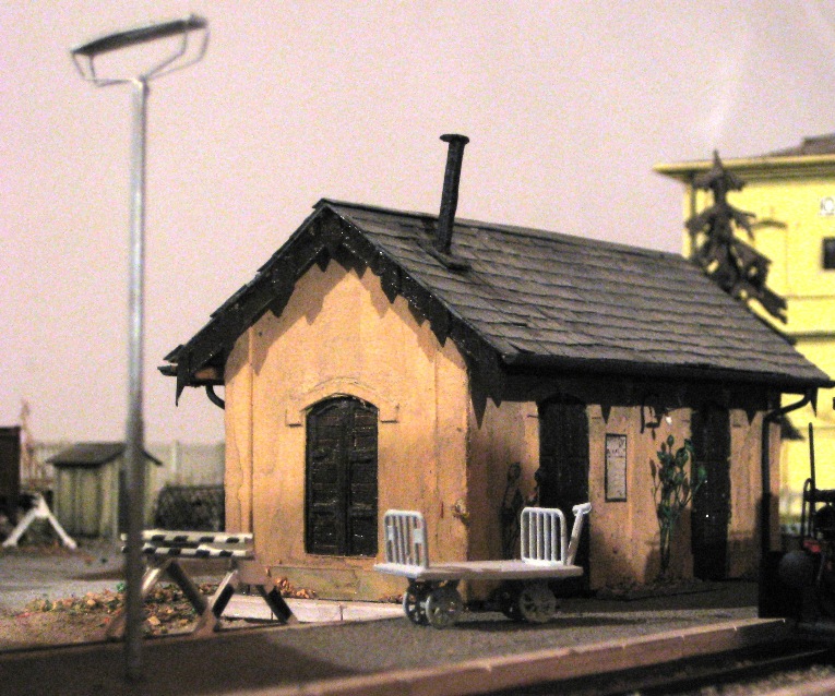

...altre due (vecchie) foto...
0102.JPG [ 102.49 KiB | Osservato 12026 volte ]
0104.JPG [ 97.06 KiB | Osservato 12026 volte ]

Spunti dai vecchi numeri di Italmodel? Anch'io nella vecchia foto in alto ho avuto la stessa ispirazione.
 Oggetto del messaggio: Re: COME FARE: scorci di particolare realismo
MessaggioInviato: venerdì 12 ottobre 2012, 18:11
Messaggi: 2075
Località: Treviso
..e già!!!
Forse sono vecchio... :evil: :evil: :evil:
Marcello mi illumini su questo scatto, come sei riuscito ad avere tutto perfettamente a fuoco.
gran bella foto
Luca
