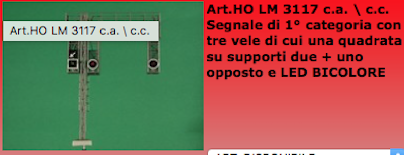

Celioth ha scritto:
Diciamo che le marmotte potrebbero anche non avere senso considerando che ci saranno si e no 3 merci a settimana che manovrano qualche carro o postale fino allo scalo, quindi potrebbero ben definirsi "facoltative": da un punto di vista puramente estetico le vorrei inserire ma al momento mi sto facendo "i conti in tasca", soprattutto dopo aver visto il costo della palificazione ...
Ieri ho effettuato una prova sulla segnaletica luminosa. Mi son fatto prestare un segnale e provando a piazzarlo tra il quarto ed il quinto binario le distanze restanti sono queste:
E' realistica una cosa del genere o il segnale è troppo vicino?
Matteo
ciao,
segnale troppo vicini al locomotore,
se non hai spazio potresti mettere sulla destra un portale a tre vie
al posto della vela quadrata, ci metti quella circolare
con sopra la freccia d'indicazione binario
Schermata 2017-07-16 alle 12.17.35.png [ 220.3 KiB | Osservato 10221 volte ]
altrimenti il portale a due vie sulla Sinistra come normativa.
cerca in giro sul web i segnali e portali come posizionati
