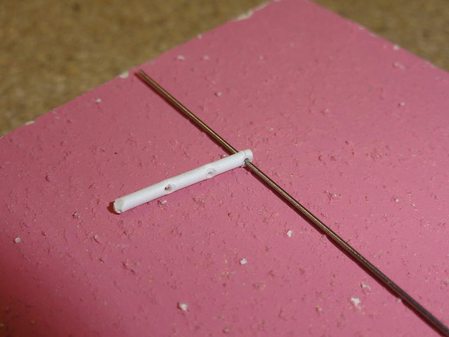

cortez ha scritto:
Buongiorno Luciano. Una domanda il cui argomento non ho trovato nei vari argomenti di questo thread: Il filo della catenaria con quale materiale e di quale diametro è fatto?
Grazie e complimenti per lo splendido diorama.
gino
La catenaria è realizzata con filo d'acciaio armonico di 0.3mm.
Luciano

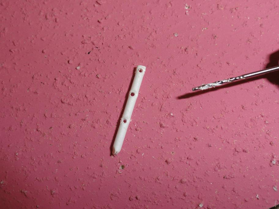

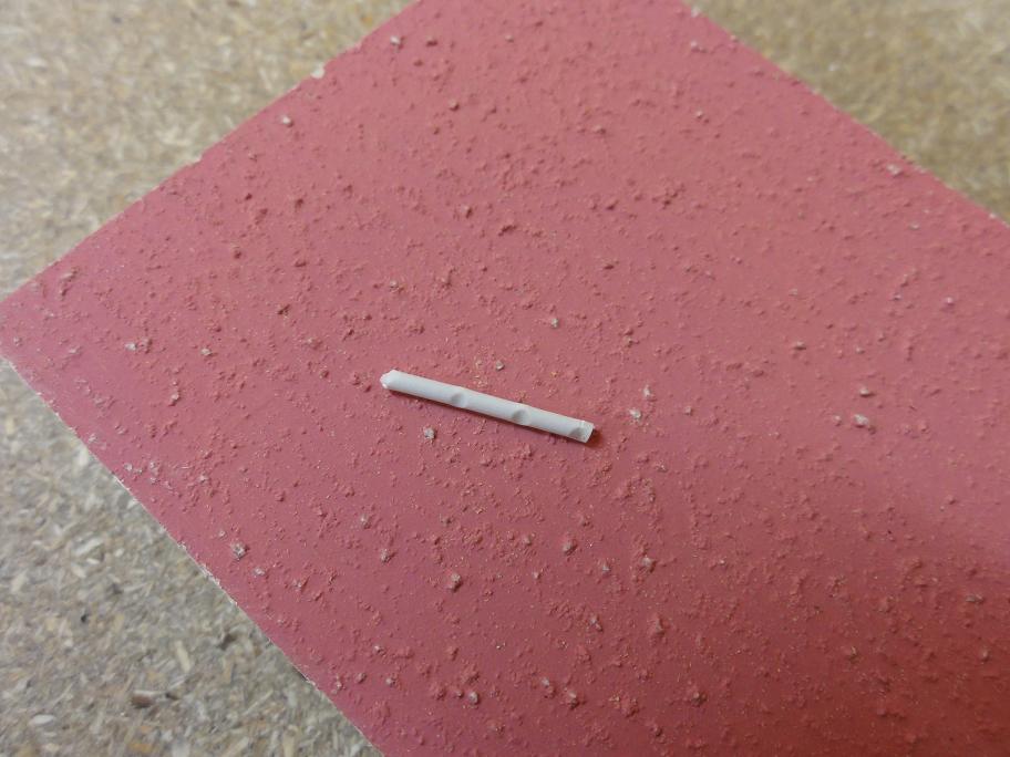

Ciao Luciano,
volevo chiederti gentilmente che materiale hai usato per fare il listello e il piano per i paletti che ti indico con le frecce in foto.
Sempre forex?
Già che ci sono ti chiederei anche cosa hai usato anche per fare i paletti stessi. Ho già letto a pagina 5 che sono in plastica...sembrano cannucce, ma non ne sono sicuro.
Ti ringrazio come sempre,
gianfranco

crystal13 ha scritto:
Ciao Luciano,
Sempre forex?
gianfranco
Sono comuni listelli di legno sovrapposti. I paletti sono profili plastici di 1.5 di diametro.
Luciano
