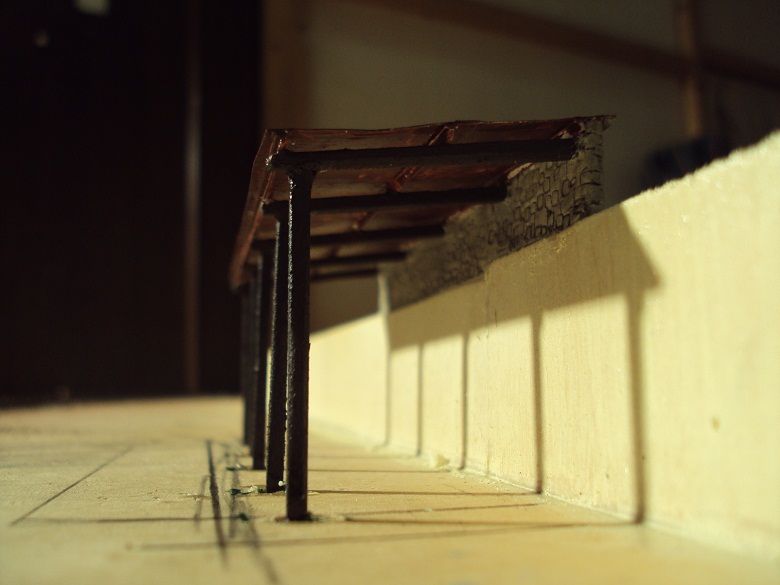

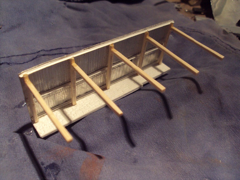

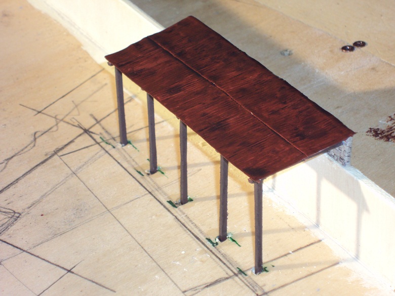

Quest'oggi ho costruito la tettoia che si trovava subito dopo l'ingresso davanti alla chiesa di S.Leopoldo:
costruzione tettoia.JPG [ 199.06 KiB | Osservato 22967 volte ]
tettoia.JPG [ 152.22 KiB | Osservato 22967 volte ]
tettoia 1.JPG [ 111.55 KiB | Osservato 22967 volte ]
Dai documenti questo era un magazzino modelli, ma mi sembra strano perchè era troppo esposto agli agenti atmosferici.
Subito dopo la tettoia c'èra il casotto con l'argano, che tramite un cavo d'acciaio movimentava la "Pera" della torre per spaccare i rottami di ghisa; davanti, dove terminano le rotaie, ci sarà la torre stessa.

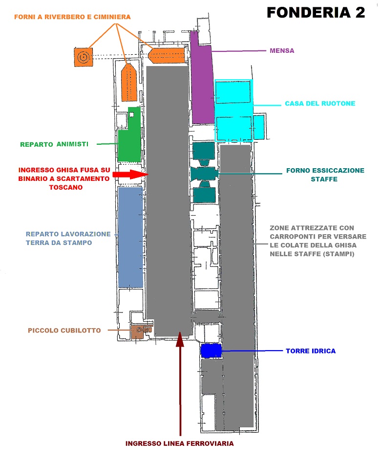

In questi giorni stò cercando di completare la fonderia n°2.
Per farvi capire meglio la complessità dell'edificio e le numerose attività svolte al suo interno ho preparato una pianta:

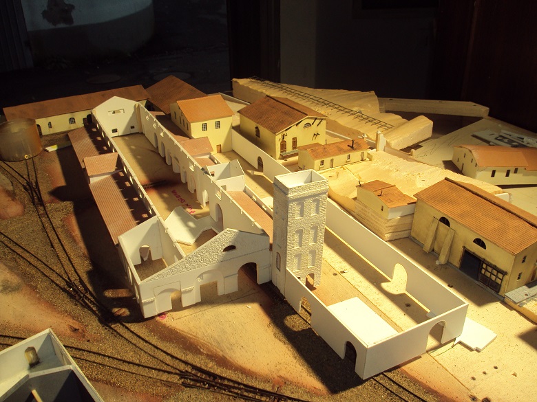

Avanzano i lavori sulla fonderia 2 e cone da schema postato ecco il risulatato..

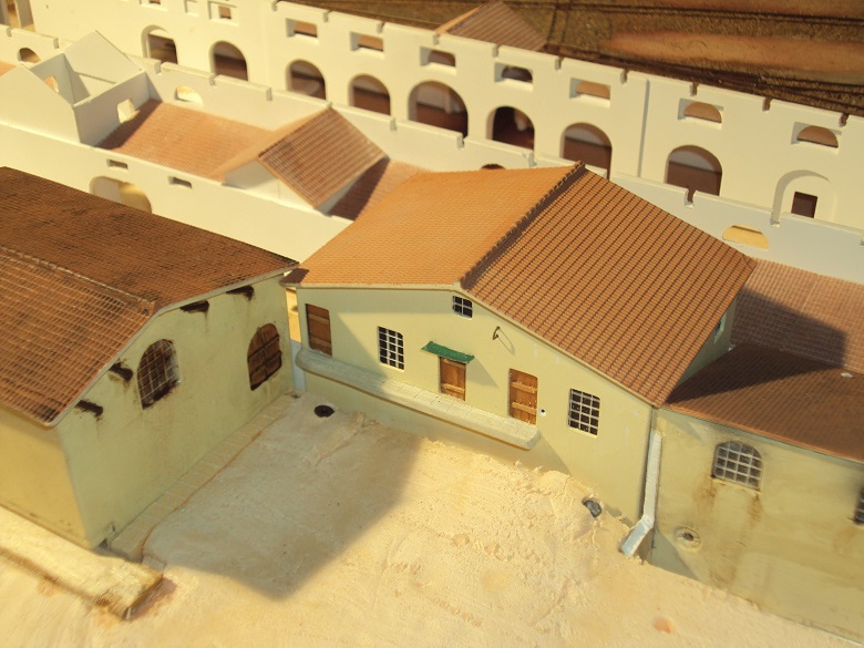

Due parole sul prossimo edificio:
La detta "casa del ruotone" o della grande ruota di finco sud della fonderia 2, conteneva dal piano terra al sotterraneo la grande ruota in legno che tramite l'acqua canalizzata dalla gora retrostante dava forza motrice alla grande macchina soffiante dello storico altoforno e forza motrice per l'officina sbavatori.
Questo edificio conteneva anche magazzini e al piano superiore abitazioni.

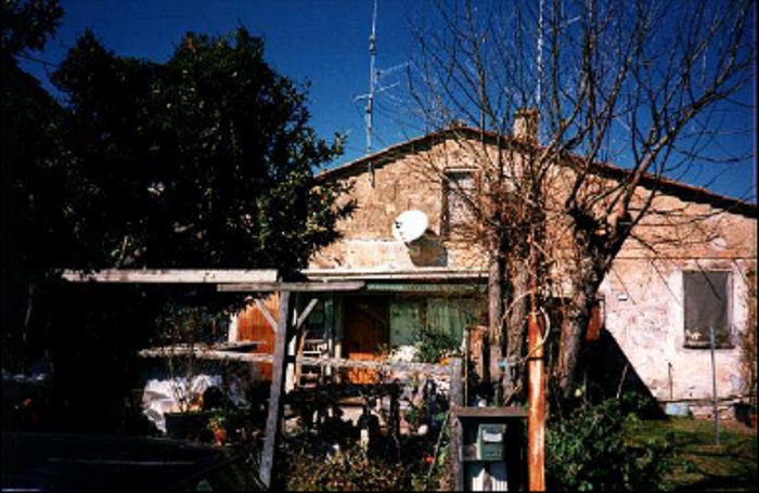

Ho sbagliato la misura della finestra del sottotetto! :x ma la lascio cosi...
Devo aggiungere due camini.

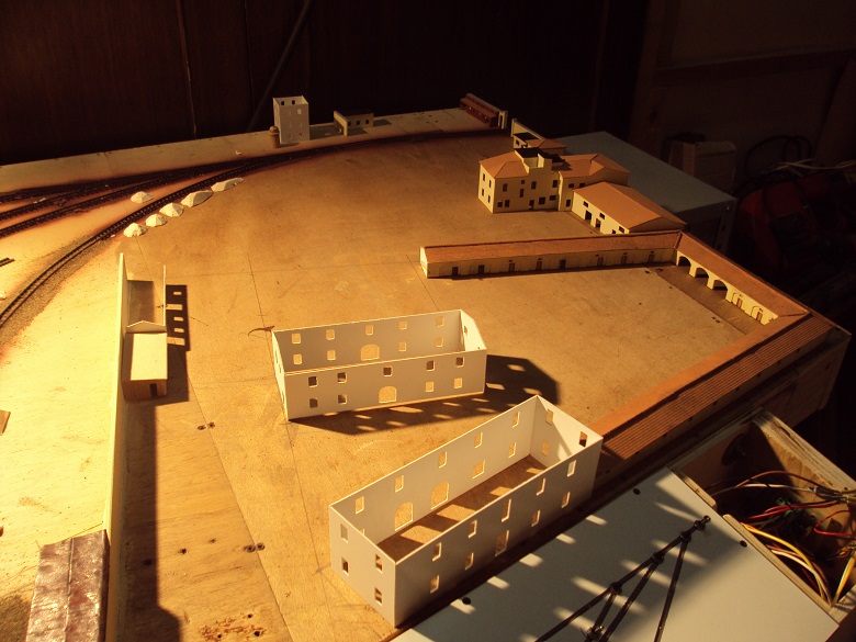

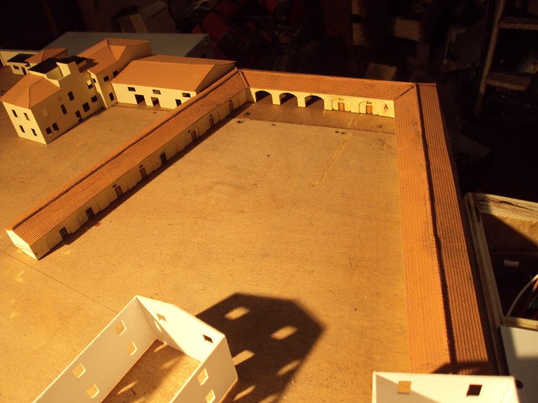

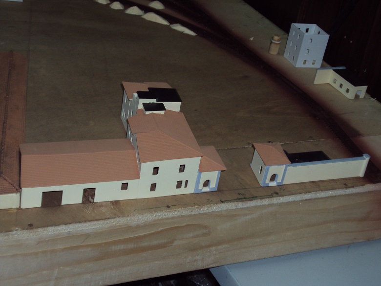

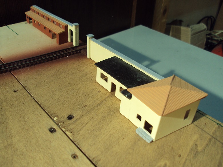

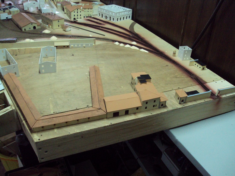

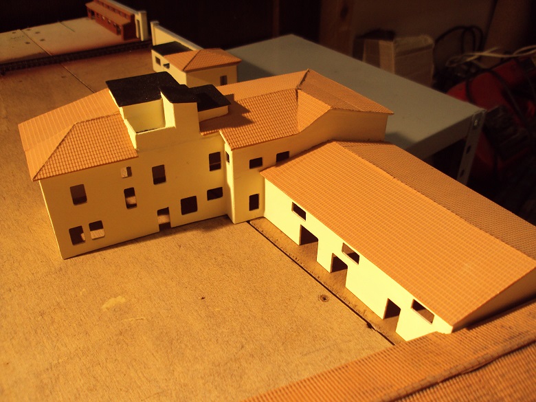

Ho iniziato la costruzione degli edifici lato mare o via Bicocchi:
Magazzino in mattoni rosso che oggi è della forestale, Infermeria, casotti di guardia (dove in mezzo c'è il famoso cancello dell'Ilva in ghisa) abitazione direttore e direzione, magazzini, e il complesso delle tre case della condotta con il vecchio portico che faceva anche da muro di cinta; ques'oggi non più esistente perchè li sorge il palazzo dell'attuale comune.
Il ceppo di case della condotta è un nucleo edilizio formato da tre stabili (il terzo devo ancora costruirlo), tutti risalenti alla prima metà dell’800. La prima palazzina, innalzata tra il 1817 e il 1822, ospita al pian terreno le botteghe del fabbro e del falegname e a quello superiore alloggi per i dipendenti. Verso la fine degli anni ‘30 vengono costruiti altri due edifici simili al primo, all’interno di un recinto con portico a forma di V, detto “della condotta”, perché destinato al riparo di carri e barrocci. Vi alloggiano i cavallai e i bovari, che trasportano il carbone dalle macchie circostanti e la vena di ferro dalla Marina, per conto dell’Amministrazione granducale.
Successivamente ebbero altri usi misti e vari.
Nella nostra anbientazione modellistica, la pima palazzina, in una parte era sede del comune.
Nel resto degli edifici fu allestita anche la scuola avviamento al lavoro, dove hanno frequentato molti follonichesi tra cui mio padre.
Ma ecco quello che stà venendo fuori:

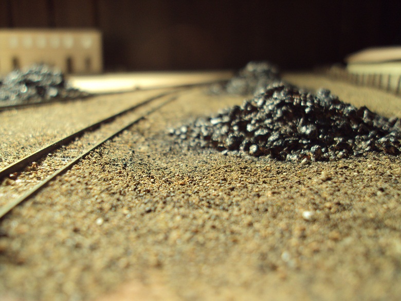

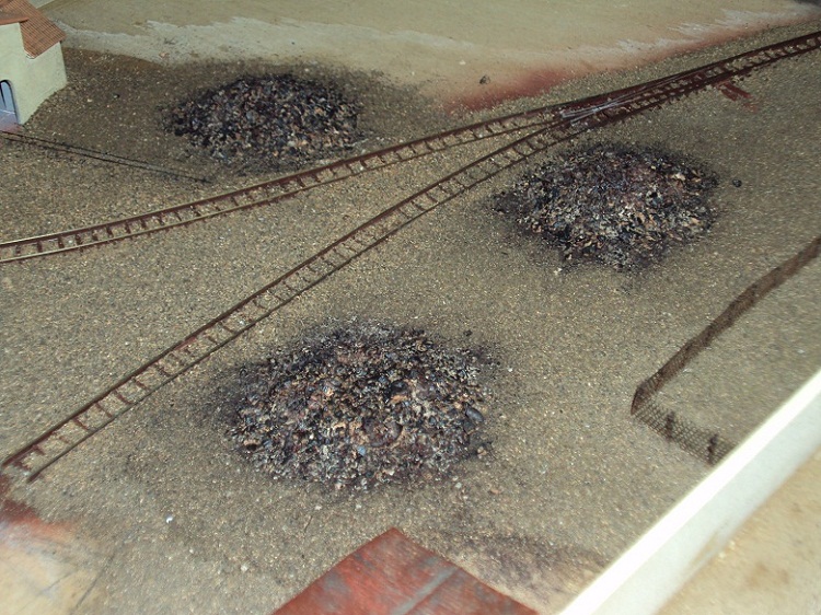

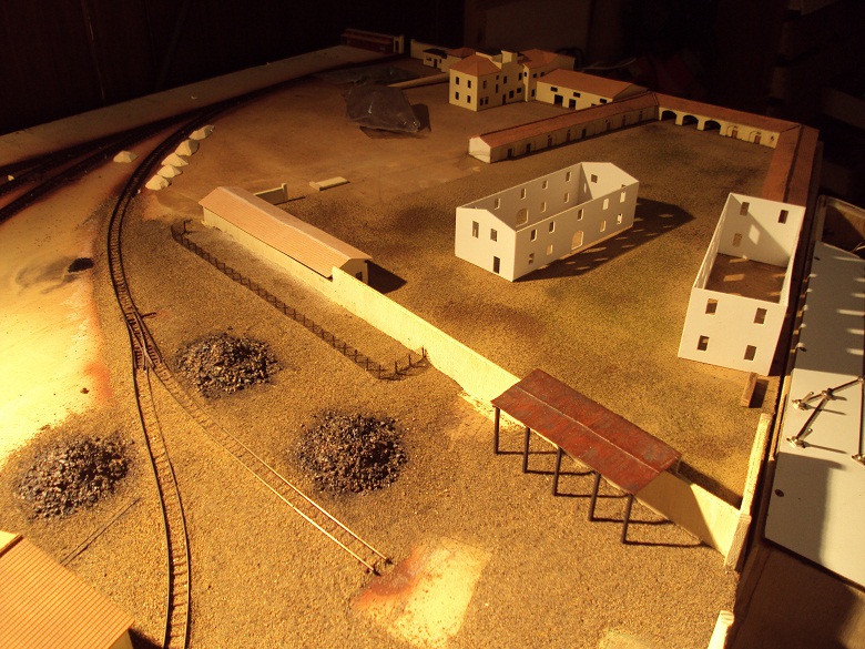

Accanto all'ospedale e al magazzino approvvigionamenti c'era la "pera" spacca rottami di ghisa, una torre di profilati in ferro con una grossa pera di ghisa che veniva sollevata da un argano e una volta in cima fatta cadere sul pezzo da ridurre in piccoli pezzetti. Il binario serviva per portare il materiale da ridurre e ritrasportare il ridotto.
Di fianco a questa torre c'èrano alcuni cumuli dei pezzetti di ghisa vittima della pera in attesa di essere caricati e riutilizzati nei forni.
Ho realizzato questi cumuli con una base di stuirodur opportunamente sagomato, sassi e ghiaia di varia misura incollati sopra e dipinto il tutto. Manca la patinatura e il color ruggine della ghisa dopo che è stata a contatto con la pioggia...

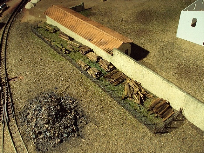

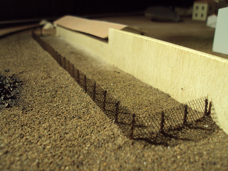

Di fianco, un recinto-deposito per il legname. E' uno spezzone di rete di maglia 1x1cm al quale ho tagliato un filo orizzontale lasciando i verticali per simulare i pali perfettamente equidistanti, incollato del tulle, verniciato e invecchiato. il tutto è stato fissato sul piano e poi affogato nella massicciata. manca solo il legname..

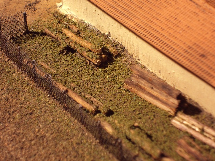

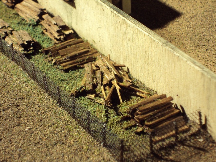

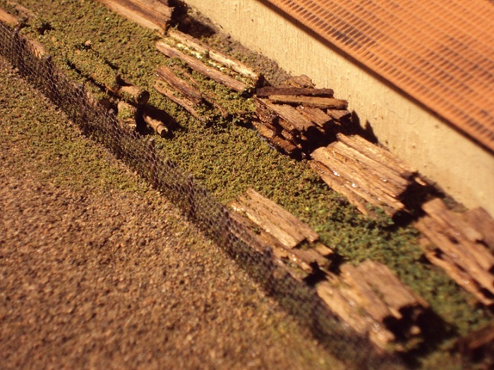

Intorno alle varie cataste di legname dentro il recinto, grazie ai primi caldi e le piogge primaverili, sono nate molte erbacce; dentro quel recinto crescono indisturbate, perchè il personale entra molto di rado....

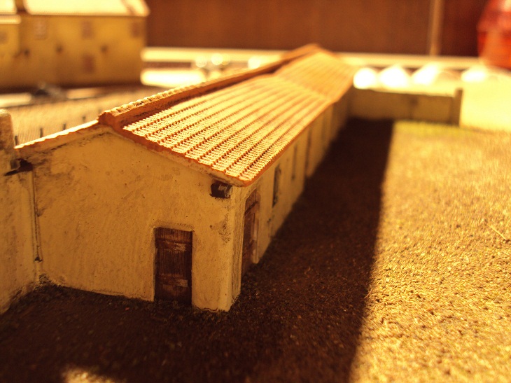

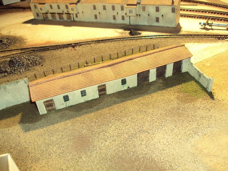

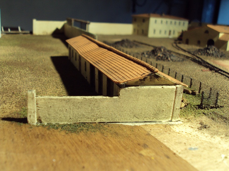

Dietro al recinto legname c'è un edificio di cui non sò al momento l'uso che ne facevano negli anni cinquanta; da quando sono nato (1980) la conoscocome falegnameria del Corpo Forestale dello Stato. Oggi naturalmente è diversa, amplianta di lato e frontalmente.

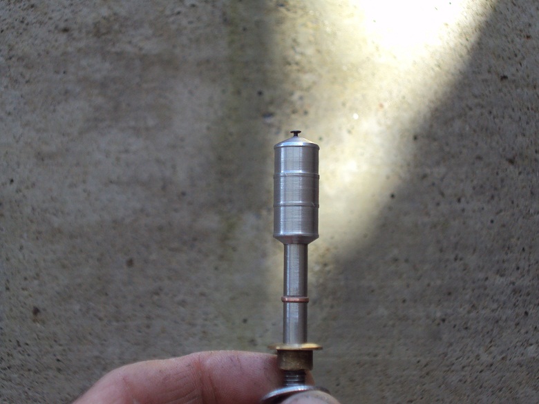

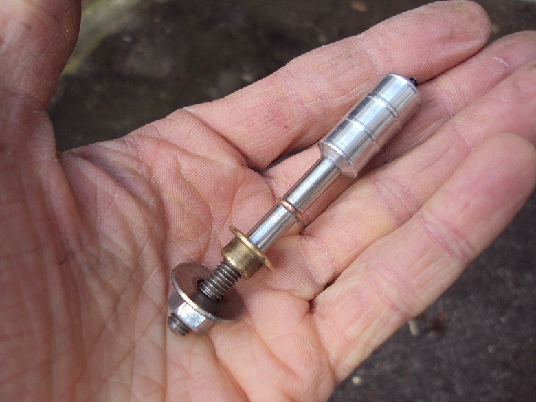

Ecco anche la torre dell'acqua, serbatoio idrico per il rifornimento delle macchine a vapore su rotaia:
Torre dell'acqua.JPG [ 134.13 KiB | Osservato 22308 volte ]
Torredell'acqua.JPG [ 157.12 KiB | Osservato 22308 volte ]
Il serbatoio è alluminio che ho tornito per dagli la forma; forato e filettato per accogliere il prigioniero in acciaio al quale ho tornito un asola per la cravatta in rame.
La base è un dado in ottone anch'esso tornito.
Verrà fissata dal sotto tramite dado e rondella.
