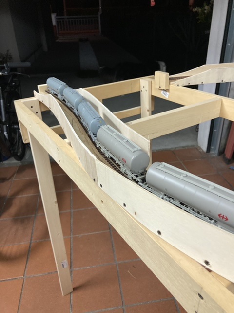

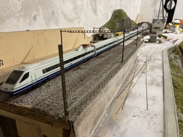

ho cominciato le curve x costruire un semplice anello dove finalmente i treni possono girare....nei primi 2 moduli ho tolto i binari di corsa perche' messi male....posati dei roco nuovi...

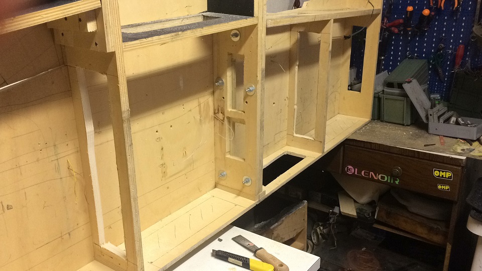

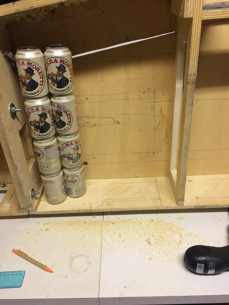

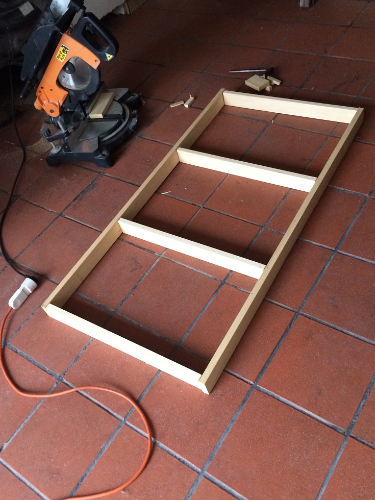

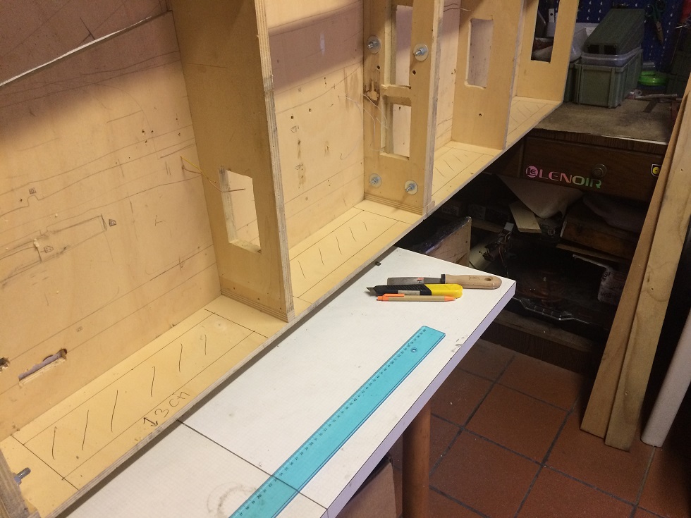

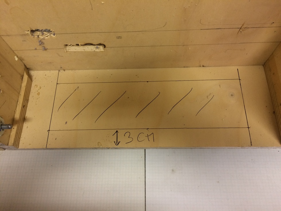

per fissare in modo corretto i nuovi binari ho riunito i 3 moduli ma girandoli ho notato che pesano parecchio...colpa del multistrato da 18mm...quindi ho deciso di allegerire praticando dei rettangoli ....da rifinire con raspa e carta vetrata...
Commento file: piccola scorta di birrette,,,,,
wassen modifica telaio 007.JPG [ 227.44 KiB | Osservato 15463 volte ]
wassen modifica telaio 006.JPG [ 176.26 KiB | Osservato 15463 volte ]
wassen modifica telaio 005.JPG [ 208.19 KiB | Osservato 15463 volte ]
wassen modifica telaio 002.JPG [ 170.25 KiB | Osservato 15463 volte ]

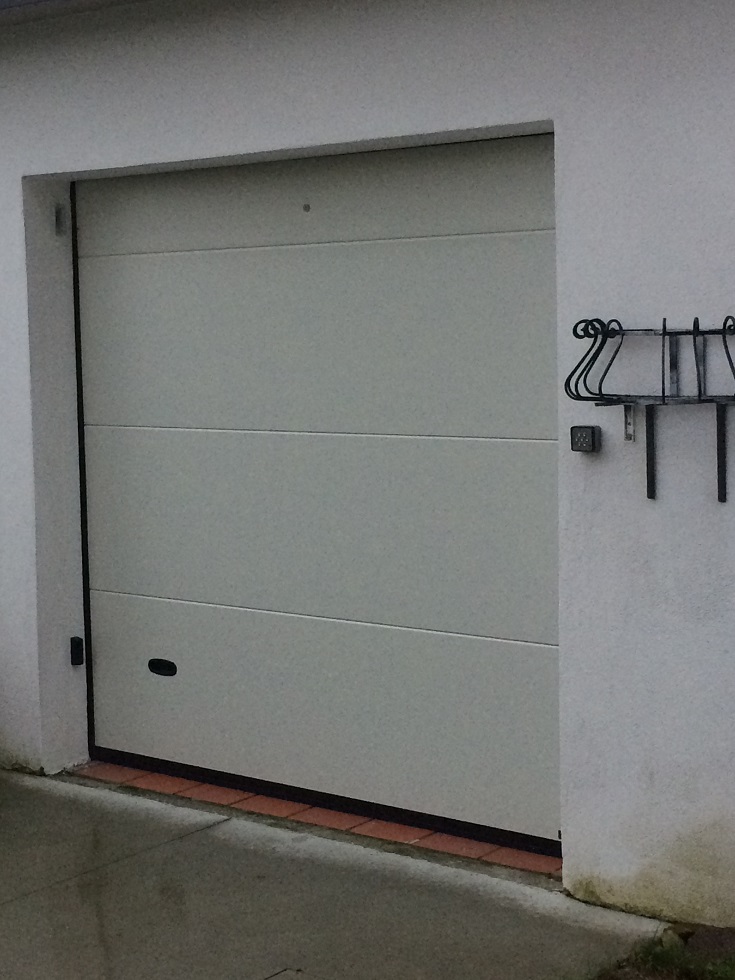

ho deciso di rinnovare il garage togliendo la vecchia serranda che rimaneva sempre aperta con un nuovo portone...sezionale...motorizzato e coimbentato...ora si puo' lavorare meglio e senza umidita'....

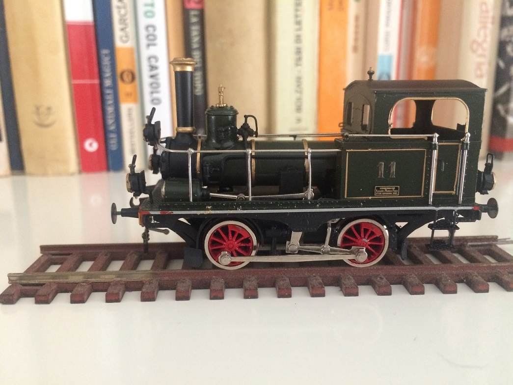

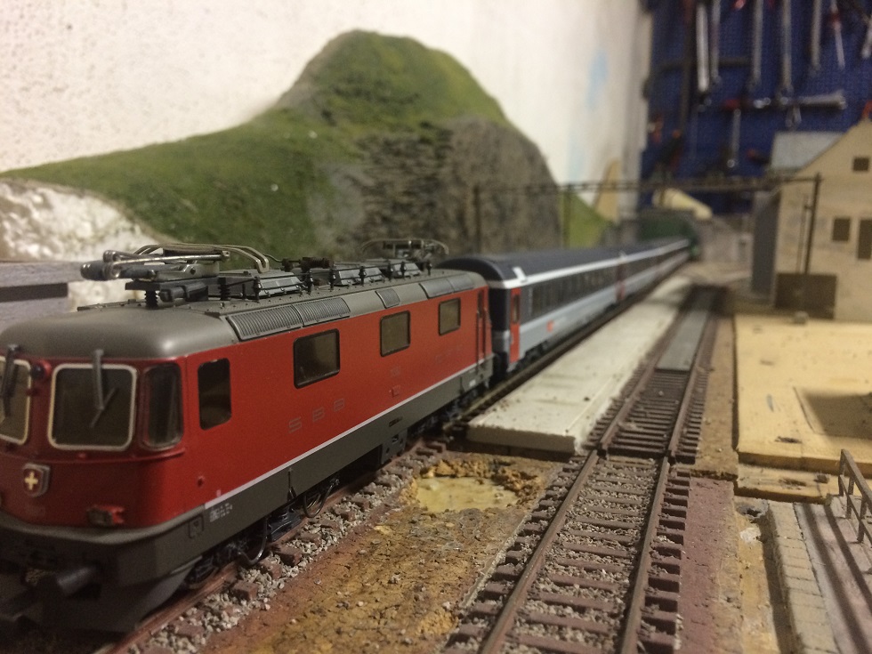

non ci speravo ma sono riuscito a prendere il pezzo piu' raro e costoso del plastico...la e2-2 gb posizionata a wassen....ora non ho piu' scuse per non finire il lavoro....

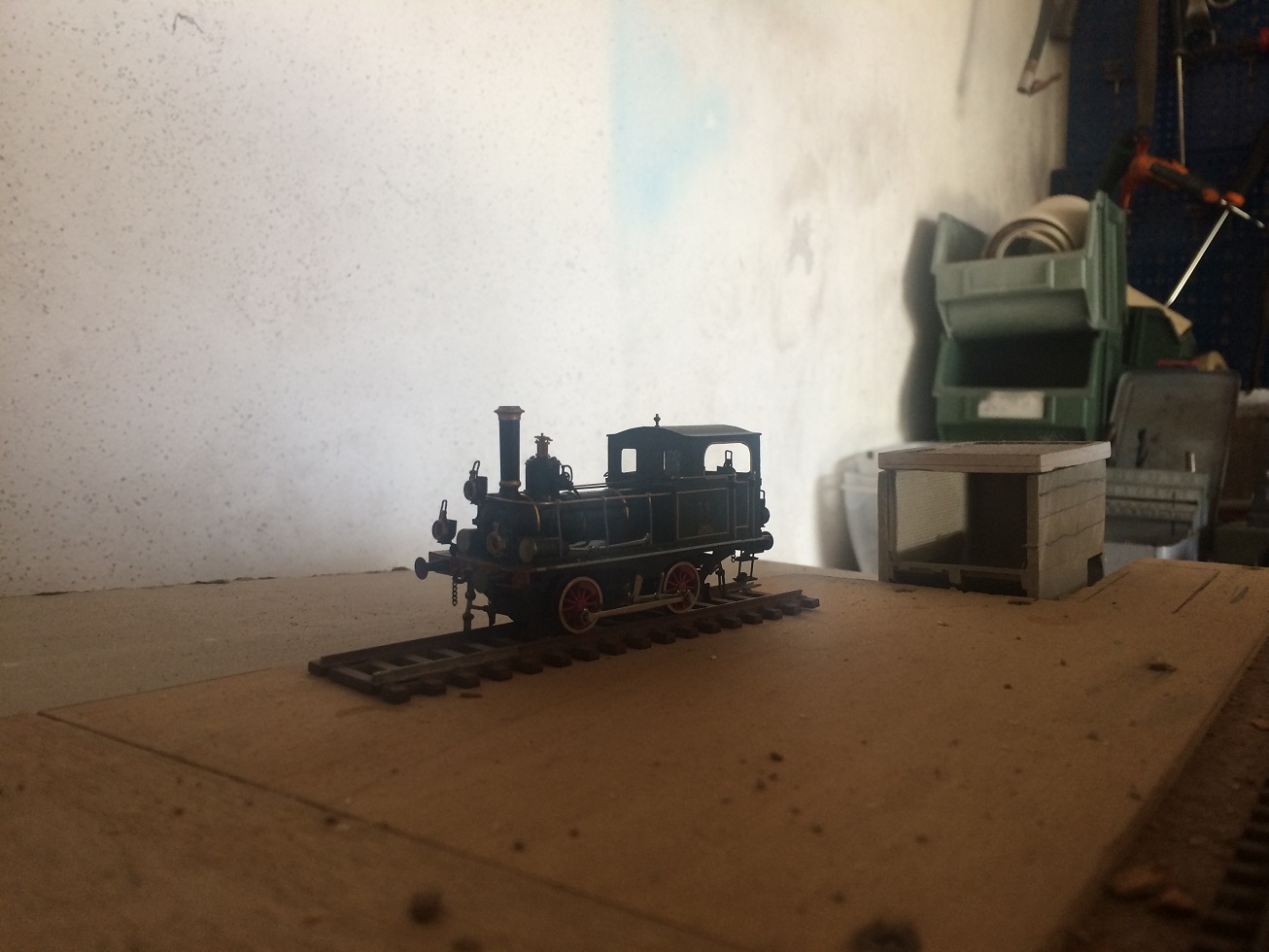

Ultimo arrivo a Wassen...ma in garage fa’ un freddo cane..

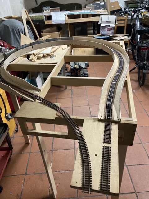

Eccomi puntuale ad ogni cambio stagione…finalmente l’anello di ritorno sta in piedi da solo

Lavoro molto interessante.
Per le asole nei pannelli di multistrato, ti consiglio di farle ovali, non rettangolari. Così eviti punti di rottura negli spigoli.
Ti basta una fresa a tazza per legno e in 2 minuti l'asola è fatta.
