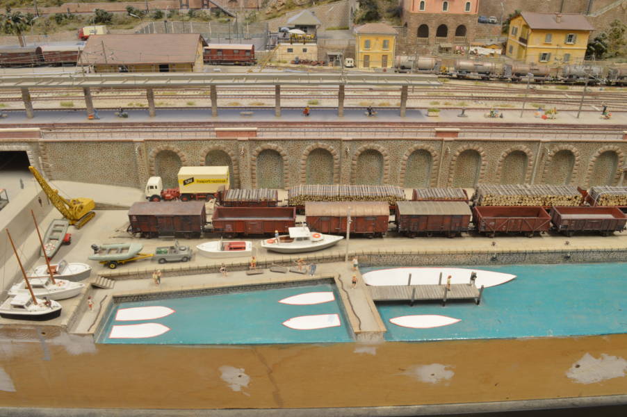

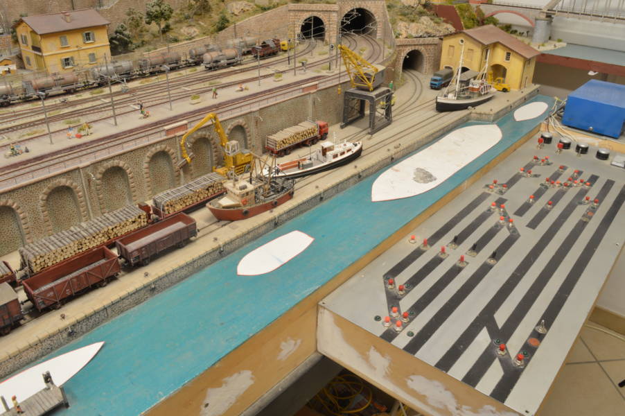

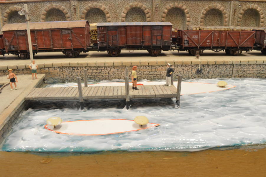

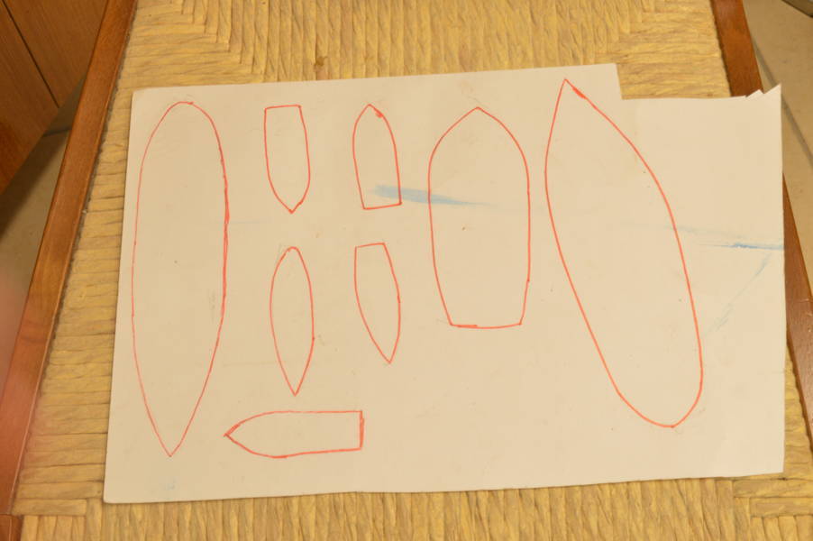

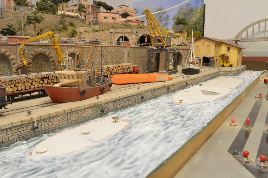

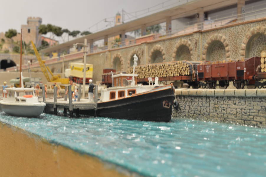

Dopo la spiaggia, è il momento di migliorare il mare nella zona del porto, vista la presenza di numerosi natanti che non voglio assolutamente incollare. ho escogitato questo semplicissimo stratagemma: ho posato le imbarcazioni sopra un cartoncino ed ho segnato con un pennarello gli ingombri quindo ho ritagliato tutte le sagome andandole a posizionare (con l'aiuto di puntine da disegno) al posto dei natanti.

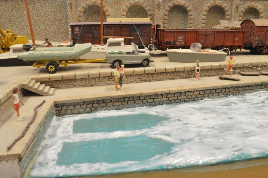

Ecco i passi successivi ed il risultato finale.

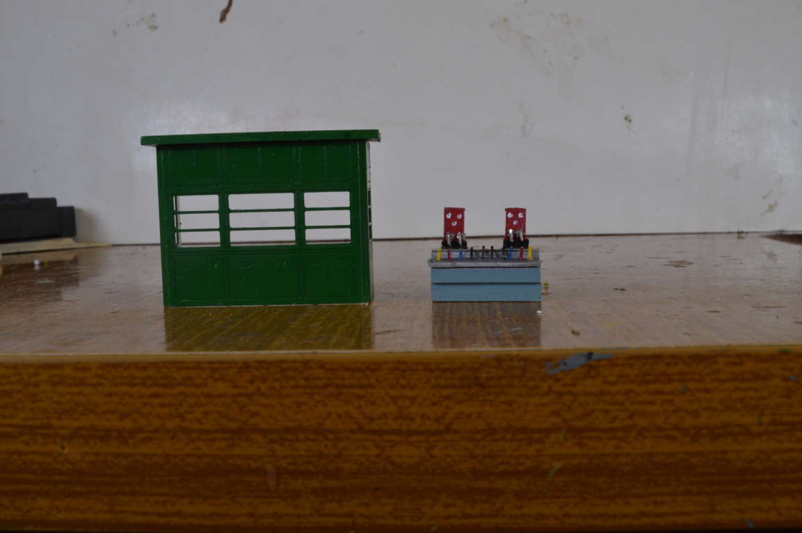

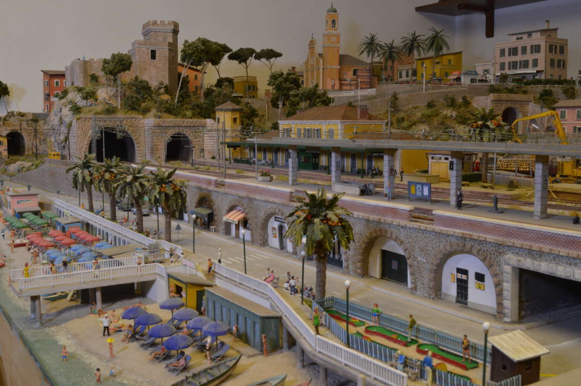

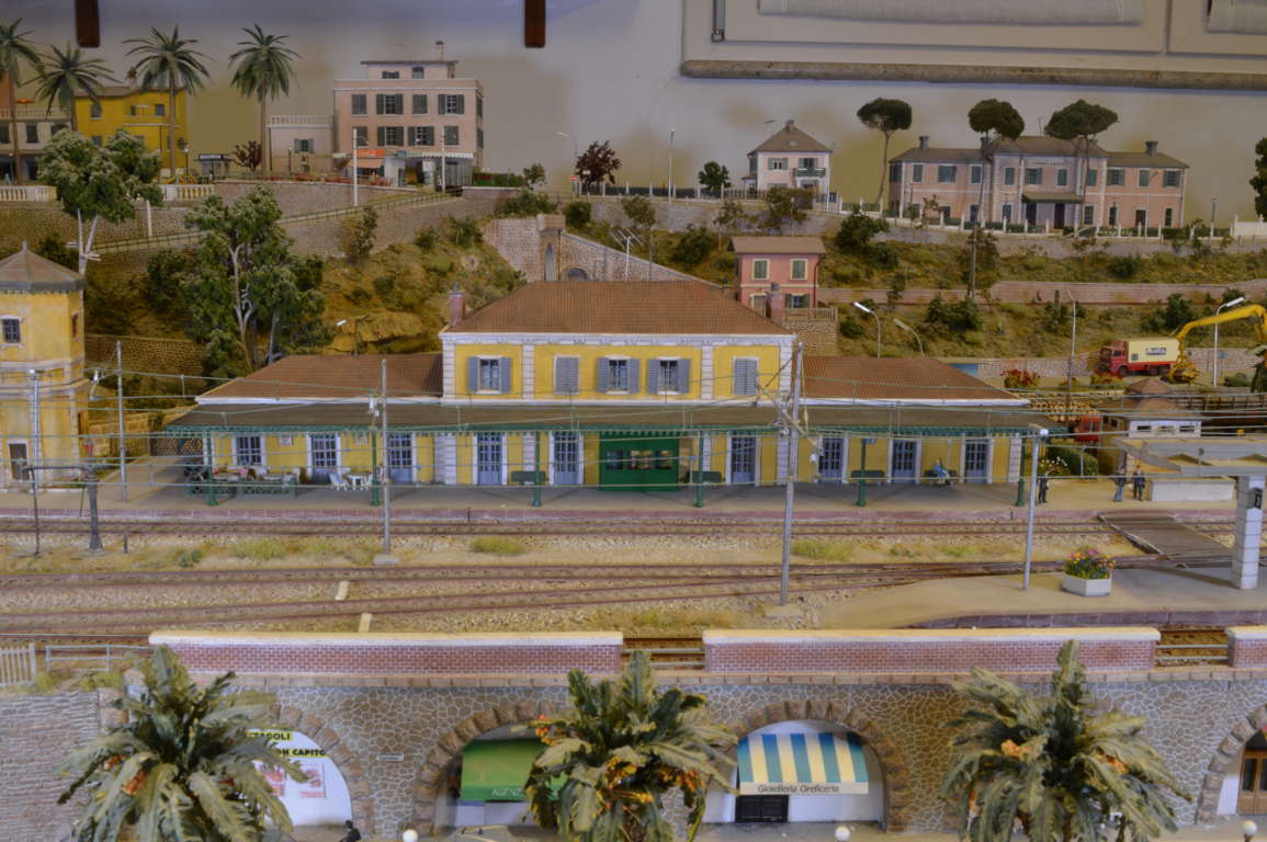

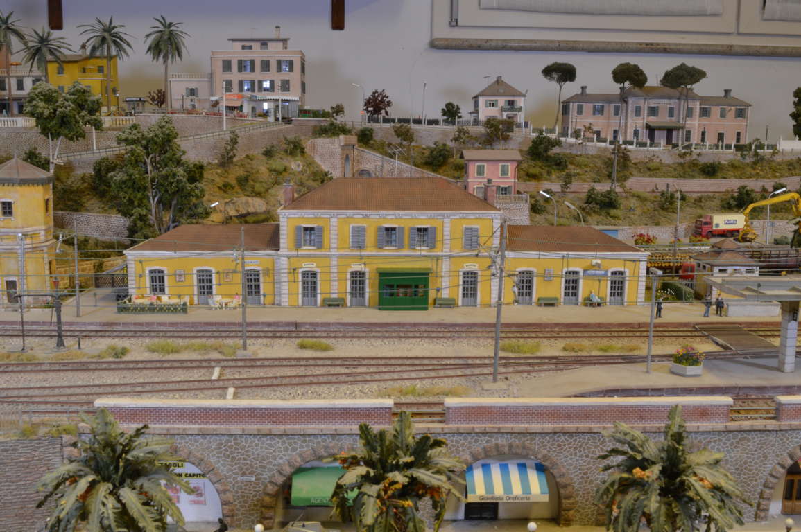

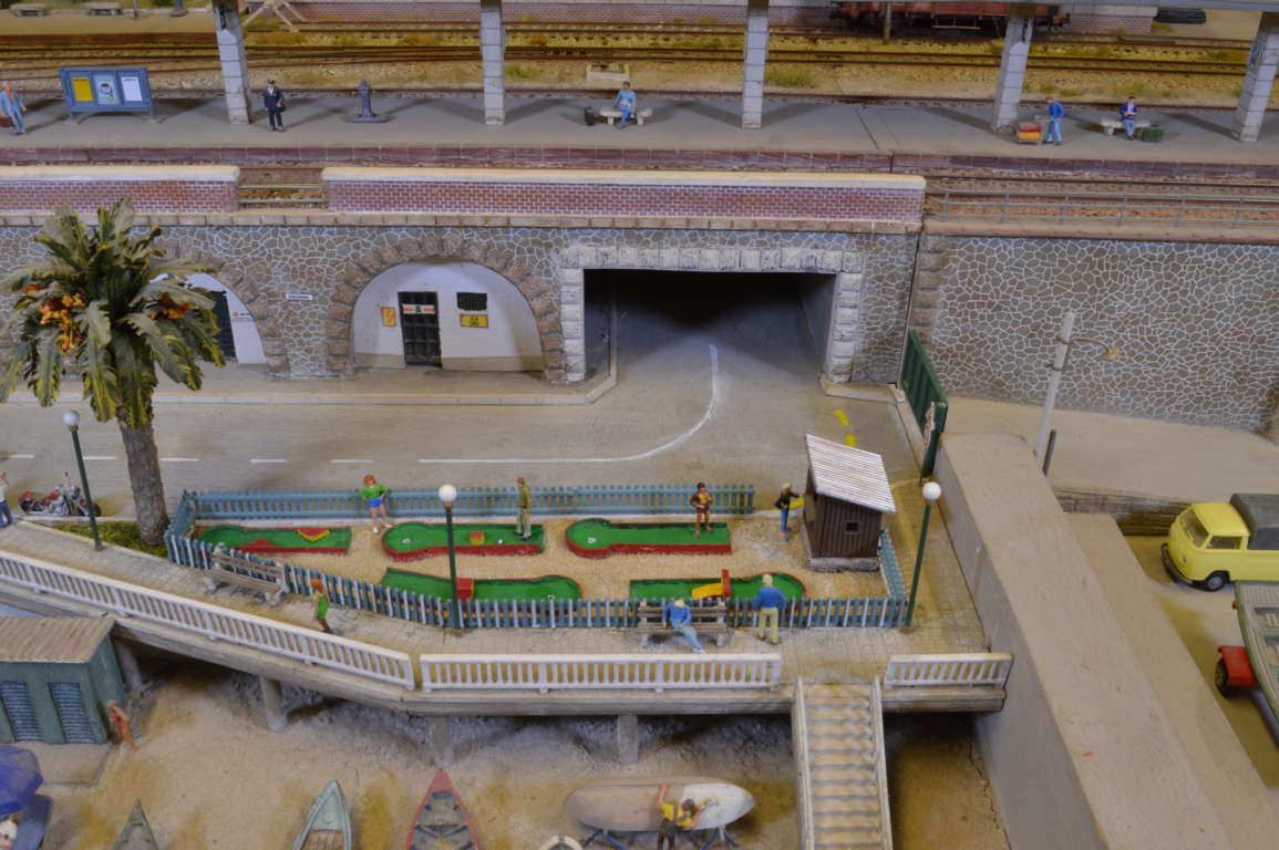

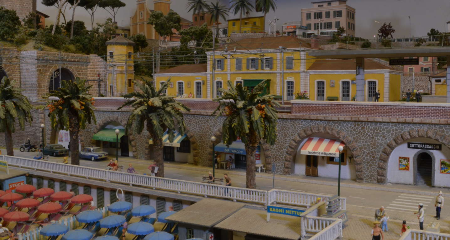

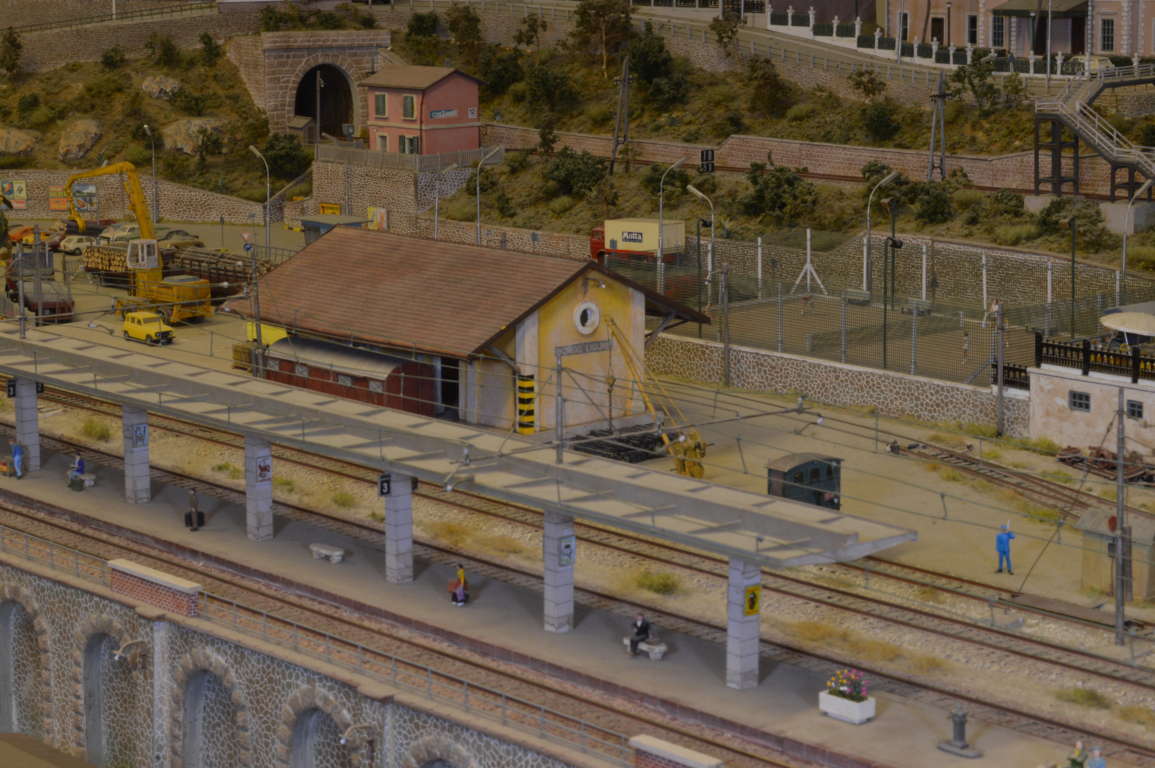

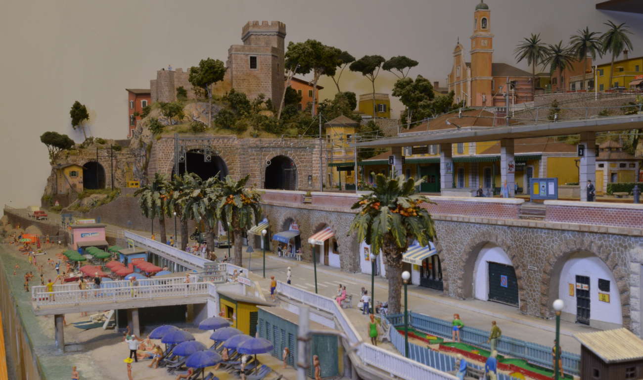

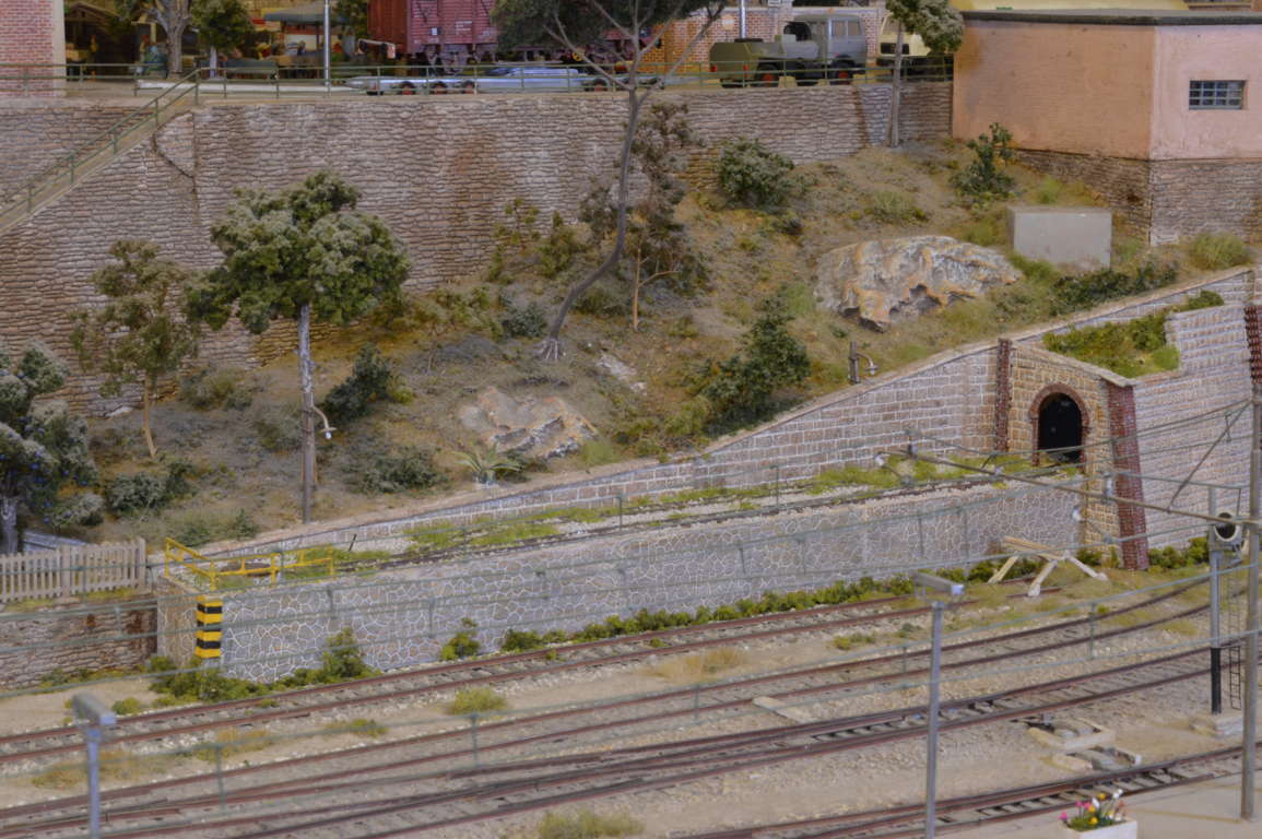

Dopo circa 5 anni ho rimesso le mani sul plastico in questione per tenermi in allenamento considerata anche la stagione invernale, gli interventi di rilievo sono rappresentati da una linea decauville che sbuca da una galleria ad est e termina su un piano caricatore munito di binario di precedenza e di piattaforma girevole, potrebbe provenire da una miniera oppure da una cava, il manufatto è asportabile e torna tutto come prima, sulla passeggiata sono state posizionate alcune palme recuperate dallo stesso plastico, in fondo è stato realizzato un piccolo minigolf in luogo di quello spiazzo a servizio del chiosco degli hot dog, a lato è stato posizionato un cancello che separa la zona portuale, le fioriere sono migliorate con la sistemazione di fiori a sostituzione dei vecchi ed anonimi licheni, ed infine i fabbricati di stazione che sono stati oggetto di una ricoloritura più consona mentre il magazzino merci è stato alzato di 5 mm. Il f.v. è stato modificato nella parte centrale per poter accogliere la cabina di blocco ancora da ultimare per la quale ho realizzato il banco dei comandi molto alla buona, dicesi eccesso maniacale considerando il fatto che una volta posizionato all'interno della cabina non si vedrà praticamente nulla.
Un'ultima cosa la pensilina è stata ridipinta, ma sinceramente non so se posizionarla ancora, voi che ne pensate, pensilina si o pensilina no, per ora è solamente appoggiata.
Ecco alcune immagini

Molto bello davvero!

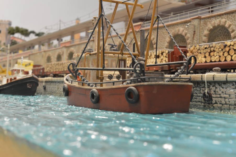

Da quando l'ho visto sulla rivista, avendo in progetto un diorama portuale, vorrei sapere della nave più grande sulla destra: proviene da un kit o è autocostruita?
Potresti pubblicarne una fotografia in primo piano?
Grazie, buona serata
Michele

Ciao , io voto per pensilina no come in tante stazioni della Liguria .....al limite una penisola ridotta come è presente a Bordighera , così da non nasconde troppo i treni e le varie scene ;
gusto personale ...
Michele
Ti ringrazio molto Michele, ti allego un link, a pag. 19 trovi tutto ciò che cerchi.
viewtopic.php?f=7&t=71250
Massimo
gusto personale ...
Ti ringrazio per il tuo contributo Andrea.
Massimo
