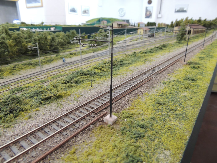

Ciao Antonio. Il filo di messa a terra è quello che vedi correre lungo i pali, poco al di sotto dell'altezza delle mensole. Univa all'incirca un paio di kilometri di linea,andandosi poi ad interrare e proteggendo quel tratto di linea stesso. Un altro vezzo del nostro Andrea,ma che contribuisce a dare quel pizzico di realismo in più.

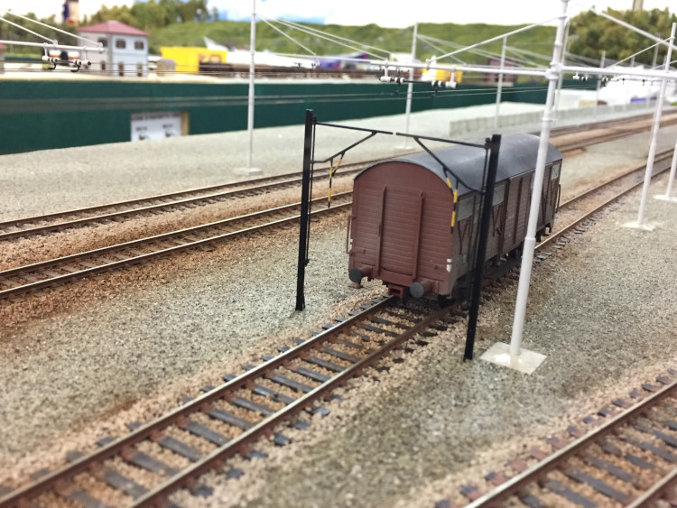

La sagoma limite della stazione di Altare,appena forgiata da Andrea "l'orefice :) ",fatta con spezzoni di rotaia e tondini da 0,5 e 0,7,prima di passare al reparto verniciatura.

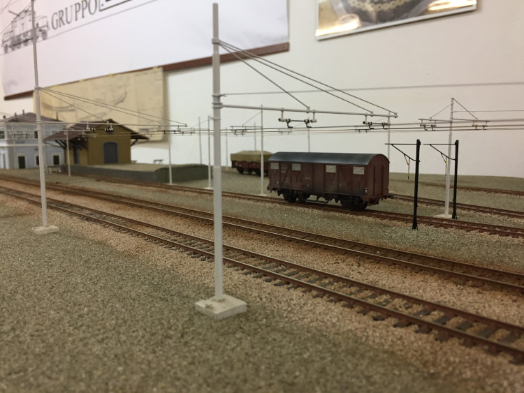

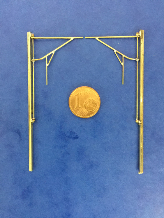

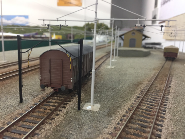

Work in progress...Ecco la sagoma limite verniciata e posizionata.

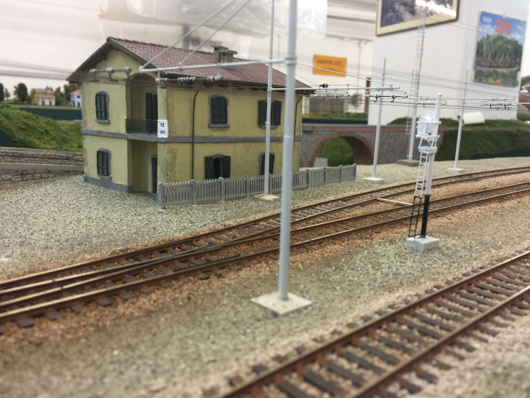

Il casello alla progressiva 18,045. Il tutto ancora completamente da piantumare.
