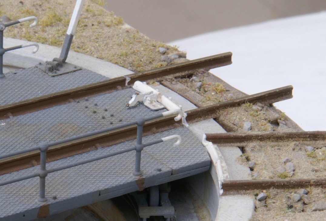

La piattaforma è pressoché terminata. L'unica cosa che non sono riuscito a riprodurre è il fermo di sicurezza. Non potendo eseguire microfusioni o altre tecniche "raffinate", come riprodurre questo particolare?

Al vero, capitava che fossero pezzi di profilati angolari con opportuna scanalatura, bloccati con tiranti nel cornamento della tina.
Sulla piattaforma un semplice piatto, di ageuate dimensioni rastremato dal lato dove si infila nell'angolara di cui sopra, in una piattaforma come queslla riprodotta, tipicamente mi pare fosse incernierato e quindi ribalatbile.
Al posto dell'angola, nelle realaizzazioni più vecchie poteva essere un blocco di fusione, qualcosa di adattabile lo puoi trovare negli accessori per modellismo navale: bitte, passacavi, ecc. da installare a bordo delle imbarcazioni.

Profilato a L di plastica , pezzettini di filo di ottone per i particolari tra le rotaie , la leva mobile io l'ho fatta funzionante con profilati di ottone , ma se la fai fissa la puoi riprodurre con pezzettini di plastica .

La tina è formata da una successione di anelli in forex da 3mm opportunamente tagliati (compasso a due punte per tracciare e cutter per tagliare); i mattoncini sono incisi con punteruolo nello spessore del forex. Il ponte è formato da una porzione del disco di scarto dell'ultimo anello con sovrapposta una lastra di plasticard di spessore inferiore. La zigrinatura della lastra è resa con velo di tulle incollato. La struttura di supporto del ponte è ottenuta con plasticard e profili ad "H" della Evergreen. La ringhiera è in filo di rame da 0,6 saldata secondo i tuoi insegnamenti. 8) Le barre per la spinte a mano invece sono fili di acciaio armonico sagomato e fissato con l'aiuto di "piastre" ottenute con lamierino di rame. Il tutto è stato verniciato prima a spruzzo con primer Tamya e poi a pennello con colori opportunamente miscelati della Humbrol. Ho anche eseguito un "timido" lavaggio con colori acrilici.

Grazie Marco per le tue indicazioni, proverò a cercare...

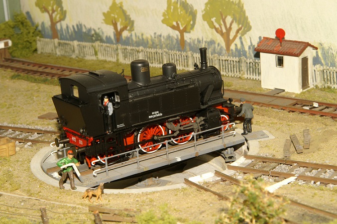

Ciao , si è una mia costruzione , ne ho fatta una piccola serie per me ed amici , tra l'altro in un' altra attuale discussione sulla 940 Rivarossi si intravede un' altra mia piattaforma girevole da 18 metri .
Non ho aperto nessuna discussione al riguardo ma ogni tanto qualche foto riesce fuori ...
PICT9191.JPG [ 164.45 KiB | Osservato 8332 volte ]
vedo che ancora non hai montato le ruote , cosa pensi di usare o come pensi di costruirle ?

Grazie a tutti per i preziosi consigli. Ho sostituito il perno di rotazione che non garantiva l'orizzontalità del ponte, ed ho utilizzato un bullone da 6mm di diametro. Ora dovrò però lavorarlo per creare in esso una sede per inserire i fili che alimentano le rotaie, in modo da non pregiudicare la rotazione della piattaforma. Con questo metodo, a differenza dello spinotto jack che garantiva la rotazione a 360° del ponte, il movimento della piattaforma sarà alternato e di 180°. Poco male.
Giancarlo
Ciao Giancarlo, ho realizzato i supporti con profili evergreen, mentre per le ruote ho utilizzato bottoni in madreperla! Alla fine il risultato è di piena soddisfazione, ed il prossimo passo sarà il montaggio sul modulo :D .

Ottimo , carini anche i catenacci di centratura .
Anche la mia fa solo 180° , per l'altro binario a destra in basso che è un semplice tronchino faccio il "centraggio" a tentativi :lol:
