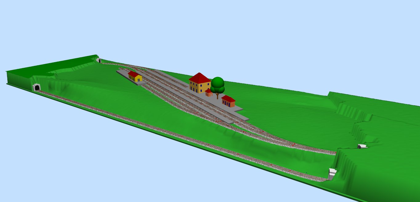

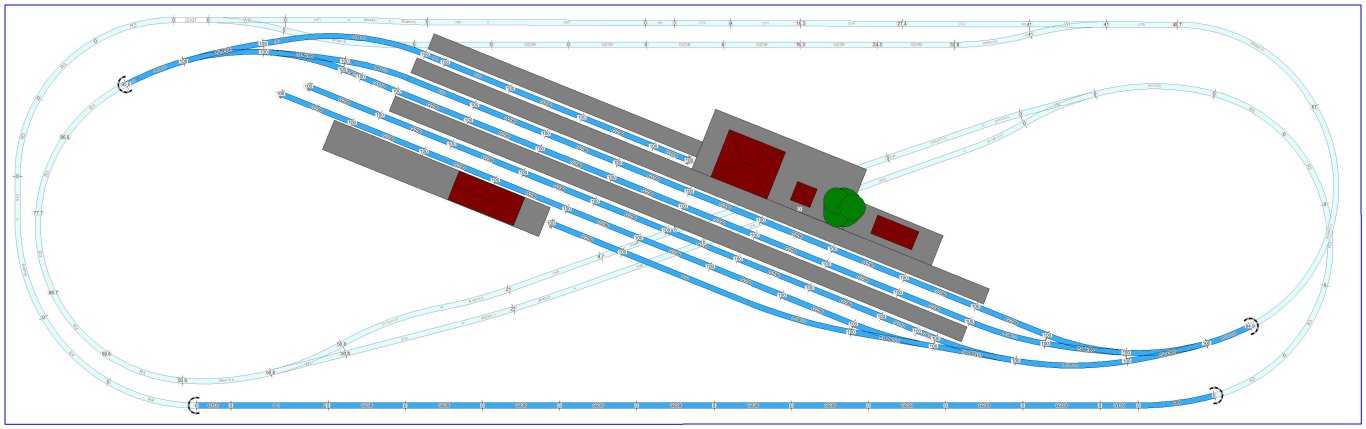

Cmq, il progetto a cui sono per il momento arrivato è il seguente. "Sotto terra" vedete i 2 binari di raddoppio, nascosti alla vista.
snapshot10.jpg [ 70.79 KiB | Osservato 5368 volte ]
track23_nov_short.jpg [ 91.63 KiB | Osservato 5368 volte ]
Le misure sono 410x130cm

Considerando anche la stazione i raddoppi sono 3, quindi in analogico puoi:
1) tutti i treni circolano nello stesso senso e si scambiano ad ogni raddoppio = fai 3 circuiti come quelli postati in precedenza
2) il plastico funziona come una linea a singolo binario con incroci in ogni raddoppio = fai una logica complessa che comprenda blocco automtatico reversibile e incroci, con binari d'incrocio dedicati al senso di marcia, e commuti singolarmete tutte le altre tratte
3) se vuoi usare la stazione per le manovre, nel caso 1 basta bloccare la circolazione in linea, nel caso 2 devi adeguare la logica di comando anche alla condizione di manovra.
Concludendo, se vuoi fare veramente quel plastico, con il tipo di circolazione del punto 2, visto che inizi da capo, e non sei un esperto in automazione, lascia perdere l'analogico e l'elettromeccanico e vai subito in digitale: spendi parecchio meno e non diventi matto. L'hardware è in quantità ben minore dell'elettrommeccanico, ma poi il software lo crei come e quando vuoi, senza limiti, se non quella della memoria della centralina o del PC che userai: ti stufi prima te a scrivere del programma.
Tanto più che in digitale trovi esempi a valanga, ed i software commerciali di gestione dei plastici nascono già nell'ottica del funzionamento ferroviario.
Fare tutto da capo in elettromeccanica, o con prodotti industriali, sono sostanzialmente cose per chi le fa anche nella vita per mestiere, e magari conosce anche le logiche di gestione dei treni al reale.
A livello di sensoristica, alla fine esistono tutte le combinazioni che vuoi, ma poi il segnale del sensore va riconosciuto ed elaborato con oppurtuni circuiti elettrici o/e elettronici: non è neanche roba per tutti i professionisti addetti ai lavori: fidati, lascia perdere.
Però, senza polemica, ed in simpatia, se il disegno lo postavi subito, e dichiaravi subito le tue conoscenze ... magari non ci sarebebro volute 8 pagine di forum, per arrivare al mio concludendo. Magari ti evitavi di aprire altri tread per fare domande a macchia di leopardo, con risposte, non consone a quello che veramente interessa a te.

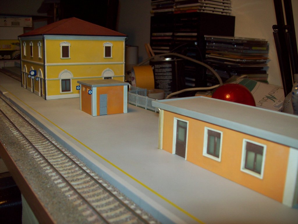

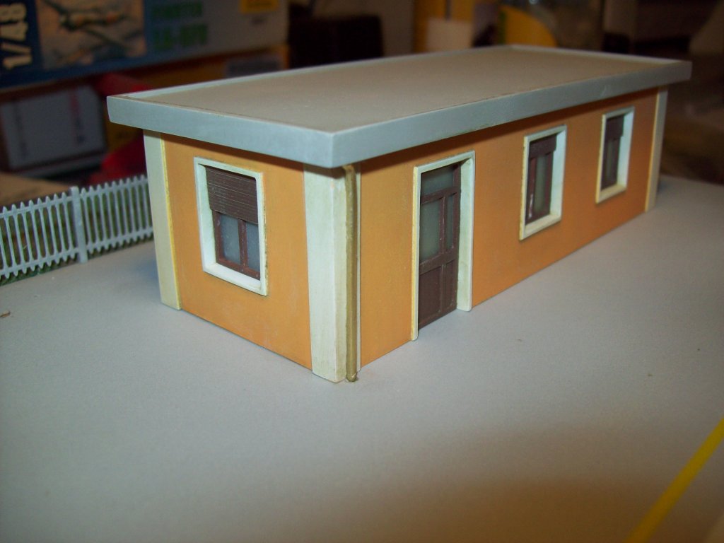

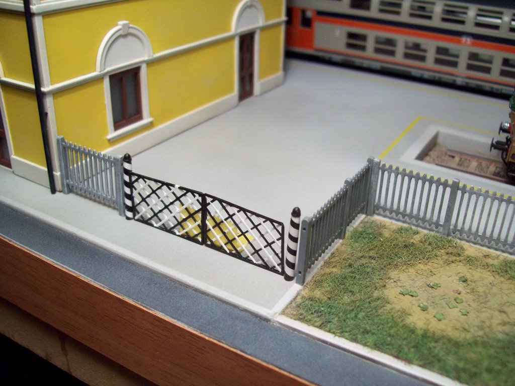

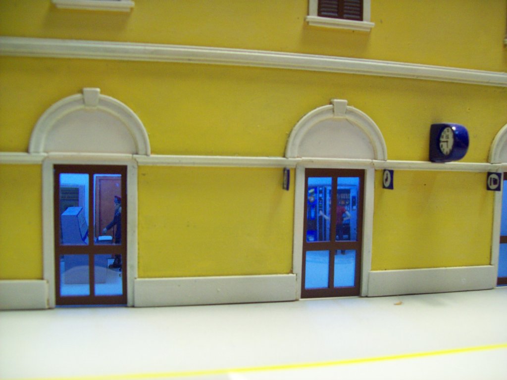

P.S. Questo nel frattempo è il diorama di stazione in corso di realizzazione... in un certo senso è una sorta di prova generale della stazione per il plastico
100_6811.jpg [ 81.91 KiB | Osservato 5316 volte ]
100_6809.jpg [ 79.75 KiB | Osservato 5316 volte ]
100_6807.jpg [ 100.49 KiB | Osservato 5316 volte ]
100_6787.jpg [ 139.1 KiB | Osservato 5316 volte ]

quel piano binari contiene un'errore.....i deviatoi di entrata in stazione nella posizione di corretto tracciato portano ai tronchini.... :(
Non esiste nessun errore di tracciato. Vorrà dire che nel "piano schematico", nel "Registro disposizioni di servizio" e nelle "istruzioni di dettaglio" dell'impianto per quel deviatoio verrà indicata la posizione "Normale per la destra" e "rovescio per la sinistra".

Il piano binari non ha nessun errore ed è pure piuttosto bello. Mi permetto solo di suggerire, nello scalo, la presenza di un'asta di manovra di adeguata lunghezza ed una bretella nei binari di scalo (le manovre si fanno più interessanti e si semplificano, oltre ad essere indipendenti dal movimento dei treni). Le modifiche non sono necessarie, su molte secondarie appenniniche (e non solo) non c'erano (dipende da chi progettò la linea originale e in che anno), però...
Ah, se io mi posso permettere, in stazione trasformerei un binario tronco (per come è fatta adesso la stazione viene meglio quello a fianco del FV) in binario di circolazione. Così è possibile rendere ancora più interessante la circolazione dei treni (esempio: arriva il merci sul binario 3, sui binari 1 e 2 si incrociano due convogli passeggeri, dunque il merci riparte avendo a sua volta incrociato un treno e dato la precedenza all'altro).
Altro suggerimento: il binario lì in basso, non farlo parallelo al bordo, fagli fare una leggera ansa verso l'interno.
Infine, 4 binari nascosti non sono tanti: io amplierei un po' il discorso (e quindi la gestione elettromeccanica va a farsi benedire). Nella stazione nascosta in diagonale piazzerei dei deviatoi tripli e aggiungerei un binario (i deviatoi tripli fanno sì che la lunghezza dei 3 binari sia uguale) ed inserirei pure qualche tronchino per le composizioni navetta (automotrici, ecc.), il che consentirebbe anche di fare un esercizio va-e-vieni...
Per quel che riguarda la gestione, se non sei così esperto di elettronica, orientati sulla soluzione della gestione digitale tramite PC: anch'io sto pontificando su un impianto ACEI per il mio futuro impianto, ma mi sa tanto che mi orienterò sul controllo digitale (già ho poco tempo per fare l'impianto, se poi ne perdo altro per imbastire la logica di controllo... magari poi la faccio lo stesso per sfizio personale). Tanto alle fiere dell'elettronica trovi dei PC usati a prezzi ridicoli (e non servono mega computer), gli installi sopra il programma di gestione del plastico, lo colleghi alla centrale digitale ed è fatta.

In effetti ho sacrificato alcune cose all'esigenza di avere uno spazio grandicello di stazione e curve in vista larghe, perché poi ognuno ha i suoi "pallini" e le cose su cui invece non è disponibile a scendere a compromessi... per me ad esempio è troppo irrealistico il modo in cui il treno "si spezza" per fare le curve strette, con mantici che si allontanano a dismisura.... o vedere un treno che entra in galleria e ne esce dopo 5 secondi...
