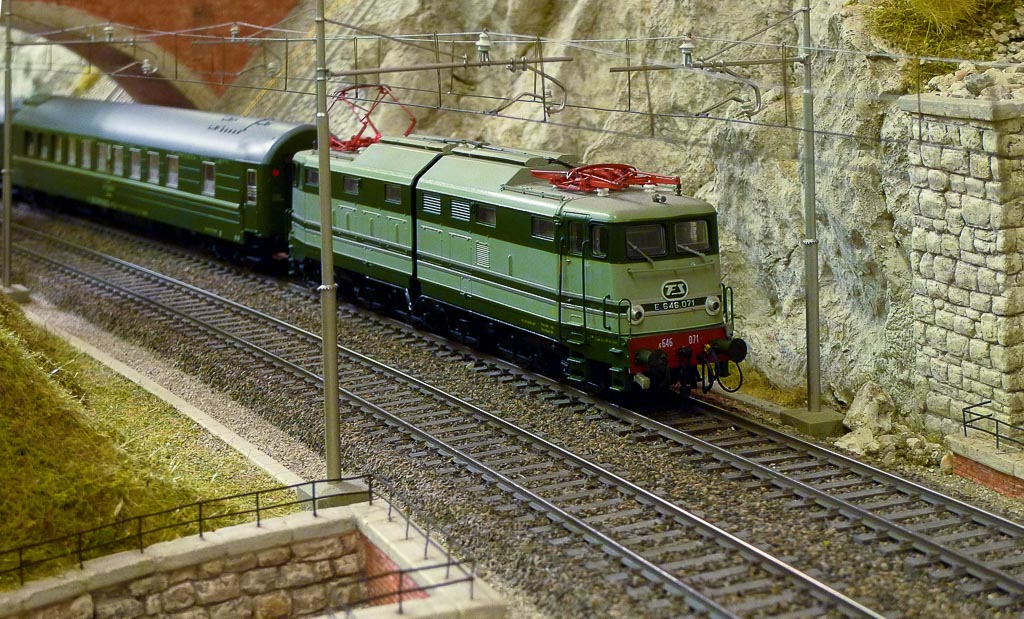

E 646.071 con carrozza letti Mosca-Venezia in salita prima di entrare in stazione di Sarbedo direzione ovest.
P1080696-1-2.jpg [ 202.9 KiB | Osservato 12522 volte ]

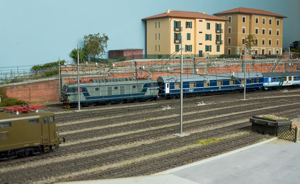

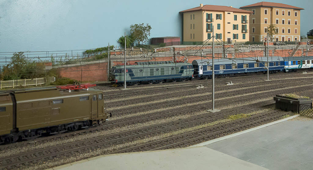

Due inquadrature di E.652 con carrozze letti in entrata a Sarbedo da direzione est.
IMG_6401-1-2.jpg [ 240.18 KiB | Osservato 12262 volte ]
IMG_6400-1-1.jpg [ 231.03 KiB | Osservato 12262 volte ]

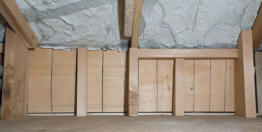

Quando ho costruito i muraglioni in curva (curva est) non mi sono preoccupato di documentare più di tanto il lavoro per cui ho soltanto poche foto della parte
in vista e solo ora ho ripreso dall'interno della montagna il retro della stuttura lignea su cui dall'altro lato sono incollate le formine di gesso.
La struttura di supporto è di legno compensato di 6 mm e ad intervalli sono state praticate incisioni verticali tali da permettere la curvatura del tutto.
Tali incisionri sono state riempite di colla vinavil densa e a presa rapida per un primo fissaggio della curvatura.
Successivamente il tutto è stato consolidato con aggiunta di collante epossidico a 2 componenti.

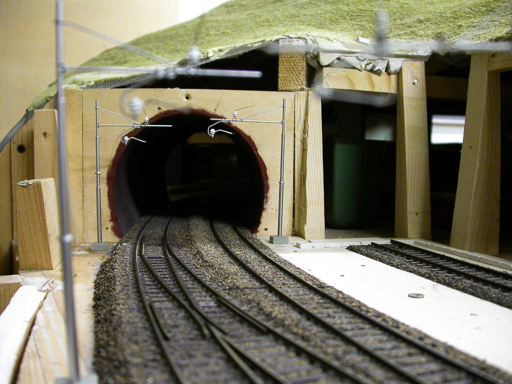

il retro della struttura in legno visto dall'interno della montagna.
DSC00440-1-2.jpg [ 189.11 KiB | Osservato 10258 volte ]

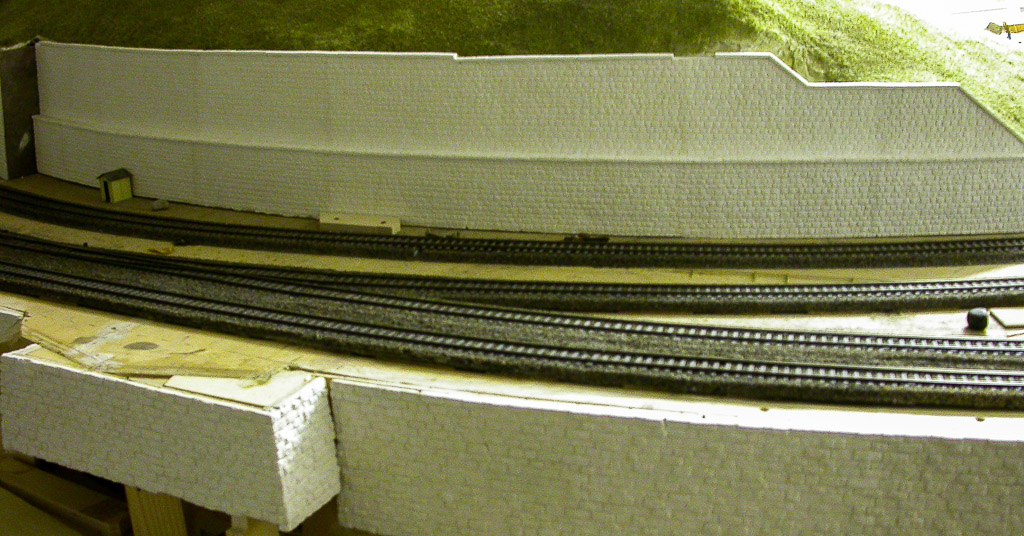

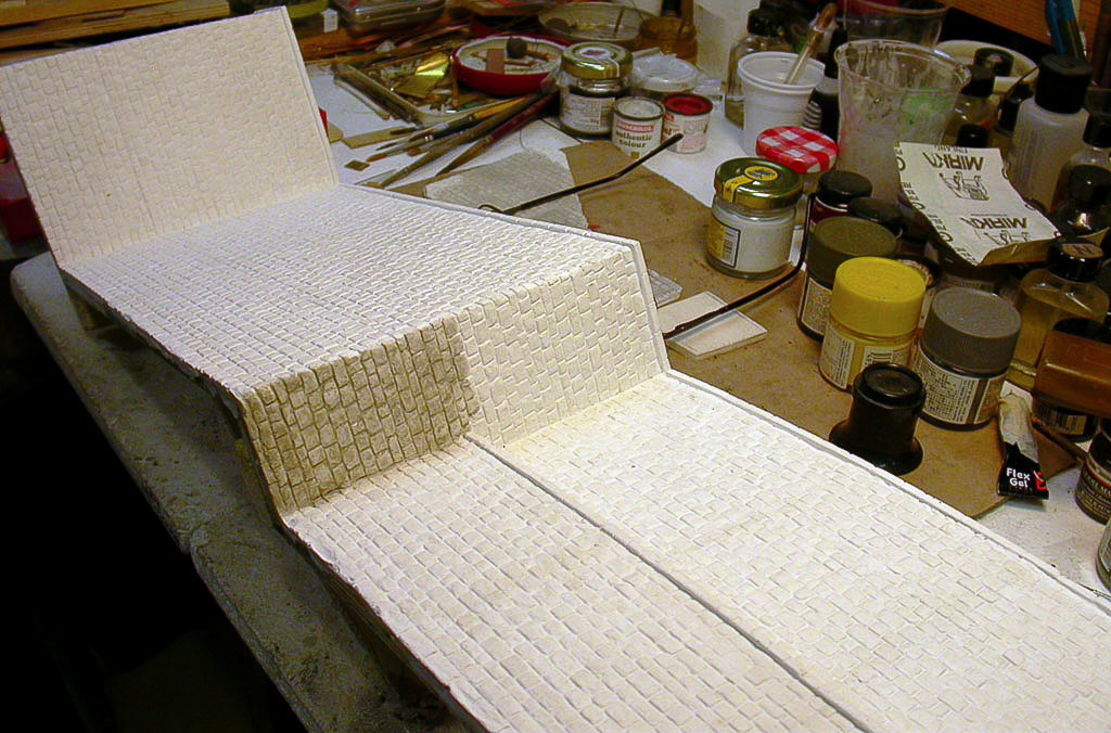

Per un corretto posizionamento delle formine di gesso, queste sono messe ad asciugare su una superficie curvilinea rispecchiante la curvatura finale dei muraglioni.
Quando asciutte, previa spalmatura di colla vinavi, sono accostate le une alle altre cercando di far coincidere il più possibile gli incontri del pietrame che successivamente
possono essere ripresi e corretti con apporto di poco gesso e rifiniti con strumenti da incisione.
Nella foto sotto si notano le zone verticali di unione delle formine e sopratutto i segni dei ritocchi che spariscono con la stesura di colore.
DSCN0164-1-1.jpg [ 234.45 KiB | Osservato 10258 volte ]
Il muraglione alto, corpo unico con il suo supporto ligneo, al banco per essere verniciato.
DSCN2505 w-1-1-2.jpg [ 224.83 KiB | Osservato 10258 volte ]

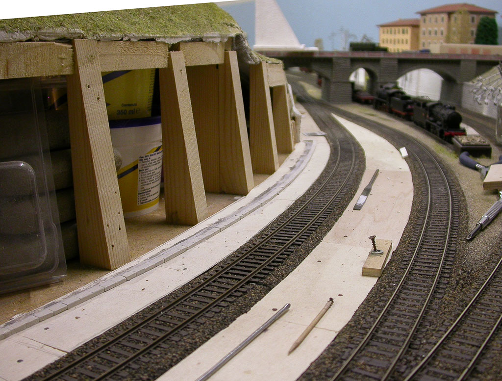

La galleria il cui portale sarà parte del muraglione alto.
DSCN2501-1-1.jpg [ 249.33 KiB | Osservato 10258 volte ]
I supporti verticali inclinati con andamento curvilineo dove andrà incollato il muraglione alto.
DSCN2502-1-1.jpg [ 217.36 KiB | Osservato 10258 volte ]

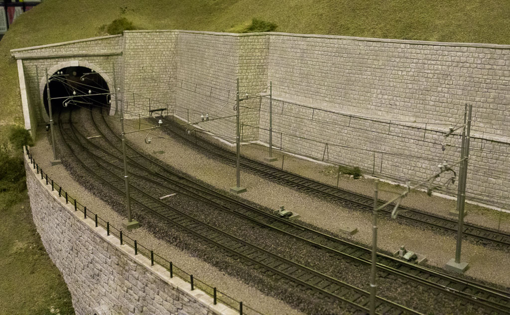

Veduta del portale galleria e di parte del muraglione alto.
DSC00444-1-2.jpg [ 229.43 KiB | Osservato 10258 volte ]
