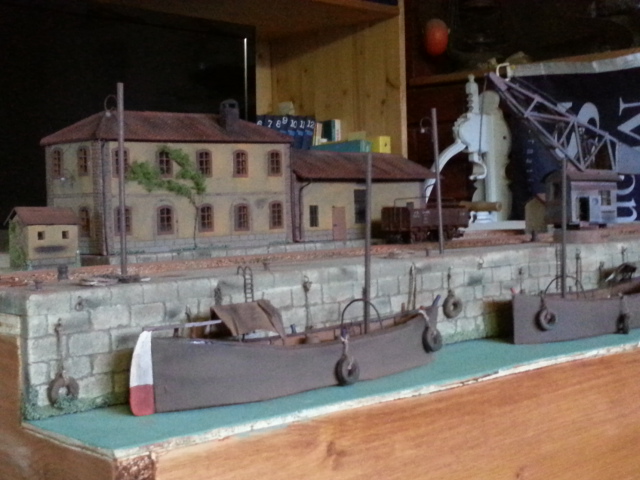

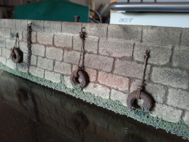

Messaggi: 381

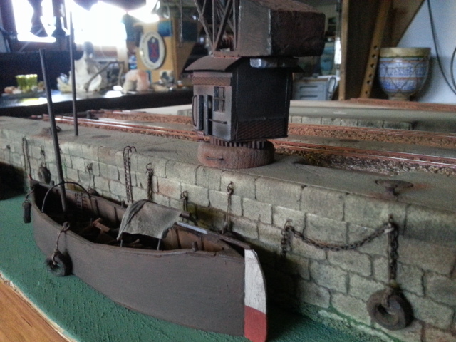

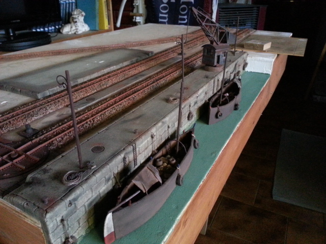

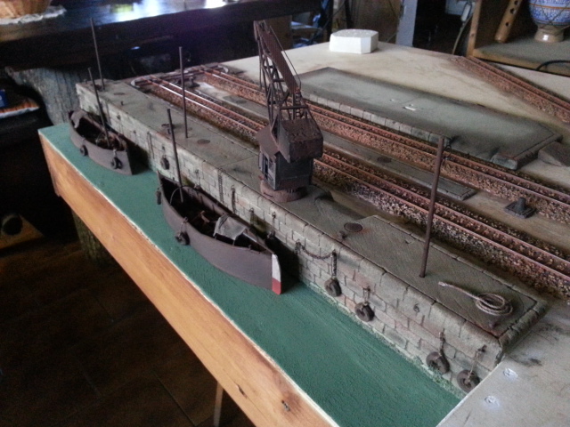

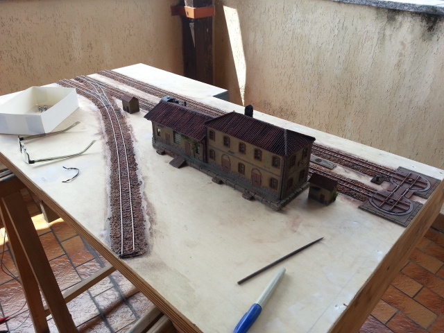

ciao ragazzi...come avevo detto ho sporcato con un pò di alghino anche alcune gomme,messe le scalette e incollate alcune cime sulla banchina dove ho messo anche una catena, fatte anche le cime d'ormeggio, ora sono immerse in un bicchiere d'acqua per alcune ore poi gli farò prendere la piega giusta mettendole al loro posto anche queste andranno poi sporcate....già che c'ero ho fatto alcune foto d'insieme anche per capire se và tutto bene....
marco... :)

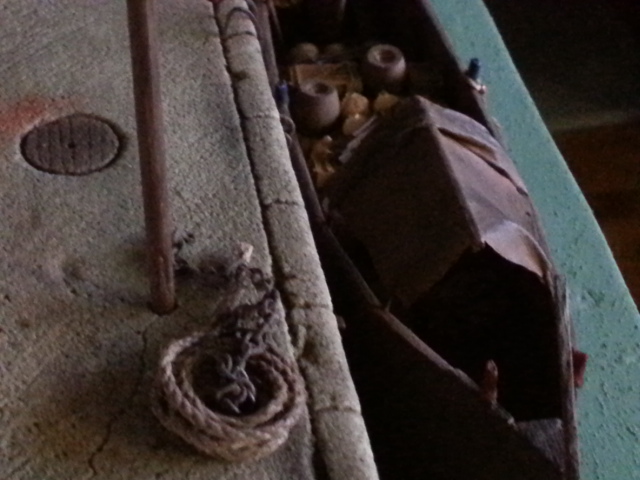

 Oggetto del messaggio: Re: Diorama operativo scalo merci fs como lago
MessaggioInviato: giovedì 26 maggio 2016, 22:54
Messaggi: 381

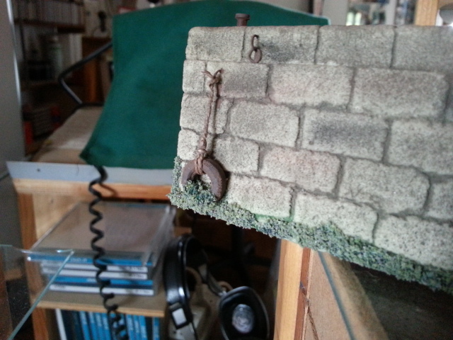

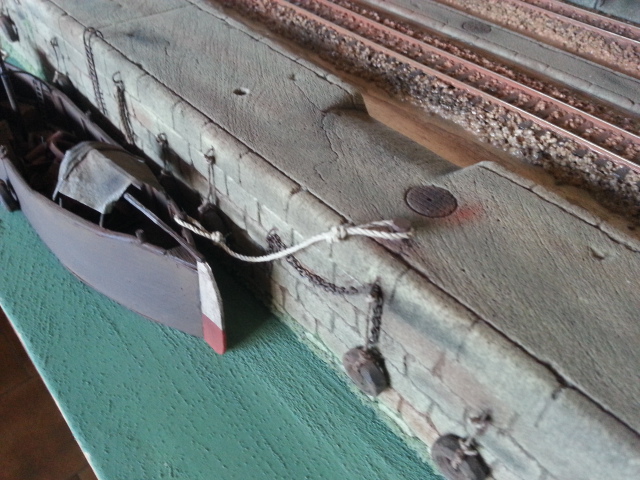

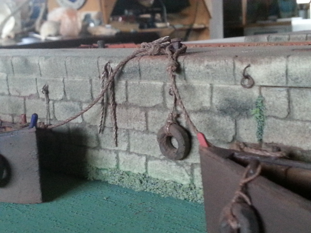

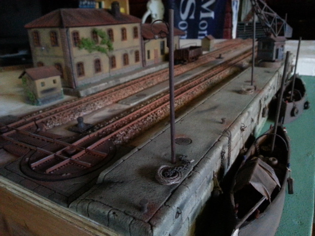

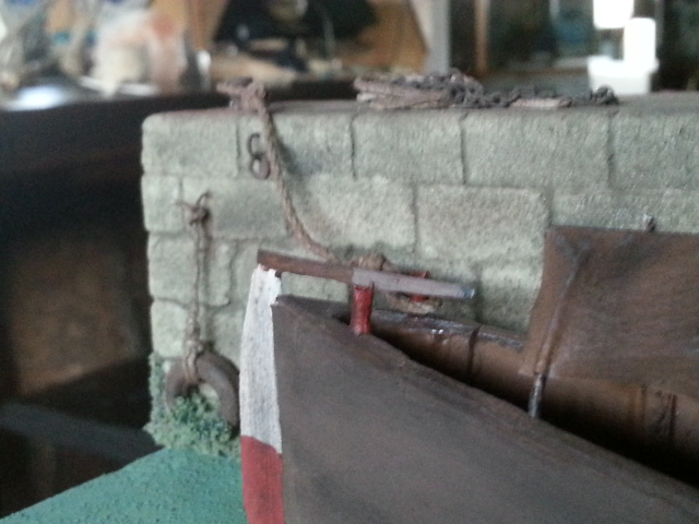

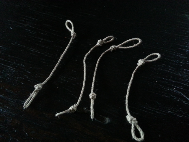

ciao ragazzi.....come avevo detto nella discussione precedente ho tolto dal bicchiere d'acqua le cime d'ormeggio asciugate leggermente e messe al loro posto ho cercato di dare la forma il più realistica possibile una volta asciutte sono state poi sporcate con pigmento....
marco... :)

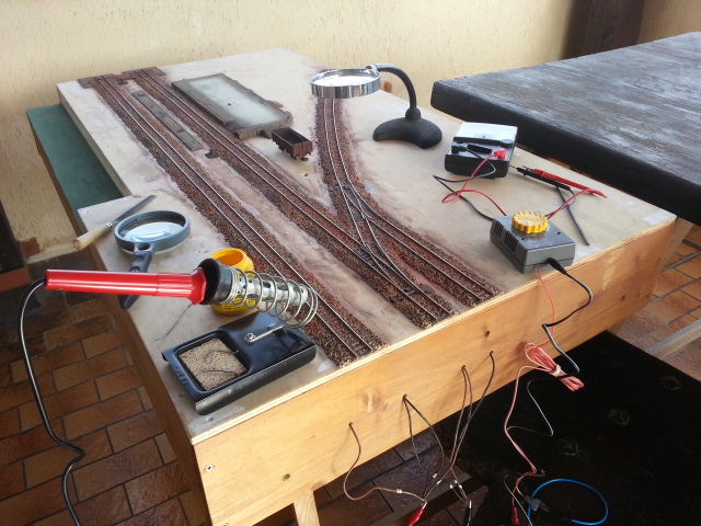

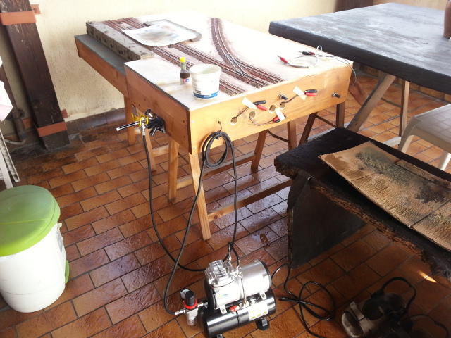

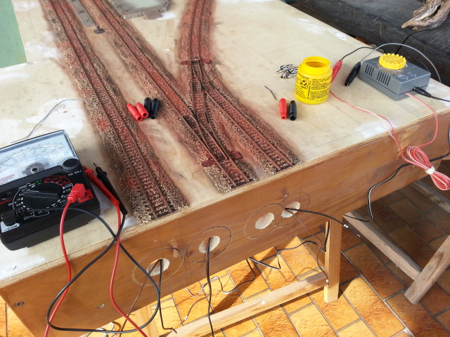

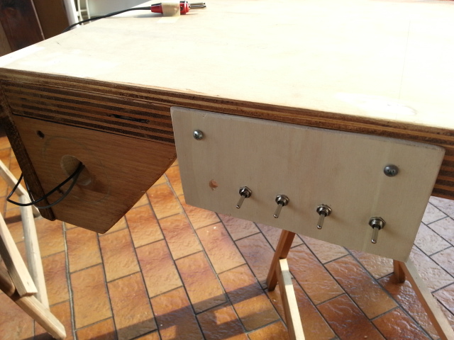

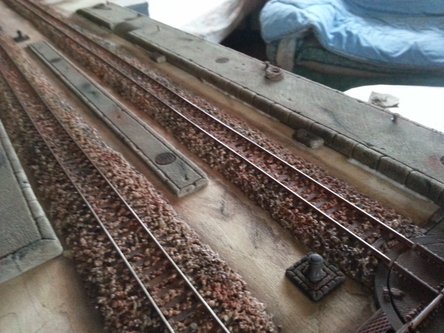

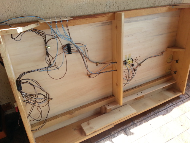

ciao ragazzi.....metto da parte per un attimo la scenografia per occuparmi un pò dell'impianto elettrico...lavoro che preferisco fare a questo punto prima di mettere mano al terreno visto anche che il modulo và messo in piedi ...ho sistemato una saldatura su un binario allargati i fori per passare comodamente con le boccole e fatto l'impianto, per ora dei binari subito dopo farò anche quello per l'illuminazione degli edifici ,impianto molto semplice ma è arrivato il momento di farlo...
marco.... :)

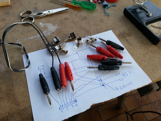

ciao ragazzi ...oggi boccole e banane......
marco..... :)

Messaggi: 6877
Qui ci lascio i denti a furia di rosicare...
Un suggerimento (se puoi farlo): dai una mano di lucido o satinato all'acqua: anche la più sporca riflette la luce. :wink:

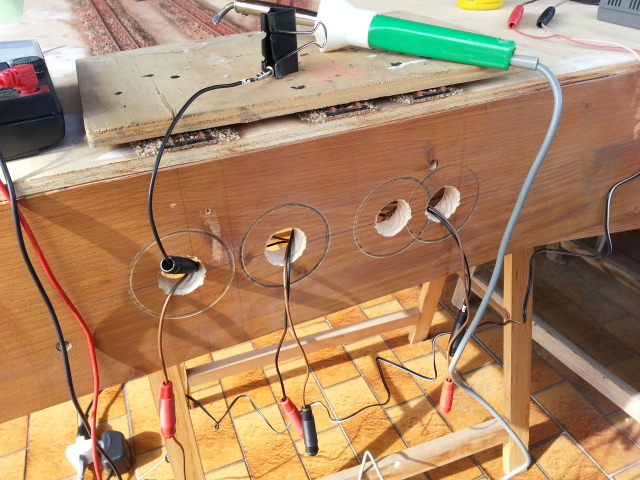

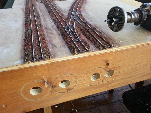

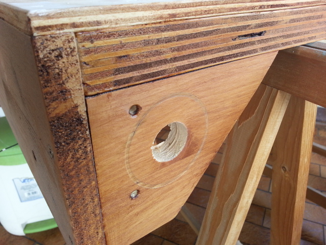

MessaggioInviato: mercoledì 15 giugno 2016, 16:51
Messaggi: 1026
Ciao Marco stai facendo un bel lavoro!
Un piccolo consiglio tecnico; per non lasciare il segno del perimetro della sega a tazza sul legno quando fai il foro metti in mezzo un sottile strato (3mm) di multistrato sulla superfice del legno da forare. La tazza appoggerà sul multistrato di riporto e non ti lascierà il segno sulla tavola da forare. Se non arriva la lama in fono per il troppo spessore fai prima metà foro esternemente e metà dalla parte interna.
Ciao e buon proseguimento!
Massimo
MessaggioInviato: giovedì 16 giugno 2016, 11:37
Messaggi: 381
ciao massimo e grazie..in effetti non erano previsti i fori grandi li ho dovuti fare dopo perchè mi sono accorto che era meglio avere più spazio, infatti nell'altra testata che farò per l'altro modulo li farò subito metà da una parte e metà dall'altra, và detto anche che poi non si vedono....
grazie...cè sempre da imparare....
ciao...
marco... :)

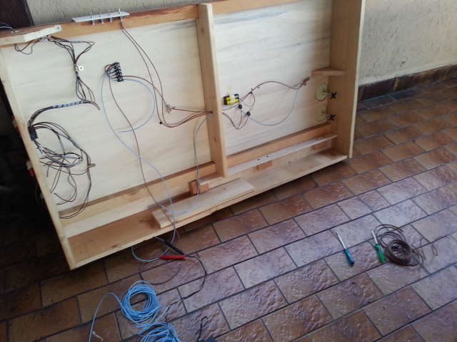

MessaggioInviato: venerdì 17 giugno 2016, 0:18
Messaggi: 381

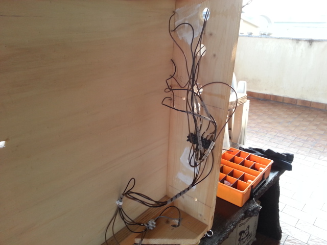

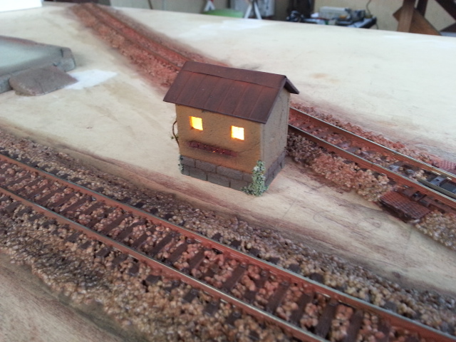

ciao ragazzi...l'impianto elettrico è finito , provato tutto e sembra che vada tutto bene, devo solo vedere di cambiare il colore dei led dei due edifici in quanto sono troppo freddi ...ora posso passare finalmente a fare il terreno.....
ciao ...
marco... :)

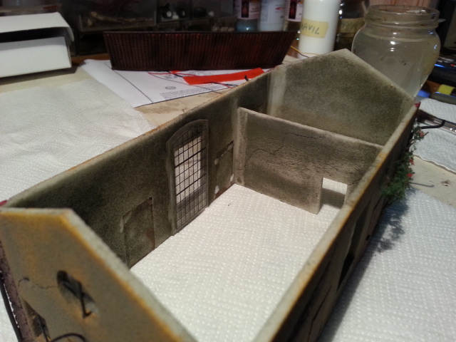

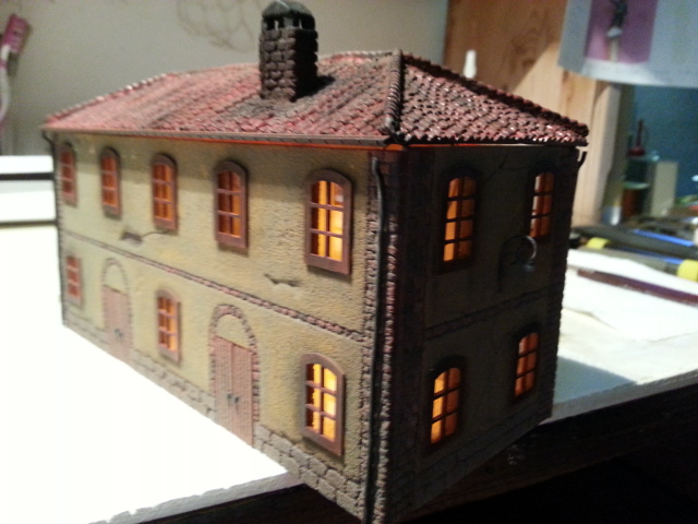

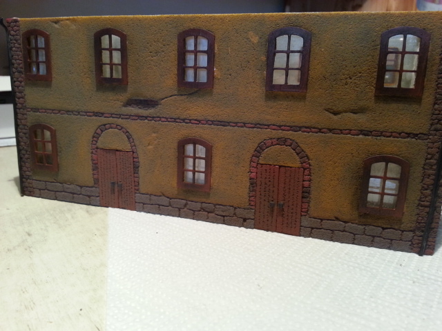

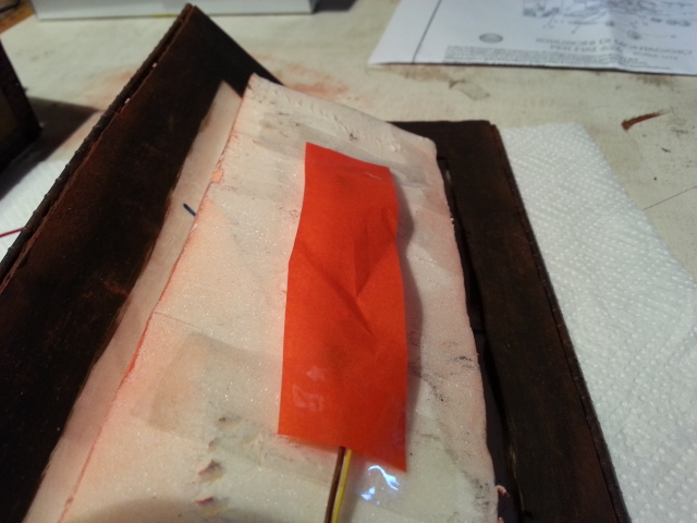

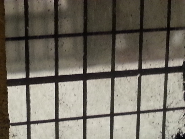

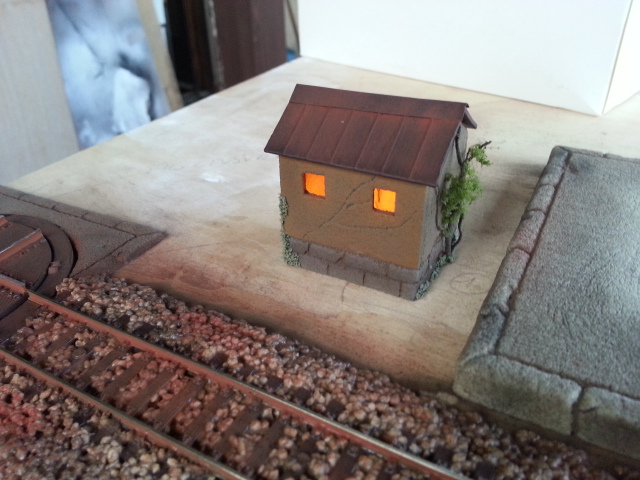

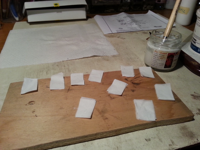

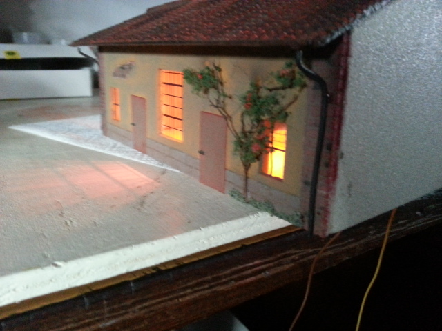

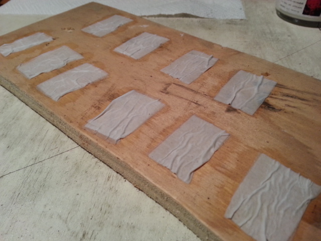

ciao ragazzi...archiviato il diorama militare "la stazione" ho ripreso in mano lo scalo lago e come avevo detto ho sistemato le luci mettendo un pò di carta velina color arancione per rendere il colore più caldo, ho sporcato gli interni e i vetri e messe alcune tende all'edificio ne ho fatte 10 messe in ordine sparso per costruirle ho usato il classico fazzoletto di carta imbevuto nel vinavil e leggermente arricciato per simulare un tendaggio l'interno della tenda è stato poi un pò sporcato con un pò di pigmento.....
ciao....
marco.... :)

mai vista la sega a tazza. a cosa serve in particolare?
I dettagli sono estremamente realistici complimenti!

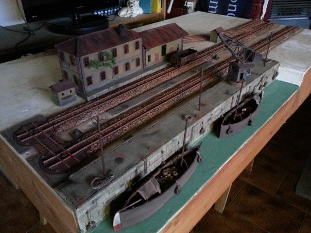

MessaggioInviato: martedì 26 luglio 2016, 12:22

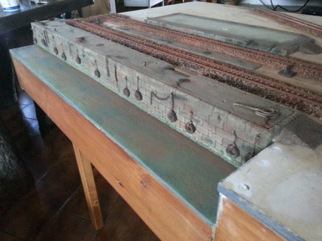

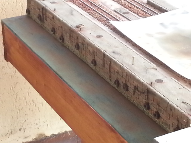

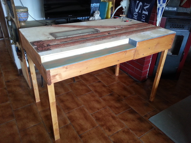

Messaggi: 381

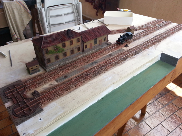

ciao ragazzi ...ho sfumato il colore del lago tendente allo sporco come anche oggi in realtà è, montate le gambe al modulo e accorciate a 80 cm..così posso spostarlo meglio poi provvederò all'incollaggio della banchina ,all'effetto acqua e tutti gli altri lavori....
ciao...
marco.... :)
MessaggioInviato: mercoledì 27 luglio 2016, 19:23
Messaggi: 381

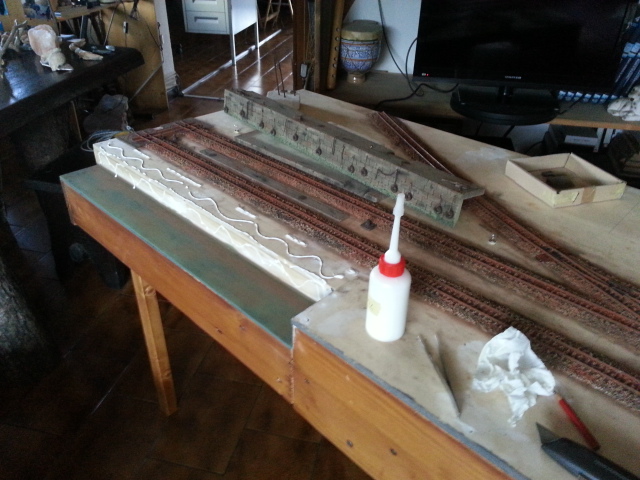

ciao ragazzi ieri ho incollato la banchina con il suo scivolo e i due gradini....
ciao...
marco... :)

la banchina è spettacolare, l elemento distintivo dell intero plastico. come pensi di procedere per l acqua?
